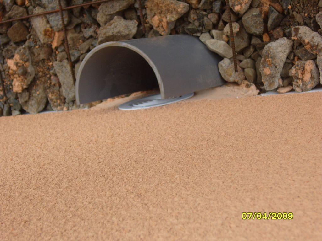

je viens chercher votre aide pour solutionner mon problème.
Je prépare la construction de ma terrasse et là, j'ai un ptit tuyau a vous demander (c'est le cas de le dire ! )
Vous pouvez voir sur la photo un Tube PVC (diam. int de 140). Ce tube sert de prise d'air pour un futur poêle à bois ou cheminée.
Actuellement je n'en ai pas mais je ne souhaite pas le condamner.
Je prévois le seuil supérieur de ma terrasse à 5 cm en dessous du seuil de ma baie vitrée.
L'épaisseur de ma terrasse bétonnée sera de 12 Cm.
1ère question : si je prolonge ce fameux tube sous ma terrasse, je devrais me retrouver avec environ 5 Cm de béton dessus ce qui me paraît très peu
pour que cela tienne.
2ème question : Que me conseillerez vous ?
3ème question : Le film Polyane est il impératif ?

Perso je ferais un coude sur cette sortie pour la faire remonter. Pas besoin de la faire courir sous toute la terrasse. Le tout c'est de trouver une sortie esthétique et protégée de la pluie.

Je pense que 5 cm de béton c'est suffisant , tant que vous ne roulez pas dessus avec une voiture ou autre poid lourd .
Mais je suis du même avis que karlito31 , un coude chapoté serai moins d'ennuis .

J'avais pensé à un coude dirigé vers le haut et de le chapeauter mais je trouve cette solution pas très esthétique...je cogite donc encore.

pour ne pas obstruer la sortie cheminée, mon mari a prévu cela
au moment de coulée, la sortie sera protégé . on enlèvera après le tuyau de protection.
Cela fera un trou au niveau de la terrasse. Mais bon

dans ce cas la y'a plutot interet a creuser a l'aplomb de la sortie et de bien drainer avec du gravier, parce que en cas de bonne pluie ...

ah oui, j'avais pas vraiment pensé à ça...effectivement en cas de forte pluie, on peut retrouver le tirant d'air inondé...
Je pensais connecter 2 tubes rigide de 50 de façon à augmenter l'épaisseur de béton.
Sinon, garder un tube de 140 comme celui qu'il y a dans le mur, le connecté avec un coude à 90 °C et le faire courir le long du mur. Si 5 cm de béton au dessus suffisent, autant faire comme ça pour pas s'embêter (et pourquoi pas fibrer le béton histoire d'être tranquille ?!).

Sinon selon la longueur de ta terrasse, au lieu de mettre un coude à la verticale tu mets un coude à l'horizontale et tu fais sortir ton tuyaux sur le flanc de ta terrasse, pas de chapeau et pas de problème de pluie.

faut penser à mettre une grille quand même contre les rongeurs et autres

Nous, fais comme moi, j'ai posé une courette anglaise et couler la dalle ... ainsi, aération garantie et pas de soucis.
Regarde sur la terrasse béton au fond, tu peux distinguer la courette anglaise noyée dans la dalle

J'ai beau regarder en long et en travers, je vois bien quelque chose mais j'arrive pas à vraiment voir à quoi ça ressemble et comment c'est posé !!!
Tu n'aurai pas d'autre photo prise de plus près ?

voici une photo prise de l'intérieur du trou (qui protège la bouche de sortie de la cheminée)
petit tuyau placé à l'intérieur qui part dans les profondeurs d'où pas de risque d'inondations en cas de forte pluie.
Et puis il y a , au dessus , une petite avancée du toit qui protège un peu.
