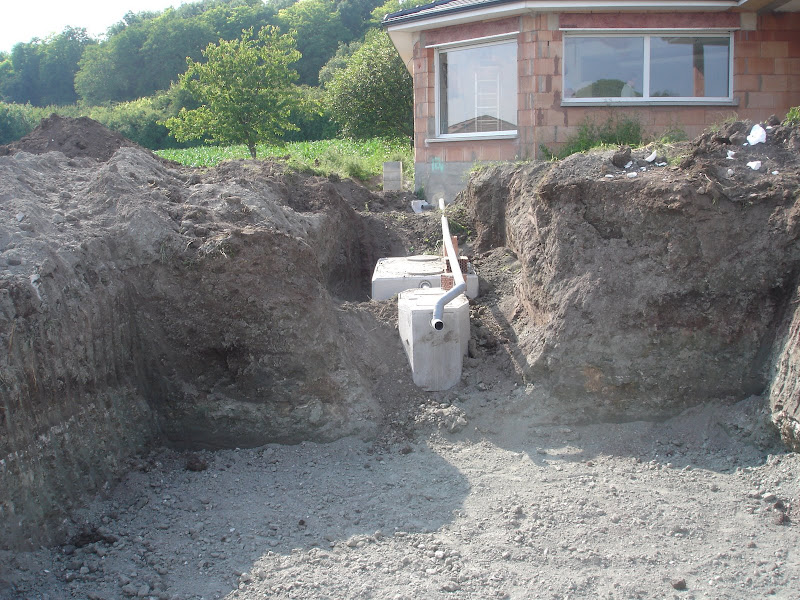

Nous avons installé la fosse septique ce WE.
Je me pose une question sur la ventilation. Sur un schéma de l'étude, la ventilation était à la sortie de la fosse septique avec un Y.
Sachant que j'ai mis une fosse et un filtre decoloideur aprés, on a mis la prise de ventilation aprés cette dernière (tuyau visible sur cette photo)
Maintenant j'ai un doute ? est-ce que ça serait pas mieux entre la fosse et le filtre !
Votre avis ?

Mais tu parles d' "un schéma de l'étude" , oublie pas que ton installation est contrôlée avant recouvrement donc si tu ne respect pas l'étude en question tu peu avoir une non conformité de l'instalation...
Qu'elle type d'assainissement autonome as-tu ?

C'est une fosse de 5 000 L avec prefiltre (intégré ou non à la fosse) et un lit filtrant de 35 m2
En fait, j'ai appelé l'organisme de controle qui m'a indiqué qu'il fallait mettre la ventilation entre la fosse et le préfiltre et aprés le préfiltre et qu'on pouvait relier les 2.

Fresh a écrit:C'est une fosse de 5 000 L avec prefiltre (intégré ou non à la fosse) et un lit filtrant de 35 m2
Salut,
Pour ma part, j'ai une fosse de 4000L avec préfiltre intégré et un lit filtrant de 30 m2, la ventilation haute à été placée à l'endroit prévue dans la fosse, à savoir juste à côté de l'entrée des effluents ....
ensuite, le plus important c'est qu'il y est une ventilation pour évacuer et permettre un bon fonctionnement !

Toujours interessantes les photos merci !
Par contre, dans ma fosse béton pas d'endroit prévu pour la ventilation comme je l'ai vu sur les photos de ta fosse.

Salut,
Pour ma part, ma cuve pour les eaux usées, je ne l'ai pas prise en béton ... mais j'ai utilisé l amême pour ma réucp d'eau de pluie et je peux t'affirmer qu'il y a des emplacement avant et arrière pour la ventilation 'c'est une obligation de construction, sinon, ce n'est pas une fosse béton pour les eaux usées que tu as ....)
Je l'ai rajouté et cela fonctionne bien, aucun remous

Pour la fosse, c'est une fosse toutes eaux. "normale" quoi !

Ok je suis allé sur ton récit, étonnant que tes fosses n'ai pas de réservation pour une ventilation ..... dans ce cas, place un Y pour d'un côté le déversement et d'un autre l'aération.
cependant, n'oublie surtout pas que le béton a besoin d'une excellente aération afin qu'il ne se désagrège pas avec le temps !
