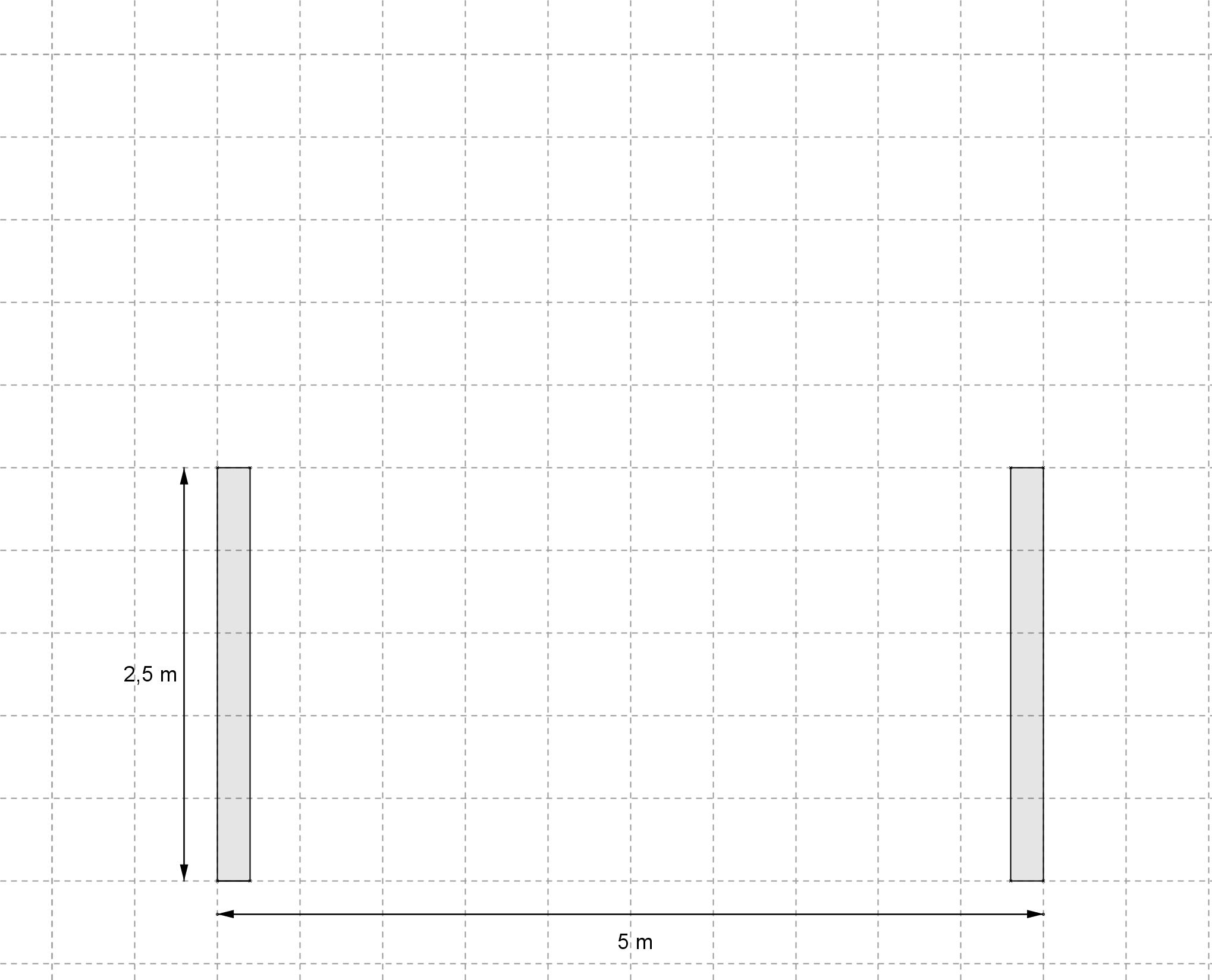

De : Chartres (28)
Membre super utile Env. 20000 message Bouches Du Rhone
Bon,
Fais un shéma coté de ta maçonnerie et te donnerai le reste.... ça te vas et dans le sens que tu veux.
Ludovic.
Env. 10 message Chartres (28)
Voilà un schéma de coupe de mon bâtiment dans sa partie la plus large :
Est-ce que c'est ce que tu voulais ?
Hervé
