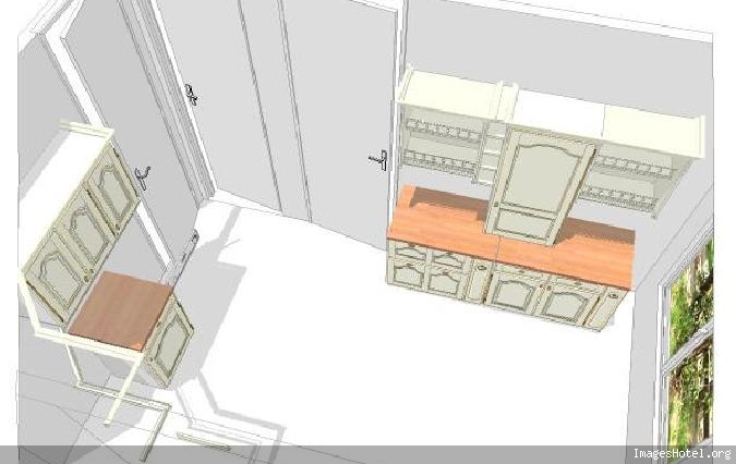

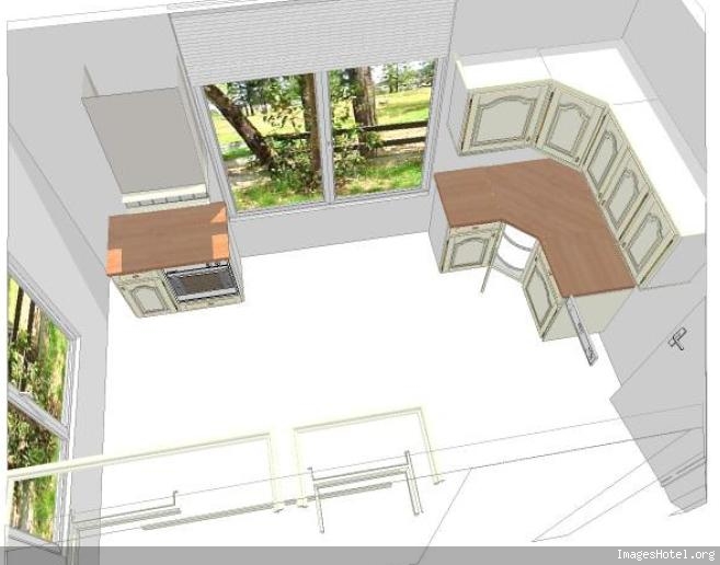

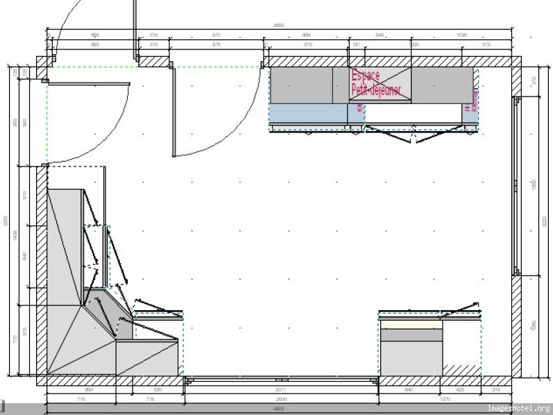

- avis et critique sur les plans ci joint
Le modèle ci joint coûte environ 6000 euros pour les meubles, hors plan de travail, évier et électro que nous achetons par ailleurs (plan à carreler, électro sur Internet ...).
Les pièces jointes: le plan de la cusisine, et 2 vues, une sur le coin "chaud", avec Four, plaque, four micro onde et hotte (tout n'est pas rendu), le coin évier, et le coin 'plan de travail": l'électro n'est pas visible.

Au sujet de lapeyre je n'ai pas d'avis mais par contre pour le plan, je ne trouve pas le tout très pratique et ergonomique
C'est un peu trop découpé, un bout par-ci un bout par-là...
Pourquoi le plan cuisson (enfin je crois que c'est ça avec le four et la hotte) ne va-t-il pas jusqu'au mur ? pareil pour le plan au niveau de l'espace petit déj'
Pourquoi les plans ne continuent-ils pas en dessous des fenêtres ?
--> En fait, le mur est en arrondi à cet endroit !
Il faudra découper, j'ai juste pris de la marge. Le plan de travail arrivera évidemment jusqu'à l'arrondi.
--> Ce sont des grandes fenêtres qui démarrent à 40 cms du sol, et l'une d'elle va d'ailleurs devenir une porte fenêtre avec accès terrasse.

oula effectivement pas facile du tout à aménager avec toutes ces ouvertures...

Lapeyre s'est vraiment pas cassé le cul sur ton implantation, va voir un cuisiniste, il aura de quoi te faire un truc plus sympa en travaillant sur les hauteurs de meubles pour aménager le tout.
Après faut voir les contraintes, où sont tes radiateurs?

Ils ne se sont pas cassé la cul car c'est moi qui l'ai fait avec leur logiciel !
