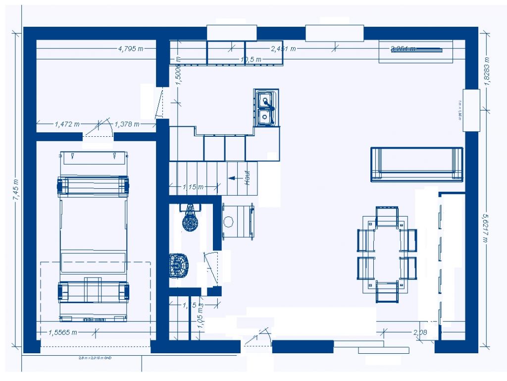

bonjour,
Alors voila, nous aussi on se lance dans la construction...
on en est au niveau du plan et apres avoir lu le dossier comment orienter sa maison ben je sais plus trop quoi faire...
deja pour bien comprendre voici le plan de mon terrain: c'est celui de 416m² et je peux construire que dans la partie sud du terrain.(la surface constructible est la ou ya 416m² ecrit)
C'est dans le sud proche de marseille.
alors le premier je tiens pas trop compte de l'exposition et je met deux grande baie vitrée au nord pour voir et avoir acces à mon terrain.
dans le deuxieme plan j'essai de tenir compte de l'orientation en limitant les fenetres au nord et en mettant 1 grande baie vitrée au sud, et une grande fenetre. mais du coup la vue sera moin jolie. (jai mis deux "symbole" de poele sur le plan mais je compte bien en mettre qu'un!)
sachant que la maison sera style bastide. 55m² au rdZ et pareil à l'etage. je montrerai les plan de l'etage quand j'aurai trouver un plan au rdz car ya telment de possibilité a cause de l'escalier. j'ai mis une SDB au RDC mais je suis pas sur de la garder...
si vous avez des idées qui peuve m'aidé je suis preneur!
et si ya des truc qu'il faut surtout evité je suis preneur aussi. n'oubliez pas je suis dans le sud de la france...

Salut, tu ne vas pas te fermer au sud sous prétexte que tu as du terrain au nord ! Rolleyes
Baie sud évidemment, et fenêtre au nord pour la cuisine, avec une porte-fenêtre en 140 pour l'accès au terrain. Une porte-fenêtre ce sera moins de déperditions qu'une baie de 220 ou 240, avec une largeur de passage supérieure.

alors suite à tes conseils j'ai ouvert au sud avec une baie vitrée, et ouvert au nord avec une porte fenetre, et j'ai toujours la vue sur mon terrain depuis mon canapé...
donc voila un bon plan! (Non?) Par contre je souhaite me chauffer au poele à granulé et je sais pas si c'est une bonne idée de le mettre aussi pret du canapé? il va faire trop chaud juste devant?
ainsi que le plan de l'étage. J'ai bon pour l'orientation? Pour la CH1 je prefere la fenetre au nord et voir mon terrain qu'a l'est et voir mon voisin...
je pense pas qu'il y est trop de déperdition...

pour le poele il y a une distance minimum à respecter avec les objets environnants (1 Mètre?)
Messages : Env. 60000
Env. 10000 message Sud De Toulouse (31)
Plutôt 1,50 mètres devant, et 0,80/1 mètre sur le côté.
Le poêle est mal placé, déjà par rapport au canapé, mais également car est adossé à un mur extérieur.
Boby13000, le poêle serait mieux derrière la partie fermée de l'escalier.
Sinon, l'orientation est meilleure. Wink
D'après votre pseudo, je vous conseille vivement un débord de toiture en guise de protection solaire sur votre baie sud (environ 1m20/1m30 de profondeur).

pour tes plans, à l'étage il faut traverser 2 pièces pour accéder à la seule sdb de la maison ???! W00t
je trouve qu'il manque un wc au rdc (il en faut 1 à chaque niveau)

Et pourquoi tu ne pousses pas ta maison au fond du terrain de facon a avoir ton jardin au Sud. Ca te permettrait d'avoir a la fois la vue sur le jardin cote sud et les baies vitrées cote sud.

Pour la salle de bain g oublier de l'écrire mais effectivement j'en ai prévu une au rdc, la pièce en bas de l'escalier. Sdb avec wc. En fait la salle de bain en haut servira uniquement pour la chambre une.
Pour le poêle jhesiter a le mettre a cote de l'escalier car ça va me faire perdre pas mal de place de placard, mais c vrai que ça a l'air mieux. Par contre pourquoi faut pas le mettre sur un mur extérieur?l'air chaud est soufle devant non
Je ne peux pas construire au nord du terrain. Je peux construire que dans la partie au sud du terrain...

Bonjour, l'air chaud souffle devant mais le poêle rayonne.
Un émetteur de chaleur proche d'un mur extérieur engendrera plus de déperditions que s'il était au centre du volume chauffé, par rapport à la différence de température.
Si cela vous arrange de lui trouver une place contre le mur, et bien cela conviendra quand même (sauf si le poêle se retrouve face à une baie).

Personnellement, je ne suis pas trop fan de l'utilisation du devant du terrain pour une terrasse par exemple pour profiter du sud. Éventuellement, dans ce cas, il faut essayer bien sûr de se protéger (haie, claustras) et surtout essayer de se reculer.
Je ferais plutôt une façade "simple" avec garage et à droite en renfoncement juste la porte et une fenêtre. La fenêtre pourrait celle de la cuisine. Le salon / séjour se prolongerait dans la longueur du terrain pour profiter un peu du sud mais aussi de l'ouest (l'été à partir de 10h, le soleil est à 12h et commence donc à rentrer à l'ouest).

- les largeurs des chambres me semblent un peu faibles, notamment pour les chambres 2 et 3 (chambre 2 : 2.30 m et chambre 3 à 1.90 m
si on place des lits dans ces chambres, il n'y a plus beaucoup de place pour passer au coté !
Si j'ai bien compris, une salle de bains existera en bas de l'escalier près de l'entrée.
je pense que l'étage peut etre clairement amélioré au niveau des surfaces.

Moi, à l'étage, j'inverserais l'ordre (de gauche à droite) SDB - Dressing - Ch1 par Ch1 - Dressing - SDB.
Cela donnerait un peu plus de largeur à la chambre.

Vas tu passer par un constructeur ? si oui tu devrais commencer par aller les voir car il y a des erreurs majeures dans ton plan.
tu n'as peut être pas choisi le meilleur terrain en terme d'implantation, tu es sur que tu dois absolument construire en bordure sud du terrain ? que dit le règlement du lotissement ?

donc les usagers des chambres 2 et 3 devront descendre de niveau pour utiliser leur sdb ??! cela me parait peut pratique...
un poêle doit être le plus centrale possible surtout si c'est ton chauffage principal
le mettre vers l'escalier est une tres bonne idée :
1) emplacement central pour le rdc
2) l'air chaud pourra monter et chauffer partiellement l'étage
si tu le mets contre le mur extérieur, et bien tu vas chauffer le mur extérieur...
mais bon je parie que tu vas être en isolation intérieure et donc tu vas avoir un superbe pont thermique si tu mets un escalier béton intérieur...

Alors oui pour la construction au sud du terrain ça c'est sur et certain, ceci je préfère avoir ma terrasse cote nord que coté sud, car l'été c'est intenable. Ce qui m'embete c'est l'orientation et les ouverture dans la maison. Mais je pense avoir trouvér un compromis pas trop mauvais.
Pour l'etage du haut je vais amélioré ça! Par contre pour la salle de bain j'hesite: je voulais faire juste un wc en bas, mais si je fais un wc en bas, je veux qu'il y ai un robinet avec... Et rajouter un tout petit peu de place je fais finalement une salle de bain, et je gagne de la place en haut. Après c'est vrai j'ai peur que ça soit peut être pas partique...
Pour l'isolation je sais pas encore.
Par contre c'est quoi les erreurs majeures?
Disons que je vais faire faire le gros œuvre plus toiture et après je fais le reste...

alors voila des plans modifiés...
j'ai supprimer la salle de bain au RDC et fais une seule SDB accessible à l'etage...
du coup j'ai pu trouver une bonne place pour le poele....
je vais encore un peu amelioré l'étage car on peut faire mieux encore....

par contre j'aimerais que l'étage soit uniquement chauffé par le poele... sachant que je vais essayer d'avoir une bonne isolation, et que je cherche pas a avoir 22° dans les chambres.... je me fais des films ou pas? je rapel que c'est dans le sud de la france.... (mais bon ca au pire j'irai faire un tour dans la section chauffage ou isolation du forum)

Ton étage ressemble sensiblement au mien, tu pourrais peut etre adapter?

t'as reussi à séparer les wc de la salle de bain...
J'avais deja vu ce "systeme" de porte à 45° sur plan mais jamais à l'usage, c'est pratique ou pas?
et sinon au RDC tu as fais comment?

Heu tu veux que ton poêle ne chauffe que l'étage ?
Et qu'as-tu prévu comme "bonne isolation" ?
boby13000 a écrit:t'as reussi à séparer les wc de la salle de bain...
Bin c'est simplement un couloir à 45° ! Quand tu es engagé dedans, l'usage est identique !

Non en fait je veux que mon poele chauffe la pièce à vivre, donc le rdc,mais qu'il y aura suffisament de chaleur "perdu du rdc" pour rechauffer suffisament l'étage...avec juste un chauffage électrique d'appoint pour la salle de bain...
pour un exemple un peu plus précis, si il fait21° au rdc, j'aimerai qu'il fasse 18° à l'étage... (ça parait possible ou je suis loin du compte...) et en imaginant qu'il fait 0° dehors
Pour l'isolation, si j'avais eu une maison de plein pied j'aurai pas hésité, isolation intérieur...
Mais la j'hésite entre l'isolation intérieur et extérieur... d'ailleurs les deux ensemble c'est utile ou pas? si c'est du parpaing? et si c'est de la brique? (en isolant des deux coté on perd un des avantages de l'isolation extérieur, l'inertie des murs non?)
Ca existe une sorte de "rupteur de pont thermique pour escalier en béton"?

Hé bien je ne peux pas encore te dire si c'est pratique ou pas à l'usage car la maison n'a pas encore été livrée!
Je trouvais ca plutot esthétique et ca me faisait pas perdre trop de surface au niveau du dégagement.
Voici le plan du rez de chaussée: une terrasse est prévue à l'avant (coté sud) mais à l'arrière aucune ouverture car mitoyen avec le mur immense de mon voisin qui a une parcelle de terrain en hauteur comparé à la mienne (c une construction à la Réunion donc très montagneux!)

Je ne suis pas du tout expert, mais je pense que ton poêle est idéalement placé et pourra chauffer toute la maison sans problème. Par contre : pense au conduit de cheminée et à son passage dans l'étage, celui-ci ne doit pas arriver au centre du pignon du toit.
Une VMC Double Flux à Marseille, je pense que ça ne sert à rien (je suis à Avignon) sauf si on a une très bonne étanchéité à l'air (ce qui est très difficile). Il vaut mieux reporter ces coûts dans les murs ou l'isolation et prendre une très bonne VMC Hygro B
Je te conseillerai vivement du monomur de brique 37.5 (voir monomur de béton cellulaire) : beaucoup d'inertie et donc de fraicheur l'été, une température plus stable avec le poêle, une isolation correcte (R de 3.5 suffisant pour Marseille je pense) et une bonne perméabilé à la vapeur d'eau (évacuation naturelle de l'humidité). En plus tu n'auras pas d'isolants qui ne sont pas très sain ou durable tels que la laine de verre ou le polystyrène. Il t'en faudra juste pour le toit et là je te conseille d'en mettre beaucoup : 350mm de laine de verre voir un isolant naturel comme l'ouate de cellulose ou la laine de bois voir ces liens : 1 , 2, 3.
Je trouve que tes derniers plans sont pas mal, voit effectivement à adapter le plan de l'étage comme celui de nayajuana.

Ton escalier est pas assez long.
