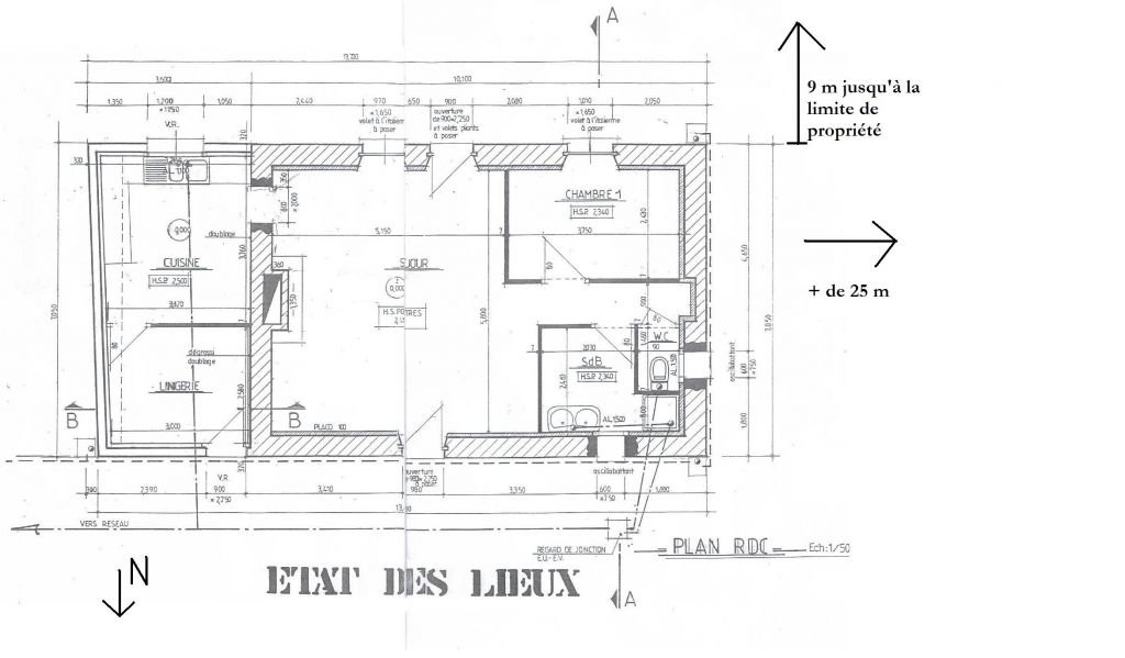

Bonjour, on viens de me conseillé d'ouvrir un sujet ici, plutôt que dans construction
http://www.forumconstruire.com/recits/recit-4903.php
En résumé, la famille c'est agrandit, il faut donc pousser les murs, c'est une maison ancienne, que nous avons rénové en 1997.
Dans les combles, il y a 2 chambres et une salle de jeu (cela ne changera pas)
Au rez de chaussé, je souhaiterai une arrière cuisine, une grande piece de vie (cuisine-salle à manger), une salle de bain plus grande ( mais sans la changer de place, nous pensions l 'agrandir vers l'extension et mettre une porte entre la partie bain et lavabo), suprimé la chambre actuelle.
[/URL]
extension :
3 chambres( 12-15 m2), salon (25m2), wc, et une partie salle d'eau
soyé indulgent, je ne suis pas bonne en dessin, ni en dimension

pas de critique!!! ne me dites pas que mon plan est parfait !!!
Env. 100 message Legé (44)
Tu vas perdre beaucoup de place dans ta SDB avec le mur de refend et avoir le salon en plein milieu des chambres ;bof...

Pour moi ce n'est pas du tout idéal effectivement, seulement pour faire quelque chose de cohérent, il faudrait tout déplacer, je ne suis pas certain que ça ne soit envisageable, non?

Quelles sont les limites de propriété au nord et à l'est?

il n'y a pas de possibilité d'extention à l'est, au nord, il peut y avoir 5m d'extension ( mon mari voulais agrandire de ce coté , je n'étais pas trop pour, mais cela peut s'envisager ), sur mon plan original, il manque l'escalier, que nous avons mis pour l'aménagement des combles
Ma cuisine actuelle sera une arrière cuisine, la cuisine sera dans le salon actuel, et en faite j'aimerai bien séparé la( cuisine+salle à manger) , du salon

je viens d'observer vos plans projet et il y a quelque chose qui m'interpelle
en effet j'ai l'impression que vous tenez vraiment à agrandir votre SDB, ce qui est normal votre famille s'agrandit Wink
Mais dans cette configuration, le premier truc auquel j'ai pensé en voyant les plans: ça vous fait casser votre SDB actuelle, et fait faire une ouverture dans un mur porteur pour avoir juste quelques m² de plus, franchement, j'annulerai et je prévoirais une deuxième SDB complète, même si elle se trouve à coté de l'actuelle avec le mur porteur (non cassé) qui les sépares
Et croyez moi, 2 SDB et 2WC pour 6, c'est très bien surtout lorsque les enfants arrivent à l'adolescence
pour mon extension, l'évacuation des eaux usées est en attente dans un coin.....
Ensuite, pour ce qui est des chambres et du petit salon, c'est une bonne idée, mais je mettrais le salon au milieu, comme ca on arrive de la partie existante, on entre dans ce petit salon qui "distribue" les pièces suivantes:
de suite à droite SDB2 et chambre 3, à gauche chambre 1 et 2
petit conseil, bien isoler phoniquement entre la SDB2 et la chambre d'à coté, une douche ou une chasse d'eau: ça réveille quelqu'un qui dors à coté

projet après reflexion
pour les WC, nous en avons à l'étage, puis un autre qui sera dans l'extension
dans ce projet, la salle de bain reste ou elle est, une salle d'eau serai rajouté,
combien de metre carré dois t-elle faire ?
peut-on mettre qu'un seul lavabo?
isolation des cloisons interieurs, quoi mettre ? (pour ne pas entendre la douche, de la ch1 et la TV de la ch2 et 3)

j'aime bien l'idée de séparer salle et salon mais pas en mettant au milieu des chambres ce ne sera pas top pour les enfants ni pour les grands.
1 seul lavabo dans une sdb ? oui bien sur mais je vais être la seule à répondre "oui"
pour l'isolation phonique : placo-polystyrène spécial = au lieu d'être blanc il est gris-noir (graphite), parait qu'il est très efficace (c'est bien, il est fait pour çà)
Pour cette extension, j'essaierais un mix entre la proposition de angele_cyril et ton plan :
3 chambres + sdb dans l'extension en poussant un peu le mur au Sud (pour réduire encore le couloir) plutot qu'à l'Ouest mais moins que sur ton plan pour éviter d'être à l'ombre trop tot pour les ouvertures de la salle.
S'il y a des wc à l'étage, peut-être possibilité de faire une petite salle d'eau (juste douche et lababo) et laisser une grande sdb dans l'extension plutot que 2 petites (dans la salle, pas top).
voili, voilou, je laisse la place.

petit changement pourqu'il y est moins de couloir
j'ai peur que la premiere salle de bain soit assez sombre si on aggrandit comme cela

l'extension grandit de jours en jours et çà me fait penser à un "détail" : si la surface totale de la maison (actuelle+extension) dépasse 170m2 il y aura obligation d'architecte.
l'extension au Sud me plait comme çà, vous ne perdrez pas le soleil couchant, pour la sdb donnant dans la salle, j'ai du mal.
Si c'est votre chambre qui est contre le salon, why not, ce petit couloir me convient pour preserver salon des chambres

J'y avais pas pensé, la maison fait actuellement 113m2 habitable, la superficie globale va dépasser les 170m2.......... moi qui voulais les faire les plans.
extention de 56m2 , trois belles chambres, je suis assistante maternelle, donc en plus de nos lits, il y aura un lit de bébé dans chaque chambre, un salon pour minimum 2 canapés 3places, sans être à l'étroit, pas comme maintenant, et extension de la salle de bain
La chambre contre le salon sera la nôtre .

meme pas 56 car ce n'est pas la surface habitable mais la shon (surface hors d'oeuvre nette ) autrement dit y compris les murs extérieurs.
Suis désolée de ne pas y avoir vu plus tot , c'est le 13,50m à l'Ouest qui m'a fait tilt.
Bon, çà n'empêche pas de continuer à faire des suggestions.
La seule solution (pour éviter l'archi) c'est... une extension qui soit indépendante de l'existant donc par définition ce n'est plus tout à fait une extension.
j'admets c'est un peu tordu
Et puis un archi çà a du bon : c'est quand même son métier , certains sont très chers et assez farfelus mais il en y en a quand même des "raisonnables" autant en honoraires qu'en plans
