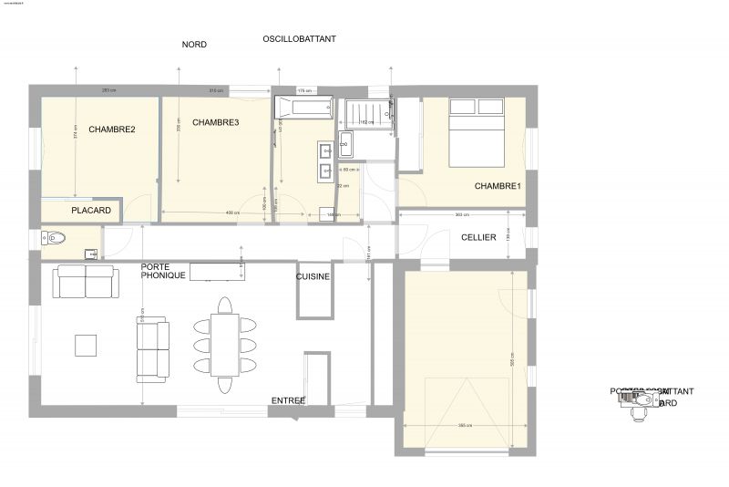

Bonsoir
je trouve aussi ton dernier plan très problématique et irréaliste (caser 1 salon et 1 table de salle à manger sur 5 mètres) ,caro336.
Peut-être faudrait il faire la maison moins large et plus longue, à surface égale .
J'ai fait un essai avec la pièce de vie de 4m sur 10 mètres où la cuisine a enfin sa fenêtre .
Le dressing peut être en 2 parties:1 partie près de la salle de bain pour les vêtements de la saison en cours et une partie dans votre chambre pour les vêtements des autres saisons .
Bonne réflexion .

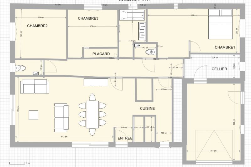

Caro336 a écrit:
Bonjour Caro
peux tu préciser la longueur et la largeur de la maison (côté jardin et côté garage ) ?
J'ai l'impression que sur ton dernier plan, elle est plus petite que sur le plan ci-dessus .
Je prévoirais quand même une arrivée et une évacuation d'eau pour un wc dans la salle de bain enfants
-si vous changez d'avis plus tard
- si vous revendez la maison:ça sera un + .
Je pense qu'il faut prévoir une isolation de l'enveloppe du garage côté maison;il n'a pas besoin d'être isolé vers l'extérieur,sauf si tu supprimes le cellier pour l'agrandir .
Comme l'a souligné lilyrosele wc pres de la chambre d'enfants est gênant .Logiquement, vous veillerez plus tard que vos enfants et vous les dérangerez dans leur sommeil en allant au wc
alors que votre suite n'a pas cette nuisance .
Pour la maison plus en longueur ,ça coince au niveau de la chambre parentale s'il ne reste pas au moins 2m90 entre mur du fond et cellier pour la caser .
Et il faut faire attention à respecter la zone constructible .

Ebauche avec la maison plus longue et moins large .
Caro, je pense qu'il faut faire des compromis pour que la maison soit agréable à vivre pour tout le monde .
En ajoutant 1 wc côté salle de bains , ça limiterait les allées et venues jour et nuit côté chambre d'enfant, de vous-mêmes ou des personnes reçues .
J'arrête là mes élucubrations .
Bon dimanche à tous .

Bonjour arnica,
Alors ton plan est bien, il faut que j’essai de voir pour la baie vitré de 3m dans le salon car c’est une baie vitré à galandage donc il faut que je garde minimum 1m50 des deux côté dans le mur (avec l’entré sa bloque), je vais essayer d’arranger tous sa car la cuisine maintenant avec une fenêtre c’est vrai que c’est mieux!!
Le wc oui soit je prévoit une arrivé pour plus tard soit j’en met un deuxième!
La maison plus longue et moins large c’est beaucoup mieux pour le salon et tous. A la base ma maison faisait 14 m de long et 11m60 côté garage et de l’autre côté 10m40 largeur. Je vais voir avec la zone constructible si sa rentre mais il ne devrait pas y avoir de soucis, au contraire, cela me laisse plus de marge pour rentré dans mon garage.
Merci et bon dimanche à tous aussi.
Parcontre j’avais déjà fait la RT 2012 donc si la taille de la zone habitable et le nombre de fenêtres a changer il faut que je la mette à jour avant le dépôt de permis....

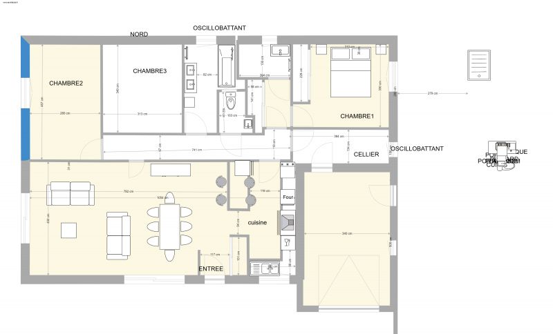

J’ai refait un plan, on pourrait mettre un 2ème wc au niveau du placard de la chambre tous à gauche. Et la suite parentale est encore un peu grande, et je peux mettre une cloison entre le dressing et la chambre. Et le couloir oui perdre 8,5 m2 c’est bête!! J’ai essayer de réduire en isolant la suite parentale mais sa m’embete De devoir faire le tour par le salon la nuit si mes enfants me demande...
Messages : Env. 60
Env. 60000 message
Merci pour les nouvelles, caro .
Je trouve que ce serait mieux pour la luminosité de l'ilot de pouvoir déplacer à droite la baie vitrée ,sinon, on se retrouve avec le même problème d'éloignement par rapport aux ouvertures decette partie de la cuisine .
Je trouve que cette histoire de galandage est très pénalisante .
Personnellement, je ne suis pas fan des plaques de cuisson au niveau de l'ilot si on y prend ses repas , à cause des risques de projection brulantes .
Sinon, en faisant la pièce de vie à 4m50 , ça aide pour l'aménagement de la partie nuit (wc en particulier) .
4M50 C'est déjà très confortables .
Une ébauche avec cette dimension, sur la base de ton dernier plan :

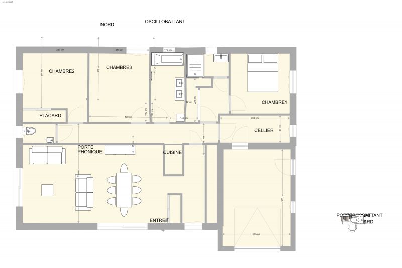

La même version que toi mais avec la pièce de vie en 450cm et le wc couloir:

Ps-
je pense que ça vaut la peine de re-regarder la proposition de lilyrose d'hier
vu que les wc sans fenêtre sont admis maintenant .Biggrin
mais la cuiisne est quand même loin des ouvertures .
ps- si la porte d'entrée a une partie vitrée ( imposte?) , ça aiderait pour éclairer en profondeur .

L avantage de mettre une porte entre votre chambre et le dressing est que celui qui est levé ,prend sa douche et s'habille ne dérange pas ,avec la lumiere,l'autre qui dort .
Une porte coulissante isolé moins du bruit qu'une porte pleine classique.
