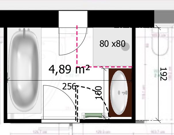

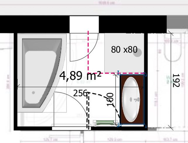

Voilà l'ancienne implantation imaginée dans les anciennes dimensions
1) la douche était en 80 x 110, et la paroi arrivait au centre de la fenêtre...
2) le meuble simple vasque était dessiné en 44 cm de profondeur, et en entrant, si quelqu'un est devant le lavabo, il se prenait la porte dans le pif
3) une fois la porte ouverte, il fallait se contorsionner entre la douche et la baignoire pour pouvoir la refermer.
Bref......
En conservant, la même largeur de 1,92 m, on ne change rien au problème de la douche, qui ne doit pas dépasser 80 x 80
Juste on améliore la profondeur possible du meuble vasque, et on facilite et sécurise l'entrée, à condition de déplacer la porte
Et on arrive tout juste à caser un séche serviettes.
Et donc, on peut encore allonger de 20 cm , ou même de 30 cm, ça va donner de l'air au centre, mais ça n'arrangera pas la largeur dispo pour le plan vasque, qui restera en mono vasque de 110.
Il n'y a pas la place pour un meuble double vasque de 120, et c'est parce que la largeur de 1,92 m est insuffisante, point barre
voilà, en 260 de long et 1,92 de large... c'est moins pire, c'est tout, avec la baignoire asymétrique, et avec baignoire normale en 70 de large
Et tu peux passer le sujet en résolu. AMHA

merci beaucoup a toi, je pensais vraiment que ca passait. entre la fenêtre et la douche j'ai 87 .bati de la fenêtre et faillance non déduite des 87, c'est pour cela que je voulais poser un pare douche industriel en 80 sur un bac 120, je suis peux être irréaliste sur l'encombrement c'est une chose que je ne visualise pas.
concernant le meuble ca sera un simple vasque en 90 voir 100. et pour la baignoire si ca passe j'en sais strictement rien :/ aprés a choisir je ferais l'impasse sur la douche.

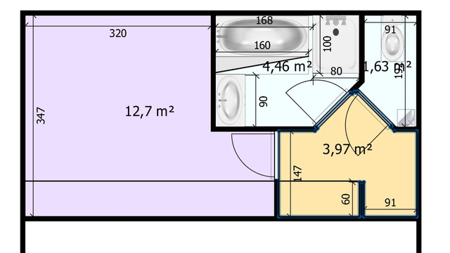

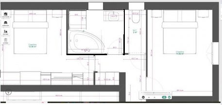

Une disposition où la circulation est fluide dans la salle d'eau.
L'accès à la fenêtre est optimum même avec un meuble bas en dessous.
En rognant un peu dans la chambre on peut allonger un peu la baignoire et la douche.

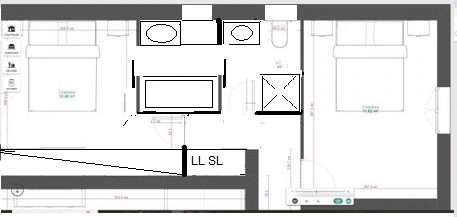

Idée 1 avec WC intégré

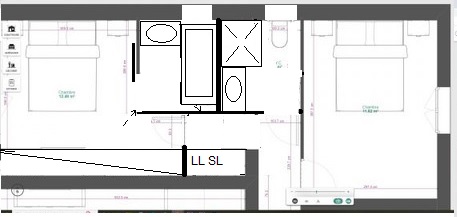

Idée 2 avec WC intégré et lave linge dans la salle d'eau ce qui donne un placard énorme dans la chambre.
Idée 3 avec salle de douche avec WC intégré et salle de bain privative. Solution qui aurait ma préférence car en cas d'horaire décalé on utilise la salle de douche loin de la chambre.

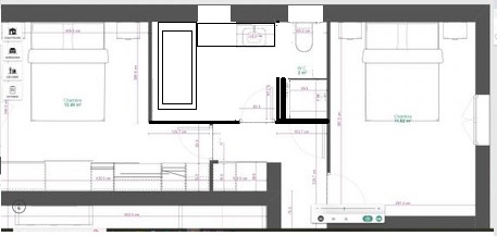

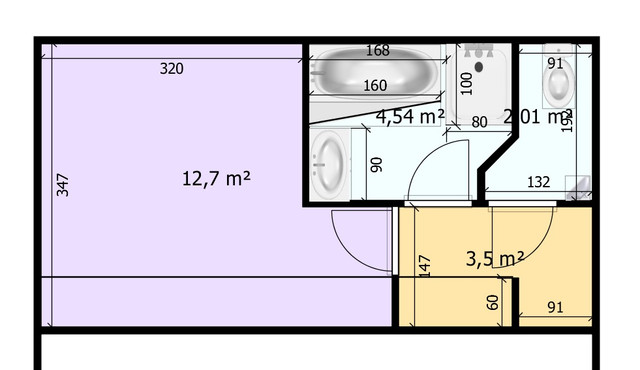

Voilà ce que je cherchais à faire sans y arriver.
Une configuration évolutive.
D'un côté une salle de douche avec wc que l'on peut séparer de la salle de bain qui peut donc être privative côté chambre quand il y a des visiteurs à la maison.
Ou bien quand on est deux à la maison tout on laisse la séparation entre salle de douche et salle de bain ouverte.

honnêtement je ne pensais pas avoir autant de possibilité.
C'est parce que vos interlocuteurs sont exceptionnels
Il faudra peut-être rogner un peu sur la largeur de la chambre pour avoir une baignoire droite de taille correcte
Je vous laisse faire la mise à l'échelle si vous êtes intéressé par une ou plusieurs des idées montrées.

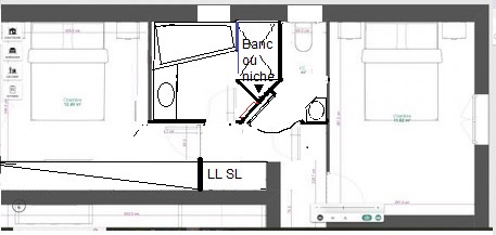

je dirais même plus qu'exceptionnel, tu m'as même résolu le problème de visuel sur les WC en entrant
WC séparé pas visible depuis l'entrée et salle d'eau avec baignoire et douche.

Calète a écrit:WC séparé pas visible depuis l'entrée et salle d'eau avec baignoire et douche.
je suis fan de celui ci tu as tapé dans le mille!
de la place wc séparé et caché de l'entrée.
tu est quand même arrivé a mettre une grande douche en usage principal a l'opposé de la chambre!!!

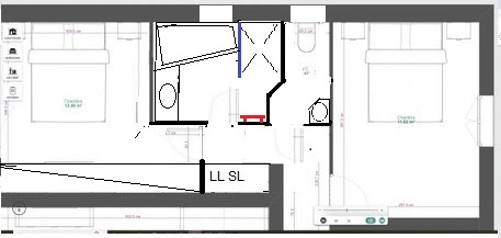

Peut-être ouvrir les wc sur l'extérieur.

Mis à l'échelle ça passe avec des portes de 73 et une baignoire asymétrique de 160 x 100.

Et même quand le papier ne refuse pas l'encre ça passerait.

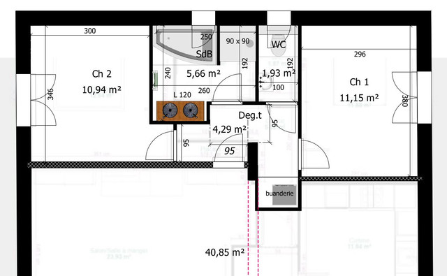

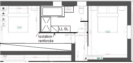

Alors, si c'est pour faire des cloisons en angles, autant les faire à angle droit
Donc, reprise de l'idée de la porte d'accès à la zone nuit par l'ancien placard, sans toucher à la structure, et les WC sont masqués depuis l'entrée par le nouveau placard buanderie, aménagé à côté de la cuisine

Franchement, percer une porte dans une cloison en briques platrières, même porteuse, c'est rien du tout
Et on a un accès zone nuit logique et un minimum de couloir.
