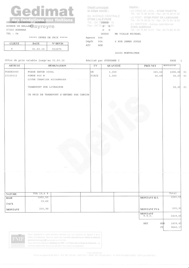

as tu le devis pas papiers avec toi ou est ce verbalement qu'ils t'ont donné le prix ?
http://notre-maison-cireslesmello.blogspot.com/
remise des clées le 03 septembre 2010 ; on a emménagé le 24 septembre 2010, un pure plaisir de vivre dans notre nouvelle maison même si tout n'est pas parfait.
De : Cires Les Mello (60)
Env. 60 message Rochemaure (7)
voila le devis !!!
Messages : Env. 60
De : Rochemaure (7)
Super bloggeur Env. 500 message Cires Les Mello (60)
alors là, tu me cloues sur ma chaise !!!!! bon ba je vais appeler dans ton coin à toi alors voir s'ils livrent dans le 60 meme si les fdp sont plus cher je m'y retrouverai de toute façon. Donc là tu auras les cuves, la pompe, il te reste quoi à acheter ?

Env. 700 message S-o (32)
Bonjour ,
concernant le devis de Micky07 ;
ce sont des fosses toutes-eaux .. et non des cuves à eau de pluie ... d'où moins chère ...
(et moins solides ..)
et 56 € pour une pompe .... =
et attention que ces fosses ne sont pas percées en partie basse pour raccordement entre-elles !! , et n'est pas prévu ni compté le système de raccordement !!
système de raccordement et perçage "fait d'usine" = parfois très cher et parfois de la casse après remblaiement !
dans le cas présent = pas de perçage propre "fait d'usine" ni joints d'étanchéité ! = comment faire le perçage soi-même précisément et proprement et comment assurer et garantir l'étanchéité .. !! ??
ou alors faire le raccordement en partie haute par les entrées/sorties , mais dans ce cas .. pas de transfert équilibré de l'eau, c'est l'une qui doit déborder dans l'autre, ou alors, devoir "bricoler" un système de "triple aspiration" dans les 3 cuves en même temps ... mais pas évident dans le bon fonctionnement du pompage !!
Donc , vous voyez ... c'est bien parfois les "prix bas" ... mais au final, ça peut vite être galère !! ...
Donc, restez vigilants avant achat , bien tout évaluer et étudier pour ne pas avoir de mauvaises surprises !!
PS : alternative pour le transfert d'eau d'une cuve à l'autre sans gros travaux, sans risque de casse ni fuite !! =
à lire par ici ..
concernant le devis de huetator ;
devis très classique !
cuve 10 M3 systématiquement proposée (soit-disant correspondant le mieux à "vos" besoins ... mais en réalité à "leur" produit courant et "leur" devis type) , très bonne cuve belge au demeurant ! ...
prix de cuve habituel (cher !) par ce type d'entreprise ... (c'est une entreprise du 69 , non ?)
cher le préfiltre-rehausse ! (même si breveté)
chère la livraison !
très bonne pompe aussi ...
> = 5750 € ttc juste pour la cuve (posée ?) + préfiltre et la pompe non posée non branchée, hors terrassement et hors raccordements ...
= ça fait cher au total !!
Cordialement
