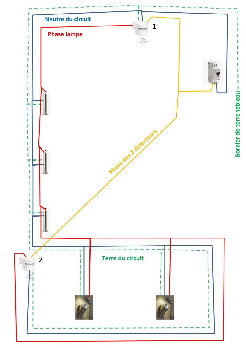

après plusieurs années de consultation du forum pour résoudre des petits pépins de bricolage, je suis tombé sur un os qui va me rendre chèvre et que je n'arrive pas à résoudre.
J'ai comme ce sujet l'identique un système d'éclairage de mon allée contrôlé par deux détecteurs, un au niveau du portail et un autre au niveau de la porte d'entrée. Le hic étant que je n'arrive pas à faire fonctionner l'ensemble sans faire sauter mon 30mA et ce même en plein jour.
J'ai donc pensé à un court-circuit quelque part ou à un défaut des détecteurs. En débranchant le numéro 2 (au niveau du détecteur et en mettant un domino pour protéger les câbles sous tension), je me suis aperçu que le problème disparaissait et que tout fonctionnait parfaitement, j'ai donc ramené le détecteur en pensant que le défaut venait de ce dernier.
Malheureusement, après avoir reposé le neuf, rebelote le 30mA saute en plein jour ! Là je sèche car le problème de court-circuit sur le câble d'alimentation est écarté par le bon fonctionnement du système lorsqu'on débranche le détecteur 2.
Niveau installation je mets ci-dessous mon plan de câblage, mes détecteurs sont des Steinel (un IS180-2 et un IS1), j'ai un câble 3G1.5 pour le circuit et un câble à part dans une autre gaine pour l'alimentation du D2 (d'où le trait en biais sur mon schéma).
Si vous voyez d'où ça coince je suis preneur !
En vous remerciant d'avance
Damien
Bonsoir
Votre schéma semble bon
Reste à voir comment est fait le raccordement aux bornes des détecteurs (vous etes certain que la terre s'y raccorde ?)
Car si c'est le 30mA qui saute, c'est un défaut d'isolement.
Carminas

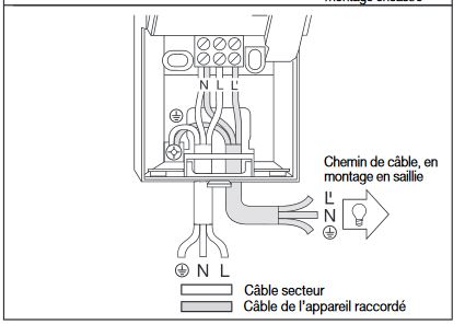

Dans le détecteur, il y a des dominos pour brancher les 2 phases et le neutre.
Il y a un bornier pour la terre mais qui ne sert qu'à prolonger le réseau (surtout que le boitier est en plastique).

Comme l'évoque Carminas, si le 30mA saute, c'est qu'il y un défaut d'isolement.
il y a un courant de fuite, un courant qui s'écoule au travers des terres et qui provoque un déséquilibre au niveau circulation des intensités. Le courant entrant dans le différentiel est différent du courant retour.
N'y a t-il pas eu un épisode de pluie ces derniers jours ?
il faut rechercher au niveau humidité des appareils (les 2 détecteurs, les 5 lampes, les boites de dérivation si existantes...) ; il peu y avoir une sommes de petits défauts et le fait de débrancher un détecteur pourrait suffir pour ne pas atteindre le courant de défaut...
un câble peut aussi avoir une petite entaille, sans provoquer de court-circuit, mais suffisante pour solliciter un courant de fuite.
le sèche-cheveux fait souvent des miracles
Bon dépannage.
JC
Au fait, c'est une installation neuve qui n'a jamais fonctionné ou alors une ancienne installation qui vient de tomber en défaut ?
et par rapport aux couleurs de ton schémas (qui est bon), le raccordement des détecteurs est bien :
Bleu : N ; le neutre
Orange : L ; la phase
Rouge : L' ; la phase conditionnée par détecteur
normalement, par rapport à ton schémas, on représente la phase en rouge et la phase coupée en Orange...
- la phase, c'est la phase ; pas la "phase des détecteurs" comme représenté sur ton schémas
- la phase coupée, c'est la phase pilotée par les détecteurs, et non la "phase lampe" comme représenté.
et l'erreur vient éventuellement de là, une inversion de phase sur détecteurs!

atis 64 a écrit:Je regarde vos shéma et je n'est pas compris ou branché le "orange"..
le fil Orange sur le schémas de D@ms31, c'est la phase.
elle devrait être représentée en rouge, ce que j'explique dans mon post précédent.
