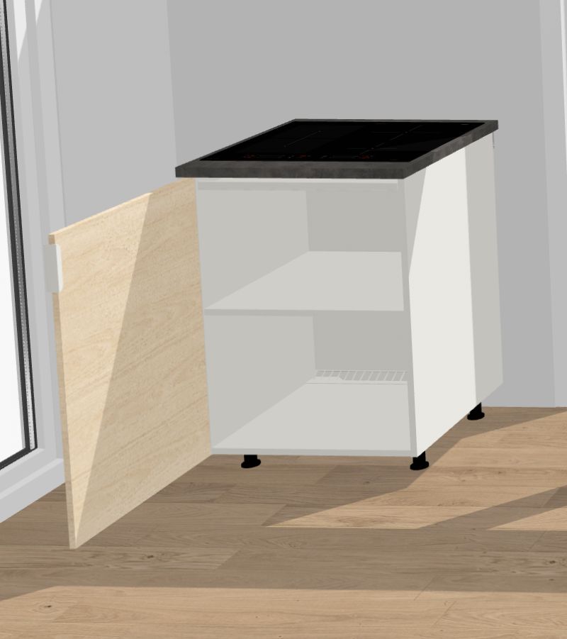

Je suis en train de concevoir une cuisine ikea.
Je veux mettre la plaque induction sur un élément standard une porte de 60 cm de large.
Or dans l'outil de conception ikea si on veut mettre une plaque il faut aller dans les meubles prevus pour plaque et la ya pas le fameux meuble ME102...
Vous pensez que je peux mettre un simple meuble une porte ou ca va poser souci?

Une plaque de cuisson de 60 cm théorique se monte sans souci sur un meuble de 60 cm et heureusement.

Oui mais sur votre photo c'est un meuble prevu pour (meuble pour four) moi c'est cpour mettre au dessus d'un meuble une porte classique (sans tiroir ni rien...)

oui vous pouvez. Dans l'outil de configuration, choisissez un meuble bas pour plaque (exemple le ME209) et personnalisez-le en remplaçant les deux tiroirs par une porte et des étagères.

Bonjour.
Meuble four ou meuble de 60 cm avec porte et même tiroir, c'est idem du moment que la plaque ne tape pas dans le tiroir. IKEA fourni même une contre-plaque à visser entre le tiroir et la plaque.
Les côtés ont tous les perçages possibles en fonction de l'équipement intérieur.
