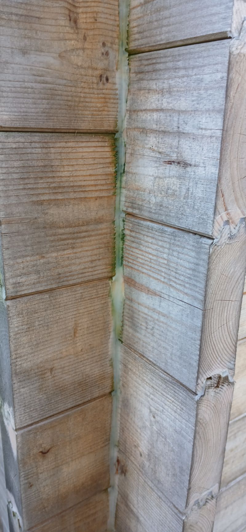

Bonjour, à tous.
J ai Le même problème d infiltration d eau
Dans les angles .
Le cabanon viens juste d être monté
Octobre 2022 .
La nuit dernière c est environ 20 litre d eau que j ai enlevé
Apres une tempête  , vent d ouest et pluie.
Avez vous trouvé une solution ???
Amicalement
Eric

Bonjour Éric,
la seule solution que j’ai trouvé pour éviter les infiltrations au niveau des emboîtements c’est de mettre du silicone dans les coins extérieurs puis recouvert avec un quart-de-rond. 👌🏼
amicalement.
Nico

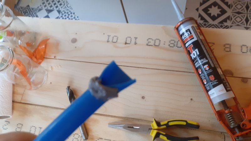

Hello ,
Malgré un joint d étanchéité fait en extérieur dans les angles .
L eau pénétré quand même, moins mais pénétré quand même.

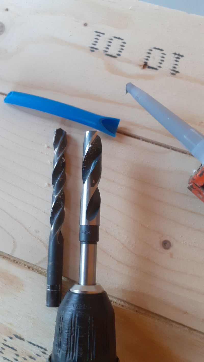

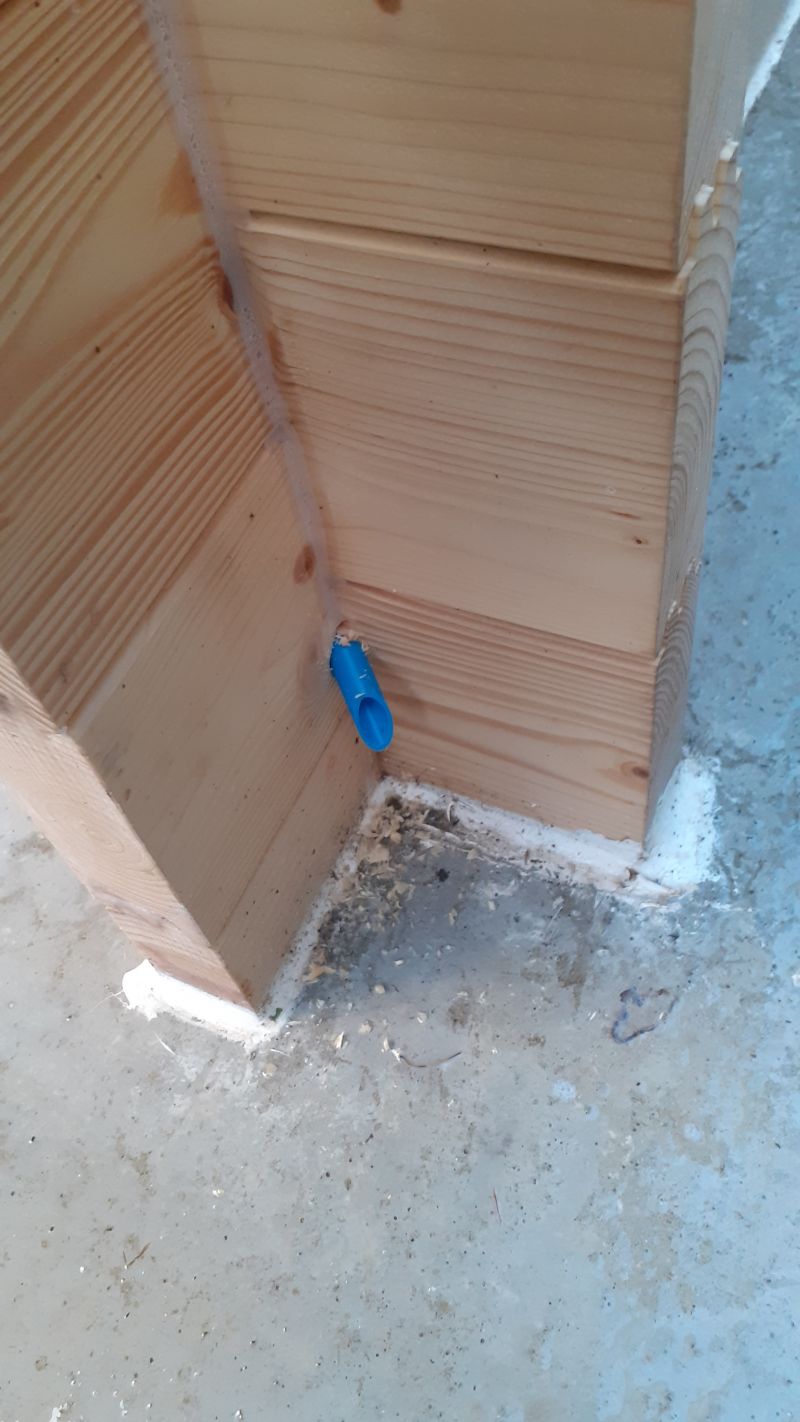

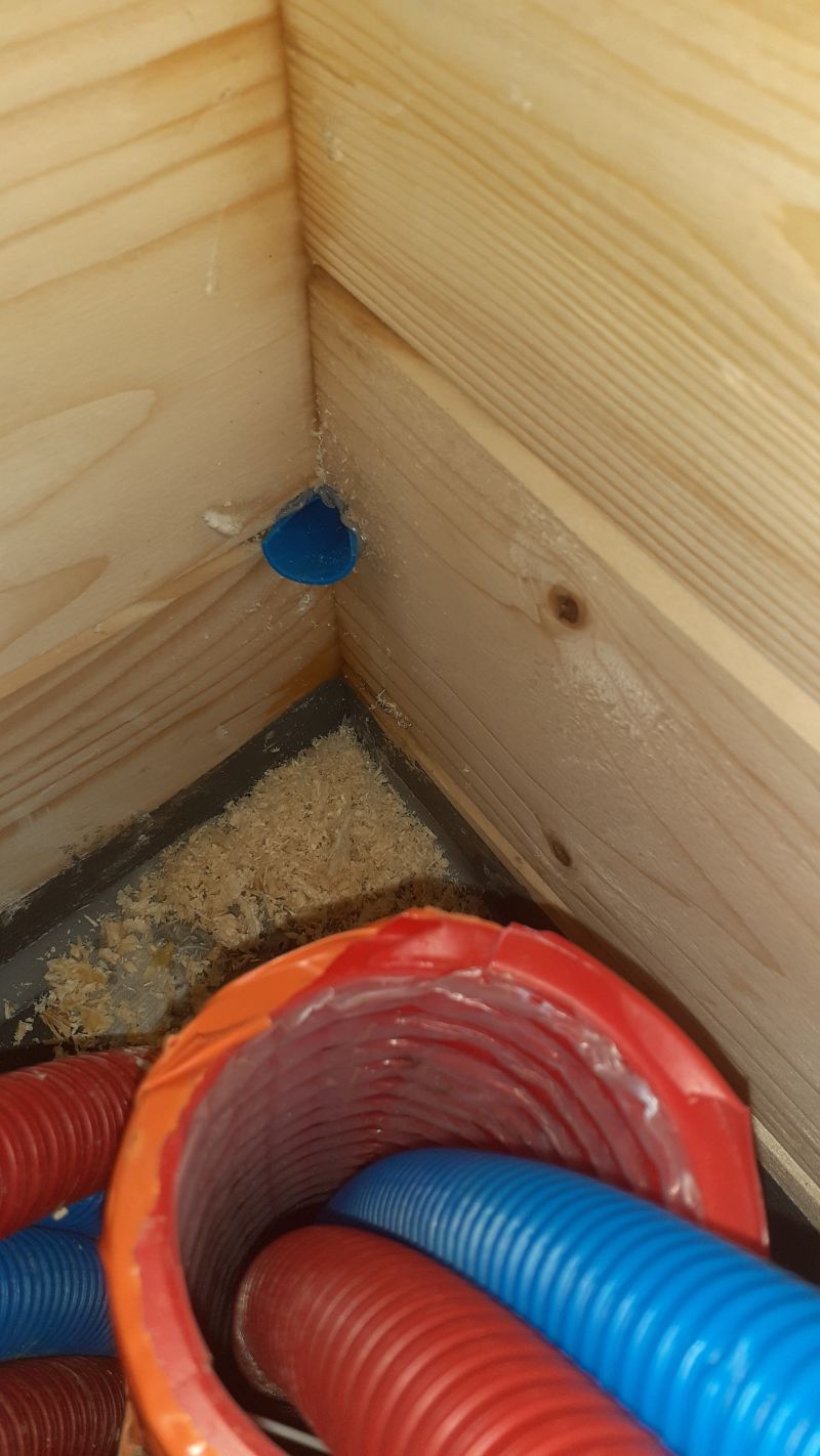

Pour limiter l eau dans le cabanon ,j ai percé dans le bas des angles vers l extérieur, diam 12 et inséré un tube PER diam 12 à environ 12 cm du sol.
Coupe biseauté pour fair entonnoir .
Et évacuer l eau qui ruissellement dans les angles vers l extérieur.
Cela limite énormément l eau sur le sol
Amicalement
Eric

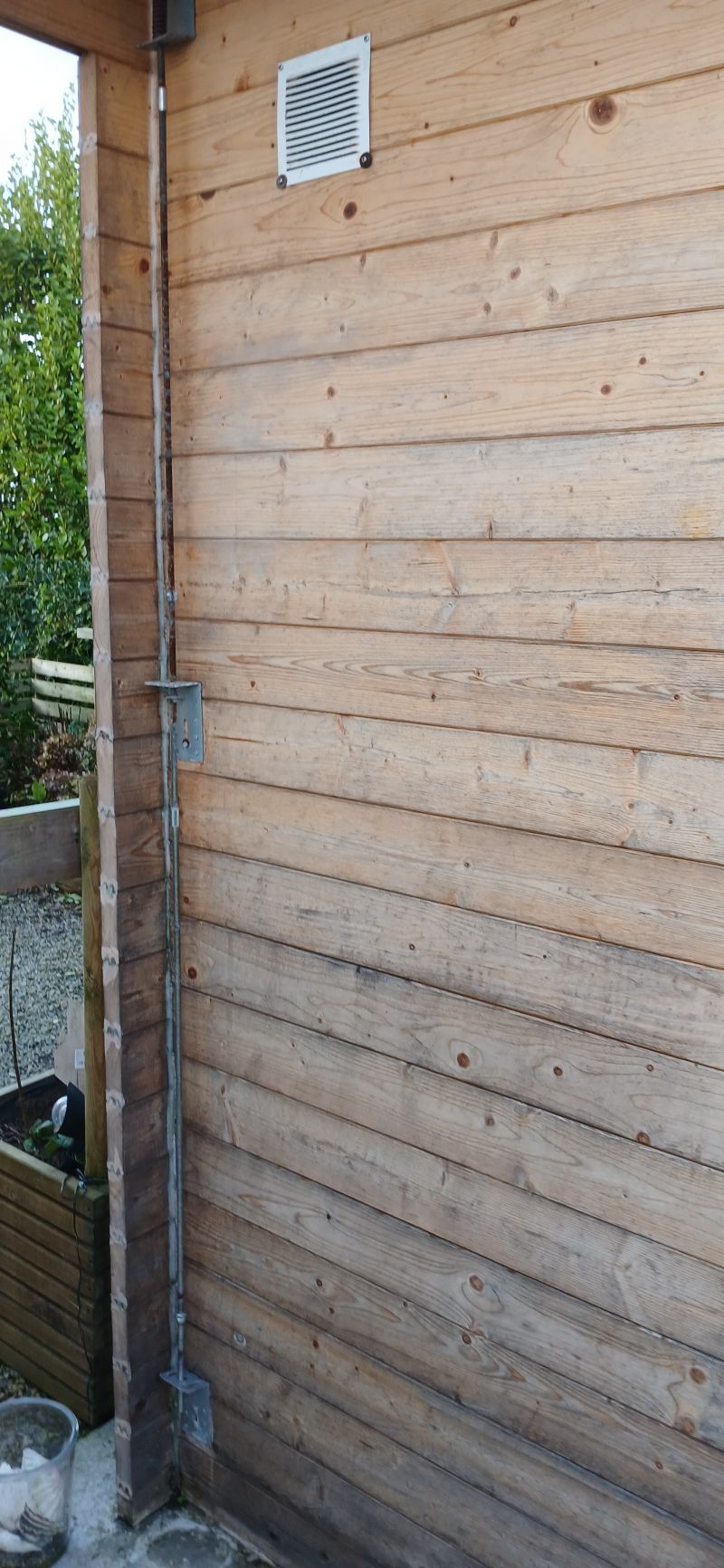

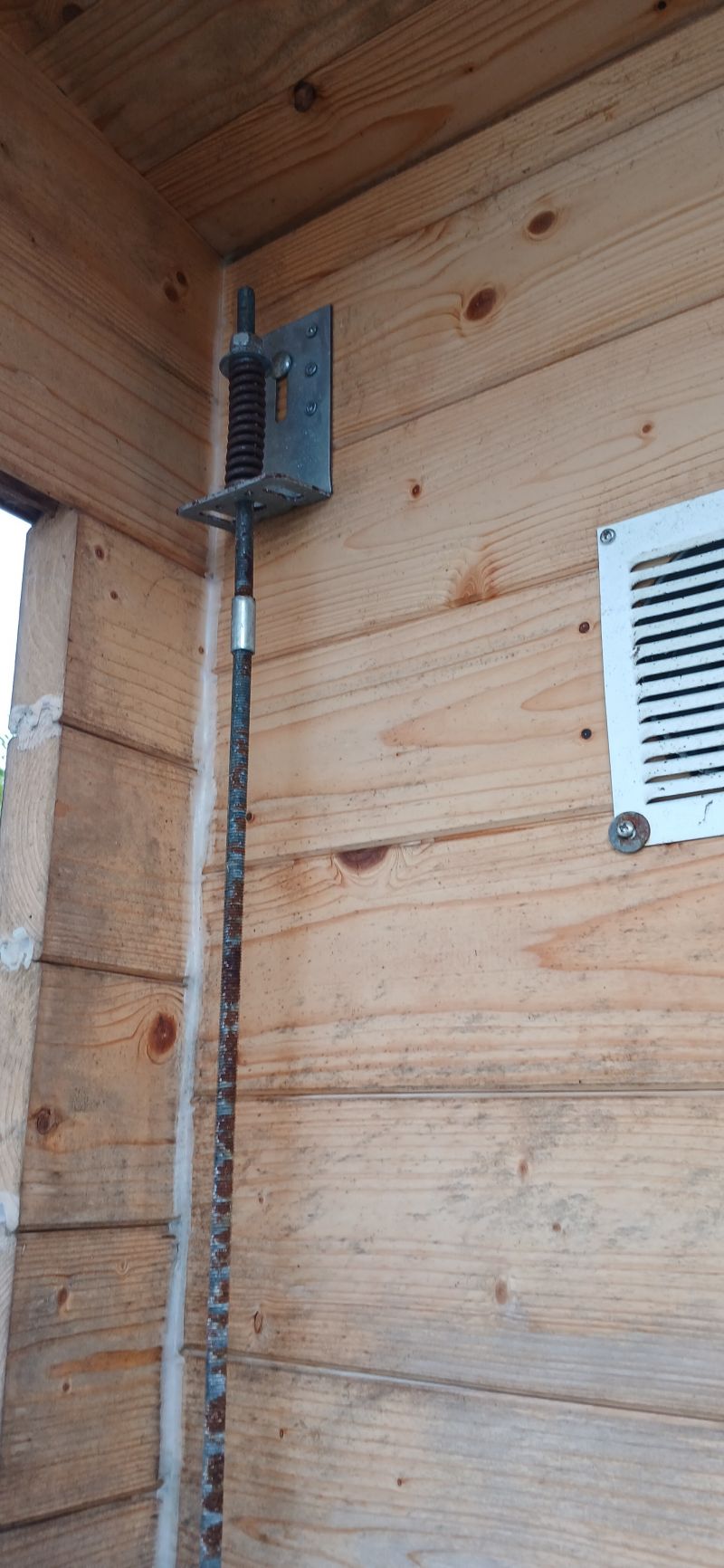

J ai essayé de résoudre le problème
En mettant des tiges fillettes de diametre 12 ,fixé en haut et en bas avec des grose equerre (et guide au milieu) , au quatre angles , dans un premier temps par temps sec j ai resserré.  Une fois resserré Toutes les planches.
Et ensuite
J ai intercalé de gros ressort trouvé sur le net ,
Qui permette au bois de ce "dilaté"
Il peut y avoir dans mon cas environ 1cm a 2cm
en vertical de "dilatation"
Les équerres ont même légèrement pliées
Suite aux variations de dilatation.
ces tiges fileté pour moi ont ete mise en exterieur
car je ne pouvait plus les installer à intérieur.
elles me servent également
à fixer la charpente au sol .
Anti tempête,  le toit n à  pas bouger l an dernier
avec la tempête  vent de 160 km/h .
le faite de tenir comprimé pour moi aux 4 angles limites les infiltrations .

Env. 70 message Haute Vienne
Bonjour Eric,
Merci beaucoup pour ton retour très détaillé et pour ces photos. La technique de la tige filetée me semble être une excellente idée. Evidemment l'inconvient est que pour rester discret, ça implique de manger de la place à l'intérieur. Tu as pu constater une grande amélioration quand même ? Tu les as trouvé dans quel magasin ces grandes tiges filetées ?
Pour en revenir au joint d'étanchéité, effectivement, ça n'a pas tenu, tu as mis quel produit exactement ?
Bonne soirée et merci encore.

Env. 10 message Finistere
Tige filetée de 1 mètre
Et rallonge filetée   montée au frein filet fort
Oui en ce qui concerne les.entrées d eau
oui nette amélioration.
Moi au niveau des.portes et.fenetre
J ai dévisser le plat d.entourage extérieur
Et rajouté un joint d étanchéité,  mousse ,
Pour laisser libre le bâti par rapport au planche
Il y a pas.lontemps
J ai eue un suintement  entre quelques planches
Pluie et vent .
Le.bois a regonflé et cela c edt arrêté
Amicalement
Eric
