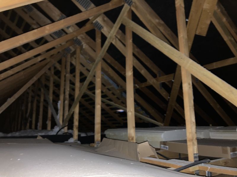

Je suis actuellement dans le même cas que vous. J'ai reçu plusieurs devis et comme vous, je suis hésitant devant ceux-ci. Dans l'ensemble, il m'est proposé de renforcer les entraits avec des poutres Kerto, de renforcer les arbalétriers et d'insérer des jambes de forces avant découpe des W. Seul un artisan m'a proposé la même solution que vous, c'est à dire de remplacer les fermettes industrielles par des fermettes aménageables (donc détuilage complet). Cette solution me semble être la meilleure tant au niveau tarifaire qu'au niveau du gain de place. Pourquoi est elle si peu proposée ? Et qu'en est il de votre aménagement après ces 2 années ?

J'ai le même type de projet, à combien s'élève le montant de vos différents devis et pour quelle surface au sol ?
Dept : Mayenne
Surface au sol de la maison : 100 m2
Pente de toit : 35 °
Type de couverture : mécanique ( double romane )
Surface créée : 27 m2 ( loi carez ) et 73 m2 au total
Hauteur sous plafond fini : 2.35
J'ai obtenu 3 devis allant de 21000 a 23000 euros uniquement pour le renforcement de la charpente. J'ai egalement signé pour l'isolation et le cloisonnement, se qui m'amène à un total de 30000 euros. Les velux et l'escalier restant a ma charge.

Je relance ce super sujet car j'ai le même projet aujurd'hui, sauf que mon premier devis hors elec plomberie, sol et mur m'amène à plus de 60 000€
Les plans que j'ai réaliser avec les élément que j'avais à ma dispo (pente à 40°)

Je reprends un peu le sujet, suite a une premiere visite technique avec un charpentier qui propose la même solution que vous. Question, les nouveaux entraits son bien posés sur la maconnerie? (pas au dessus de ceux existant,) Avez vous des photos de vos réalisation?
