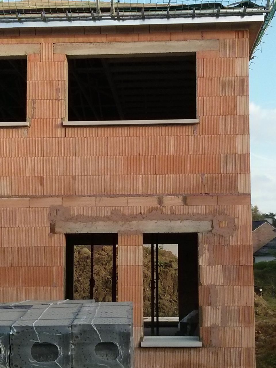

coordex a écrit:Bonjour,
je ne sais pas ou tu en es de ton problème d'implantation de porte mais sur les photos de ton récit de construction j'ai quand même l'impression qu'il y a un seul linteau béton au dessus de la fenêtre horizontale et la porte. J'ai pas l'impression que le meneau entre la porte et la fenêtre soit un élément porteur.
Reprendre le jambage de droite et scier le jambage de gauche ne semble pas être une mission impossible pour un maçon.
Bonne continuation
Vincent
Merci !
En fait ce sont les deux fenêtres de droite qui devraient être alignées avec celles du dessus. Le constructeur m'a dit que cela ne posait pas de problème de rectifier cela, je le vois sur le chantier demain il m'expliquera..

Le problème a été réglé rapidement ! Finalement, ce n'était pas grand chose à modifier semble-t-il contrairement aux apparences pour ceux qui n'y connaissent rien comme nous

Oui, mais là, le coté gauche du linteau ne repose plus suffisamment sur la brique. Il faut normalement 20 à 25cm d'appui. Avez-vous ces 20 cm minimum d'appuis du linteau ?
Edit: Mince non, j'avais pas vu qu'ils avait aussi découper le linteau pour le déplacer. Par contre, çà veut dire que le meneau n'est pas solidaire du linteau. Normalement si il fait moins de 50cm, il devrait comporter un chainage ?

Une brique faisant 50cm de long, on ne doit pas être loin de 20cm. A quoi voyez-vous qu'ils ont coupé le linteau ? Cela me paraît bizarre.

...là, j'avoue que je suis assez épaté.... au vue des traces par rapport à la première photo, on dirait qu'il a "poussé le linteau".... Huh

CetM a écrit:Une brique faisant 50cm de long, on ne doit pas être loin de 20cm. A quoi voyez-vous qu'ils ont coupé le linteau ? Cela me paraît bizarre.
M.
En fait, ils ont pas coupé le linteau, ils découper autour et l'on simplement glissé, même si çà me parait bizarre car çà voudrais dire que le linteau n'est plus du tout solidaire des jambage et du meneau entre les deux fenêtres.
Demandez leur si ils ont été obliger de re-couler un linteau ou si ils ont récupérer le même.
Mais si ils n'en ont pas re-coulé un, il y a aura des soucis.
