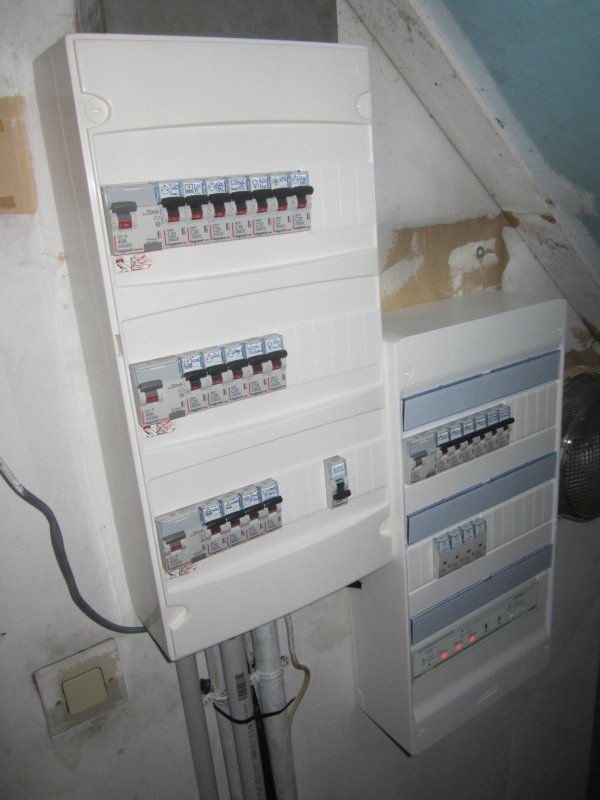

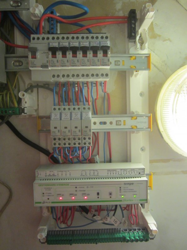

Suite et fin sur mon tableau électrique, après m'être formé, sollicité des réponses sur le forum, fait le repérage de l'existant, pensé et fait validé (par Carminas) le nouveau tableau :
- création de la liaison équipotentielle supplémentaire dans la SDB
- création de 2 lignes : 1 spécialisée pour le four et une autre pour soulager un circuit surchargé
- changement des 2 tableaux électriques

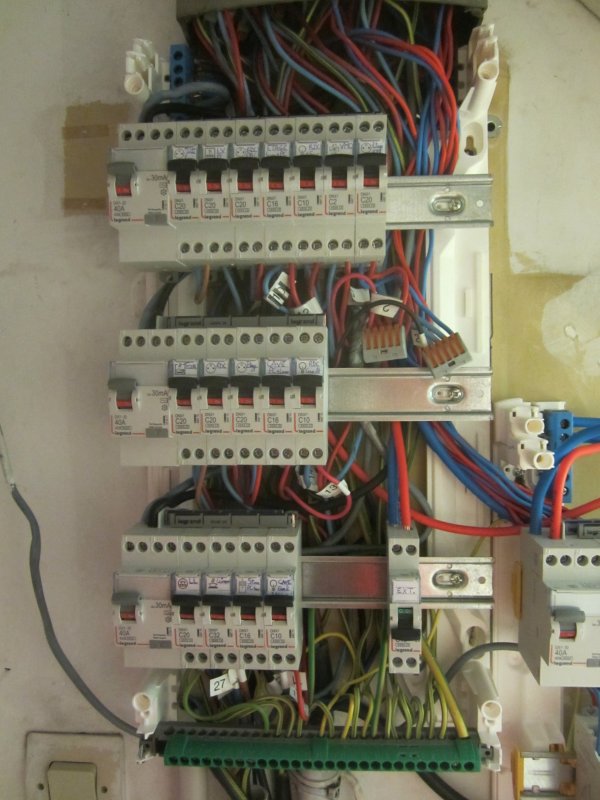

Les grosses erreurs qu'il y avait sur l'existant:
- le disjoncteur bipolaire C32 était bien en aval de l'interrupteur différentiel (bien vu Carminas)
- cet unique interrupteur différentiel était de type AC
- pas de ligne spécialisée pour le four, lave-vaisselle
- 1 circuit contenait 15 points (dont le four, le lave-vaisselle, ...)
- un fusible dans le tableau était de type aM
- 6000W sur un circuit de chauffage par radiateur piloté par gestionnaire + contacteur
Je remercie donc à nouveau tous ceux qui m'ont aidé.
En images, les 2 nouveaux tableaux:
Tableau principal:
Extension contenant la gestion du chauffage électrique + chauffe-eau:
Vue d'ensemble:
