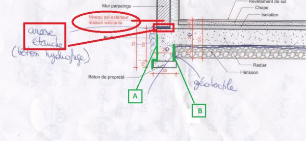

Merci pour la réponse. Effectivement je n'ai pas tout mis sur l'image. Si vous voulez toutes les images je peux.
On a un joint de dilatation de 2cm entre les chapes.
Pour le ferraillage :
Treillis ST25c et armature STD Lg 15/35x10; 6HA10 filants + cadres HA5 e=40
Chainage CV HA6x36 e=30; 2HA10 filants
Chainage CH HA6x36 e=30; 2 HA10 filants rec=50 + Angles 3 HA10x100
Chainage rampant pour pignon CR HA6x36 e=30; 2 HA10 filants rec=50 + 3 angles 3 HA10 x100
Pour les attentes CV 2 HA10x120 et pour les liaisons CH/CV 2 HA12x150
Voilà, tout ça pour dire que tout est déjà réfléchi et conseillé par des professionnels. Est-ce que vous feriez comme ça ? Peut-être pas ... mais ma question initiale portait sur le bois.
Désolé si je m'agace mais si j'avais souhaité d'autres renseignements je les aurais exprimé.
Donc de la planche classique pour une coffrage perdu. OK, merci à bientôt

les questions :
Citation: 1/- Quel bois utiliser pour les planches intérieures de mon coffrage ?
2/- Dois-je appliquer un traitement sur le bois ? Sur les planches extérieures pour les récupérer et sur les intérieures qui seront perdues ....
3/- Comment ne pas détruire mon coffrage intérieur quand je vais tasser le hérisson ?
on a répondu au mieux, puis , après avoir demandé, on a eu le schéma...
comment récupérer les planches extérieures ? en A sur le schéma ? elles seront "coincées entre existant (terre ou construction ) et béton...
les planches B ne supporteront jamais le "tassement" compactage du hérisson
et en 27 ans... tu en as vu souvent qui "coffraient" l'intérieur d'une fondation avec juste une planche de chaque coté ?... et qui essaient de récupérer les planches ?
robertsim a écrit:... en oubliant tout simplement pourquoi vous venez sur un forum...
Vous êtes cons à bouffer du foin, je reste pas sur un site avec des gens aussi con qui ne sont là que s'autoglorifier !
un peu facile nan ?
au lieu d'insulter et de te barrer aussi vite que tu es arrivé, essplique plutot "au type" que :
- ses planches ont de grandes chances de tomber avant le coulage,
- pour 50cm de haut, il faudrait 2 planches l'une au dessus de l'autre... fixées par des tasseaux... avec des équerres dans les angles... tout ça pour ?...
- le béton de propreté ne sert pas à enrober les LG,
- ces semelles devront être posées SUR le béton de propreté
- qu'elles ne tiendront pas dans 20cm de large.
et si c'était pour moi... je coulerais en 2 fois ... mais je n'ai pas de conseils "pros" à donner ici, pas 27 ans d'expérience ... et c'est pas moi qui lui ai suggéré-vendu cette solution
