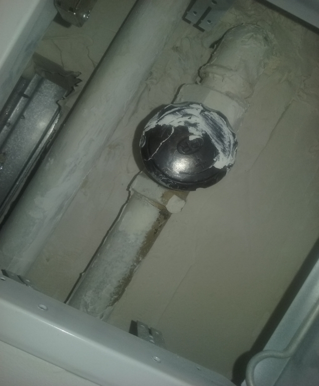

Voici une photo de la vanne, sur le tuyau d'arrivée. Le tuyau à coté est le retour. Je ne vois que cette vanne.
De : Paris (75)
Membre utile Env. 4000 message Moselle
Bonsoir Emmanuel,
Merci pour cette photo. Cette vanne est en fait un robinet manuel, ça sert à régler le débit d'eau vers la batterie, voire à le couper quand l'appartement est inoccupé, c'est comme un robinet sur le radiateur. Mais sans une deuxième vanne, impossible de vidanger la batterie d'eau chaude.

Ah bon? Comment vos voisins ont pu démontrer ce système de chauffage collectif? Je pense qu'ils ont tout simplement fermé le robinet comme cette photo. Au passage, c'est dommage pour eux qui l'ont remplacé par le chauffage électrique qui coûte cher en consommation (de plus, ils continuent sûrement payer le chauffage collectif) (et pas forcément plus confortable).
Pas forcément, en été, l'eau de chauffage ne circule pas mais n'est pas vidée de son réseau (sauf si on fait des travaux sur ce système de chauffage).
