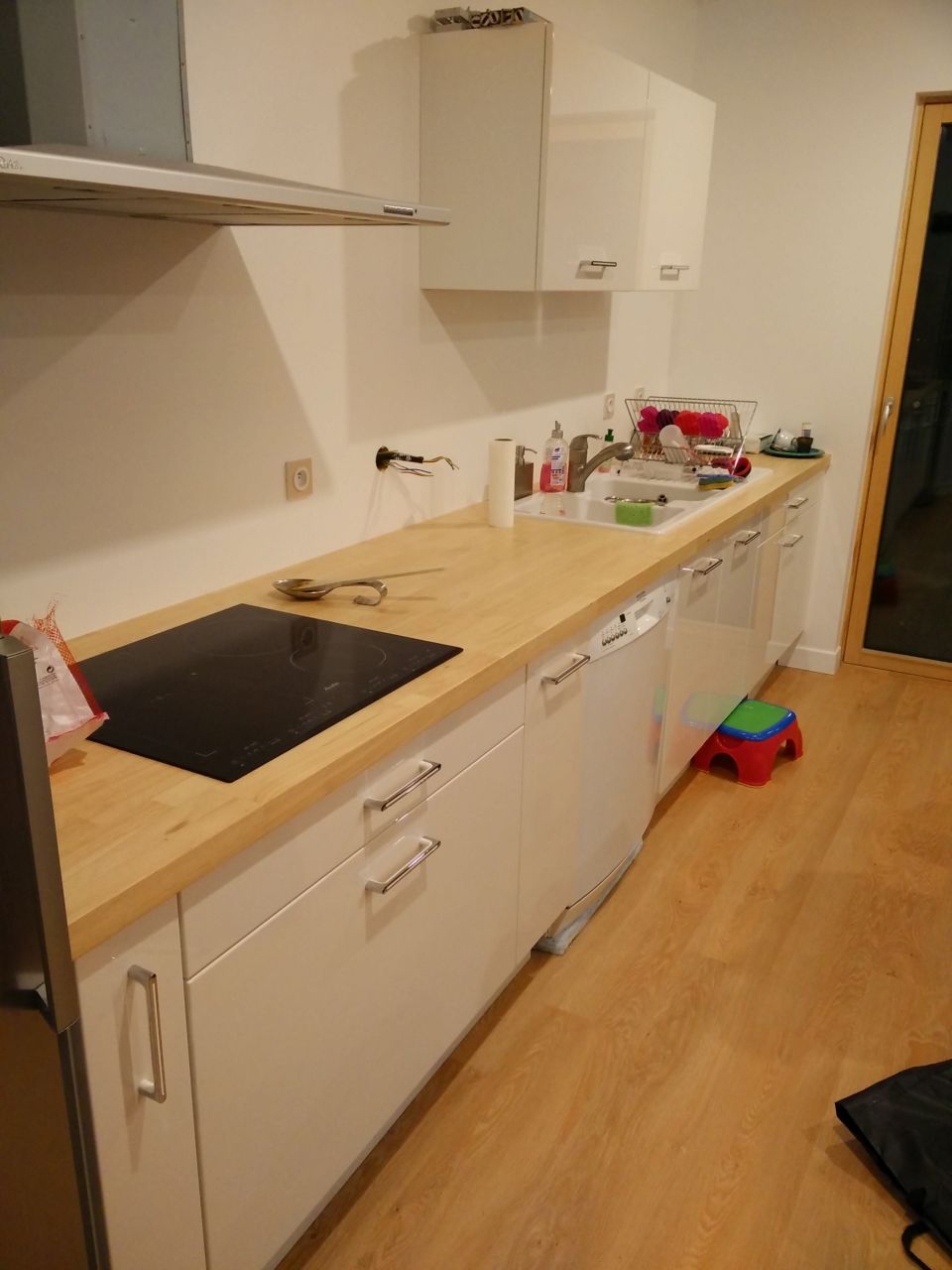

C'est une question de goût et de coût le chêne est plus noble que le hêtre,ce dernier convient parfaitement pour un plan de travail

Le chêne en milieu humide résiste mieu que le hêtre qui lui va pompé l'eau et gonflé plus ou moin, même en lamelé coller (il faut bien traiter les coupes surtout autour d'un évier) sinon dans le temp le hêtre est plus stable il travail beaucoup moin que le chêne. L'ideal serais d'avoir un plan de travail avec le fil de bois que sur quartier et non sur dosse qui se déforme beaucoup plus. Donc le plan de travail massif fini par s'arrondir. ( je suis menuisier ébéniste, 80% de nos création son en bois massif choisi par nos soin)

Hêtre lamellé collé acheté chez un menuisier car le cuisiniste l'avait arrêté pour cause de problème avec le fournisseur
Pour ma part je l'ai vitrifié pour pouvoir passer l'éponge

Ne pas oublier que le bois est un matériau naturel qui va évoluer avec le temps. Ainsi, il va foncer avec les UV, quel que soit son traitement, mais plus fortement encore avec une huile qui n'est pas traitée anti-uv (contrairement à certains vernis). Donc ne pas trop se focaliser sur une couleur, sinon on risque d'être déçu.

Le but du jeu n'est pas d'avoir des problèmes d'humidité à moins que ce soit mal installé, le hêtre reste le bois le plus stable dans cette application sachant que le chêne est plus tende.

Un joint autour d'un évier par exemple n'est pas eternel donc l'eau fini par passer. Mais les deux matière bien stabilisé et entretenu comme vous dites sont très bien pour une cuisine.

Si ça peut vous aider j'ai acheté tous mes plans de travail en chêne massif sur le site "la boutique du bois" et nous en sommes super content.
En protection nous avons mis un vernis céramique qu'un des vendeurs de Leroy Merlin nous avait conseillé.

Je pense que chez IK2A ils doivent avoir un choix de plans massifs ou autres qui feraient bien "l'affaire pour votre cuisine.... attention le bois fonce à l'usage....sauf si il est vernis ! Smile
