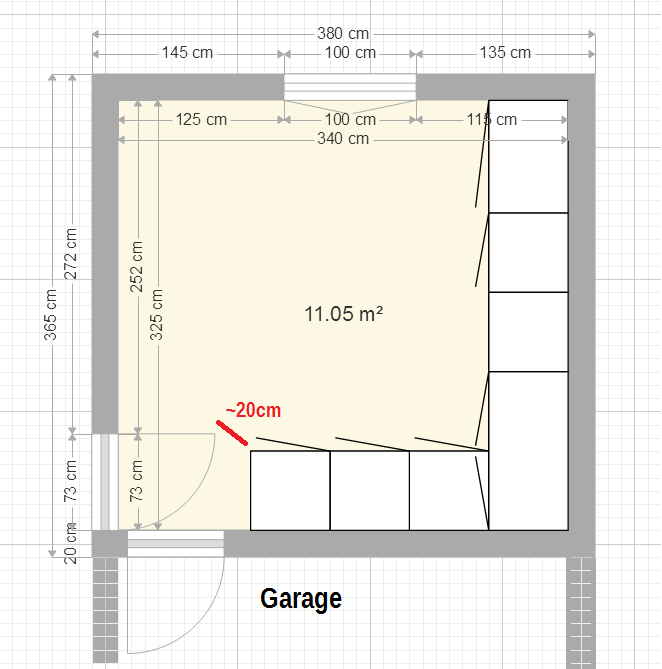

Juste qu'il y a les 2 portes au bout du mur. impossible de meubler jusqu'au bout sinon on ne passe plus ;)
Dept : Ain
Membre ultra utile Env. 9000 message Charente Maritime
Lyrel a écrit:Juste qu'il y a les 2 portes au bout du mur. impossible de meubler jusqu'au bout sinon on ne passe plus ;)
Mais personne n'a dit ça !
Moi aussi, j'ai une porte à droite de mes deux colonnes...

Moi j'ai une seconde porte qui s'ouvre vers l'intérieur de la cuisine. Donc si on met des meubles hauts comme sur ton plan, on se retrouve bloqué et on ne peut plus entrer dans la cuisine :p Enfin surtout on aurait l'impression d'arriver sur un mur en entrant dans la cuisine ^^ (et mon mur est plus court 3250mm).
Je compte virer cette porte, mais mettre des colonnes a cet endroit donnerait une impression bizarre je pense.

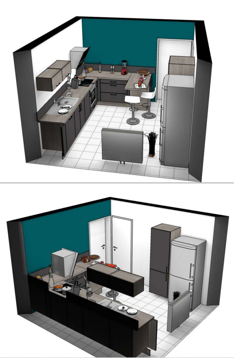

Voici en dessin:
Dept : Ain
Env. 100 message Ain
Projet CuisinePlus 3957.28€ pose comprise hors électro
Il manquerait un cadre autour du frigo + armoire

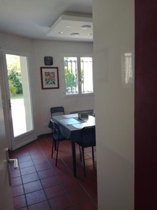

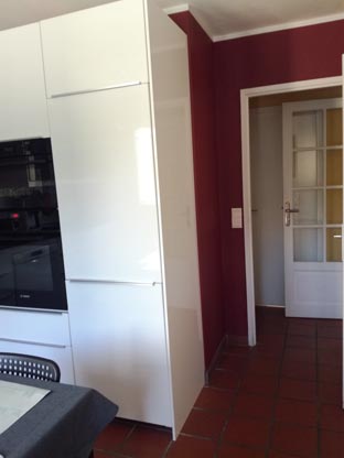

Voilà une vraie photo de mon entrée de cuisine. En fait la porte n'est pas comme sur le plan, elle est dans un renfoncement de 60 cm.... ce qui fait un mini couloir de 120 cm pour entrer
voilà les photos......si j'avais pu faire autrement, je l'aurais fait, mais c'est un placard derrière le mur colonnes... donc j'ai fait avec...et ça va bien comme ça
La question à 10 000 € ... on voit sur ton plan que c'est une cloison de 5cm.... probablement du placopan..... ça s'abat ou se bricole sans problème.....
C'est hors de question de déplacer la porte ? OU de faire carrément une cuisine ouverte avec le plan snack à l'endroit de l'ancienne cloison ?
photos

Lyrel a écrit:Projet CuisinePlus 3957.28€ pose comprise hors électro
Pardon d'avance... mais... c'est complètement éparpillé... il n'y a pas d'unité....
Franchement, la porte est au plus mauvais endroit...
1/ oui mais faut ouvrir grand la porte. L'usage le plus courant étant en venant du séjour/salle à manger et non du garage. a voir  l'usage mais j'ouvre jamais mes portes à 180° ^^
2/ c'était façon de parler, mais en entrant dans la cuisine on se retrouve donc face à la colonne. Je doute que la vision s'étende sur l'ensemble de la pièce. après je peux me tromper.
3/ oui virer la porte résout le problème. Par contre en mettant des colonnes je perds énormément de plan de travail.
Je ne compte pas mettre de table et chaises dans cette cuisine (à mon sens aucun intérêt je n'y mangerai jamais, j'utiliserai la salle à manger). L'intérêt de mettre un coin repas permet d'augmenter la surface de plan de travail et d'y manger occasionnellement. Après la question que je me pose c'est pour une éventuelle revente dans le futur. La maison est grande et plutôt destinés à accueillir une famille de 3 à 5 personnes. Est-ce qu'aujourd'hui les familles mangent encore dans une cuisine fermée? surtout vu la surface assez réduite de celle-ci?
Pour la question à 10000... oui c'est une cloison qui pourrait s'abattre assez facilement. Après je ne souhaite pas me lancer dans des travaux, sinon j'aurais acheté un vieux machin à pas cher :p. Surtout que si j'abats la cloison, que fais-je des cables électriques? (interrupteur et prises dans ce mur coté SàM).
Pour l'instant l'option envisagée est retrait pur et simple de la porte. Ou remplacement de la porte par un système coulissant coté SàM/séjour (genre avec une porte miroir pour ajouter du style à la pièce).
Une cuisine ouverte est plus convivial c'est sûr, après je vis seule donc je m'en fiche un peu lol. Une cuisine fermée présente aussi quelques avantages: bruit de hotte confiné dans la cuisine, ainsi que les odeurs de cuisson.
C'est bien un des problèmes de l'agencement de cette cuisine ^^
Pourquoi pas d'unité? Le triangle est bien là.
Le soucis du frigo (que je possède déjà) est qu'il est gros 70 de large 65 de prof

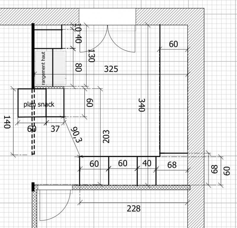

Bonsoir Lyrel....
Un peu de calme ce soir pour mettre au net une idée d'aménagement qui ne demande pas trop de chantier
L'idée, c'est effectivement de mettre le frigo dans une "niche" sur cette paroi de séparation avec l'espace de vie...
Mais pas une niche en verrue en plein milieu du mur.... il faut se servir du mur extérieur de la fenêtre pour la réaliser = un seul pan de 6o cm à monter, la niche est dans l'angle...
Cette niche, je la vois bien en 130 cm...
Pourquoi 130 ? Parce qu'en cas de revente, ou si un jour toi même tu te décidais à passer à un frigo intégré dans une colonne, c'est pile la largeur nécessaire pour y placer deux colonnes de 60 avec les 10 cm côté mur pour le fileur.
En attendant, pour ta configuration, tu peux y mettre un fileur et une colonne de 40, et il te reste l'espace nécessaire pour placer ton frigo à l'aise à côté....au dessus du frigo, on place éventuellement des rangements hauts.
On vire la porte actuelle, et on prolonge son ouverture jusqu'au nouveau retour de cloison ( partie à virer en pointillés)...140 cm à découper....
ça fait une cuisine semi ouverte, et on se sert de ce retour de cloison pour y placer un meuble bas faible profondeur qui supporte le plan snack.
Pour le reste , on met ce qu'on veut, colonne four ou non.
Demain, j'aurai plus de temps, je ferai une simulation 3D pour voir...
Bonne soirée
