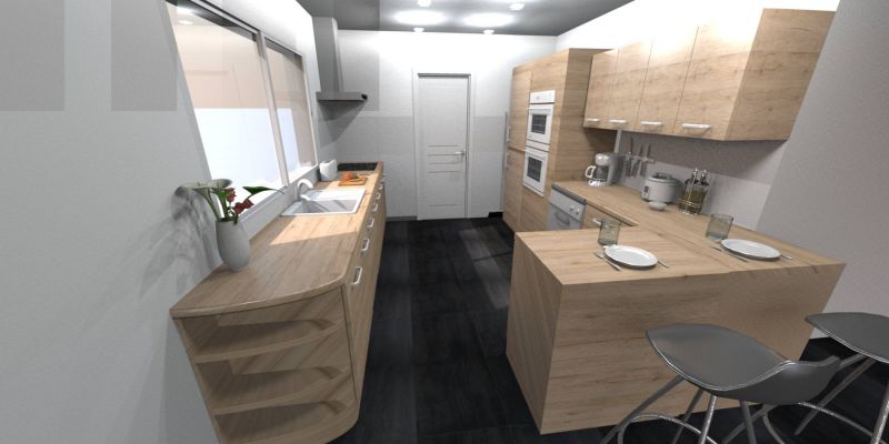

Merci pour toutes vos infos, que je vais prendre en compte.
Pour le robinet, aucun soucis : la fenêtre est coulissante.
Et oui, effectivement, il y a une certaine marge entre le mur du fond et la plaque, ce n'est pas collé. C'est la hotte qui donne cette impression sur le plan.

J aurai inversé la plaque de cuisson et hotte avec le petit meuble haut de droite car la cuisdon au fond près du mur pas très pratique

J'aurais intuitivement mis l la table de l'autre côté perpendiculaire à l'évier, je trouve que ça donne plus de mobilité. Je suis une allergique des meubles hauts donc j'aurais supprimé celui ci. Et effectivement la plaque de cuisson est un casse tête. La positionner en face de l'évier si vous changez la table de côté peut être ?
Ici on est en devis schmidt aussi avec un plan de travail pastel oak (indian oak aurait été un autre choix) coloris que je n'ai vu nulle part ailleurs. On fait aussi un devis nobilia (but, darty, noblessa sont tous du nobilia parfois avec un autre fournisseurs en plus). Il n'y a pas 50 fabricant de cuisine, il y a plusieurs marques de vente mais très peu de fabriquants. Je trouve schmidt un cran au dessus de nobilia personnellement, avec beaucoup d'options sympa incluses (dont le choix des coloris de caisson)

Je vois toutes ces remarques sur la plaque de cuisson... et je connais la règle du triangle dans la cuisine, cependant personnellement je préfère avoir l'évier et les plaques sur le même plan de travail. Je trouve cela plus pratique que de traverser la pièce avec les poêles et casseroles. L'exemple le plus flagrant avait été évoqué dans une autre conversation, celui d'une casserole de pates qu'on veut égoutter (ca marche aussi avec le riz).
C'est là que je trouve qu'il faut trouver le cuisiniste idéal qui, en bon cuisiniste, va proposer des implantations suivant la théorie, mais aussi savoir être à l'écoute pour adapter la théorie à l'utilisation spécifique et aux habitudes du client, pour converger vers une implantation idéale pour ce client et pas un autre.

Pour répondre a ceux qui proposent leur service, ou d'autres cuisinistes : c'est gentil a vous, mais je pense que nous n'aurons plus beaucoup de patience pour aller voir ailleurs. Nous avons déjà fait beaucoup de cuisinistes, de l'indépendant à la grosse chaine, en passant par le low cost, et nous avons arrêté notre choix chez Schmidt. ( pour un tas de raison, conseiller a l'écoute, belle gamme de cuisine, "vrai" prix sans devoir négocier 2 heures etc...)
@Michel Philippe : merci pour votre retour =)
@apm29 : merci du conseil !
@Chorizette - Briques etbéton & Bounux69 : Comme le dit PriPrince44, on préfére avoir la plaque et l'évier sur le même PDT.
C'est d'ailleurs pour ca qu'on l'a modifié. Au départ, la plaque était sur le retour. Mais jugé finalement trop dangeureux.
On a aussi changé car les emplacements possibles pour cette plaque, rendait la proximité avec les convives trop importante. ( on avait vraiment l'impression de cuisiner dans le salon. Dans ces circonstance, pas intêret a râter ton plat, sans quoi tout le monde le verra ^^ )
En fait, j'ai sollicité vos avis, pour que des yeux averti puissent voir ou non, d'éventuels problémes majeurs que nous n'aurions pas vu.
J'ai bien pris note des petites modif par ci par là, mais je retiens surtout que globalement, le projet à l'air de se tenir à peu prêt correctement.

J'ai refait vite fait en 3D histoire de me rendre compte des espaces, et c'est pas trop mal comme disposition.
Quelques idées ceci dit, sans trop retoucher la disposition générale tout de même :
- Il faudra obligatoirement poser un revêtement mural dans l'angle, à coté de la plaque, car il y aura forcement des projections (dans l'exemple, j'ai carrelé à mi-hauteur sur tout le mur du fond, plus uniforme, et le carrelage, c'est facile à laver avec un coup d'éponge)
- Il faudra surement aussi poser un revêtement étanche le long de la fenêtre (revêtement+ mastic silicone tout le long) car le mitigeur sera pas loin, et il y aura des projections d'eau ici.
- J'ai trouvé qu'il y avait un (gros) manque de plans de travail (quand on se balade en 3D, c'est ce qui m'a le plus sauté au yeux), du coup, je te propose d'augmenter la taille du plan coté évier, histoire de le faire arriver au même niveau que le retour coté mini bar (car entre l'évier et la plaque, c'est pas ultra large pour cuisiner, surtout a deux), et donc gagner un beau plan de travail à gauche de l'évier.
- J'ai réduit le meuble frigo/four/micro-onde en largeur, et rajouté un plan de travail + meuble haut (histoire de le coller au niveau de l'angle du mur), ça permet de gagner en plan de travail (on a de plus en plus d’électroménager à poser partout, c'est dingue : "machine à ceci", "machine à cela", bref) tout en gardant le même nombre de rangement.
- Pense à prévoir un bloc de 3 prises coté meuble haut, et un interrupteur aussi, histoire de poser une bande led en dessous par exemple (ça pourrait faire super jolie)
Voila pour mon avis.
Bonne continuation pour ton projet
