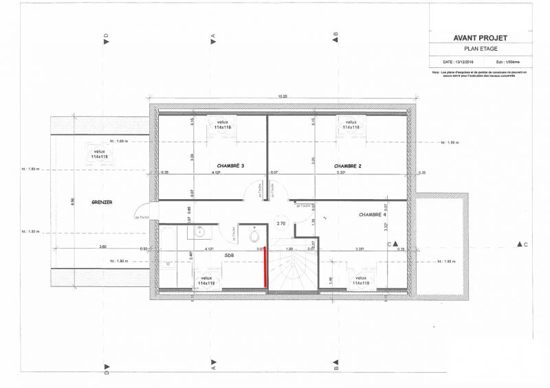

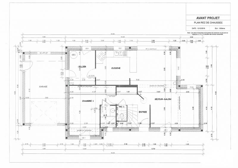

Merci bcp, je mettrai les plans demain car en même temps, je suis pas forcément doué pour les lire !
Sur le plan du rez de chaussée, vous n'avez pas un petit carré barré d'une croix à l'endroit où descendent les évac de l'étage ?
Dept : Herault
Env. 20 message Finistere
Non. Y'a rien de représenté concernant les évacuations.
Donc il va falloir ruer dans les brancards !
Omission d'infos sur le plan alors que vous êtes le "non sachant". Principe important à respecter dans vos rapports et dialogues
Dept : Herault
Voici les plans du rez de chaussée et de l'étage.
J'ai mis en rouge l'emplacement approximatif du tuyau dans la salle de bain de l'étage.
Edit : et le toilette sera adossé au mur de droite (il est pivoté de 90° à droite par rapport au dessin sur le plan)

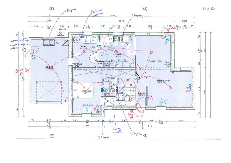

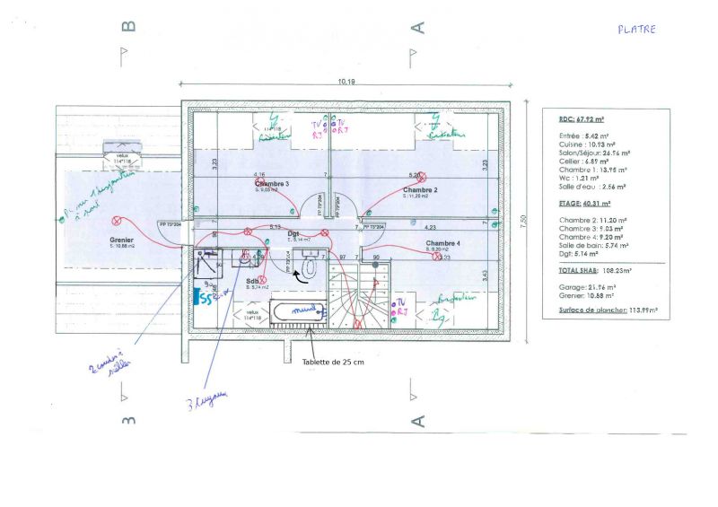

Et voici les plans qu'on a eu suite au rdv avec le gars de l'entreprise de plomberie/électricité.
Il avait tout noté au stylo sur le plan. On s'attendait à recevoir un plan mis au propre par ordinateur avec le devis... Et on a eu ça (copie de ce qu'il avait fait en live chez nous). C'est normal ?!?

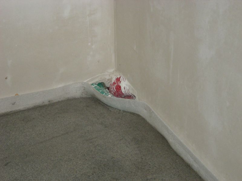

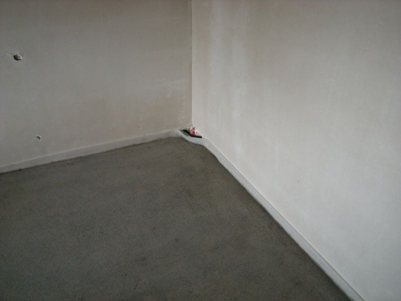

Et tant qu'à faire, voilà ce qu'on a dans la chambre du bas dans le coin du mur qui sépare la chambre du cellier ; mais c'est notre faute car on a décidé de changer l'emplacement du compteur à la dernière minute....... Ça sera évidemment caché par un beau coffrage... On va certainement coffrer toute la maison !!!
