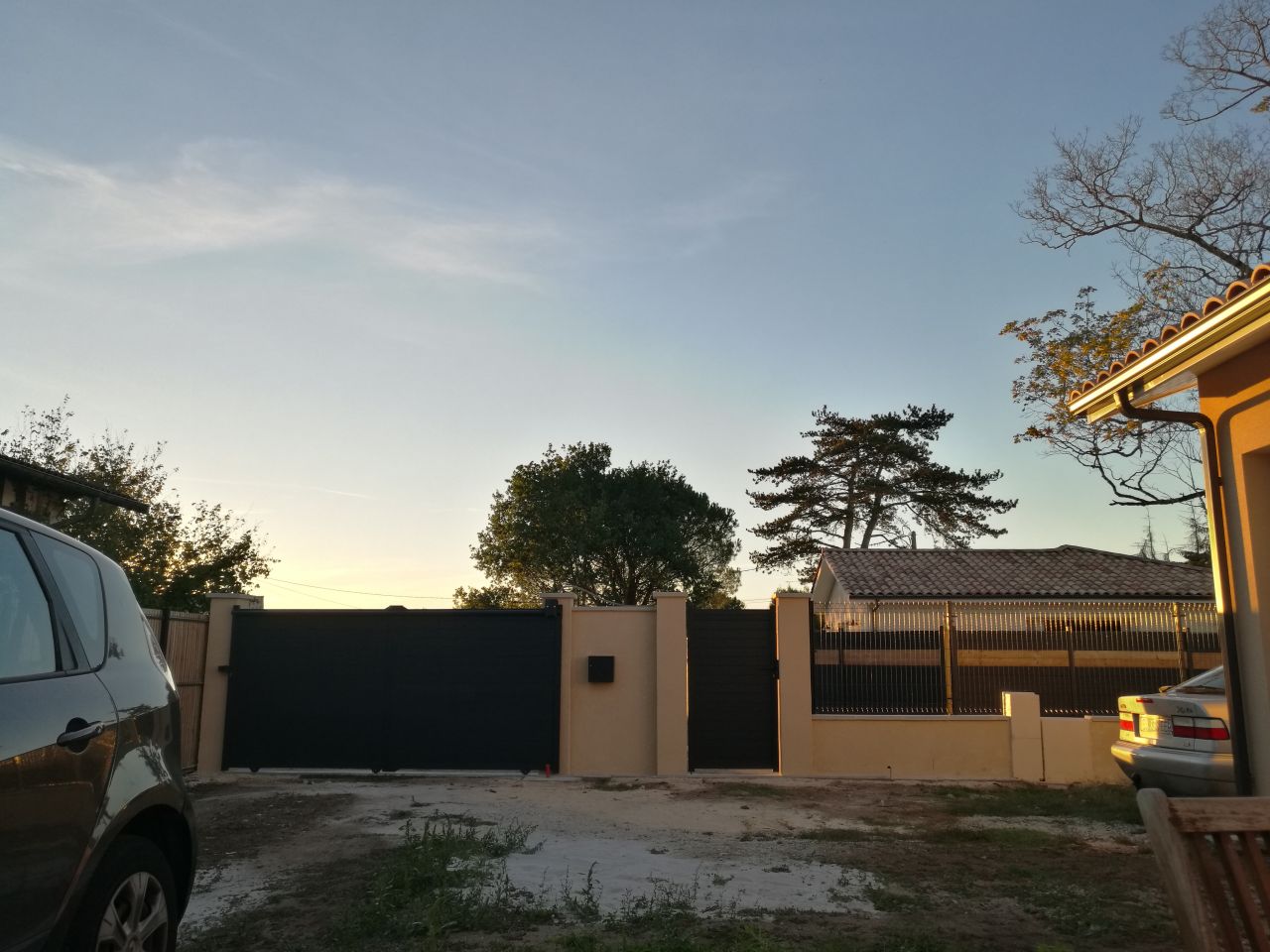

Je reviens ici pour montrer le résultat avec le portail et portillon de Brico depot, j en suis assez satisfait :
Dept : Val De Marne
D'après tes photos, les cellules anti-collision ne sont pas encore installées.
mais je constate aussi sur la vue depuis ta cour qu'il n'y a pas de réservation pour implanter des cellules au niveau du portillon.
donc le portail pourrait venir détériorer le portillon laissé ouvert !
pire, le portail pourrait venir coincer une personne sur pilier du portillon !
il faudrait à minima mettre un fin de course de détection "portillon non fermé" qui arrête la manoeuvre du portail.
JC
Env. 200 message Val De Marne
En effet, je n'ai pas encore installé de cellules anti collision car je ne sais pas encore comment le faire. Il faut que j y penche sur la question. J'ai encore de la terre brute, je peux donc faire passer des gaines.
Je le ferai avec la motorisation du portail.

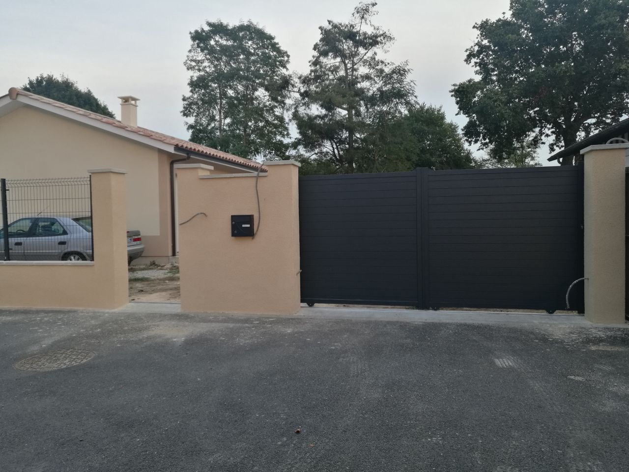

skylight47 bonjour, nous sommes hésitants si portillon ou pas, ou seulement coulissant de 4m. Suite à votre vécu sans portillon, il vous manque pas? Vous passez à pied, les enfants sortent souvent?
Merci d'avance pour retour de votre expérience.
Honnêtement, comme vous pouvez le voir sur mes photos ci-dessus, 5 ans après, on empreinte quasiment pas le portillon, on passe par le grand portail même à pied
Dept : Val De Marne
