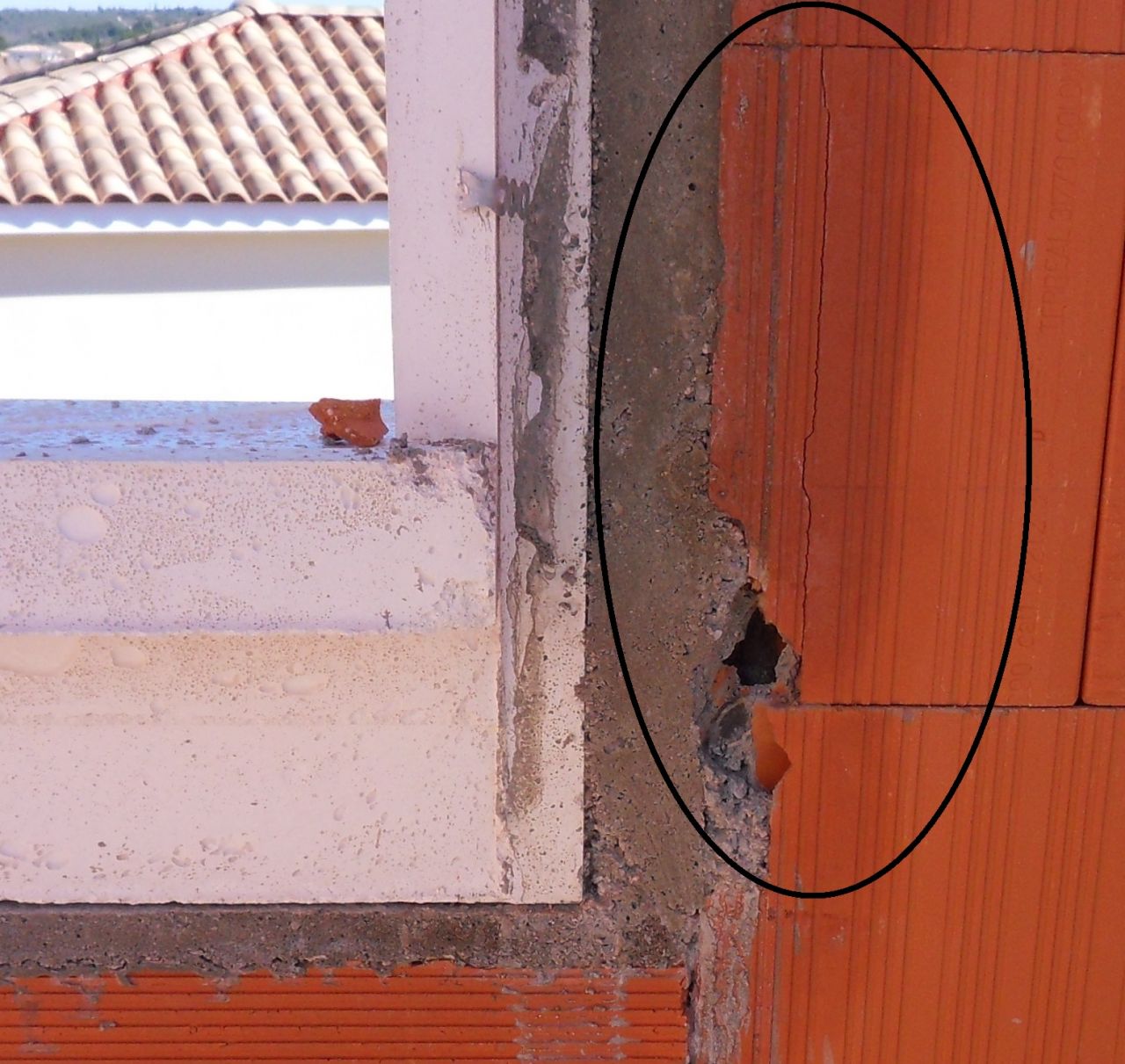

Bonsoir tout le monde,
Pensez-vous que ce genre de "joint mince" puisse causer un problème à la solidité et aux performances énergétiques de la construction ?
La 1ère et la 2ème photos sont celles du mur de la SDB au Nord.
La 3ème est celle de la fenêtre de la chambre 1 à l'Est.
La 4ème est celle de la chambre 2 au Sud.
La 5ème est celle de la porte fenêtre de la cuisine donnant sur la terrasse.
Que pensez-vous de la réponse du Chef de chantier : "Les ponts thermiques sont créés quand il y a rupture de l'isolation (mur de refend par exemple dans la partie habitable)"

Il n'y apas de quoi casser trois pattes à un canard
demande leur de reboucher au mortier colle , avec l'isolant, ce n'est que des détails là le reste est bien posé
Il a raison : la capacité d'isolation des briques, c'est "que dalle ou quasiment" au regard de l'isolant intérieur.
Donc, peu importe qu'il y ait des ponts thermiques. Un peu de presque rien, ça reste toujours presque rien...
