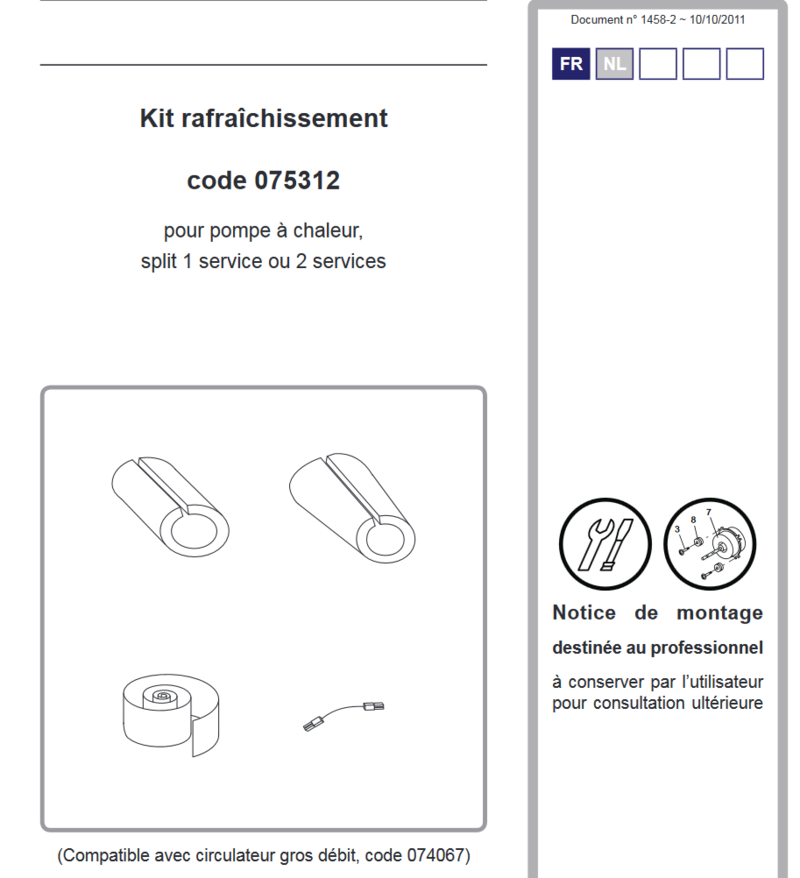

Google est ton ami :
https://www.google.fr/#q=kit+rafraichissement+atlantic+extensa+duo
http://www.domotelec.fr/achat/accessoire-pompe-a-chaleur-air[...]c-extensa-excellia.html

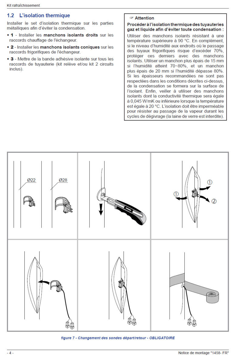

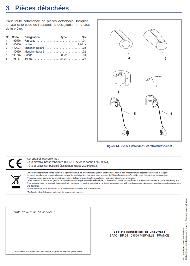

page de présentation du manuel en 2011 et 2016 identique mais en lecture dans le 2016...
Ici a la page 4 il pare de changer obligatoirement les sondes. mais elle ne sont pas dispo dans le kit ! en tout cas la raison du kit V2 est poeut etre ceci, appel les pour confirmation !
De : Gresy Sur Aix (73)
Membre utile Env. 400 message Aizenay (85)
Ok merci
sinon une dernière petite question stp
j'ai vu qu'il y a des sondes sur la notice que tu vient de me donné (5) et (6)
elle s'install ou ses sondes stp ?
De : Aizenay (85)
Env. 20 message Gresy Sur Aix (73)
Sorry je ne sais pas ...

fathertom a écrit:Sorry je ne sais pas ...
Tu a pas mis ses sondes toi ?

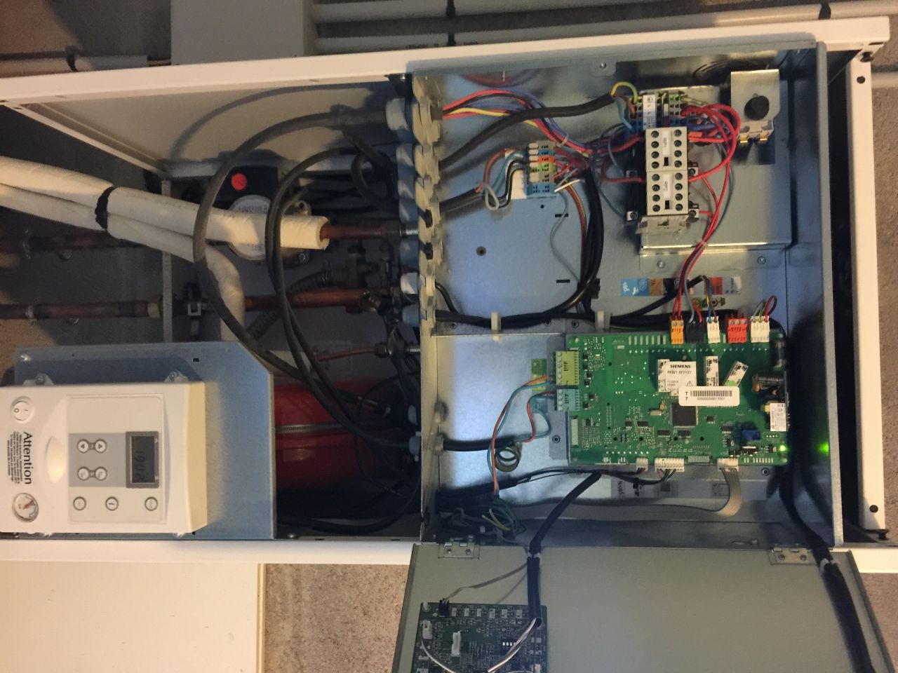

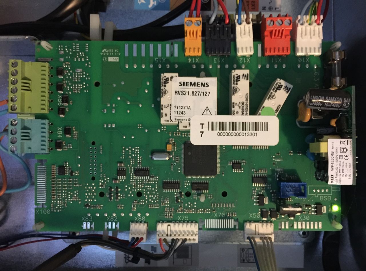

Photographe pro Env. 500 message Cher
J'apprend pleins de choses sur ce forum, c'est formidable de vous lire.
Pour ma part je suis très intéressé également par cette modification avec passage en mode "rafraichissement" car je rencontre les mêmes problématique que tout le monde avec la RT2012. Cet été 2016 j'ai eu jusqu'à 29°C intérieur en laissant les volets roulant fermé la journée. (menuiserie et volet RAL7016 et pas d'ombre sur mes baies vitrée exposé SUD/SUD OUEST).
J'ai le modèle de chaudière ATLANTIC ALFEA Evoltion, relié à un plancher chauffant uniquement (pas de production d'eau chaude sanitaire).
Voici quelques photos de mon installation.
clim
clim
clim
clim

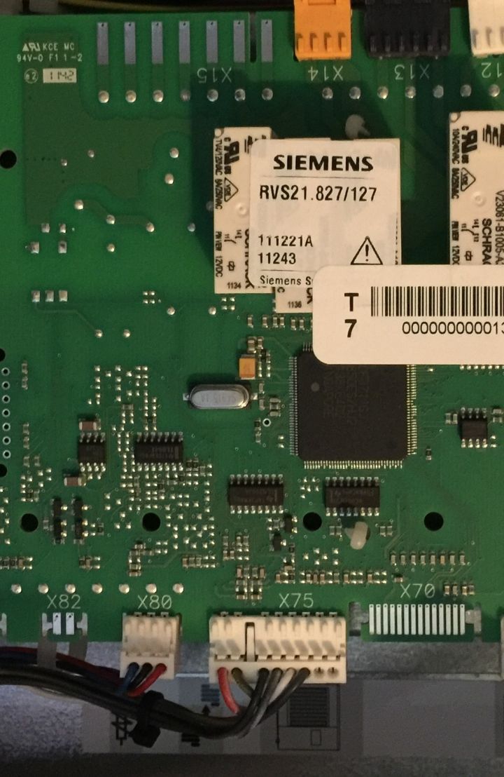

Comme vous pouvez le voir je n'ai pas le "prélinage" pour le kit, mais j'ai bien les module X75 et le module avec le fils violet mais celui ci est coupé à raz de la cosse. Je pense tout de même être capable de raccorder ces deux parties entre elles.
Le point qui m'interroge le plus est que lorsque je veux rentrer dans le mode "installateur" je n'y arrive pas. J'ai une interface beaucoup plus simple que la votre (voir première photo).
Dois je faire le raccordement ?
Merci pour votre aide à tous
PAC incompatible regarde l'autres posts
De : Aizenay (85)
Je savais mais étant donné que ma commande murale à le petit "flocon" et que mon groupe extérieur est capable de faire du froid, je pense que je vais tout de même tenter le branchement. En plus étant donnée que ma chaudière ne prend pas en compte la production d'ECS. J'attend l'avis de Bécamel qui semble calé sur les PAC Rolleyes
Dept : Cher
Grille pas l'appareil sa coute une blinde
De : Aizenay (85)
Je ne pense pas prendre un très grand risque ....
Dept : Cher
Membre super utile Env. 2000 message Ales (30)
Désolé mais je n'ai pas la réponse, il me semble que l'évolution n'est pas équipée, téléphone au SAV Atlantic en donnant les références de la PAC pour être fixé. 03 51 42 70 42
