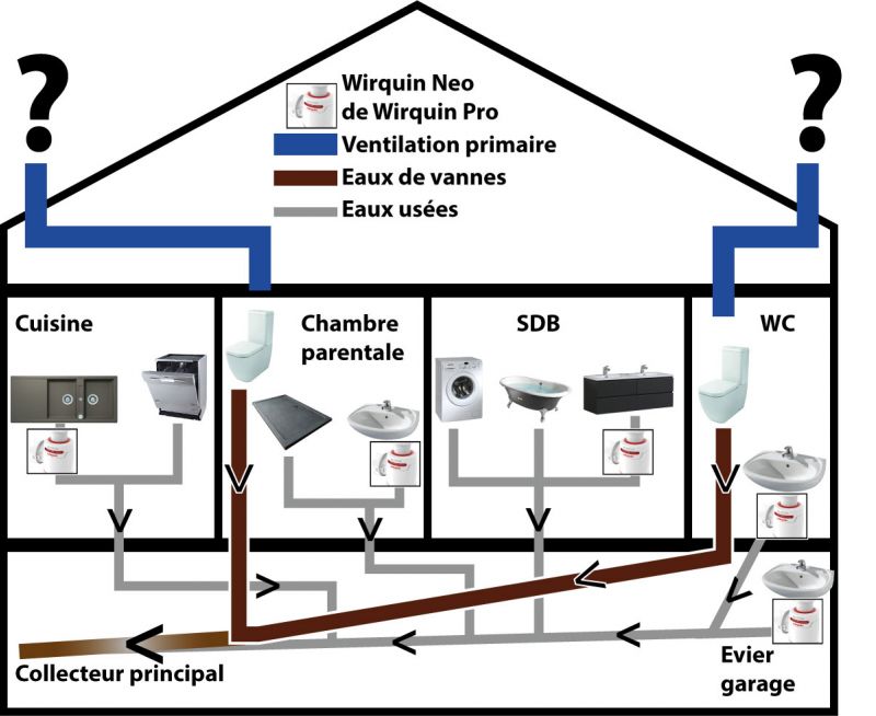

Pour commercer,l'évacuation de la maison sera reliée au tout à l'égout.
J'aimerai avoir ton avis sur le réseau que je compte réaliser prochainement et j'aimerai savoir si la ventilation primaire doit aller obligatoirement à l'extérieur ou si un aérateur à membrane de 100 peut suffire si celui-si se trouve dans les combles?
Si tu as d'autres commentaires sur ce schéma, n'hésite pas!

A l'extérieur la ventilation primaire, sur l'un ou l'autre wc au choix.
Tu n'a pas besoin d'aérateur a membrane sur le reste de l'installation.

Ok merci,
Une seule suffit du coup? Car je ne suis pas en mesure de pouvoir relier les 2 et dans les combles, et ne faire qu'une seule sortie.
Merci pour ta rapidité!!
Dept : Isere
Membre super utile Env. 5000 message Loire (42)
Oui 1 seule primaire sortie en toiture.

Que penses-tu de mon installation, vois-tu des choses améliorables?
Dept : Isere
Env. 30 message Isere
Autre question, la ventilation primaire peut elle être coudée afin de longer le mur des combles aménageables pour la faire sortir sur la toiture?
Dept : Isere
Il faut que tu mette des tampons de réduction pour raccorder tes évacuations dessus,
tu monte des pvc de 100mm avec les tampons.
Par exemple 100/40/40 ou 100/50/40 pour la baignoire (tu peut raccorder le LL et les vasques sur du 40mm)
Si tu as un ballon électrique n'oublie pas l'évacuation.
Les aérateurs ou clapet anti-vide ne sont utile qu'en cas de réseau commun avec les wc, dans le cas
de rénovation surtout, puisque les réseaux eaux vanne et eaux usées doivent être séparés.
Pour ton cas il n'y aura pas de problème de désamorçage de siphons.
Seul le cas des baignoires peuvent emporter un siphon par effet piston, mais avec du 50mm rejeté dans du 100
aucun risque, cela dit quand tu va monter ton pvc de 100mm en toiture si le pvc de raccordement baignoire
est pas loin autant le raccorder sur la ventilation, ça ne peut que aider a l'écoulement.
Mais ce n'est pas indispensable.

CAM42 a écrit:Il faut que tu mette des tampons de réduction pour raccorder tes évacuations dessus,
Je suis dsl mais je ne comprends pas où doivent-être les tampons de réduction?
Yes
Tu veux dire par là que dans mon installation, les siphons wirquin ne sont pas utiles, des simples suffiraient?
Dept : Isere
Non, tu va payer ça une fortune alors que des simples feront très bien l'affaire..µ
Pour les tampons....
Tu colle ça dans un coin de ta pièce et tu raccorde dessus par ex pour la cuisine et LV caché
derrière les meubles d'évier.
Mias tu peut aussi descendre les évacs comme tu as de l'espace en bas, c'est au plus pratique.

J'ai édité un peu au dessus, c'est vrai que tu a un sous-sol donc fait au plus court et plus pratique pour les évacs.

Si j'ai bien compris, ces tampons servent à raccorder à un seul et même endroit plusieurs évacuations d'eau usée, par exemple pour mon cas de SDB,j'introduirait l'évac de la double vasque, LL et Douche dans le tampon que tu as illustré?
Et ce que mon collecteur eau usée doit être également d'un diamètre 100 mm?
Dept : Isere
Oui le collecteur en tube 100mm pvc, pour les tampons tu as plusieurs modèle, suis que j'ai posté
au hasard il doit être en 100/32/32/32, donc pas bon.
Pour raccorder le LL douche et vasques il te faut un modèle 100/40/40 (1 entrée pour la douche et
il faut raccorder le LL et vasque ensemble avant de raccorder sur l'autre entrée en 40.
sur un tube de 100mm et un tampon tu ne peut pas avoir par exemple 3 entrées en 40.
Mais tu peut avoir une 50 et 40mm ou deux 40mm et une 32mm ou 3x32 comme l'image.
Tu peut avoir deux 40mm aussi.
