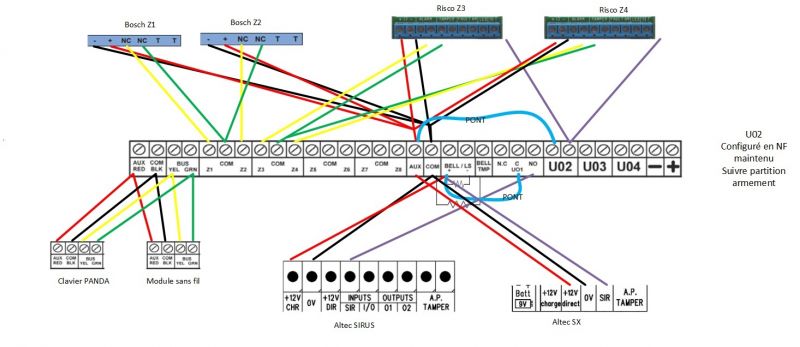

Merci pour ces explications. Grace à votre aide j'ai pu brancher mes capteurs sur la sortie U02 et cela fonctionne, en revanche je doit mettre la sortie en NF. Si je suis en NO comme sur votre plan je vois bien les LED activent même lors du désarmement, en passant en NO les leds disparaissent et le détecteur fonctionne bien (led active pendant l'armement).
Je vais également changer de sirene, j'envisage également de remplacer la Simax par une SX (moins puissante, 106db). Le cablage serait donc celui-là. Le cablage des sirenes auto alimentées sur l'U01 n'est pas très clair, selon les forums un coup c'est sur N.C, puis NO. Il me faudra donc tester.

Je viens de faire un test pour la sirène d'intérieur Altec SX. Pas de sirène en cas de détection via un détecteur, en revanche en supprimant la tension de blocage j'ai bien la sirène.
Il faut que je creuse ...

Bonjour, il y a toujours de la tension sur la sortie Bell+ donc normal que la sirène ne se déclenche pas. Je brancherai l'entrée Sir de la sx sur la sortie No de l'U01 comme la sirus. Pour les alims je partirai de la Bell+ pour les 2 sirènes...

Bonjour Francky et merci, effectivement je viens de voir un message de pdf83 qui précise également qu'il y a toujours de la tension sur la sortie Bell+ je vais faire le test avec la sortie No de l'U01 merci :

Voici ce que Daryl40 a indiqué concernant le câblage des sirènes dans un autre post que je ne retrouve plus. J'avais noté ça:
Principe du courant de blocage :
La sirène reçois en permanence un +12v (ou un 0v) qui l'empêche de sonner. Si elle perd ce 12v (sur décision de la centrale ou coupure du fil) elle se met donc à sonner jusqu'à rétablissement de la tension de blocage et à défaut pendant plusieurs dizaines de minutes en fonction du modèle et de la batterie.
Si la centrale n'a pas une sortie sirène adapté a cette utilisation, il faut voir si elle à un relai ou une sortie transistorisée programmable pour remplacer.
