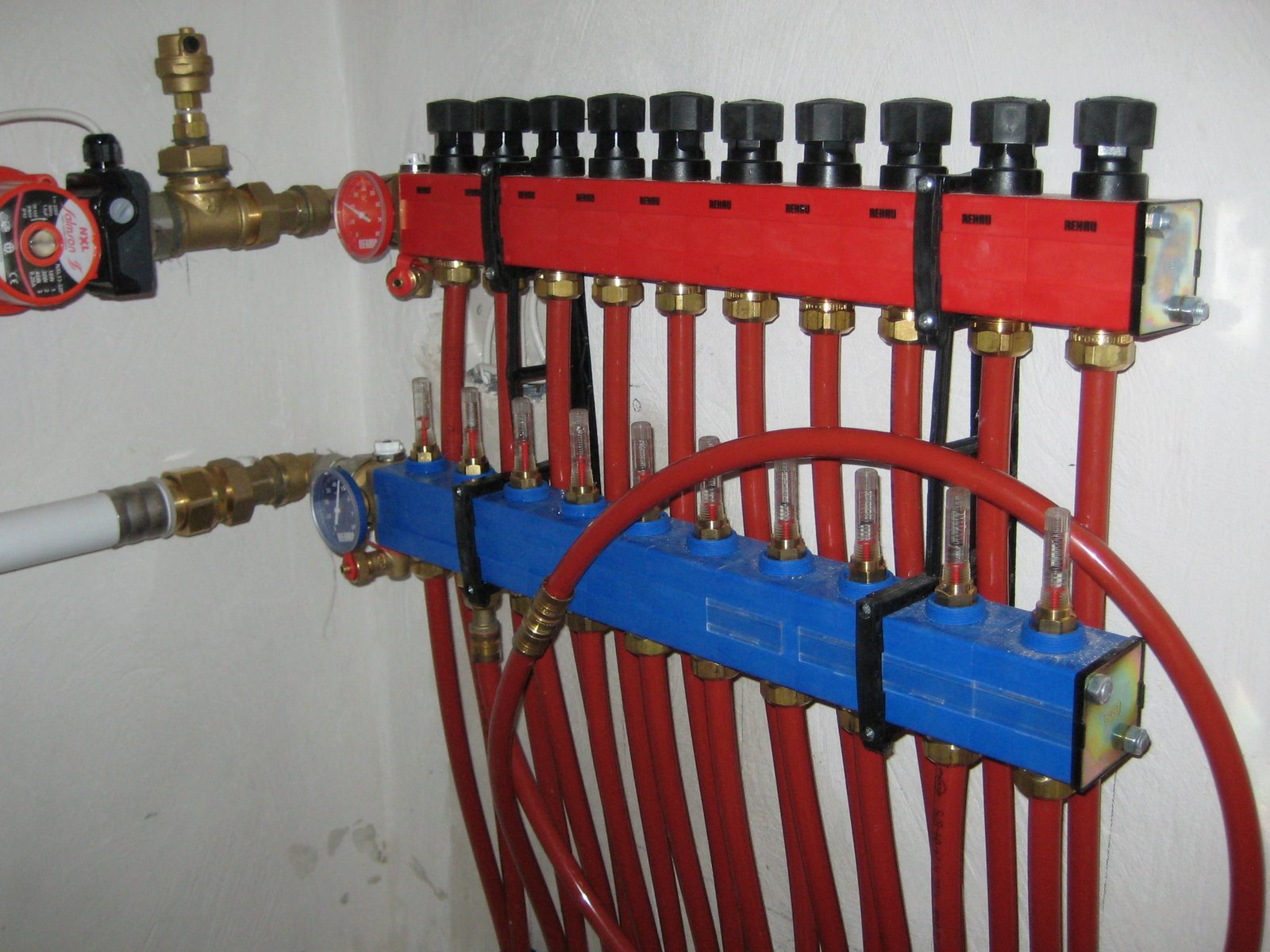

Je ne suis pas sur que le tour du sujet ait été fait, j'ai encore une question !!
je marche toujours pied nu, j'aurai évidemment un chauffage sol ! avec PAC air/eau.
Vous parlez de régulation pièce par pièce. Mais dans mon contrat il est prévu 2 zones de régulation.
je n'avais pas insisté pensant que c'était plus chèr.
Je trouvais ça suffisant et maintenant j'ai un doute. Votre avis ?
Peut-être qu'il faut mettre un grand nombre de zone pour que ce chauffage soit vraiment intéressant
Dept : Ain
Membre utile Env. 10000 message Rognac 13 (13)
Bonsoir Bourik
normalment le/les thermostat s c'est des thermostats d'ambiance mais au niveau du Pc tu as une "distribution" ( arrivée/depart ) des pieces avec des robinets que tu peux plus ou moins fermés selon la t° que tu recherches
je ne sais pas si j'ai été clair la dessus Crying
ça peut ressembler à ça:
pour le principe ..

Membre utile Env. 1000 message Ain
Merci pour la recherche de la photo.
J'avais bien compris que ma buanderie serait esthétiquement ravagée par des nourrices !
Mais je persiste, s'il n'y a que deux robinets il n'y a que deux réglages (21degrés pour la pièce de vie, et 19 pour les chambres)
Et quid de la salle de bain, du WC et de la buanderie?
Il me faut définir par avance si je veux chauffer ces pièces bien tout le temps pour le confort ou pas trop parce qu'on y passe moins de temps...
Donc à choisir il faut peut-être, pour ceux qui en ont encore la possibilité avant contrat, faire chiffrer au constructeur la régulation pièce par pièce.

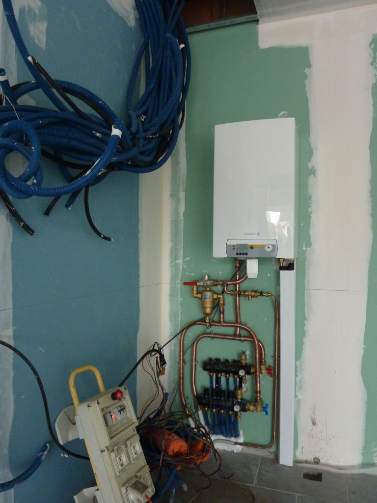

tout depends de ton installation ..
par exemple tu peux avoir une distribution par etage/niveau et ensuite une sousdistribution par pieces ou par zone ...
uen autre photo :
Merci. Je n'abandonne donc pas l'idée!
J'en parlerai au plombier au moment de l'installation (si on dépasse un jour le stade de la maçonnerie )
