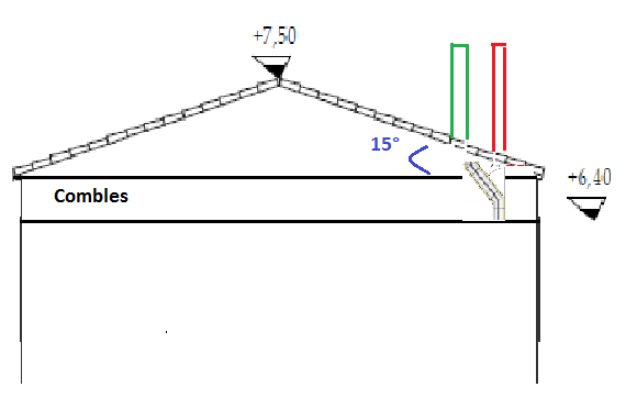

Bonjour ,
Je reviens vers vous,
On a appelé le constructeur pour prendre conseil, il s'est contenté de nous dire qu'on doit pas se prendre la tete et poser un poele à granulé à ventouse (sortie mur)Mad
Et bien sur quand on a demandé s'il a prévu une reservation avant de couler la dalle, be NON Mellow Comme s'il avait pris la décision pour nous de nous poser un poele à ventouse sans rien nous demander Mad
Je suis passé donc tot ce matin sur le chantier, les ouvriers étaient en train de couler les escaliers et allaient attaquer la dalle ... eh ben aucune reservation du conduit du poele
Je leur ai demandé de le faire, le maçon a dit que c'etait trop tard Mad
heureusement que son fils aussi maçon a accepté de faire le necessaire, on lui a donné les mesures (distances des futurs murs) et l'emplacement dans le coin Sad
Je dois maintenant bien calculer la sortie (reservation) au niveau de la toiture pour que le couvreur le prévoit et qu'ils ne viennent pas me dire que ce n'était pas prévu.
A noter: aucune étude de leur part pour les distances de sécurité, j'ai du leur fournir tout moi-même. et je croise les dois pour que je ne me sois pas trompé : j'ai demandé 30cm de chaque coté des murs.

Voici donc ce qu'il va falloir calculer (la position exacte de la sortie sur le toit si j'arrive à faire un coude 45° dans le combles)
Je dois chercher d'abord la hauteur des combles, j'espere que le constructeur a prévu des mesures exactes à me communiquer (ou c peut etre du standard ????)

oukari a écrit:Voici donc ce qu'il va falloir calculer (la position exacte de la sortie sur le toit si j'arrive à faire un coude 45° dans le combles)
ça ne sert à rien de calculer la position de la sortie de toit !
le conduit va être équipé d'un Coquisol ou pas ? conduit domestique ou Therminox ?
Hauteur d'un coquisol : en gros 30 cm .
 Il faut 2h pour poser une sortie de toit et faire un chevêtre .
 Suivant le fabricant de conduit , vous n'aurez pas la même longueur sur les angles à 45° .

Oui coqidol et therminox
Pour la longueur on a déjà la contrainte de la pente donc on en aura pas énormément :(
Pourquoi on pourrai pas calculer la sortie ? Vaut mieux ne pas la prevoir ? On s'est dit que si on arrive à savoir la longueur après le premier coude on pourra peut être estimer la sortie .
Si on prevoit les réservations qu'on refermera de façon etanche en attendant ça risque de poser problème pour la rt2012 ?

 Si la sortie n'est pas bonne ( celle du toit ) le poseur ajoute un élément télescopique à 150 euros ht le morceau .
