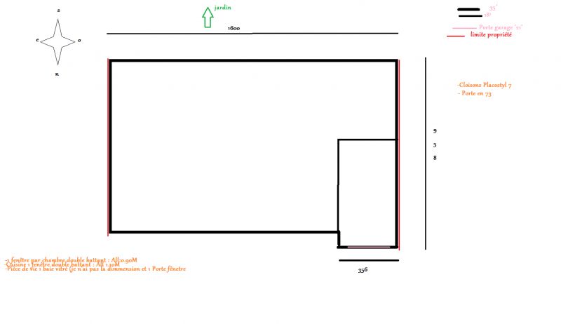

arnica85 a écrit:Bonsoir
Ceres, est-ce qu'un plan en L est envisageable ?
Un schéma en L (avec éclairage de la salle de bains par sun tunnel) :

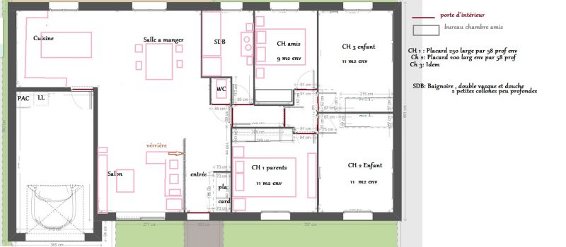

Arnica, les volumes indiqués sur ton plan sont les bons ?
4,5 m2 et 7,5m2 pour les chambres 3 et 4, on est vraiment dans la micro chambre. C'est à peu près la taille standard d'une sdb!
Et plan en L plus sun tunnel, j'ai bien peur que Ceres explosé le budget .
Je pense qu'il est préférable de retravailler la distribution des pièces en gardant une forme simple pour respecter le budget.
Cordialement,
Hajime.

Bonjour je pensais qu’arnica c’etait trompe Dans les volumes et avait fait cela vite fait pour juste me montrer la possibilité de placement sans pour autant mettre les bonnes mesures ... mais si c’est réellement la taille suggère pour les chambres alors oui c’est impossible ... déjà à vivre c’est minuscule mais surtout en cas de revente par la suite .

Ceres,
Dans ton récit, tu parles d'un budget maison + terrain de 135k€.
J'avoue ne pas avoir eu le courage de tout lire
Ce budget, c'est ton budget total pour tout ? Ou 135k€, c'est juste terrain (10k€ si j'ai bien suivi) et maison, et tu as une enveloppe à côte pour le reste ?
Pour la conception de ta maison, il est important de connaître ton budget juste pour la maison.

Ouah là. Je suis perdue dans tous tes chiffres
Si j'ai bien suivi, il te reste plus ou moins 120k€ pour la maison, hors revêtement de sol, peintures et sanitaires. C'est ça ?
Pour une maison d'environ 100m2, il faut tout. Ça peut passer, mais ça laisse peu de place à de la fantaisie. Donc il vaut mieux concevoir une maison avec une structure simple pour éviter des dépenses inutiles.
Je suppose qu'à ce stade l'étude de sol n'est pas faite. Mais est-ce que tu as une idée de ce qui t'attends à ce niveau là ? Parce que ça peut vite chiffrer

mon schéma n'est pas à l'échelle .
C'est une idée d'agencement possible pour que la maison soit plus exposée au soleil .Donc du chauffage gratuit l'hiver .
Je demanderais quand même aux constructeurs de budgéter une version en L .On ne risque rien à demander .

Alors j'ai essayé de refaire en bon sens le plan de base. C'est toute la zone a aménager librement .
Comme je suis une quiche sur tout les logiciels archi j'ai utilisé paint et j'ai noté les côtes ... Du coup ça rend un peu différent quand c'est aux bonnes mesures ... Mais moi sur les logiciels a chaque fois je ressors avec 5m2 de trop donc autant vous donner le brut ....
Le petit bout de garage hors de la maison fait 67
Du coup j'ai essayé sur le plan que m'avait remis le CST d'imaginer , ça rentrait parfaitement bien mes meubles avec les côtes mais comme j'avais 5m2 en trop je vous propose juste le plan (il est inversé je sais .... ) où j'ai gommé les dimensions et reposé des "meubles " (ou plutôt de gros carrés ahaha )
Désolé je ne suis vraiment pas une pro et je n'ai vraiment pas trop de temps avec l'allitement et BB1 dans les pieds...
Bon je suis désolé c'est vraiment pas de la bonne qualité je suis néophyte a 200% ... Mais je le trouvais plutôt pas mal comme ca ...(en inversant bien comme sur le premier dessin paint aux bonnes côtes )

Env. 60000 message
Ceres35 a écrit:
Bonsoir
je préfère cette version au 1er plan .La pièce de vie est mieux exposée .
Si le sud est en haut:
- on pourrait inverser cuisine et salon pour avoir la vue sur le jardin et le soleil quand on est dans son salon
- il pourrait y avoir un wc+ lave-mains dans l'entrée (fermée) et 1 dans la salle de bains; sur le plan, le wc n'est pas discret .
- ce serait sympa d'avoir 2 chambres ouvrant au sud . Le bureau et la salle de bains pourraient être au nord .
C'est plus confortable, des portes de 83 cm .
