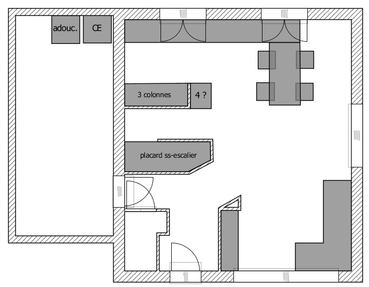

annab74 a écrit:Bonjour,
Sur ton plan de départ Véro, il n'y avait pas la place pour une cuisine avec îlot + salle à manger...
Une possibilité pour isoler un peu plus la cuisine serait de faire un mix entre les plans d'Eddy et Arnica:
wc du bas comme proposé par Eddy, avec accès garage, mais en mettant le placard le long de l'escalier demi tournant. Il doit rester 4m pour le salon, et la place de faire une cuisine parallèle derrière l'escalier.
Pourquoi pas 3 colonnes le long de l'escalier et un linéaire bas sur le mur extérieur, qui se prolonge vers le salon, puis îlot ou presqu'îlot avec espace repas...

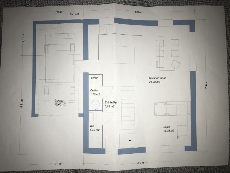

Bonjour compatriote,
Merci d'avoir regardé mon plan.
Si on suit ta proposition, ça coince en longueur Nord-Sud. Il faut intégrer le placard sous l'escalier (ce que je trouve très esthétique, avec des portes-tiroirs perso).
Sur mon plan, l'entrée fait 140cm de large, ce qui est un minimum pour être confortable je pense. Ca laisse un salon de 370cm, c'est raisonnable quand il s'agit d'une maison de 85m² seulement.
Eventuellement faire une 4ème colonne qui serait mi-étagères à provisions côté cuisine mi-bibliothèque côté salon.
Pour le style, j'ai mis des cloisons inclinées pour diriger vers la pièce de vie.
Les deux fenêtres (cuisine et coin repas) trouveront facilement leurs répondants à l'étage et la baie étroite à l'Est "répond" à l'escalier et donne accès à une terrasse Est.
Par contre à l'étage, je n'arrive pas à faire une sdb et un wc séparé donc je les mettrais ensemble, au-dessus de la cuisine.

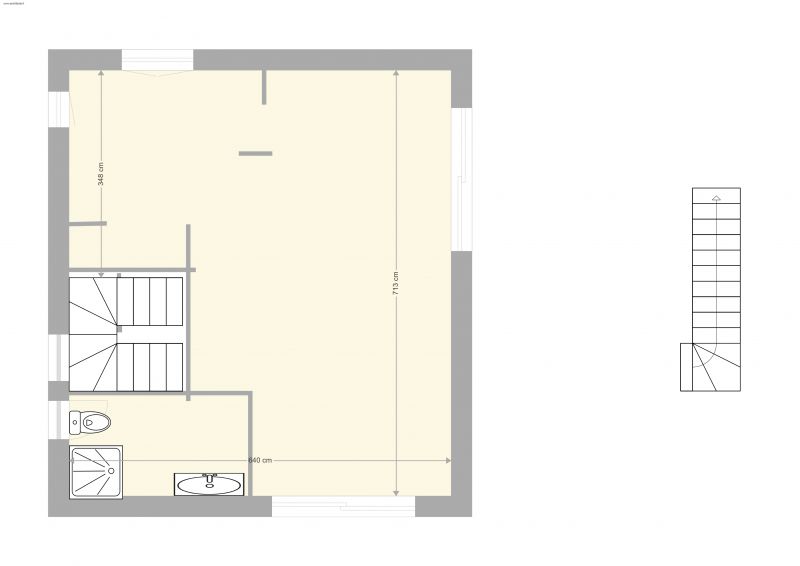

Eddy j'aimerai bien voir l'étage même sans la sde /wc..(il faut faire les deux même temps , c'est mieux )

Ca ne passe pas?
7,18m-2,2 (cuisine)-2 (escalier)-0.8 accès garage-1.5 wc reste 0.68m, soit un placard, et un peu de souplesse dans les cotes...
Et à l'étage, ça permet de garder 3m pour les chambres au sud
Je préfère l'escalier qui tourne dans l'autre sens, pour faciliter la circulation à l'étage.
Et sinon, moi aussi je préfère une table plutôt qu'un îlot repas, mais disons que c'est faisable...

annab74 a écrit:Ca ne passe pas?
j'ai compté 2*65+110 (cuisine) 190 (escalier) 100 (accès garage) et 170 (wc). Moins, c'est trop inconfortable (un couloir de 80 je passe pas moi!).
Je me pencherai sur l'étage ce soir.
Dept : Haute Savoie
Env. 1000 message En Bauges (74)
Ok, je suis d'accord que 80 de circulation, c'est trop juste. Par contre le WC de 170 c'est beaucoup pour une maison de cette surface.

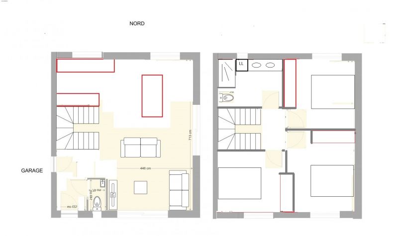

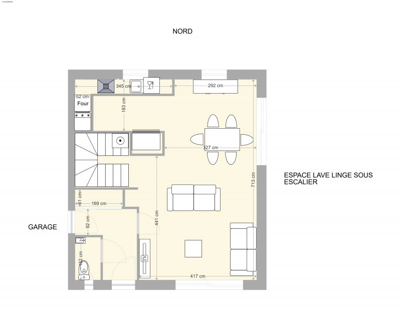

Allez, un essai de plan.
Le placard d'entrée est passé sous l'escalier...
Il y a un peu de bazar de portes à l'entrée, mais pas de conflit, et pas de wc visible du séjour.
La sdb est grande, il doit y avoir plein de possibilité d'aménagement. Même un wc séparé, mais du coup, ça fait étriqué, et le wc est plus proche de la chambre...

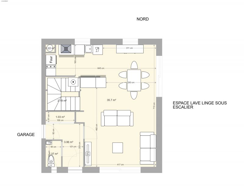

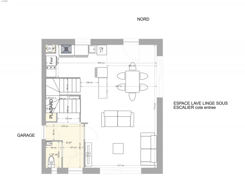

Bonsoir
une proposition suite aux suggestions du bureau d'études du forum Smile et aux commentaires de vero&nico
Un point à déterminer est l'emplacement du lave-linge .

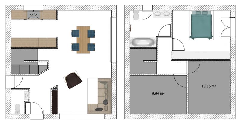

lylyrose a écrit:Bonjour,
Alors moi j'ai préféré mettre le placard parental contre la chambre enfants, pour des raisons... phoniques.
Par conséquent, la fenêtre passe sur le mur de droite, et j'ai aligné la baie du rdc, du coup.
Par contre, malgré des dimensions extérieures identiques aux mesures de véronico, mes chambres enfants sont plus petites ?!
Au rdc, je verrais bien des bouts de verrières dans la cuisine, avec un rappel de verrière sur la cloison de l'entrée.

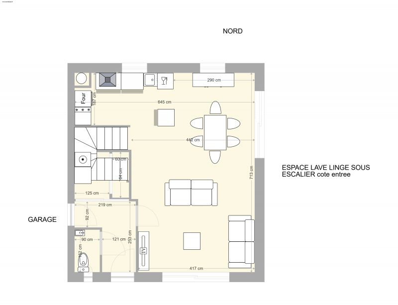

Eddy, tu peux indiquer les cotes principales sur ton plan ,stp ?

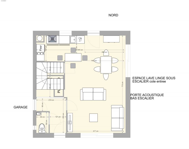

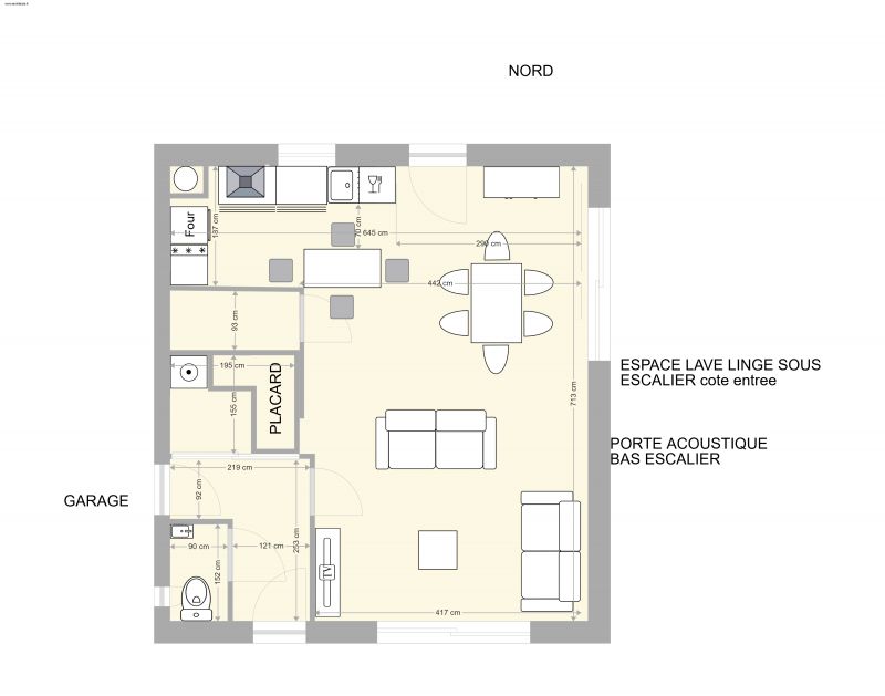

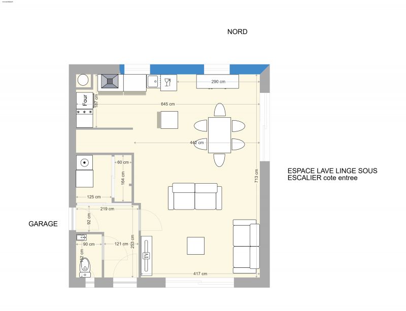

Une possibilité serait aussi d'aménager la buanderie sous l'escalier dans l'entrée ,pour ne pas faire passer du linge sale dans la cuisine comme sur ma dernière proposition .
Il peut y avoir un store vénitien devant l'espace lessive
ps-ou avec une porte vitrée au nord .
comme il y a des portes coulissantes à l'entrée du placard + buanderie, ça n'est pas indispensable d'en remettre à l'intérieur ;
à l'étage,je mettrais des portes acoustiques aux chambres .
Messages : Env. 60000
Env. 60000 message
ça pourrait être interessant de se garder la possibilité d'ajouter, si besoin, plus tard une porte acoustique au rez-de-chaussée à l'entrée de l'escalier ;
elle pourrait rester ouverte la journée , plaquée contre le mur du placard et fermée en soirée
pour stopper les bruits du rez-de-chaussée .

PS- c'est clair qu'on augmente grandement la surface de la salle de bain en intégrant le wc
+ économie d'un lave -main (mais ce n'est pas hors de prix Wink)et d'une porte ;
il y a le wc du bas en plus .
La porte acoustique peut aussi être coupe-feu Wink

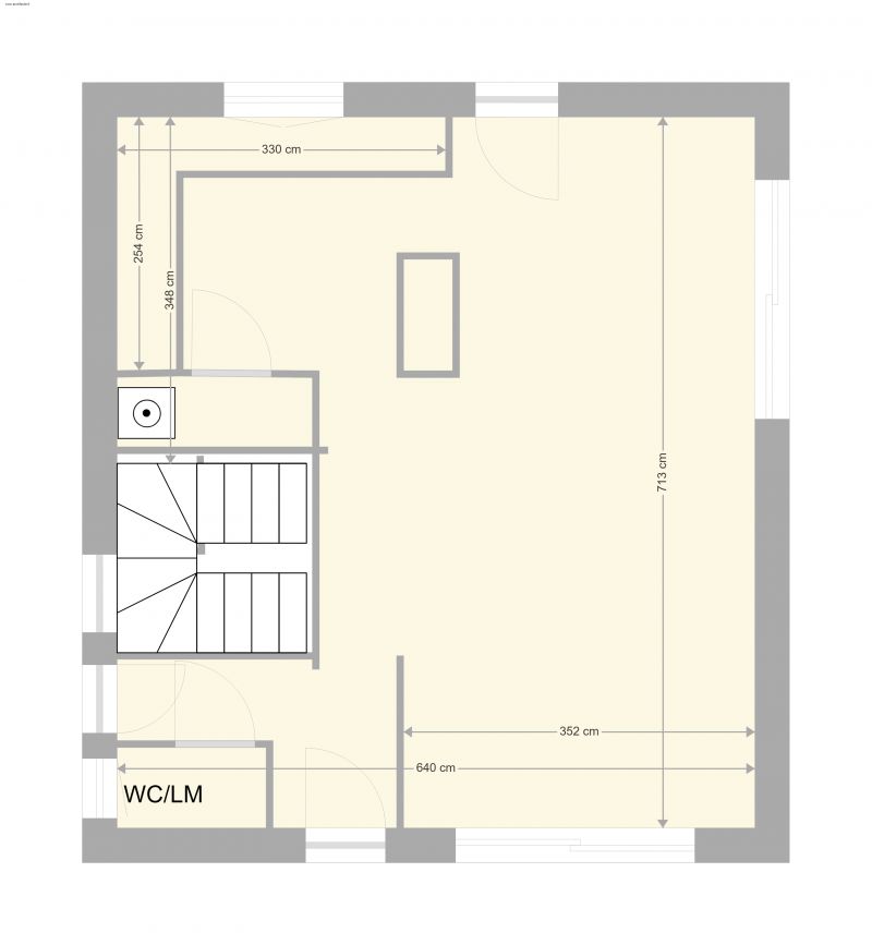

Membre utile Env. 600 message Haute Savoie
arnica85 a écrit:Bonjour
Dimensions entre murs intérieurs O-E : 672cm
Dimensions entre murs intérieurs N-S : 695cm
Dept : Haute Savoie
Env. 60000 message
Merci pour ces précisions , Eddy;
Et pour les dimensions cuisine,salle de bain,tremie et chambres ?
Si j'ai bien compris le plan initial, les dimensions extérieures de la maison sont de 780cm x 710 cm (largeur façade)
Ta question m'a fait re-regarder le plan de masse. Un élargissement à 740 semble rester dans la zone constructible mais il faut le vérifier.

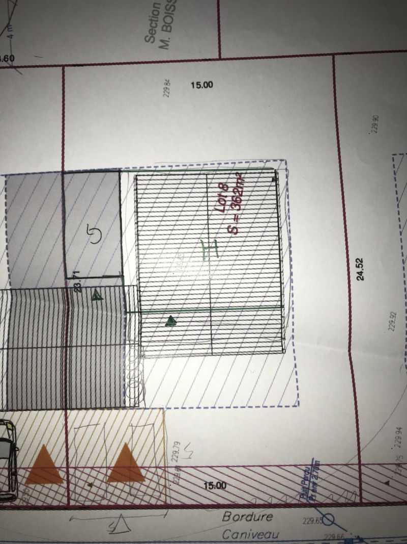

Panoptès a écrit:Bonjour
Sur le plan de composition, aucune cote n'est lisible....
Quelles sont les dimensions du terrain ?

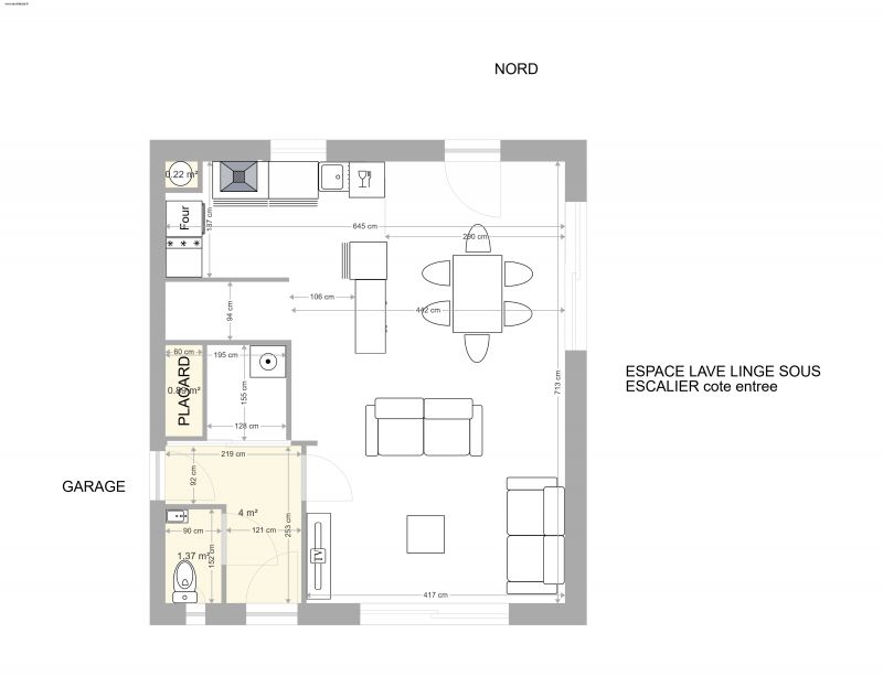

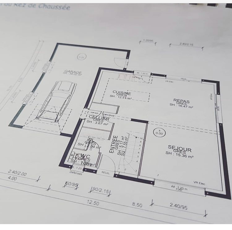

Je suis désolée du peu de nouvelle, c'est compliqué avec les horaires de travail.
Nous nous sommes posés avec mon homme pour voir toutes vos propositions. Nous aimons beaucoup l'escalier demi tournant mais on pense que la porte pour l'accès au garage va nous poser problème où elle est . Il y a les rails de la porte du garage . Cela veut dire qu'on doit du coup prévoir sur vos propositions une porte plus loin.
Nous devons voir avec Cimco combien peut nous coûter cet escalier place comme cela.
Nous allons prendre rendez-vous avec cimco pour faire le point .
Nous avions au début ce plan là enfin c'etait une première base afin qu'on travaille dessus . Est ce que vous pensez qu'un escalier dispose comme ceci peut être bien ? Nous allons mettre le ballon dans le garage du coup si possible et nous aurions de la place dans le cellier.
Qu'en pensez vous ?
Sur le plan de départ, on avait 3 m de largeur de garage , 7,10 m de maison = total 10,10 m
Maintenant, 3,1 m + 6,9 = 10 m pile

Pardon j’ai oublié de préciser on avait agrandi le garage entre ce plan et le premier de mon post sur le forum d’où la différence de dimensions .
Pour les dimensions du terrain les voici : 15 m x 24.52 m

Bonsoir et merci pour les nouvelles vero@nico.
Est ce que le garage peut être avancé ?

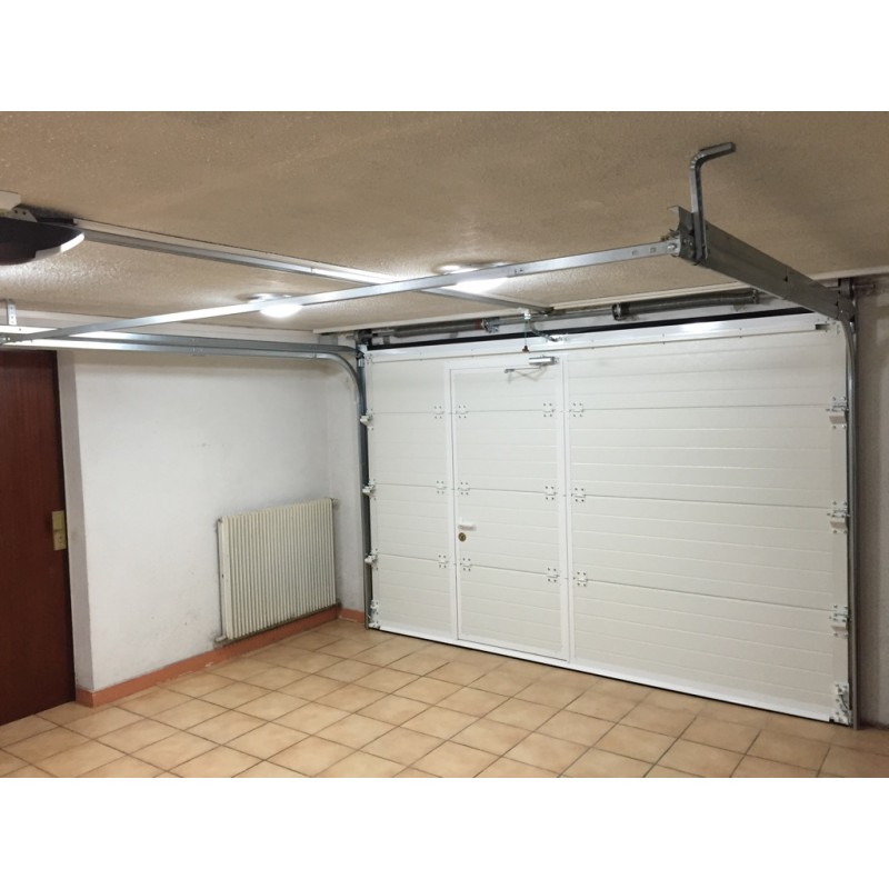

Je ne comprends pas trop l'histoire de la porte avec les rails de la porte de garage.
Une porte fait autour de 205 cm de haut et une porte de garage est plus haute, donc les rails aussi .
Pour l'escalier 1/2 tournant, il vaut mieux vous renseigner sur son coùt par vous-mêmes car le constructeur veut peut-être simplement ne pas se casser la tête .
Le point qui me parait essentiel est la position des chambres .
Avec l'escalier droit ,on ne peut pas les mettre au sud mais comme c'est côté rue:peut-être nuisances sonores si on dort fenêtre ouverte et surchauffe l'été si rien n'est prévu (casquette de 80cm comme ficao ? ?)
mais ça fait du chauffage gratuit le reste de l'année avec le soleil qui est aussi bon pour le moral .Smile
J'essaierais d'ajouter une ouverture sur le côté des chambres ouvrant au nord pour qu'elles ne soient pas privées complètement de soleil .
Sur ton dernier plan, le wc parait trop long :160cm c'est ok
on n'aime pas trop les garages communiquant directement avec la pièce à vivre:ça apporte gaz d'échappement, saleté.
Tu pourrais mettre un accès garage par le cellier et comme ce cellier est étroit (c'est plutot un placard ) ,y mettre 2 portes coulissantes côté maison .
le garage pourrait avoir une porte de service à l'arrière et une fenêtre avec barreaux .
PS- il manque une fenêtre au wc

AH.................
Donc, on ne va pas parler du plan de ce soir, par charité chrétienne....
Mais pour le premier, si c'est un plan Cimco, il faudra leur dire que la première chose à faire, avant de dire oui au client ( pour le grand garage ), c'est de regarder le PLU pour voir si c'est faisable.
Parce que dans cette zone, on peut construire en limite avec une hauteur maxi de 2,50 m, mais sur une longueur maxi de 6 mètres.....
Alors leur plan avec un garage de 6,80 m
Ils auraient pu vérifier, c'est le B..A BA.
C'est inquiétant, à mon avis, ce genre de désinvolture....
Dept : Paris
Env. 70 message Chasse Sur Rhone (38)
On le sais et on l’a vu . Le PLU va être modifier ce printemps pour que cela passe à 7m ..

arnica85 a écrit:Bonsoir et merci pour les nouvelles vero@nico.

J’ai trouvé ce plan sur internet, pensez vous que c’est faisable ?
En projet construction dans l’Isere
De : Chasse Sur Rhone (38)
Véro&Nico a écrit:J’ai trouvé ce plan sur internet, pensez vous que c’est faisable ?
Faisable ?
Se casser le tronc à imprimer sur papier un plan pompé sur le net, pour ensuite le photographier et poster la photo sur le forum, oui c'est faisable.
Une simple copie d'écran, c'est trop fastoche. Pourquoi faire simple quand on peut faire compliqué.

Citation: Nous allons mettre le ballon dans le garage du coup si possible et nous aurions de la place dans le cellier.
Qu'en pensez vous ?
OUI c'est possible, c'est certain.
l'adoucisseur d'eau également.
ensuite, le cellier dans l'habitable c'est le même prix que le reste de la maison (votre projet est à combien -les plans cotés en 1ère page )
donc "offrir" au ballon and co le même "standing" que pour vous, pour moi, c'est de la gourmandise.
"de la place dans le cellier" pour y mettre quoi exactement ? (la question est pour dimensionner les besoins, les placards, les étagères... )...
***** a écrit:
il a raison d'avoir des doutes, ça ne passera pas
On peut mettre une porte comme ça ?
Dept : Haute Savoie
Votre terrain n'autorise qu'une construction de 12m, je suppose (15m - 3m).
Sur ce plan, maison+garage = 12.50m.
Je n'aime pas entrer par la cuisine et je préfère les escaliers demi tournant.
Le cellier me paraît impratiquable.
La poutre qui repose sur le linteau de la porte d'accès au garage, j'ai un doute.
Comme votre budget est limité, on ne peut pas faire un garage comme sur ce plan.
Je pense que le plan d'arnica et le mien sont de bonnes bases. Dites-nous ce qui ne vous plait pas là-dessus et on verra si on peut encore améliorer.
Dept : Haute Savoie
Eddy__ a écrit:
oui... à condition que la porte "accès hab" soit en poussant (comme c'est le cas sur la photo).

j'avais commencé à regarder un plan avec les chambres à l'arrière.
Il y a quelle distance entre porte d egarage et rue sur ton plan, ver@nico ?
Env. 60000 message
Ps-sur ton dernier plan, le salon risque d'être vraiment étroit .

Avec le dernier plan sur internet,si on compte 200cm pour entrée +escalier, 140 cm pour le WC, 14 cm pour les 2 cloisons, il reste autour de 280 cm pour le salon.c 'est vraiment peu.
