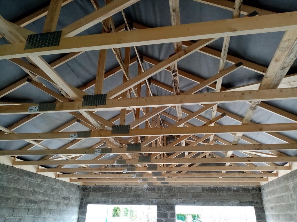

gilles2776 a écrit:Je vais avoir a peu près le même type de garage a quelques différences près :
- 42 m²
- 2 portes sectionnelles
- 1 porte de service
Je vais donc mettre du placo BA13 au plafond avec rail et suspentes, mais je ne sais pas quelle épaisseur d'isolant je dois prendre, je pencherai au minimum pour du 100mm, l'idéal serait du 150mm mais cela monte considérablement la note.
Je précise que je vais isoler les murs aussi.
Bonjour, pas simple, ou peut-être très facile de répondre à cette question, plus c'est épais plus cela isole, par contre il y a aussi le type d'isolant utiliser, et surtout le lambda, plus il est bas plus cela isole pour une même épaisseur, donc à savoir combien de place vous pouvez perdre en hauteur, et combien vous êtes prêt à débrousser au m² d'isolant.
il y a aussi la technique de pose une isolation fait en deux couches croisé sera meilleure que la même épaisseur en une seule couche, rien à voir avec le produit, mais moins de risques de pont thermique, une isolation sous poutre également meilleure qu'une isolation entre poutres, pour les mêmes raisons, donc pour répondre plus précisément à votre question il nous manque plein d'informations, quelle hauteur entre vos tuiles et le bas de la charpente, quelle hauteur pouvez-vous perdre sous la charpente, quel prix au m² êtes-vous prêt à investir, mais pour 10 ou 15 cm il n'aurait pas grand ne choit que de poser des isolants en très faite lambda, et pris plutôt élever, et même dans ce cas l'isolation sera plutôt faible
Ps pour les bouteilles de champagne seules celles que me dois Denis.93 m’intéresse
Je te donne quelques précisions :
Ma pente de toit est à 30°
Les fermettes sont à 2.67 mètres, je vais descendre le plafond avec les suspentes à 2.50 mètres, ce qui me donnent un espace entre la fermette et le BA13 de 15 à 17 cm, donc que je prenne de la laine de verre en 100 ou 150, je pense que c'est bien, cela ne touchera pas les fermettes.
Ce qui me permet au-dessus des fermettes de mettre quelques planches pour stocker des choses légères.
Ce garage est équipée de 2 portes sectionnelles, 1 porte de service, 1 porte qui donne accès au cellier pour entre dans la maison, et aussi un stadip de 120 x 60.
Une chaudière à gaz est dans ce garage.
Je te mets une photo :
Et une autre :

Bonjour, est il possible de mettre des liteaux bois sur les fermettes pour accrocher des plaques OSB ( bords qui s'emboîtent les uns dans les autres) svp? Et en périphérie, joint acrylique entre plaques OSB et murs garages qui sont recouverts de ba13 avec polyuréthane pour absorber les mouvements de la charpente ? Merci
Messages : Env. 90
Dept : Alpes Maritimes
Env. 10 message Haute Savoie
Bonjour, je rebondis sur ce post, est-il envisageable la pose d'osb fixé directement sur les fermettes (sur lequel on souffle ou déroule de la laine de verre) ou cela pose un problème avec la rigidité engendrée et le travail de la toiture ? Merci.
Dept : Haute Savoie
gabiole7 a écrit:Bonjour, je rebondis sur ce post, est-il envisageable la pose d'osb fixé directement sur les fermettes (sur lequel on souffle ou déroule de la laine de verre) ou cela pose un problème avec la rigidité engendrée et le travail de la toiture ? Merci.
Dans ce cas mettre les OSB sur le dessus des fermettes, faire comme un plancher, ne pas les fixer en dessous, car si un jour un problème avec la charpente, on vous dira que vous avez fait pleins de trous dans les fermettes avec des vis ou clous, et que cela a fragilisé l'ensemble.
