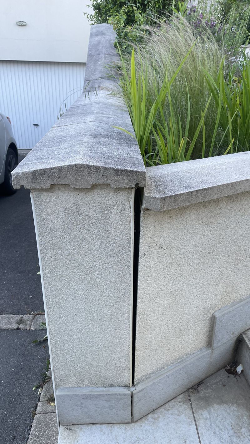

Prendre une perceuse sonder le dernier rang le plus haut
De même pour la jonction mur et maison c'est plus difficile a voir mais pour moi ya pas photos votre mur est solidaire a votre maison et pour moi
C'est pour ça qu'il ya ces fissure en escalier mon français foireux ne permet pas de vous expliquer pourquoi' chercher le sujet sur le tassement différentiel sur le forum
Est ce que ce mur est d'aplomb un mur de soutènement ne tombe pas du jour au lendemain ?l commence a pencher d'abord ja?nl?mpress?on que ce n'est pas le cas

En remontant sur des vieilles photos grâce à Google View, en 2008 on voyait déjà les contours de joint sur la partie actuelle la plus abimée...
J'ai pris un fil et un plomb et le mur est quasiment droit, il y a une différence de 2 cm entre le haut et le bas au milieu du mur, vers l'extérieur. Et au niveau de l'escalier on voit quand même un écartement entre le mur et le muret qui remonte vers la porte d'entrée d'un gros centimètre .
Dans mon garage, au niveau de la jonction du mur il n'y a aucune trace d'accrochage du mur....

Voilà pour juger de la verticalité du mur. La partie de droite qui remonte vers l’entrée de la maison est bien verticale

Oui, le mur solidaire de la maison, ce n'est pas dans les règles de l'art et oui, il y a un risque de tassement différentiel.
Mais ce n'est pas la seule cause du problème, et je dirais qu'en ce point, heureusement qu'il est solidaire de la maison, c'est surement ça qui le retient de tomber.

Mes revoilà pour les nouvelles.
J'ai eu la visite des trois maçons , dont un spécialiste mur de soutènement.
Pour les trois le mur n'est pas un danger et ne risque pas de tomber. Ils ont gratter l'enduit au niveau des fissures, et vu le mur.
Effectivement pour eux, c'est dû à un tassement du terrain car monté trop tôt après le terrassement de la maison. De plus l'épaisseur vraiment trop fine d'enduit n'a pas arrangé les choses...
Cela a entrainé cette fissuration, mais comme elle est présente depuis plusieurs années (au moins 2008) et n'a pas l'air d'évoluer (hormis la couleur en hiver), ils ne sont pas inquiet. L'aplomb et bon pour eux.
Ils préconisent tous d'ouvrir les fissures et de les combler, soit au scellement chimique, soit avec du fibré, et ensuite de refaire l'enduit. Ils m'ont bien dit qu'il y avait des chances que les fissures reviennent dans le temps et que le traitement était plus visuelle que curatif. Il me faut quand même surveiller l'aplomb et voir si les fissures se réouvrent plus.
Bref, après plusieurs devis, les travaux vont commencer, avec l'ajout de 6 barbacanes à la base du mur.
Voilà pour les nouvelles rassurantes.
