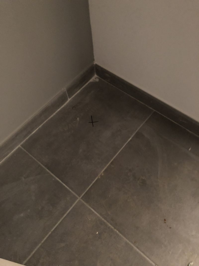

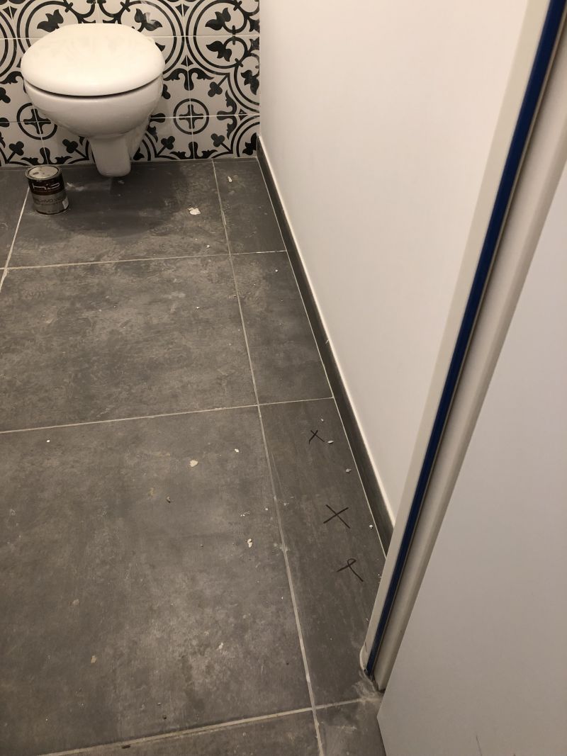

Voici les nouvelles du jour.
La fuite est localisée et se situe si j'ai bien compris entre la cloison de mon entrée et celle des WC.
Le CDT m'a indiqué qu'il n'est pas nécessaire de casser la cloison et a marqué les 2 parties à casser selon les étapes suivantes:
- Le carreleur va faire sauter les carreaux
- Le plombier casser la dalle (est-il normal que ce soit au plombier de réaliser ceci ?) puis la réparer.
Maintenant la problématique est la suivante: Comment m'assurer que la réparation soit réalisée dans les règles de l'art et non pas juste "camouflée" le temps de signer la réception de la maison car voilà;
N'étant pas dispo toute la journée afin de vérifier l'avancée des réparations et ne souhaitant pas poser de congés pour être planté comme un piquet afin de suivre le déroulé, on m'a conseillé de demander au CDT des photos de chaque étapes, qu'en pensez-vous ? Est-ce légitime et nécessaire ?
Le CDT m'assure que ce n'est pas dans son intérêt de faire un tel acte mais on est jamais trop prudent...

Casser le carrelage et la dalle de chaque coté de la cloison sans toucher à celle-ci pour réparer une fuite qui serait donc à priori quelque part sous la cloison?
Demandez lui donc si c'est pour économiser sur les plinthes ou sur le placo?
Sérieusement l'idée me parait farfelue.

Effectivement après peut-être se situe t-elle à chaque extrémité ? Je n’ai pas plus d’info pour le moment. De plus le RDV « officiel » avec le CDT initialement prévu lundi prochain est décalé à celui d’après
