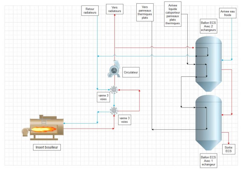

Pour expliquer un peu plus, actuellement pour l'ECS, j'ai 2 ballons en serie (environ 500 litres en tout) qui sont tous les 2 relies au panneaux thermiques plats par echangeurs (ou le liquide caloporteur des panneaux passe). Il ya un des ballons, le premier de la serie ou rentre l'eau froide, qui a un 2eme echangeur ou c'est l'eau chauffee par l'insert bouilleur qui passe dedans. J'ai des vannes pour ouvrir ou fermer cet echangeur (insert bouilleur) en fonction de si je veux que mon insert me chauffe d'abord les radiateurs puis ensuite, si le circuit radiateur est assez chaud, je peux ouvrir les vannes et le surplus de challeur de l'insert bouilleur va me chauffer ce premier ballon ECS (en gros, ca me prechauffe l'eau pour le 2eme ballon de la serie si je veux). Le 2eme ballon ECS de la serie (celui d'ou l'eau chaude sort) est celui ou il ya la resistance electrique (qui marche seulement de minuit a 4h du mat ce qui suffit amplement a nous chauffer les 250 litres d'eau qui est bien assez pour les besoins de la famille en hiver). J'eteins completement la circulation des panneaux thermiques plats de Novembre a Mars car pas assez de chaleur pour que les panneaux thermiques me chauffent les 2 ballons.
Mon idee est d'installer un ballon tampon non ECS sur le circuit insert bouilleur/radiateur. Ce ballon tampon aura au moins 1 echangeur pour le solaire (mais je prendrais un ballon avec 2 echangeurs pour le futur, ca fait plus de possibilite) ou je pense brancher les tubes a vides solaires
En gros le schema actuel est le suivant:
C'est un peu le bordel car le systeme a ete modifie deja (j'ai enleve le systeme a fuel qui marchait de concert avec l'insert bouilleur, c'est une des raisons pour la presence des vannes 3 voies)
Merci pour vos retours

Ton schéma est trop imprécis notamment sur les entrées et sorties d'eaux des ballons.
Priorité solaire donc échangeur en bas normalement.
Regardes chez les fabricants de ballon ou régulation solaire les schémas de montage qui fonctionnent.

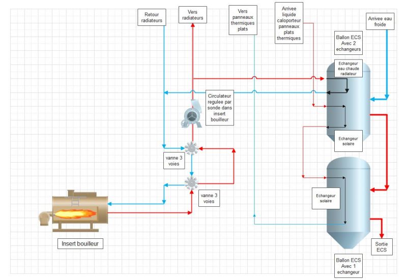

Je ne comprends toujours pas ou tu veux en venir. Je considere mon circuit actuel avec mes 2 ballons ECS en serie chauffes avec mes panneaux solaires thermiques plans pas trop mal (au moins je ne depense pas d'energie a chauffer mon ECS entre Avril et Octobre). Certes il y a mieux a faire mais il faut voir d'ou je suis parti en achetant cette maison: il y avait deja un ballon solaire ECS mais le 2eme ballon ECS en serie  ne l'etait pas donc utilisation constante de la resistance electrique meme en ete donc c'est un point qui a ete ameliore deja. Mes interrogations sont plus autour de l'integration d'un ballon tampon non ECS pour l'insert bouilleur avec un echangeur ou je pourrais brancher mon nouveau systeme a tube sous vide pour aider au chauffage de mon eau radiateur pendant l'hiver.
J'ai mis a jour mon schema actuel avec d'autres indications et plus de details (je precise bien schema actuel, c'est l'existant):

Ton schéma est faux sauf si tu sors l'eau chaude en bas du ballon et l'eau froide qui arrive en haut...
On ne peut pas se baser là-dessus pour connaitre ton installation.

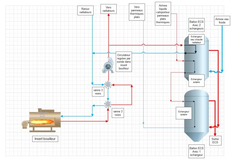

Ok pardon, tres bon point, effectivement c'est tres schematise et tu as raison, l'eau froide arrive en bas du premier ballon en serie et l'eau chaude sort du haut du 2eme ballon, voila la correction faite :

Ça marche pas non plus car tu as 2 échangeurs solaires en séries et tu décharges ton solaire sur l'échangeur du ballon du haut qui est censé préchauffer celui du bas... Donc potentiellement tu prendres des calories au ballon du bas et les envoyer dehors...

Non dans la realite ca marche pas comme ca. En fait, le printemps, l'ete et une partie de l'automne, c'est chaud et ensoleille par chez moi donc comment sont disposes les ballons avec les echangeurs solaires n'a que tres peu d'importance, les 2 chauffent parfaitement bien car 6 metres carres de panneaux plan fournissent largemnt suffisament de chaleur via liquide caloporteur pour les 2 ballons, la perte de calories est minimale entre les 2.
Bon je vois bien ce que tu veux dire, c'est pas parfait en theorie mais en fait, en realite ca n'a pas d'importance. a partir de novembre, j'eteins le circulateur des panneaux plans que je rallume en avril
Dept : Lot Et Garonne
Membre ultra utile Env. 6000 message Loire Atlantique
Ton installation fonctionnerait mieux en inversant l'ordre des ballons et en ne passant que dans e ballon le plus en amont.
Pourquoi tu coupes l'hiver ? Tu n'as pas de régularisation solaire ?
Env. 30 message Lot Et Garonne
Cartman44 a écrit:Ton installation fonctionnerait mieux en inversant l'ordre des ballons et en ne passant que dans e ballon le plus en amont.
Je suis d'accord, dans l'autre sens ca serait mieux, surtout que le circuit radiateur me chaufferait l'eau du ballon de sortie ECS et donc j'utiliserais moins ou pas ma resistance electrique sur certaines journees. Le probleme c'est que le ballon ECS d'entree n'a pas de resistance electrique. Ce ballon d'entree est un ballon solaire giordano, tres bonne qualite qui est la depuis 18 ans et qui a pas bouge d'un poil a l'interieur donc l'idee c'etait aussi de le garder pour faire des economies
Idealement, il faudrait remplacer les 2 ballons par un seul mais ce n'est pas parfait non plus car alors la resistance electrique l'hiver devrait me chauffer un volume plus important d'eau et donc me couter llus cher
Donc la disposition actuelle n'est pas parfaite mais a des avantages aussi. En particulier, un plus petit volume d'eau a chauffer pendant l'hiver pour la resistance electrique, le ballon ECS de sortie etant un ballon de 300 litres ce qui nous suffit largement pour les mois d'hiver alors qu'en ete, quand on a du monde a la maison, on est content d'avoir les 550 litres des 2 ballons a dispo. Donc ca me coute pas trop cher l'hiver car ma resistance electrique n'a besoin que de 3 ou 4h entre minuit et 4h du mat pour me chauffer le ballon de sortie, et encore, si j'ai bien prechauffe l'eau du ballon d'entree avec le circuit radiateur, ca peut etre moins.
J'eteins la regulation solaire l'hiver car principalement en novembre ou mars, quand il y a parfois des jours chauds, le solaire vient me refroidir le 2eme ballon alors qu'il a ete chauffe par la resistance electrique pendant la nuit. La sonde de temperature du bas pour la regulation solaire n'est que sur le premier ballon, pas sur le 2eme ballon donc le solaire se met en marche seulement base sur des lectures de sonde du premier ballon.
Pour expliquer cette situation, quand j'ai achete la maison, il y avait le premier ballon solaire en serie avec un 2 eme ballon non solaire avec resistance electrique. Le 2eme ballon m'a lache, il a commence a fuir. J'ai donc appele le gars qui avait installe le ballon solaire a l'origine a qui j'ai demande d'installe un 2eme ballon (de qualite) avec echangeur pour que les 2 ballons soient raccordes aux panneaux solaires car il m'a explique que ma surface de panneaux etaient suffisante pour gerer les 2 ballons. Et comme je voulais pas jeter le premier ballon solaire en bon etat, et bien c'est le schema qui a ete decide en ayant bien conscience que ca n'est pas parfait mais c'etait le plus economique et que ca marcherait tres bien pour avril a octobre et que j'economiserais deja sur le fait que ma resistance electrique ne tournerait pas d'avril a octobre.
Voila tu sais tout
