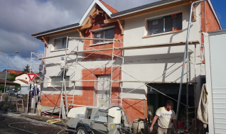

Il existe plusieurs types de pose d'enduits, aussi appelé crépis : du projeté, de l'écrasé, du gratté et du taloché. On dispose d'un très grand choix de couleurs. Avant, ils s'appliquaient majoritairement en 2 couches, mais on a vu apparaître ces dernières années de plus en plus d'enduits mono couches qui permet de réduire le temps de pose sans toutefois connaître une augmentation des tarifs significative.
On rappelle que l'enduit est essentiel dans la finition de votre construction, il permet l’étanchéité de la maçonnerie et permet une isolation phonique et thermique. Il doit être appliqué au minimum un mois après la fin des travaux de maçonnerie.
Les différents types d'enduits
Les différentes poses sont présentés du rendu le plus foncé au plus clair :
L'enduit projeté :
C'est l'enduit qui est disponible au meilleur marché, projeté à l'aide d'une tyrolienne ou d'un compresseur, il permet d'obtenir un rendu assez rugueux. Son prix en 2011 avoisinait les 20€/m2
L'enduit écrasé :
Cela démarre exactement comme pour l'enduit projeté, mais il y a une étape en plus, où les artisans écrasent à la taloche l'enduit afin de rendre l'enduit plus solide. En 2011, il fallait compter 22€/m2 environ pour se l'offrir.
L'enduit gratté :
Après avoir été projeté, le surplus d'enduit est gratté avec une règle de maçon. Le rendu obtenu est vraiment très esthétique, mais aussi plus fragile. Il faut compter 25€/m2 environ en 2011.
L'enduit taloché :
C'est le procédé qui permet d'avoir le rendu le plus lisse. Par contre il peut y avoir des différences de nuances lors du talochage. En 2011, il vous fallait là aussi débourser environ 25€/m2 en 2011.
