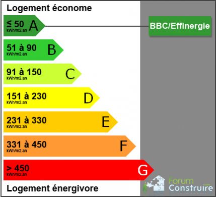

En quoi consiste le label BBC ?
Pour obtenir le label BBC (Batiment basse consommation), votre consommation conventionnelle d'énergie pour le chauffage, le refroidissement, la production d'eau chaude, l'éclairage, et les auxiliaires (ventilation et pompe), déduction faite de la production d'électricité locale de la maison, doit être inférieure à 50 kWh/m2.an (à moduler selon les zones climatiques).
La RT 2012, qui remplacera la RT 2005, devrait être l'équivalent du label BBC. Le label BBC donne droit à une bonification du coefficient d'occupation des sols dans la limite de 20%.
