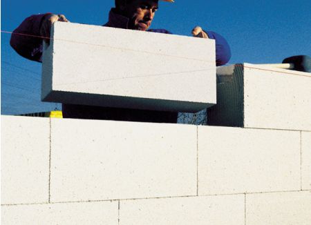

Beton cellulaire
Photo Ytong
Le béton cellulaire, c'est quoi ?
Peu écologique en dépit de ses ingrédients naturels, qui sont l’eau, la chaux, le sable et la poudre d’aluminium, le béton cellulaire est également nommé thermopierre, hebel ou siporex. Il est composé de 20% de matière et 80% d'air. Cela en fait un matériaux léger et donc, facile à poser.
Quels sont les avantages et inconvénient du béton cellulaire ?
  • Il présente une bonne isolation et inertie thermique et un confort acoustique.
  • Le bloc de béton cellulaire est rapide à poser, avec ou sans isolant complémentaire
  • Il est solide, imputrescible et ininflammables
  • Il résiste aux moisissures, à l’humidité et à la condensation
  • Sa découpe est facile (nombreux sculpteurs travaillent le béton cellulaire), il permet toutes les fantaisies !
Quels sont ses défauts ?
  • le béton cellulaire divise sur sa resistance à l'eau et sa friabilité. Il compte néanmoins de nombreux adeptes.
  • En matière d'écologie, les matériaux n'étant pas renouvelables, et dégageant des poussières nocives à la découpe, le béton cellulaire n'est pas le premier de la classe.
Le béton cellulaire est-il un bon isolant ?
Coefficient R du béton cellulaire : de 2,95 environ pour 25cm d'épaisseur et jusqu'à 5,67 pour 50cm d'épaisseur.
Comment monte-t-on un mur en béton cellulaire ?
A la colle, joint fin.
Combien ça coute ?
Pour un bloc 20x25x62,5 (20cm d'épaisseur de mur), comptez 7€ le bloc, soit 45€/m2
