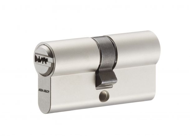

Le cylindre classique
Cylindre de porte
Source : vachette
Il possède deux entrées de clé. Vous pouvez donc ouvrir votre porte de l'intérieur et de l'extérieur. C'est vraiment le cylindre de base.
Par contre, il présente à inconvénient : si une clé est restée insérée d'un côté de la serrure, vous ne pourrez pas ouvrir la porte en insérant une clé dans le cylindre de l'autre côté. Il n'est pas prévu pour. Mais pas de panique, la solution existe, elle s'appelle "cylindre débrayable". On en parle plus bas.

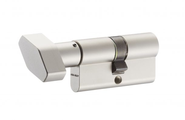

Le cylindre à bouton
Cylindre bouton
Source : vachette
Le cylindre à bouton possède une ouverture à clé côté extérieur et un bouton rotatif côté intérieur. L'ouverture/fermeture  à l'intérieur de votre maison se fait donc non plus à l'aide d'une clé mais d'un bouton.
Il est ultra pratique pour toutes les portes que vous fermez souvent à clef de l'intérieur. Porte d'entrée, porte entre la maison et le garage, etc... Il vous évite d'avoir à trouver votre clef pour fermer votre maison le soir.
Par contre, il suffit de casser la vitre (si vitre il y a) de votre porte pour le manipuler et entrer chez vous. C'est son défaut.

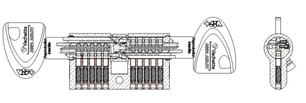

Le cylindre débrayable
Le cylindre débrayable est un cylindre à double entrée, comme le cylindre classique vu plus haut.
Contrairement au cylindre classique, sa particularité est de permettre d'ouvrir sa porte d'entrée même si une clé a été oubliée dans la serrure de l'autre côté (à l'intérieur). Les deux parties du cylindre (intérieure et extérieure) sont indépendantes, donc, débrayables, d'où son joli petit nom.
Cylindre debrayable
Source : vachette
Selon les fournisseurs, le cylindre débrayable peut aussi être appelé cylindre à clé de secours, cylindre anti-panique, cylindre Synkro... mais la fonctionnalité reste la même.
Ce cylindre hyper pratique lorsque l'on a des enfants ou que l'on est une famille nombreuse, a son utilité dans les logements pour personnes âgées, à mobilité réduite ou encore atteintes de surdité. Il est donc indispensable dans les maisons de retraite mais aussi, pour des raisons de secours, dans les hôpitaux, les hôtels…
Imaginez : un incendie se déclare dans votre maison / appartement. Grosse fumée, vous ne voyez plus rien, mais vous devez évacuer. Mais la porte est fermée à clef. Impossible pour vous de retourner dans votre chambre pour chercher vos clefs dans vos poches, ou de chercher à taton le trousseau dans la boite à clefs sur le mur.
Pour éviter ce problème, pensez à laisser vos clefs sur la serrure le soir (d'où l'importance d'une serrure débrayable ou un cylindre bouton).

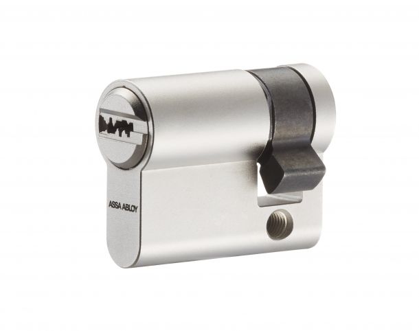

Le  demi-cylindre
Demi cylindre
Source : vachette
Le demi-cylindre ne possède qu'une seule entrée de clé côté extérieur. Il est généralement utilisé sur des portes de garage ou autres qui ne nécessitent pas de verrouillage par l'intérieur.
