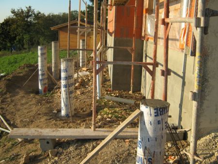

Dans cet exemple, une première structure béton est créée, sur laquelle reposent des bastaings, qui eux même reçoivent les lambourdes finales, sur lesquelles seront fixées les planches. L'avantage : plus de bois, moins de béton.
Etape 1 : création de la structure béton principale.
Ici, via des poteaux pour une terrasse surélevée :
Ou encore, via des semelles beton au raz du sol.

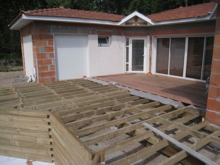

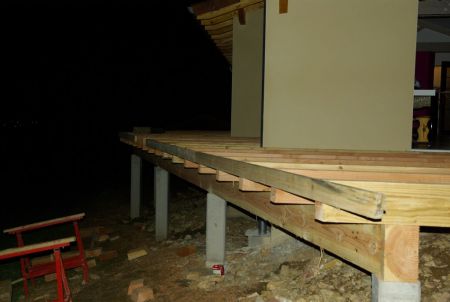

Etape 2 : pose des bastaings sur la structure béton :
Etape 3 : pose des lambourdes sur les bastaings :

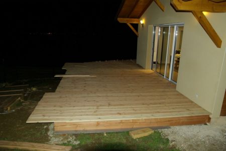

Etape 4 : pose du géotextile et des lames :
Une nouvelle fois, le nombre de points d'appuis au sol est réduit au maximum, pour facilité la mise à niveau de l'ensemble.
Cliquez ici pour voir les photos de la terrasse sur poteau, par Nico01
