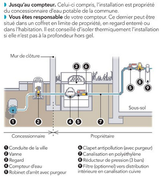

Effectuer les démarches pour le raccordement au réseau d'eau
Pour cela, vous devez vous rendre de nouveau  au sein de la mairie concernée pour effectuer une demande de raccordement.  Cette dernière vous fera parvenir les coordonnées de la société de distribution d'eau qui procédera à votre raccordement.
Vous aurez notamment à déterminer l'emplacement de votre compteur d'eau avec leur technicien.
La mairie prendra en charge  les travaux effectués sur la voie publique mais pas ceux concernant la réalisation du réseau sur votre terrain ou la protection de votre compteur. Ceux ci resteront à votre charge.
(©Leroy Merlin)
La gaine pour le passage de l'eau est de couleur bleue.
Attention : La mairie doit avoir donné l'autorisation d'ouvrir les tranchées avant que vous  puissiez commencer les travaux.
Il vous est conseillé de faire une analyse de l'eau qui vous sera fournie afin de prévoir si besoin des éléments supplémentaires à votre installation comme des filtres anti-impuretés ou un adoucisseur….

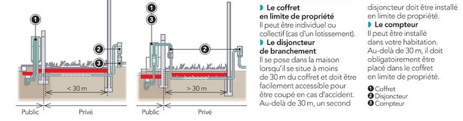

Effectuer les démarches pour le raccordement au réseau électrique
Vous devez effectuer une demande de raccordement auprès d'ENEDIS (ex ERDF).  Ils vous sera demandé  plusieurs documents afin de compléter votre demande comme par exemple votre permis de construire, la prise en charge des travaux, le plan de masse, le plan cadastral…
Des détails techniques vous seront aussi demandés comme la puissance de votre raccordement, la localisation de votre chantier…
Par la suite, une étude de votre terrain sera effectuée par ENEDIS qui vous proposera par la suite un devis de raccordement.
Les travaux pourront commencer une fois le devis signé et ce pendant une durée allant de quatre à six semaines.
Les travaux terminés, ENEDIS fera venir un expert sur votre terrain afin de vérifier leur conformité. Ce dernier devra vous délivrer le consuel à faire parvenir à votre futur fournisseur d'électricité.
Cette petite video vous explique assez simplement comment ça fonctionne :
Si le câble électrique reliant votre maison au compteur sur la chaussée dépasse les 30 mètres (dans le cas d'une deuxième ou troisième ligne par exemple) ENEDIS ne pourra se charger de passer le câble, vous devrez donc vous tourner vers une société spécialisée en VRD ou bien directement vers votre constructeur.
(©Leroy Merlin)
La gaine pour le raccordement électrique  peut être de couleur Rouge ou Noire. Les gaines rouges laissent les flammes (s'il y a) se propager. Elles doivent être utilisées sous terre ou sous dallage. Les gaines noires avec liseré gris (ICTA) sont non propagatrices de flammes. Elles peuvent donc être utilisées par exemple sous un faux plafond ou  être visibles (chemin de câble).

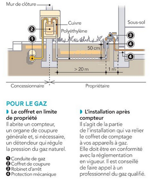

Effectuer les démarches pour le raccordement au réseau de gaz
Si vous souhaitez être équipé en gaz, vous devez effectuer une demande de raccordement auprès de GRDF pour être raccordé au réseau gaz de ville.
GRDF vous proposera alors un devis de raccordement.
Les travaux pourront commencer une fois le devis signé. Ces travaux peuvent prendre plusieurs semaines.
Le fournisseur choisi effectuera les travaux  pour relier votre compteur à la canalisation de votre rue et ceux pour relier votre compteur à votre habitat.
Avant la mise en service de votre installation de gaz, celle ci-devra être contrôlée. Un organisme spécialisé se chargera de valider votre installation.
Une fois votre installation validée, la mise en service peut être effectuée.  C'est votre fournisseur qui en fait la demande dès que vous possédez le certificat de conformité de votre installation remise par votre installateur.
(©Leroy Merlin)
La gaine pour le raccordement au gaz est de couleur Jaune.
