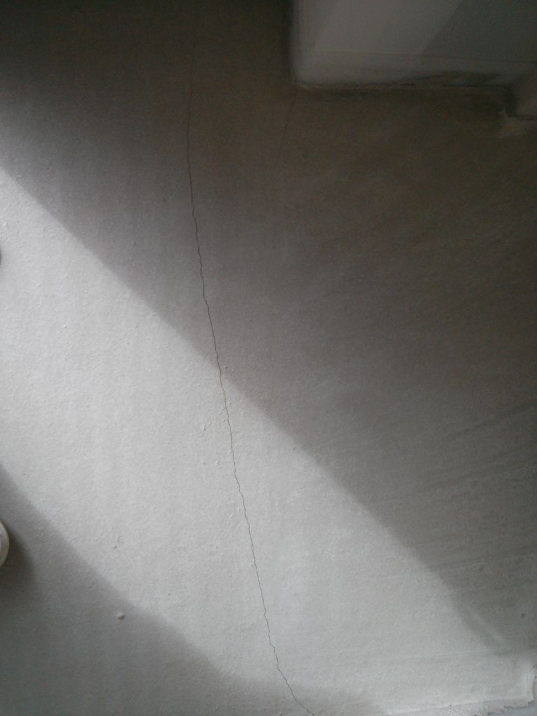

Mardi dernier ont été coulées les chapes intérieures.
Je suis passé le vendredi d'avant et j'ai vu des ouvriers en train de pulvériser une sorte de mousse polyuréthane au Rdc sur toute la dalle. Je ne connaissais pas le truc et il m'a expliqué que cela jouait le role d'isolant entre la dalle et la chape intérieure.
J'ai été plutôt impressionné par la rapidité de prise du produit car ca fait pres de 7cm une fois expansé et on peut marcher dessus 15min après sa projection au sol.
J'en ai profité pour discuter avec un des gars très sympa qui m'a informé qu'il ne faisait pas partie de la société Chaphany mais d'une autre boite dont je ne me souviens plus du nom.
On a parlé des joints de fractionnement et il m'a dit que, les concernant, ils en posaient toujours à chaque réduction de chape.
Étant en congés toute la semaine dernière, je n'ai pas pu passer le mardi pour les voir couler les chapes et n'ai donc, par conséquent, pas vu si ces fameux joints avaient été posés ou pas.
Par contre, tout comme vous, j'ai le même type de fissures sur une bonne partie de mes passages de porte.
Les photos sont pas super top car pris rapidement mais on voit bien ces fissures.
fissures pas de porte intérieure
« fissures pas de porte intérieure »
Du coup, difficile de savoir :
- si ces joints ont bien été mis comme me l'avais assuré ML et l'ouvrier de la société en charge de la réalisation des chapes
- si ces fissures peuvent, du coup, être considérées comme "normales".
Elles n'apparaissent pas partout et sont, pour le moment, minimes car je ne passe même pas une feuille dedans.
Par contre, j'ai un rendez-vous mercredi avec monsieur BOU.... pour faire un point du reste à faire... Je vais évoquer le sujet mais je doute que quoi que ce soit en ressorte d'autant que maintenant que la chape est coulée, plus aucun moyen de savoir si ces joints ont bien été mis en place.
Bref, je ne sais pas trop quoi en penser au final...

Bloggeur Env. 10 message Yvelines
J'ai eu le même problème avec ma chape : cf. https://www.forumconstruire.com/recits/recit-17102.php et les photos qui vont avec.
Je ne sais pas non plus si les joints de fractionnement ont été posées ou non. ML m'assure que oui. Au début, je n'avais qu'une seule fissure. Mais suite à la mise en chauffe (il est impératif de la faire avant la pose du revêtement de sol : cf. DTU), d'autres fissures sont apparues progressivement. J'en ai maintenant à tous les passages de portes, à tous les angles saillants plus quelques autres.
Je dois voir le chapiste cette semaine à ce sujet.

Pirate78 a écrit:J'ai eu le même problème avec ma chape : cf. https://www.forumconstruire.com/recits/recit-17102.php et les photos qui vont avec.
Salut PIrate78,
Si tu as un retour de la part de ML sur ce sujet, je serais intéressé pour le connaitre.
Pour ma part, il y avait 6 gars qui bossaient chez moi (pose du cumulus, de la centrale d'aspiration, des ws, etc...) et du coup, j'ai pu monter à l'étage pour jeter un coup d'oeil.
Sur les encadrements de l'étage, je n'ai pas relevé de fissures. Il y a une sorte de délimitation entre chaque pièce et du coup, j'en viens à penser que des joints ont bien été posés.
mais alors pourquoi de fissures sur certains encadrements au rdc...
Je vois monsieur BOUE... demain et je vais en discuter avec lui.

Pour les 95%, j'ai refusé de les payer pour deux raisons :
- le stade n'est pas achevé
- Une pompe de relevage était provisionnée dans le prix total car il y avait un risque qu'on en ait besoin. En définitive, ce n'est pas le cas. Du coup, je veux que son montant (4.000€) soit retiré des 95%.
Lors de la livraison, j'envisage en définitive de refuser de regler les 5% (réserves ou pas) car ayant ces 8 jours supplémentaires.
Concernant les fissures de la chape, j'avoue que j'ai oublié d'en parler lors de la visite avec monsieur BOUE...
Chose bizarre... A l'étage, aucune de ces fissure. J'ai leu problème sur seulement deux passages de portes... Concernant les chapes, on a tout de meme l'impression qu'au niveau des encadrements de porte, cela n'a pas été coulé en même temps... Plus exactement que cela forme deux parties distinctes.
N'ayant que ces deux fissures, je pense que je vais laisser couler d'autant qu'elles sont moins importantes que chez toi et ne semble pas évoluer... Pour le moment du moins.

Photographe Env. 500 message Yvelines
ML a prévu de passez chez moi avec le prestataire qui a coulé la chape.
ML a correctement réagi suite à mon courrier en RAR. Réponse après 3 semaines après réception du courrier.
Au début, je n'avais aucune fissure donc j'ai notifié cela après les 8 jours supplémentaires.Sad
Donc ce n'est que dans le cadre du parfait achèvement que les réparations pourront être effectuées. Cela fait 7 mois que ma chape a été coulée.
En fait il est préférable que les fissures soient nettes et linéaires de bout en bout au niveau du seuil de porte. Les experts indiquent que certaines chapes peuvent se morceler avec le temps donc il est nécessaire de les stabiliser. Je ne sais pas si le collage du revêtement de sol (carrelage) peut justement rigidifier la chape.

vernilotain a écrit:ML a prévu de passez chez moi avec le prestataire qui a coulé la chape.
Concernant tes chapes, tu ne faisais pas réalisé de revetement de sol par ML ? Car pour ma part, une fois le carrelage posé, je serais bien incapable de voir si quoi que ce soit a bougé au niveau de la chape...

Truc qui me plait moins en revanche, c'est une fissure sur la chape entre la partie cuisine et le cellier :
fissure chape intérieure
« fissure chape intérieure »
Le carreleur a mis de la colle à carrelage dedans mais j'ai quand même quelques doutes sur le résultat. Lui même ne savait pas trop si ca allait bouger avec le temps ou pas...
Du coup, j'ai refais un tour dans toute la maison pour regarder les autres fissures. Elles n'ont pas bougé en taille ni en nombre puisque aucune nouvelle n'est apparue.
Mais bon... J'ai pas voir des fissures comme ca. J'ai toujours peur quant au devenir de celles ci avec le temps...
