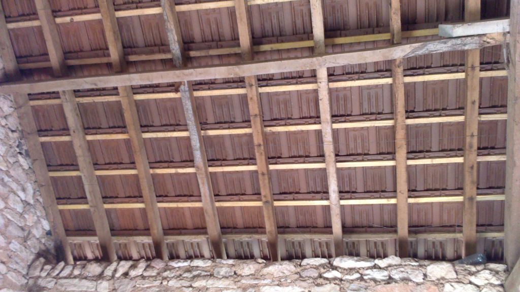

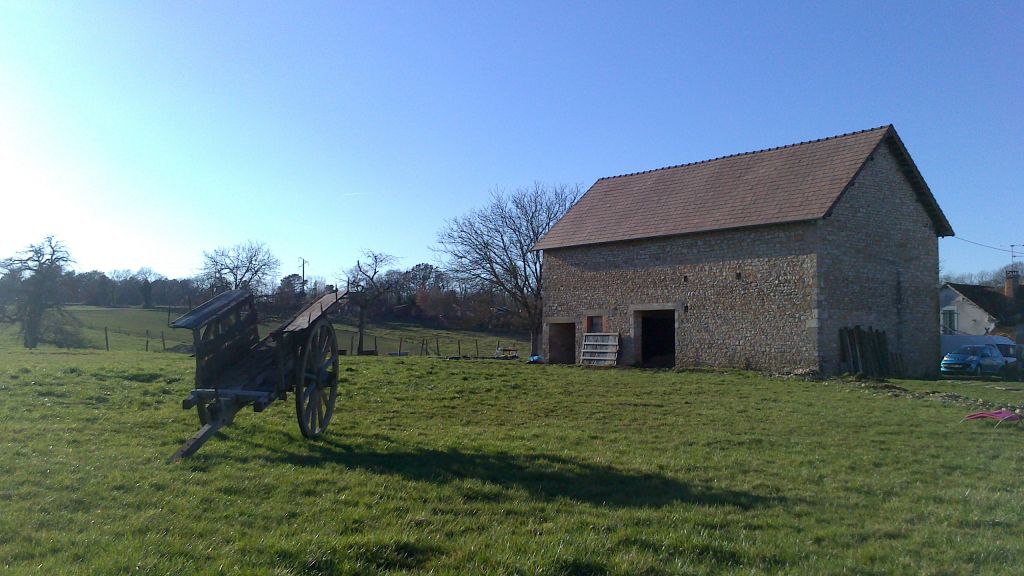

Oui la charpente nikel sauf les chevrons extérieurs. La petite grange c'est une autre histoire...
Niveau tuile on a choisi la gauloise. On a encore le choix sur la couleur : vieilli ou graphite (graphite étant anthracite, seulement sur le permis de construire j'ai mis réemploi de la tuile d'origine, donc j'ai peur que ça ne passe pas) les menuiseries devraient aussi être de cette couleur.
exemple sur un chantier
exemple de tuile gauloise
http://www.terrealcouverture.com/produit-couverture/la-gauloise/

La vieilli est sympa, je préfère moi.
Pour la couleur, ton toit actuel est grisonnant, voit avec ta mairie si la graphite ne les dérangerait pas.
Les chevrons de rives sont ceux qui ramassent le plus, normal.
Faut espérer que la méteo soit pas mauvaise. Laugh

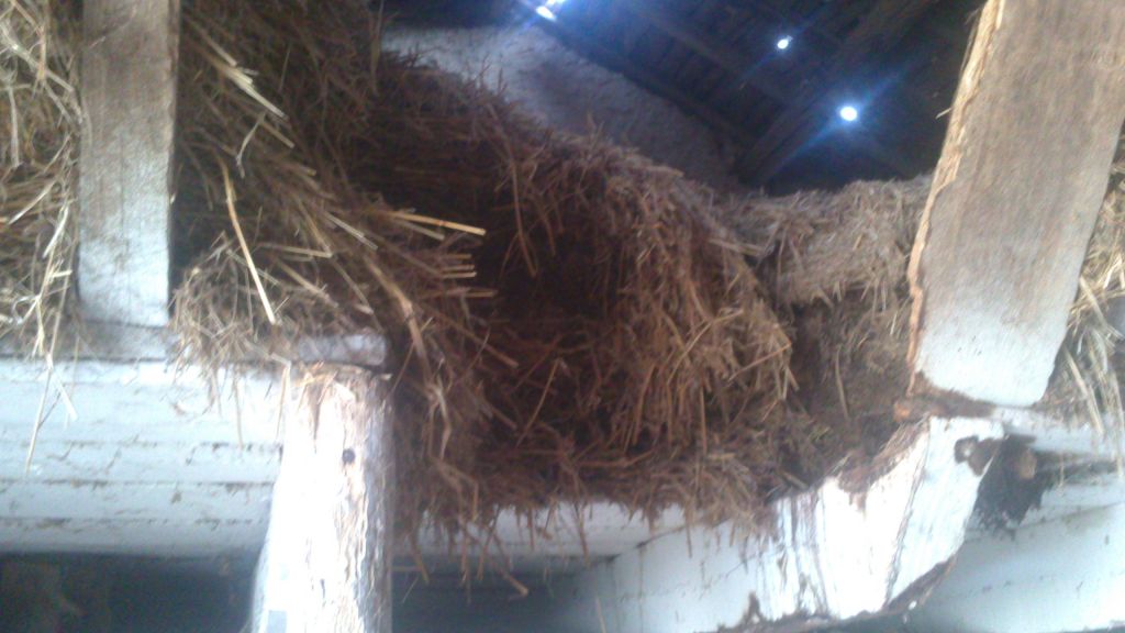

« Nettoyage et démolition étage de la petite grange »
Gros oeuvre > Autres Par kranked le 03/01/2013 à 16h00
Quelques photos de l'étage de la petite grange où je suis actuellement en train d'en débarrasser la paille. Le plancher étant pourrit par endroit, c'est une vraie partie de plaisir
Le tout au feu, qui dure depuis bientôt une semaine non stop.
Par endroit, au moins 1 mètre de paille/foin bien tassé.
1 mètre de paille par endroit
Etage de la petite grange. On tombe la paille puis le plancher.
J'y retourne !

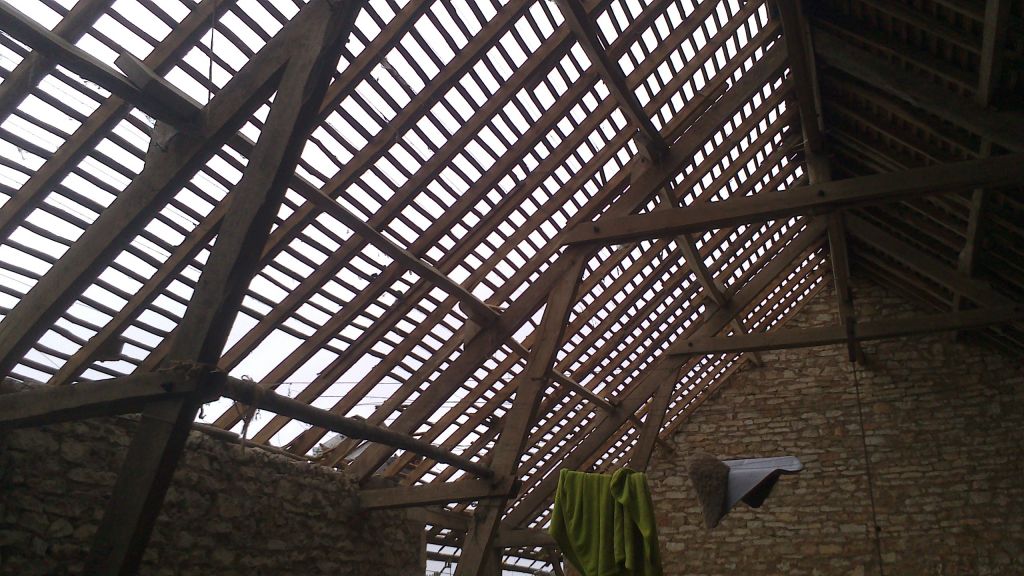

Bonjour, bonsoir,
Les hostilités commencent !
Nous avons commencé à tomber le 1er versant de la toiture. Logiquement 5500 tuiles sont maintenant stocké au 1er étage. Elles sont normalement vendues dans la foulée
Prochain versant mercredi après midi, en attendant on tombe les lattes puis relattage et pose de gouttières.

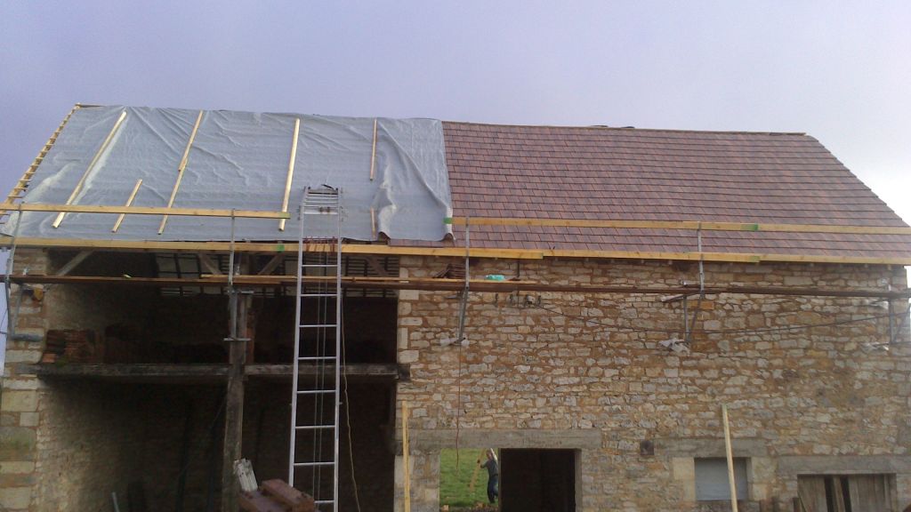

Ola !
On continue. Il aura fallu au total 6 heures pour tout découvrir.
Quelques photos du chantier :
60 m² de posé
60m² de posé
Découverture et bâchage de l'autre versant
L'autre versant déposé puis bâché
11 000 tuiles rangés à l'étage
11 000 tuiles à l'étage
see you !

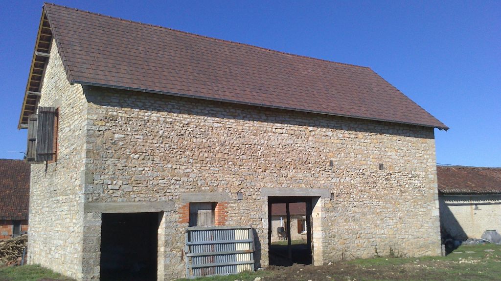

« Toiture, the end ! »
Gros oeuvre > Charpente - couverture Par kranked le 18/02/2013 à 10h07
Hello !
Toiture terminée !
Rives
Toiture terminée
Lattage neuf

Elle est très belle avec sa nouvelle couverture, couleur des tuiles impeccable, bravo!
kranked Picto info Auteur du sujet
Super bloggeur Env. 80 message Blis Et Born (24)
petrouchka a écrit:Elle est très belle avec sa nouvelle couverture, couleur des tuiles impeccable, bravo!
Merci, nous ne voulions pas dénoter des toitures aux alentours, je crois qu'on est pas mal.

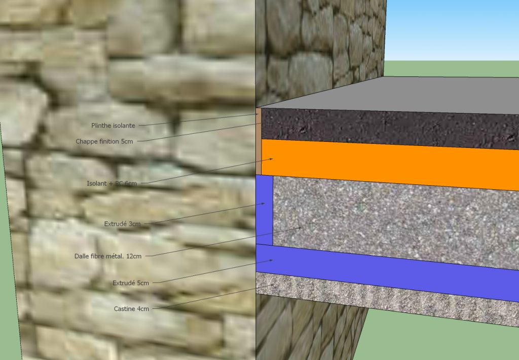

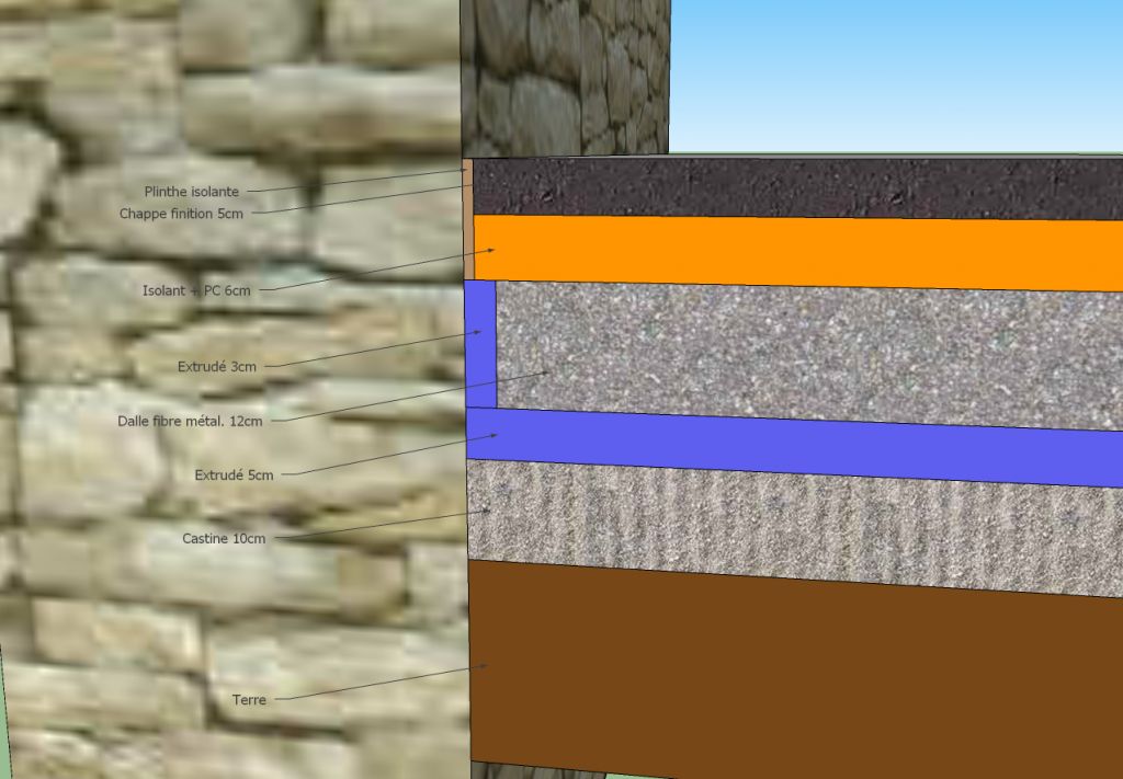

Voici un schéma de ma futur dalle. Qu'en pensez-vous ?
J'ai fais un calcul, une dalle fibre métallique est 150€ plus cher que de faire soi-même le treillis (et quelques courbatures en moins...)
Des critiques ?
EDIT : Je viens de m'apercevoir que j'ai oublié le polyane. Avant ou après l"extrudé ?
Messages : Env. 80
De : Blis Et Born (24)
Membre utile Env. 2000 message Saint Martin Du Mont (1)
- Isolant avant et après le dallage ça sert à rien : soit tu as chauffage au sol, tu mets le maxi entre la dalle et la chappe, soit tu n'en as pas, et tu mets le maxi sous le dallage pour profiter de l’inertie de la dalle.
- Le polyane juste sous le dallage donc au dessus de l'isolant s'il y a.
Une dalle doit avoir une TS ST25C pour être conforme au DTU. Perso, j'ai mis un TS, j'ai pas confiance aux béton fibré seul. :p
Je mettrais 10cm de cailloux et un drain dedans pour capté l'humidité, si ton sol terre battu est humide.
Tu as l'école aussi de ceux qui ne mette que des béton à la chaux dans les vielles batisses...
De : Saint Martin Du Mont (1)
Effectivement il y'a plusieurs écoles... et pas que pour le béton à la chaux.
Pour l'isolant avant et après la dalle, je m'inspire de la rt2012.
J'ai plusieurs versions après sondage de mes connaissances :
Polyane sous l'isolant
Polyane sur l'isolant
Chappe fibré à éviter
Chappe fibré de la balle
Bref y'a de quoi se poser beaucoup de questions. Pour le treillis je me suis renseigné, c'est utilisé pour l'industrie (local commercial, plancher industriel lourd, piste atterrissage, constructions anti déflagrantes, antistatiques...), Je n'avais pas pensé à la chaux, surement une histoire de gestion d'hygrométrie.

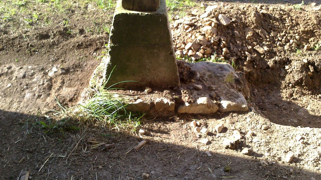

J'ai gratté du côté nord-ouest car je dois faire des fondations pour reboucher l'ouverture existante. Je monterais un mur en parpaing sur toute la hauteur (6 mètres environs) et la longueur (5 mètres environs).
Je voulais faire des fondation de 50cm de profondeur, mais je n'ai pu descendre qu'à 20-25cm maximum et que sur la moitié. Je suis tombé sur les fondations de la grange (pierre-chaux). Cela ne me dérange pas, mais je me demande si ça supportera la futur charge ?
Je mets une photo, le pilier ce trouve au milieu de l'ouverture (j'ai pu creuser d'un côté, de l'autre pas du tout)
Je reviens sur les fondations de la dalle. J'ai un doute, st25 ou pas en plus du béton fibré..? Voilà le dernier schéma.

La fondation tient le poteau bois ? http://www.forumconstruire.com/photos/viewer-pid_403642,pj_11953.php
Moi, tu le sais, je mettrais ST25 et pas de fibre. :p
Polyane a mettre juste sous le béton.

Oui, elle tient le poteau bois, mais à son niveau elle est plus large est renforcée. Je me demande si je ne vais passer derrière avec les parpaings, si je m'aligne avec le poteau, je ne pourrai pas rejoindre mes murs. A étudier...
Je suis en train de m'informer sur ce béton fibré. Pas conseillé pour les garage car les fibres on tendance à ressortir avec l'érosion ; si trop d'avis négatifs, on reviendra à la bonne franquette
