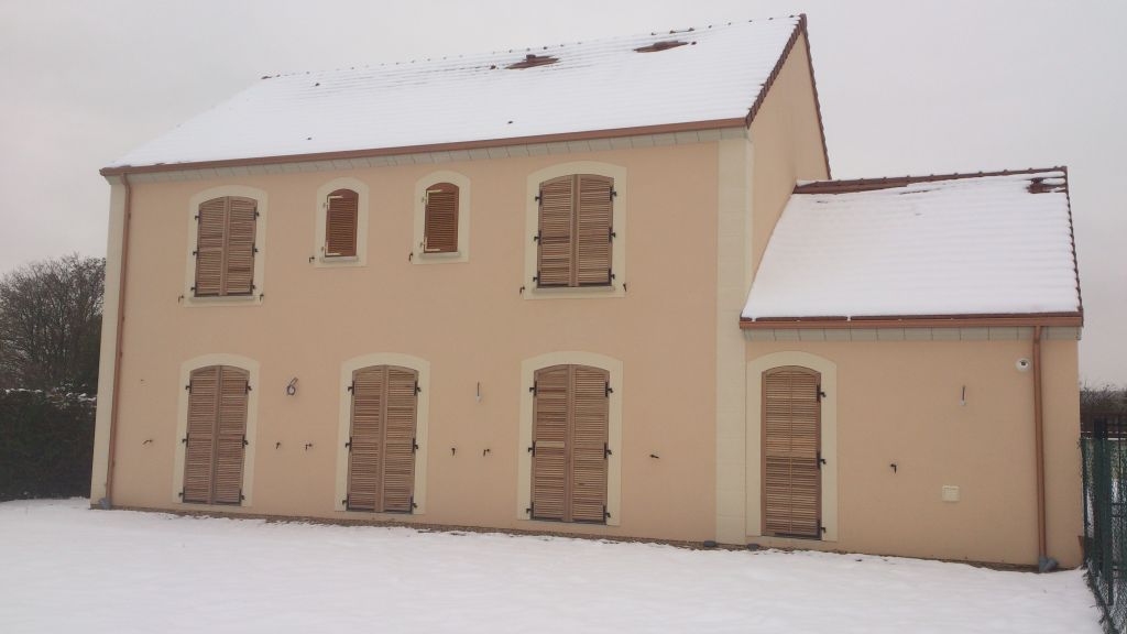

vernilotain a écrit:Voici la liste des travaux inachevés sur ma construction, la date CCMI de fin de travaux du 21/12/2012 (14 mois) est
dépassée.

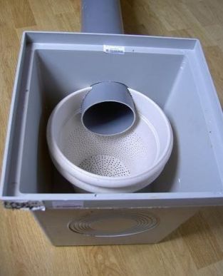

Eau pluviale:
Absence de regard d'eau pluviale pour chaque gouttière C'est la pratique chez ML noté dans la notice descriptive il me semble. De plus les regards n'ont pas que du bon. j'ai eu des problèmes sur une maison ancienne, liés à la porosité des regards au fil du temps avec humidité sur pignon etc... Avis d'un ami plombier, faire partir en direct les EP comme le fait ML

1 - Les volets battants installés ne sont pas conformes à la MAP (bois exotique rouge requis) / ML a garanti que les volets seront remplacés par du bois rouge. Proposition par ML pour passage en Alu (Devis non reçu)
2 - Volet roulant de la demi-lune non fonctionnel

1 - Reprise de l'enduit car le spectre de la maçonnerie apparaît sur tous les façades par temps humide
2 - Enduit abîmé au niveau du fronton central sur la modénature type faux joints

Comment fais tu pour récurer l'intérieur des gouttières ? Le regard me permettait de pouvoir dégorger les gouttières de tous détritus amoncelé au fil du temps. Mes gouttières sont directement reliés à 2 puisards. D'autre part, il existe des regards en PVC pour éviter la porosité depuis un certain temps sur le commerce. Mon ancien pavillon en disposait sauf que je ne l'ai pas fait construire. C'était très pratique pour le dégorgement des gouttières. A voir le prix, c'est dérisoire. http://www.castorama.fr/store/Regard-rehausse-pour-eaux-pluv[...]-300-mm-PRDm935535.html
Voici un exemple de configuration avec filtrage:
exemple de regard pour eau pluviale

Oui en effet en plastique ce n'est pas mal non plus pour le prix.... Compte tenu de mon expérience je ne préfère pas avoir d'eau qui stagne à coté de ma maison Tongue Et puis si ça bouche un coup de karcher par le tampon de visite devrait suffir.

Après réflexion, un regard suffira au niveau de la connexion entre la sortie reliant toutes les gouttières et le collecteur qui est connecté au puisard. Je voudrais juste que ML s'inspire de la norme DTU 20.1 pour la pose de regard.

Ou se trouve le tampon de visite ?

Chez moi le tampon de visite et au niveau des évacuations EP. ils ont mis de Y en PCV pour la gouttière + Tampon à la place des regards.

Space37 a écrit:Chez moi le tampon de visite et au niveau des évacuations EP. ils ont mis de Y en PCV pour la gouttière + Tampon à la place des regards.
Pour moi, le tampon est disponible pour les évacuations d'eaux usées. Je n'ai aucun Y en PVC pour les évacuations d'eaux pluviales.

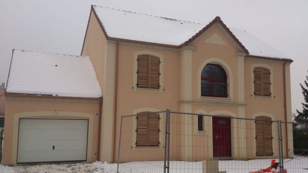

Demain, nous effectuerons la pré-visite demain à 14H00. Nous avons hâte de voir ce que le constructeur a réalisé réellement comme correction. Pour l'instant, ML a été très réactif.
Nous avons du installer des clôtures de chantier et socles de fixation pour limiter le passage des curieux.
Cela m'a incité à acheter rapidement un pack alarme DIAGRAL avec sirène et détecteur extérieur en promo chez LM. je l'installerai dès la remise des clés.

Bonsoir, nous revenons heureux de notre pré-visite.
3 personnes de ML étaient présentes dont le directeur technique, le CDT et le responsable du ravalement.
Le début de rencontre fut assez tendu mais l'atmosphère s'est dénoué suite à l'annonce des bonnes nouvelles.
ML prend en charge tous les points et irrégularités. Biggrin
