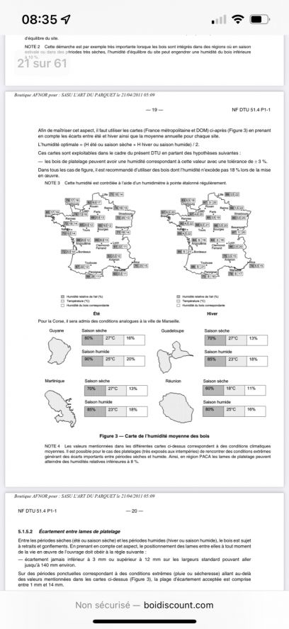

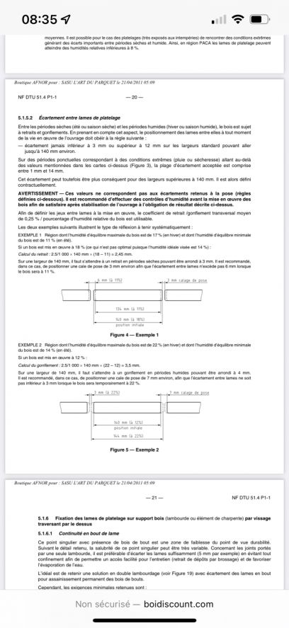

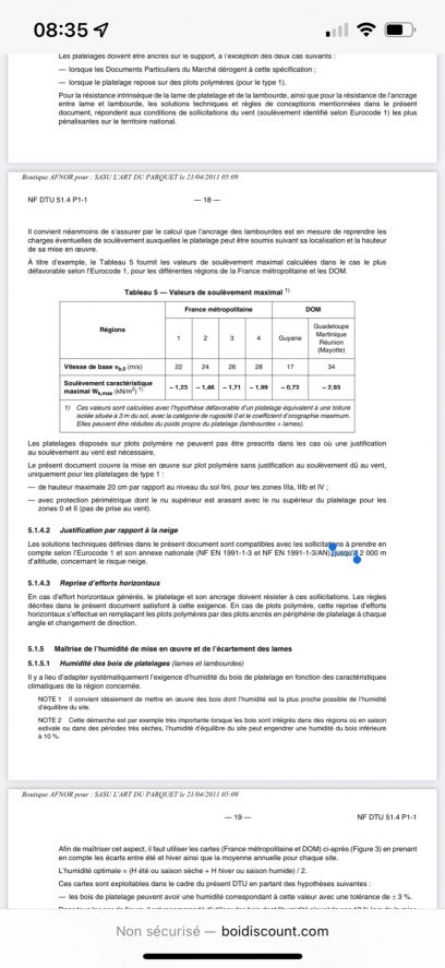

Voici le DTU… Bonne journée.
speeder a écrit:Ton bois semble très sec. Tu pense mettre quel jeu entre les lames?
Un bois a 15% va donc bien se retracer jusqu a 6%? Car j ai des lames que j ai poser et elles sont a cette valeur de 15%.

Moi je l ai pose a 15% et laissé seulement 3mm peut être une erreur

speeder a écrit:Moi je l ai pose a 15% et laissé seulement 3mm peut être une erreur
Tu habites où et c est quoi comme bois que tu as posé?

j'habite en auvergne et c'est du pin classe 4.

Ca devrait le faire…L’humidité oscille entre 13 et 18% en fonction que tu sois en été ou en hiver. En fait, peu de variation.
Le pin travaille beaucoup mais étant donné que tu es dans un coin où il y a peu de variation, je pense que ça devrait le faire….

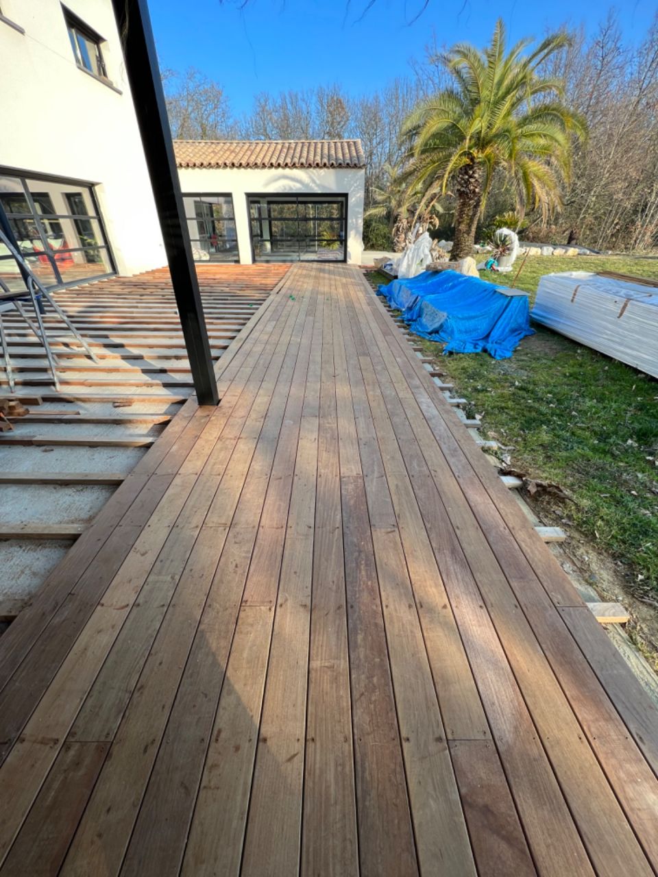

Citation:
ca lambourde en masse par ici
courage plus que quelques m2
De : Foret De Montmorency (95)
Membre utile Env. 400 message Médoc (33)
Courage mais cela en vaut la chandelle! Mais que c'est looooong Dry

Membre utile Env. 3000 message Foret De Montmorency (95)
Citation:
tu te gardes l'accès pour le Quad

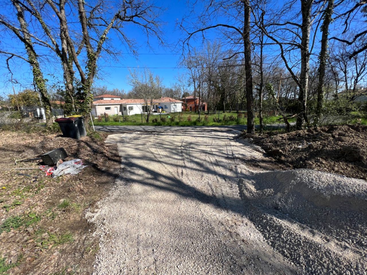

Je viens vous donner un peu de nouvelles…J’ai entrepris pas mal de gros chantiers…
La terrasse en bois, l’allée et le parking, le portail, les clôtures et les massifs. Bref, j’ai tout lancé!!!!
Pas facile de tout mener de front mais bon, il me tarde tellement de finir! Cet été, le 4 juillet, cela fera 13 ans que j’y bosse!!!
Il est vrai qu’avec l’arrivée de mes chéries, je me suis un peu calmé mais je n’ai jamais laché!!!
Voici quelques photos… Ça ressemble pas à grand chose, mais j’ai déjà les images finies dans ma tête…
Cela sera Magnifique, je pense!!!
Bonne continuation à tous…

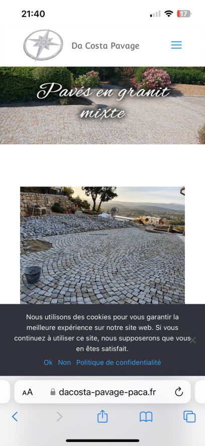

Merci Bannock…
Pour la terrasse, non!!! :-( Je n’avance pas.
En fait, j’ai signé avec une société pour le faire l’allée en pavé de granit. Pour que cette société intervienne, je devais avoir fait quelques travaux avant.
Faire l’entrée, tirer quelques tuyaux et gaines, monter le mur en pierre, monter les murs en blocs à bancher, etc…
Cette société va tellement vite que j’ai dut demander à deux pots de venir m’aider la semaine dernière pendant mes vacances pour être dans les temps.
J’ai donc délaissé ma terrasse!!!
A cela tu y rajoutes le fait que c’est très long, et bien ça n’avance pas!!!!
Je vais m’y coller sérieusement sur le mois de MAI….
A suivre!

Belle avancée Nico ?
Nic31 Picto info Auteur du sujet
Membre utile Env. 900 message Toulouse (31)
yayasimpson a écrit:Belle avancée Nico ?
Salut Yaya!!
Yesss, j’avance bien la!! C’est pas mal!
En sachant que je fais ça, mais également le devant.
C’est long mais je suis content la!!!
A très bientôt.
De : Toulouse (31)
Citation:
top le rendu ... et alors la cuisine d'été on dirait que tu as fait exprès que ca aille si bien
