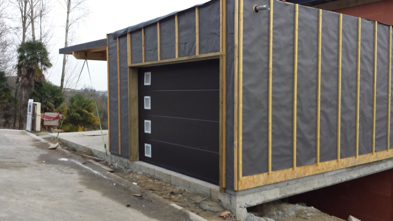

petite inversion... livraison de la porte de garage avec des hublots... carrés! Nous souhaitions des ronds... et sur le bon de commande, il y a uniquement marqué hublot. pas de pb.. on va vous remplacer les panneaux
<br />
<br />

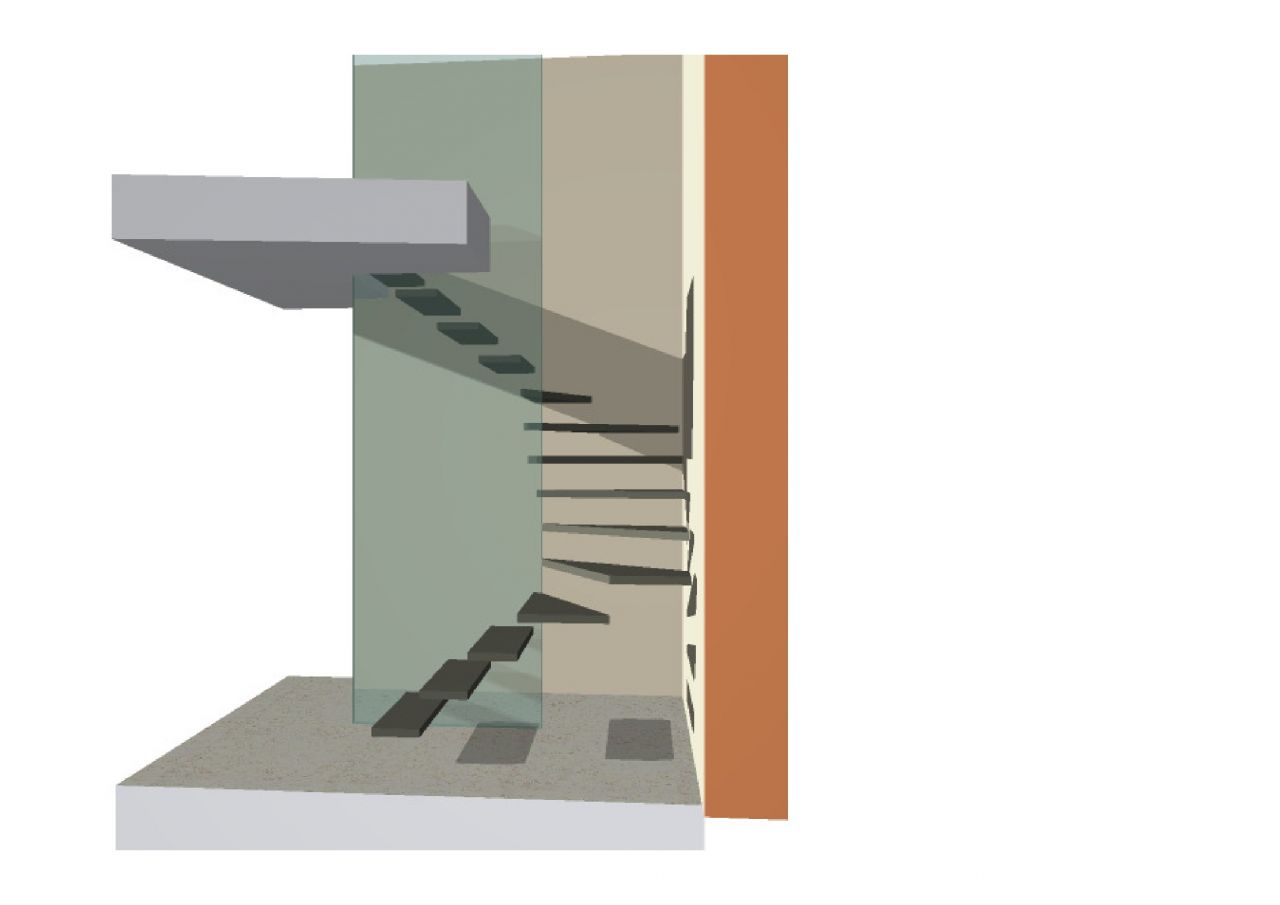

Second oeuvre > Escalier Par toulousains31 le 17/02/2015 à 10h16

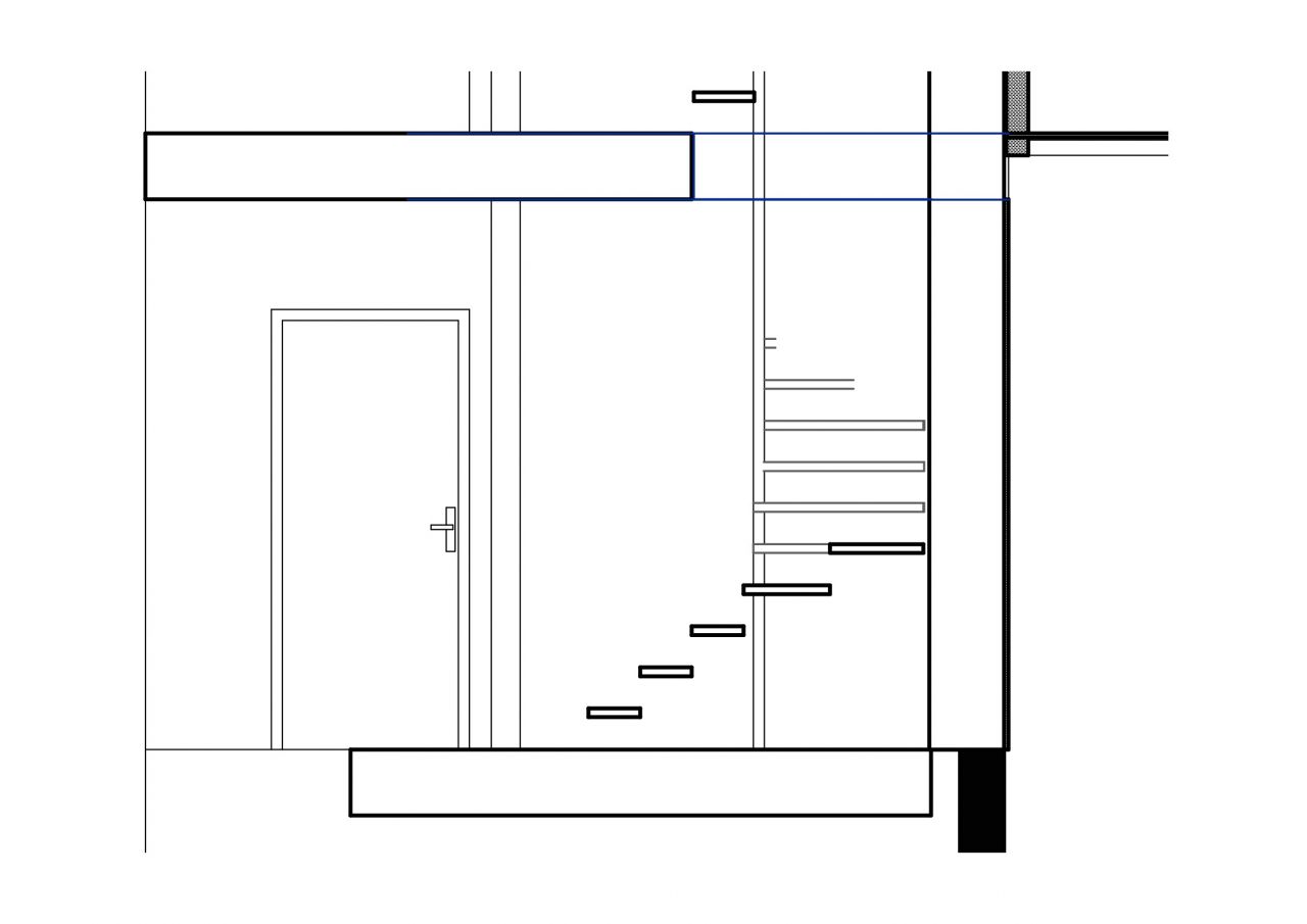

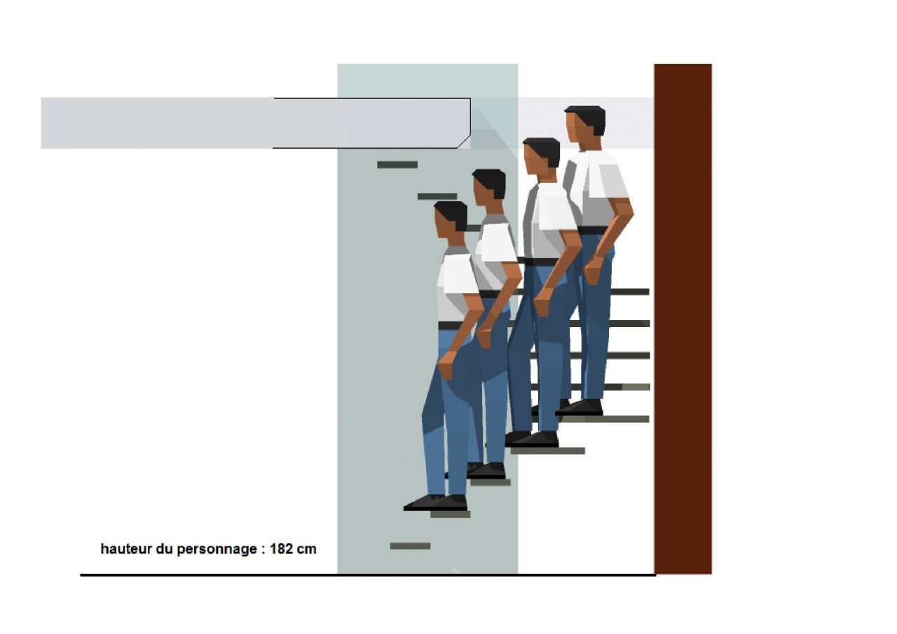

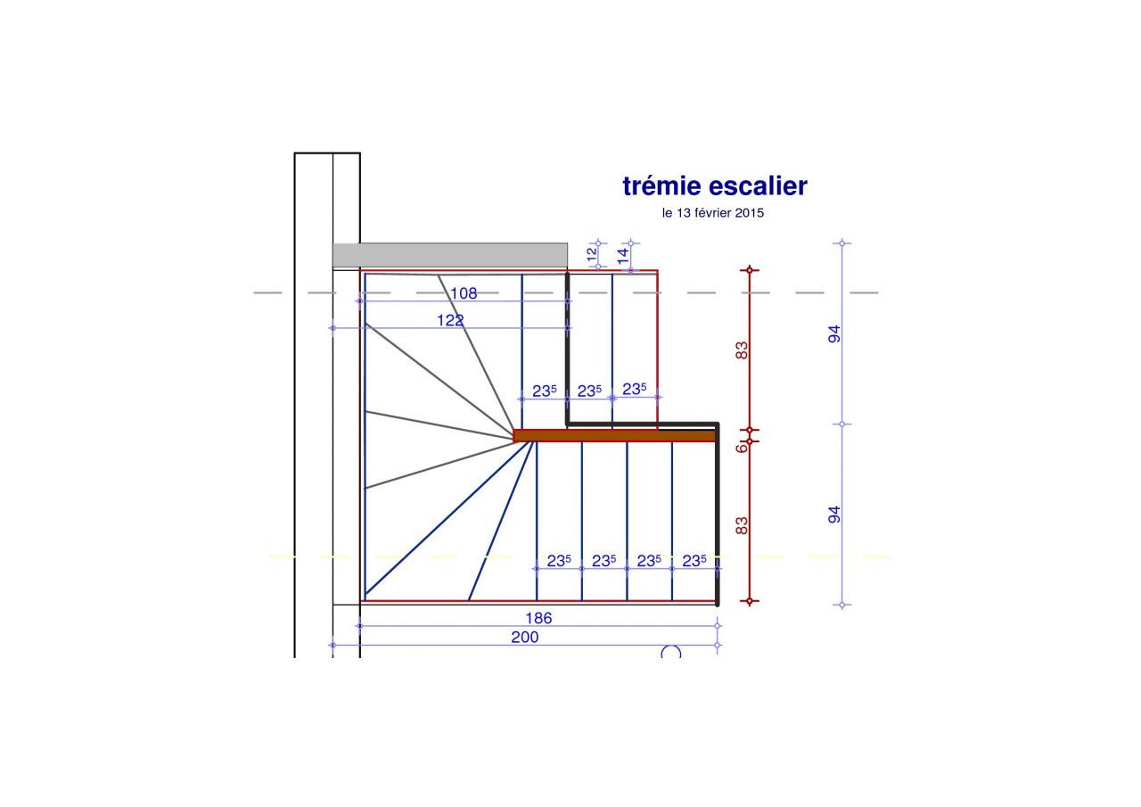

Voilà quelques vues dessinées par notre architecte pour commander l'escalier
Avec 280cm entre chaque niveau, ça ferait des marches de 18.7cm, pour un giron de 23.5cm. Ce qui donne (18.7 X 2)+23.5=60.9 avec la loi de Blondel. Je me demande si on ne devrait pas un peu faire augmenter le giron. Il me semble aussi que le balancement est inversé et trop faible.
Qu'en pensez vous?
A+
Nico
La trémie de l'escalier est en trait fort noir (le bas de l'escalier est donc sur le haut de la vue)

Nous venons d'en discuter avec Mr Espagno. Nous allons effectivement accentuer le balancement et adoucir un peu la pente qui est assez raide.

Il me semble que la trémie s'arrête à la 2ème marche. Sur votre plan c'est à la 3ème marche, je trouve ça limite. Ca risque de compliquer le passage des grands objets ou des grandes personnes ;) Pensez au déménagement aussi pour ne pas vous retrouver en galère dès qu'il y a un meuble à monter.

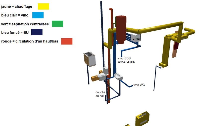

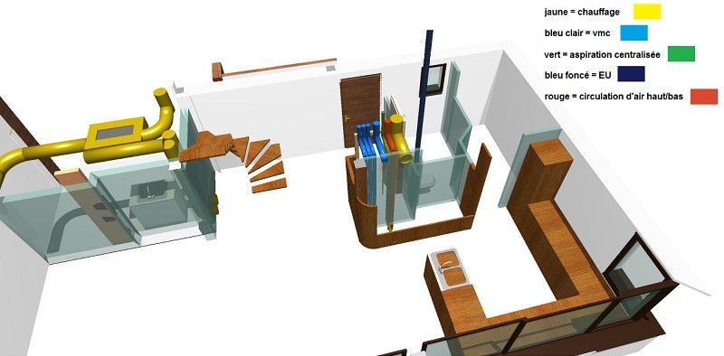

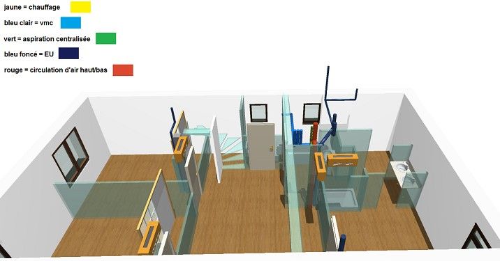

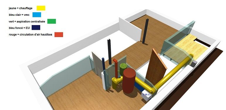

Bonsoir!
Quelques vues des plans réseaux réalisées par notre architecte cette semaine, quelques heures après la dernière réunion de chantier.
J'en profite pour lui faire un clin d’œil et le remercier, il ne compte pas ses heures depuis le début de notre projet afin d'obtenir un résultat à la hauteur de nos exigences... et il sait à quel point nous le sommes! (d'ailleurs... il y a quelques points à modifier sur ces plans de réseaux! ) . C'est l'avantage de passer par un archi, la flexibilité... je ne sais pas comment j'aurais fait avec un constructeur...
plans réseaux
plans réseaux
plans réseaux
plans réseaux

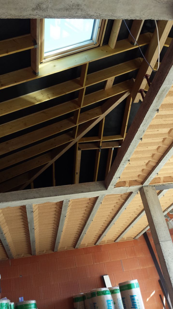

Ce WE, un ami est venu me donner un coup de main pour l'installation du vélux que je m'étais réservé (400€ d'écart environ pour la pose).
Bilan... vélux posé... mais qui ne fonctionne pas, ne s'ouvre pas. Il est bloqué dans son cadre. J'ai dû finaliser l’étanchéité avec du scotch alu... le temps de faire venir un spécialiste.
Avec la carte leroy merlin trois ans, il y a une assurance de finalisation de travaux qui offre 3 heures d'aide d'un professionnel. Je les ai contactés via le numéro leroy... et... il a fallu insister... puis la personne m'a dit que mon magasin allait me contacter pour qu'un poseur vienne me voir... c'était mardi. aujourd'hui, toujours pas de nouvelles.... bref, à suivre...
J'ai pas forcement envie de le démonter et d'en remonter un autre... le bestiaux fait quand même 55kg. Heureusement mon pote est déménageur et a une super machine qui monte tout très haut!!!!! dont un vélux. Mais je n'ai pas envie de le déranger à nouveau.
Voilà. tout ça pour... 400€!
Allez, quelques photos!
travail sur un toit = harnais/corde/mousqueton. le plus gros risque étant de passer par le trou du vélux... surtout pendant les découpes.... . le charpentier nous a installé deux points pour s'attacher au toit.

ET bien vraiment pas de chance, j'espère que tu arrivera avec l'aide du pro à mettre le vélux comme il se doit

Je crois qu'il y a des histoires de cales pour bloquer l'ouverture pendant le transport. ça nous était arrivé lors de la rénovation de notre 1ère maison. c'est sur un des côtés et c'est assez bien caché! vous avez vérifié?!
Dept : Tarn Et Garonne
toulousains31 Picto info Auteur du sujet
Photographe Env. 400 message Haute Garonne
Nous n'avons pas vérifié ce point, effectivement. Il n'y avait rien de mentionné à ce sujet dans le mode d'emploi, et physiquement, nous n'avons rien vu.
Je vais rejeter un oeil du coup!
merci!

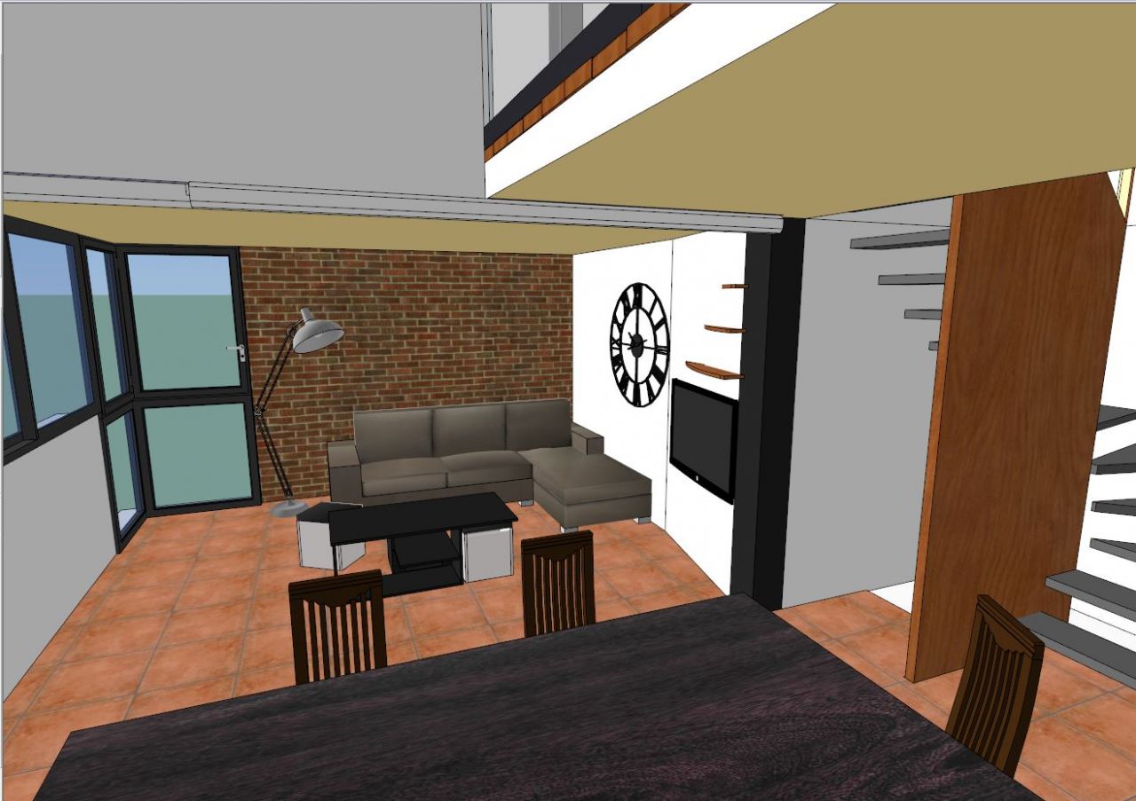

Préparation > Idées architecture et déco Par toulousains31 le 02/03/2015 à 21h55

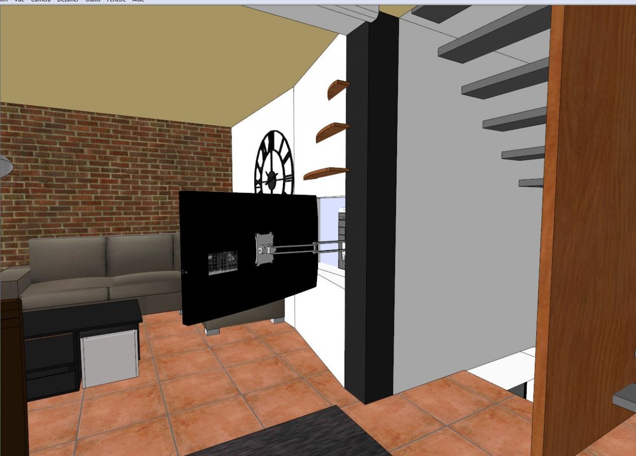

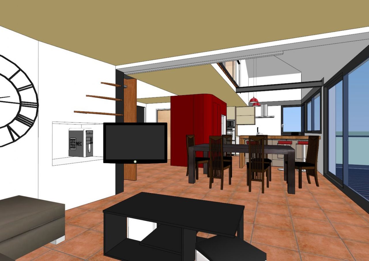

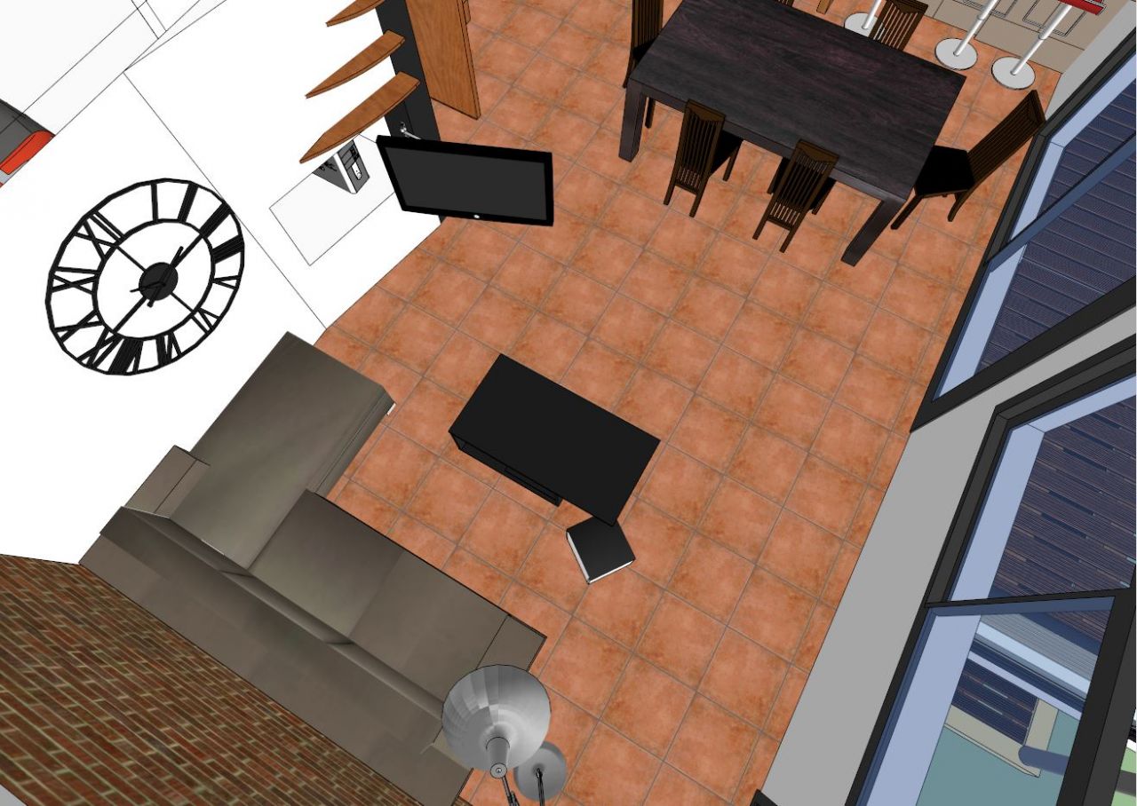

Quelques vues réalisées sur sketchup hier soir afin de tester la dernière idée d'intégration de la télé dans le salon. Une niche sera localisée derrière la télé, afin d'y loger tour PC, boîtiers,... console... le bras sera solidement accroché sur le pilier béton qui maintient la poutre de la mezzanine. La télé pourra alors sortir de son logement pour être face au canapé
bonne soirée,
Nico
test sketchup - intégration niche et télé dans le salon

Pas mal comme idée ! Par contre Petit bémol, la taille des TV va augmenter avec le temps donc elle ne sera plus adaptée à la corniche et ne pourra plus rentrer dedans
Alors ce rendu avec Lumion il est pret ?

Tes bonne idée cette niche cachée!!!Biggrin

Merci à vous deux!
Oui, la taille de télé est l'inconvénient. En fait, on a prévu le rétroprojecteur à côté pour les images plus grandes . On le devine sur les vues. J'avoue que lumion on a regardé un peu. .. et mis de côté. . Car la conception n'est pas encore finie. ..
bye
Nico

Vous n'avez pas peur qu'en passant, maladroitement, on "arrache la télé" une fois sortie de la niche? Bon, d'accord, je suis un peu une chèvre mais c'est le genre de truc sur lequel je pourrais me cogner en revenant de la cuisine avec un pot de glace Biggrin Au-delà de ça, je trouve que c'est une très bonne idée !

Bonjour Toulousains,
Vraiment une très bonne idée !

toulousains31 a écrit:Ce WE, un ami est venu me donner un coup de main pour l'installation du vélux que je m'étais réservé (400€ d'écart environ pour la pose).
ça y est! après avoir relancé leroy merlin, ils m'ont envoyé un spécialiste/poseur de velux! il est intervenu aujourd'hui et...!!!!!......
d'abord, il m'a fait quelques remarques sur la pose, niveau équerrage... puis je lui ai expliqué pourquoi l'équerrage était bon (je pense qu'au début... il me prenait. allez stop.. je suis un peu énervé)
puis a tenté des choses,... puis...
j'ai fait un chèque de 250€ et il est parti. Oui, Leroy offre une prestation de coaching, le résultat n'est donc pas garanti. offre via la carte 3 ans... mais il faut quand même payer....
le vélux est toujours bloqué. lol (jaune... très jaune)
ça commence à me chauffer les oreilles. d'abord, leroy merlin ne m'a jamais dit que j'allais devoir le payer vu que c'est sous le couvert de la carte leroy. normalement je devrais me faire rembourser... comment, où??? du lourd.. là, on part en apnée vers le fond.. et ce qui m'inquiète, c'est que je pense qu'on ne le touche pas encore...
demain je ne travaille pas et vais aller faire un tour chez leroy colomier voir ce qu'ils me proposent...
pour couronner le tout, mon pote déménageur qui m'a aidé à le monter s'est bloqué le dos... il ne pourra pas m'aider dans l'immédiat à le descendre pour l'échange sous garantie...
je vous tiens au courant...

Citation:
C'est énorme. On dirait que le garage est juste posé sur la chaussée, et en lévitation côté maison!
