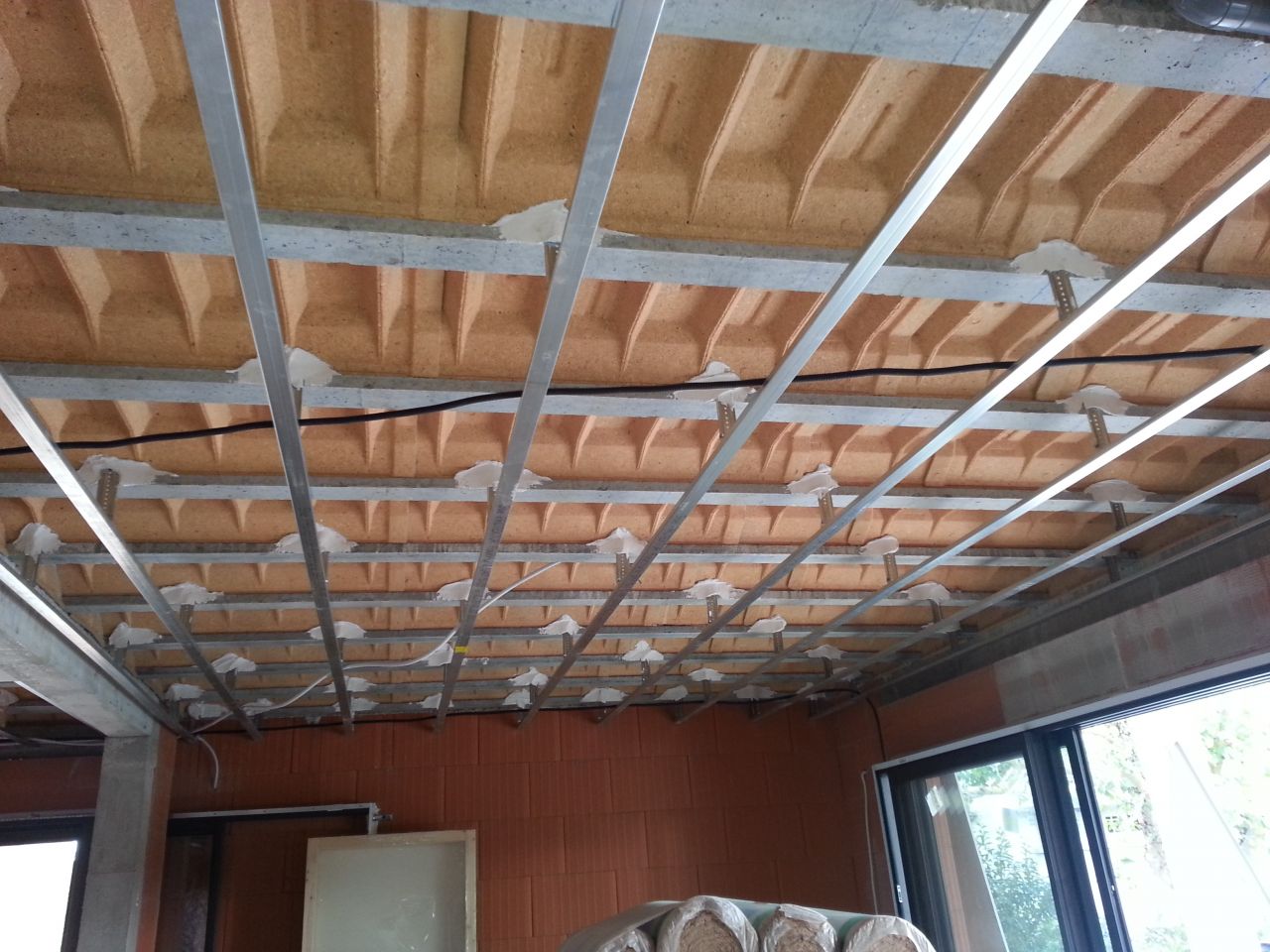

Quelques nouvelles sur l'état d'avancement de notre chantier.
A l'automne sont donc intervenus simultanément les électriciens et le plaquiste.
La 1ère étape consiste à se demander où/comment on va bien pouvoir faire passer les gaines de ventilation sans qu'il y ait d'impact sur des coffrages visibles où des placards amputés de quelques dizaines de centimètres pour pouvoir faire passer ces gaines de la VMC jusqu'aux pièces concernées.
La dessus, on s'en sort plutôt bien et merci aux électriciens avec qui on a cogité ensemble avant de valider ces passages de gaines.
Apparemment, il arrive souvent que l'on ne demande pas trop son avis au client...
En fait, à ce stade, il faut un trio électricien/plaquiste/plombier qui ait l'habitude de travailler ensemble et qui communique entre eux et avec le client. Ça parait essentiel.
J'en ai déjà parlé mais, avec le recul, c'est un sujet qu'il me semble intéressant d'aborder très en amont avec l'architecte (avec les nourrices, évents et autres éléments techniques qu'il faut bien caser quelque part...)

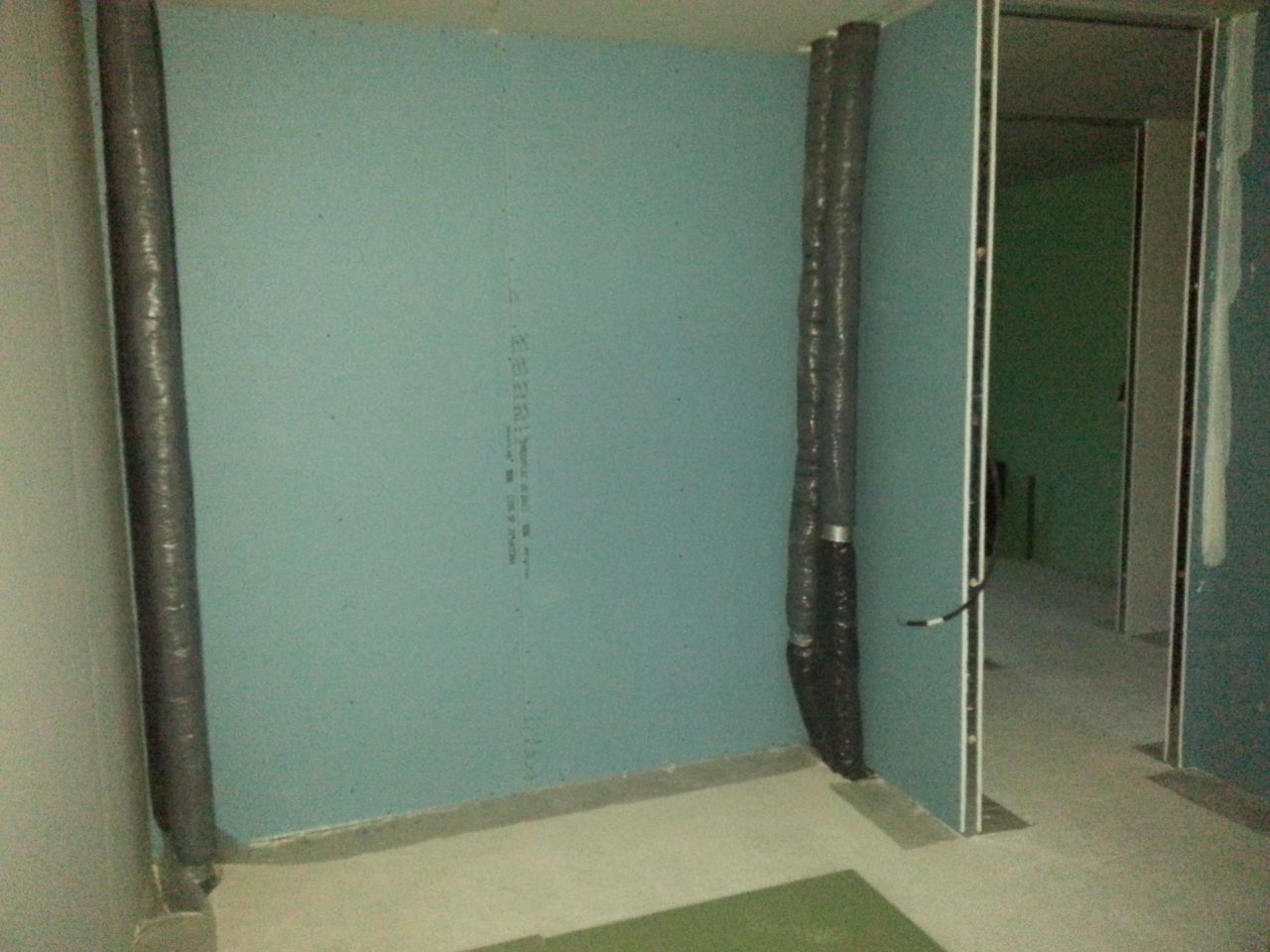

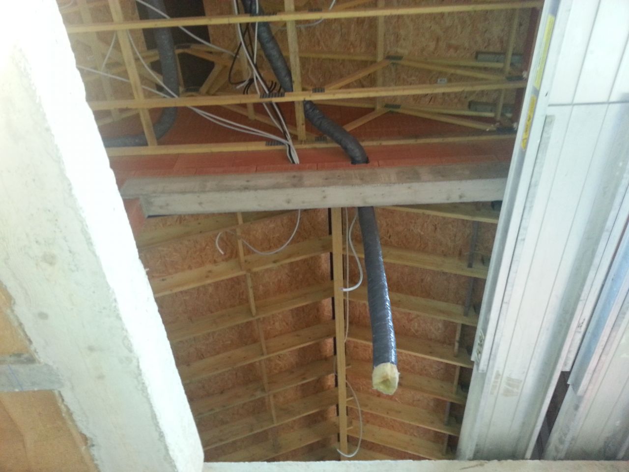

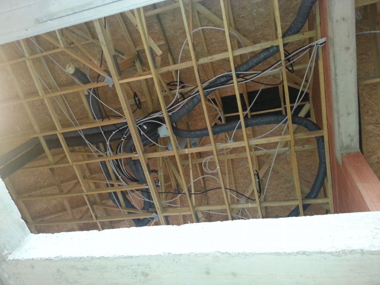

Chez nous, VMC simple flux hygroréglable posée dans les fermettes de l'étage :
VMC
VMC - traversée de cloison
gaines VMC

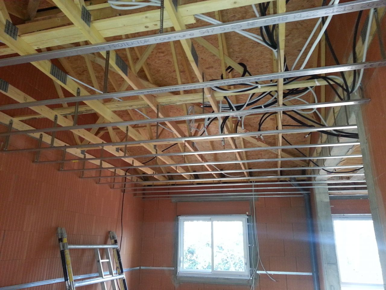

A ce stade, les électriciens travaillent uniquement sur les parties "hautes", c'est à dire ventilation et éclairages/commandes d'éclairage puisque le plaquiste va lui aussi commencer par isoler et "fermer" les rampants/plafonds.
Là aussi, je conseillerai de travailler le sujet "points d'éclairage" très en amont.

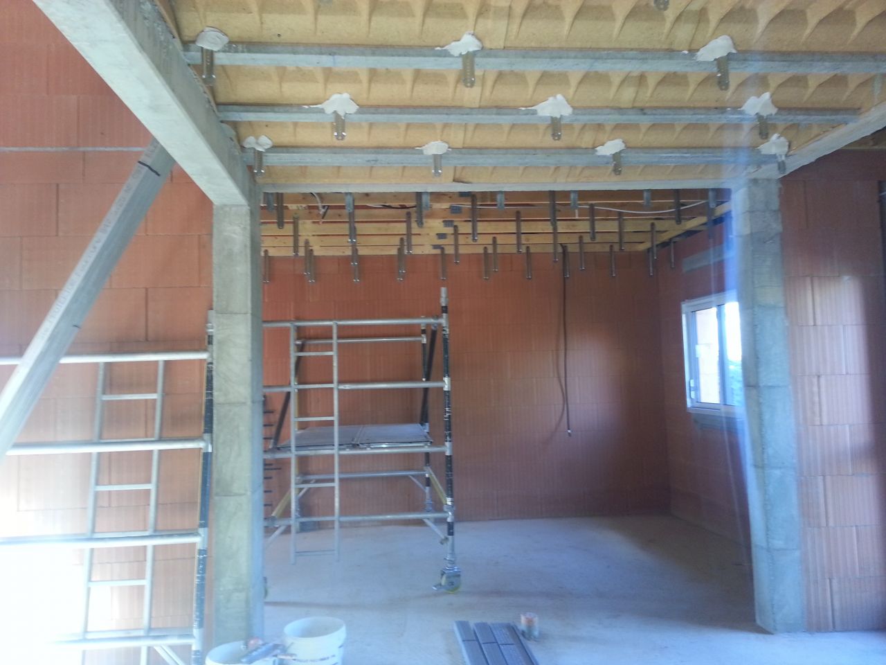

Quelques vues du travail sur les plafonds :
suspensions pour pose plafond
plafond   gaines electriques
Isolation plafond cellier

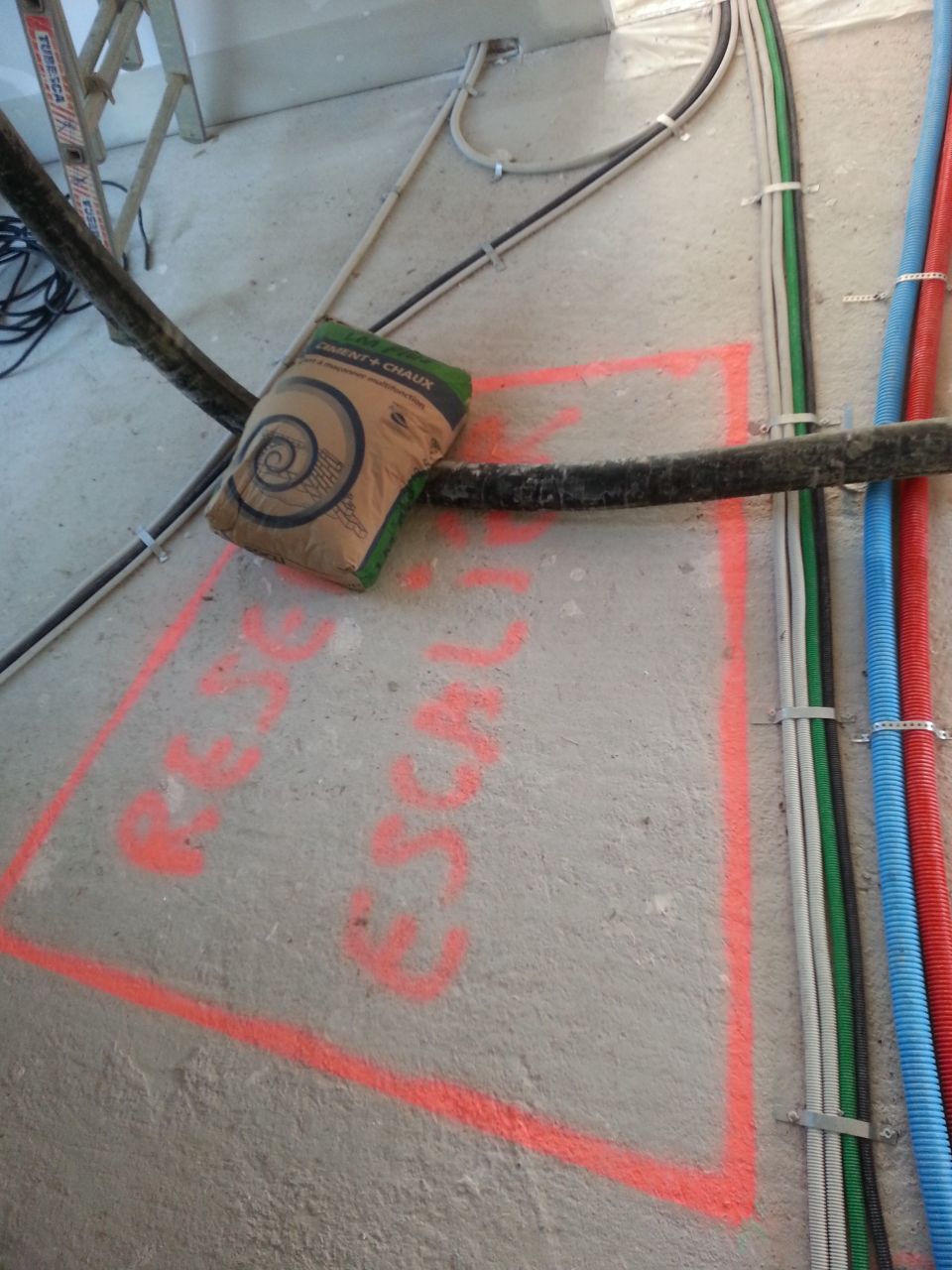

Ces derniers jours, tu aurais pu "voir" la mise en chauffe du plancher. Pas très spectaculaire vu de l'extérieur, en effet.
Pour l'elec, au moment des plans c'est déjà mieux pour le devis.Le minimum réglementaire est souvent insuffisant. Nombre de points d’éclairage, type (spots, appliques, suspensions, de prises, etc). Le design des appareils et surtout la domotique vont aussi avoir une incidence non négligeable sur le tarif.
Autre point par exemple : les prises dans le garage. on a fait passer un fourreau dans la dalle du garage pour pouvoir y faire traverser un cable electrique et alimenter des prises depuis l'autre coté (le tableau) : un détail mais ça évite un cable apparent. Penser à la circulation des câbles hi-fi, également.
Et sinon le plus casse tête est peut-être le positionnement des va et vient dans les pièces à multiples points d'entrées et sorties. Rien d'insurmontable mais il faut prendre le temps et bien se poser avant que le plaquiste ait tout refermé...

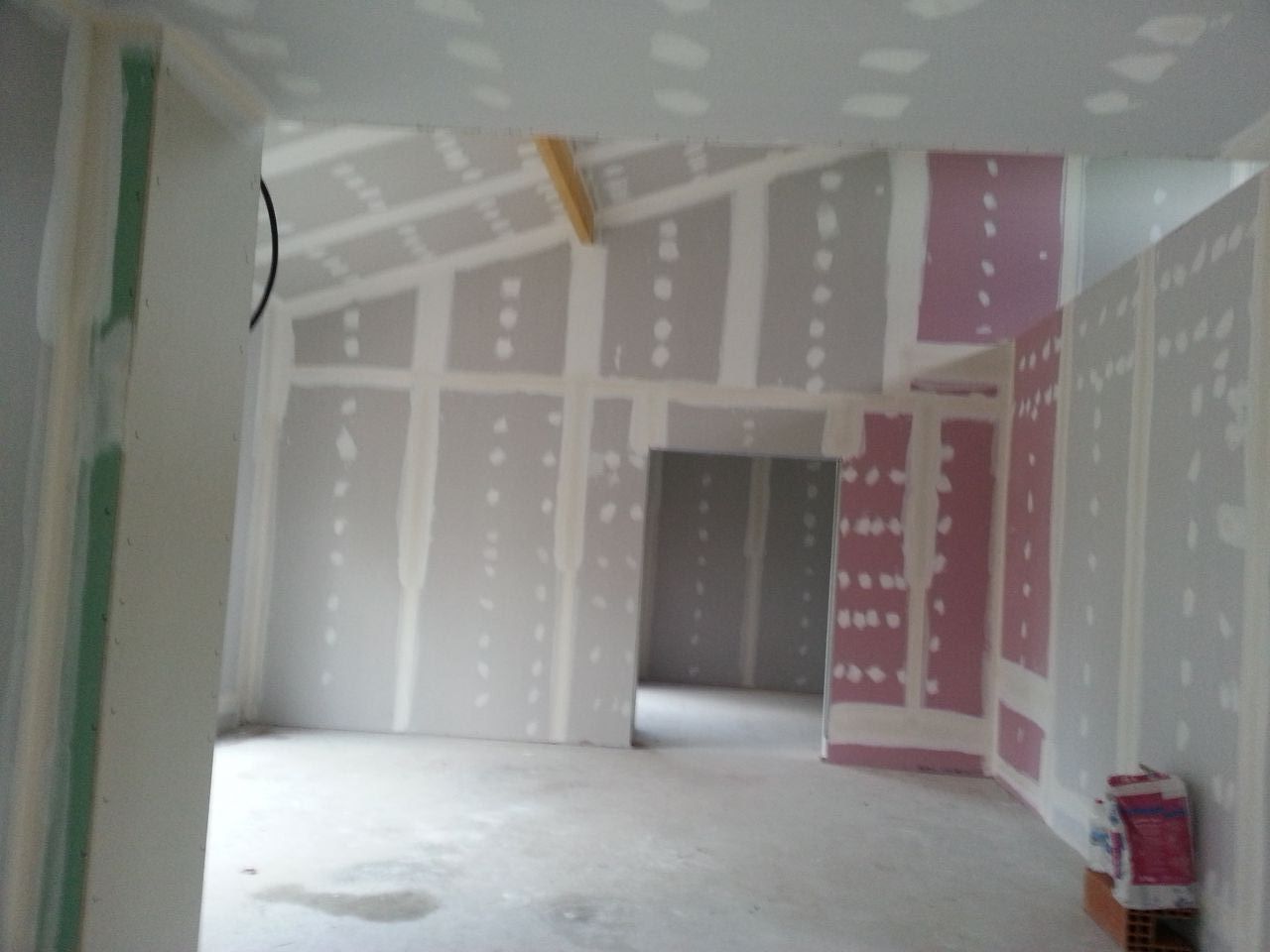

4 couleurs pour le placo :
- blanc pour du BA13 normal"
- bleu pour de l'isolation phonique (chambres)
- rose pour la résistance au feu (autour du futur poele)
- vert pour l'hydrofuge

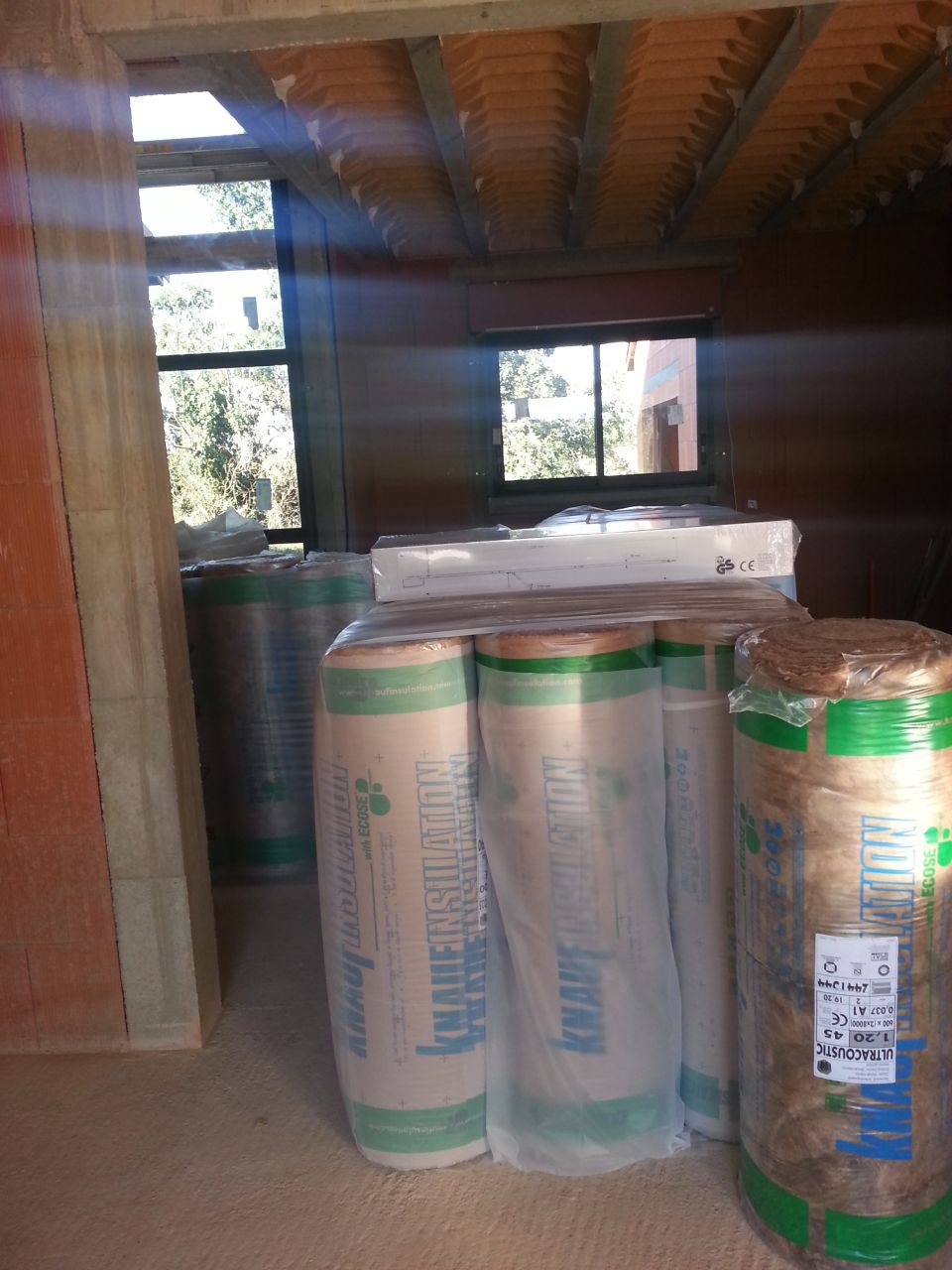

L'isolant phonique a plutôt été posé à notre initiative alors que le rose est une recommandation du plaquiste compte tenu de l’implantation de notre futur poêle.
La pose des suspentes (en quinconce, alignées au laser)

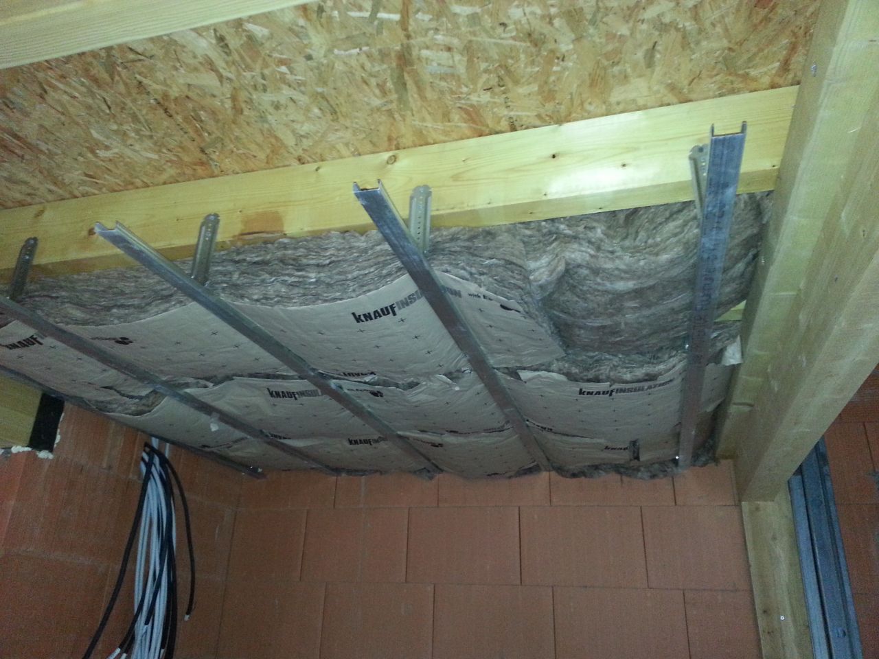

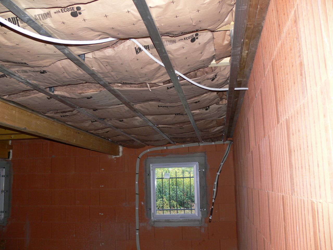

l'isolant :

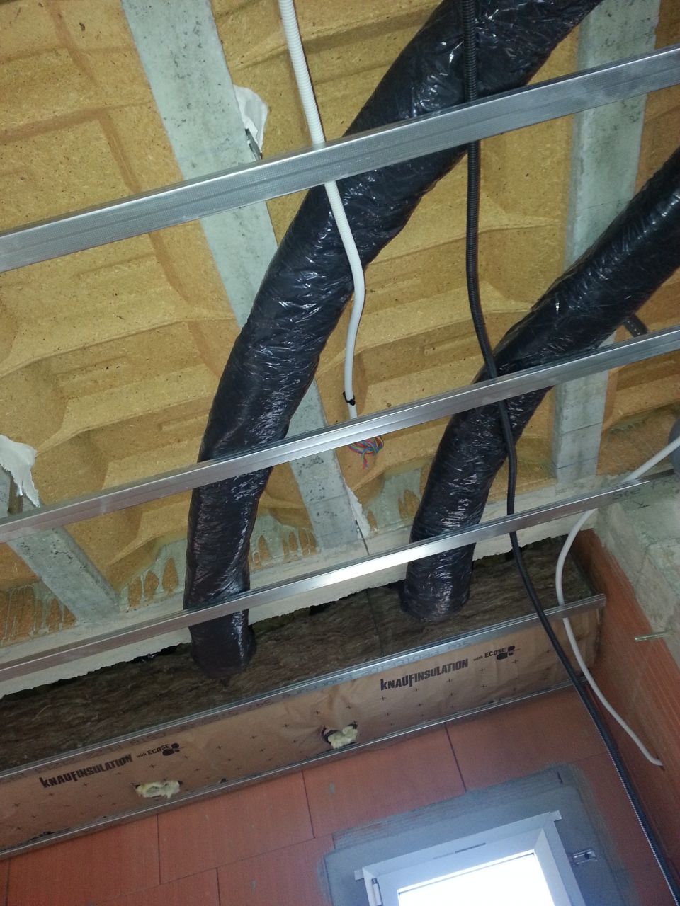

Avec les rails fixés au suspentes coté fermettes. Avant pose du placo. On voit que les électriciens sont déjà passés...
Dans le séjour :
suspentes et rails du plafond séjour

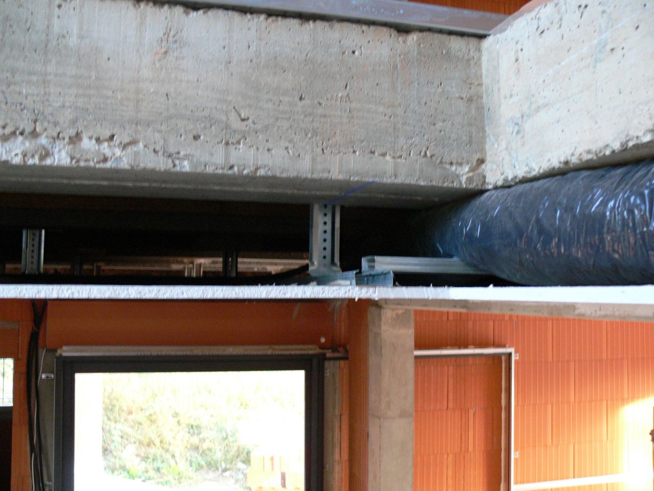

Un passage de VMCs
gaines VMC
Détail de l'isolation du cellier. A gauche l'emplacement du futur tableau électrique.

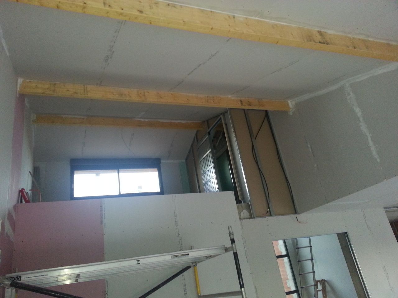

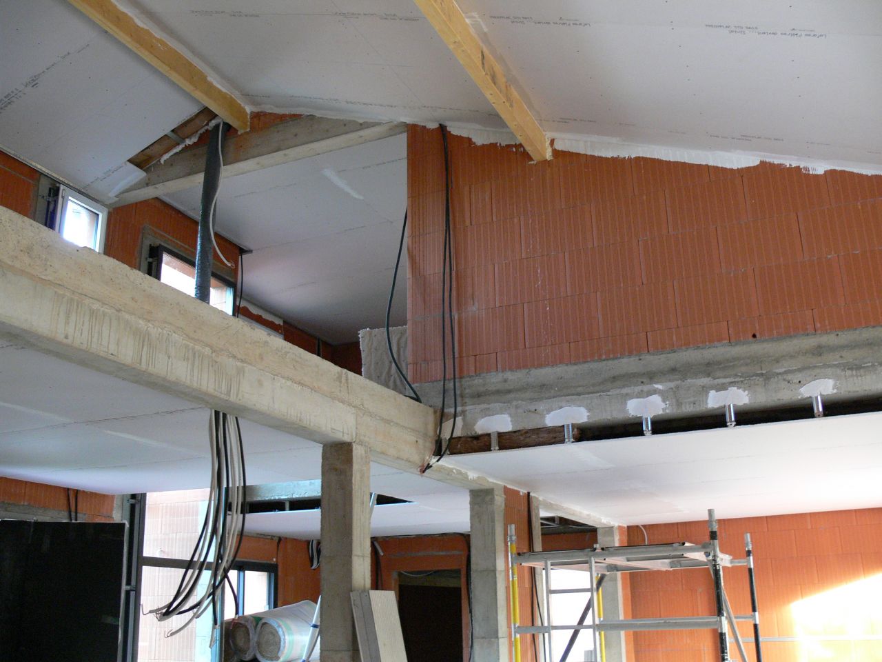

Plafond quasi-finis dans la partie salon - mezzanine, sous rampant.
Plafonds et mezzanine
Détail du plafond au niveau de la cage d'escalier, avec passage de gaine VMC.
intérieur d'un "faux" plafond (cage d'escalier). Avec passage VMC
Le plafond du cellier isolé. En fond la gaine qui relie le groupe interne au groupe extene de la pompe à chaleur.
Doublage du plafond cellier. Au fond, câble de liaison des groupes interne/externe de la PAC

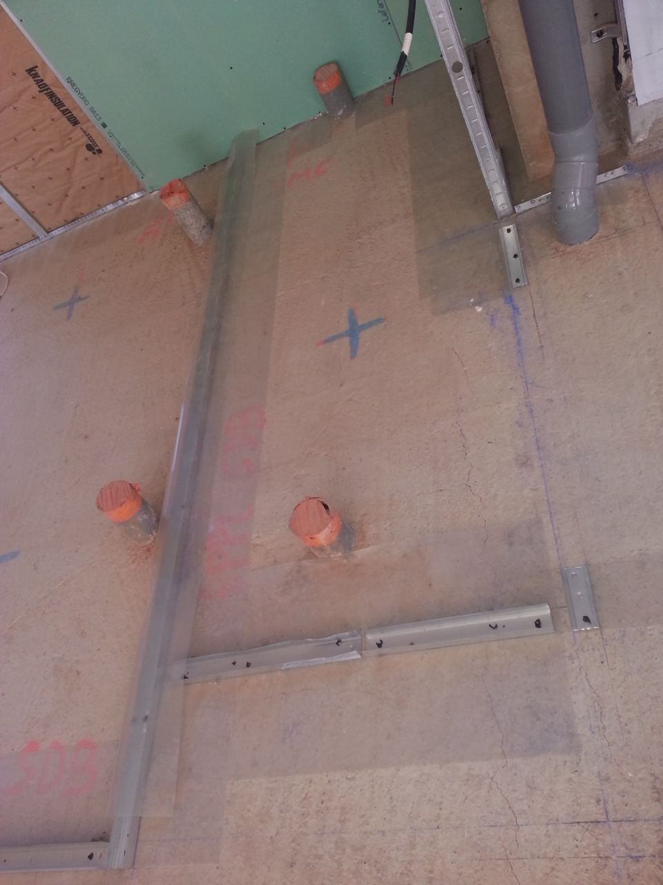

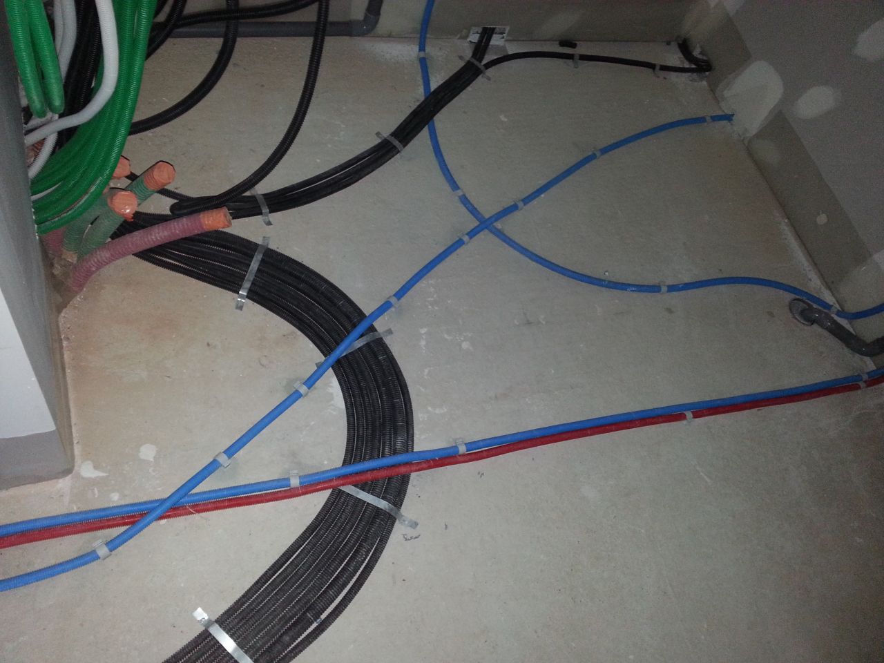

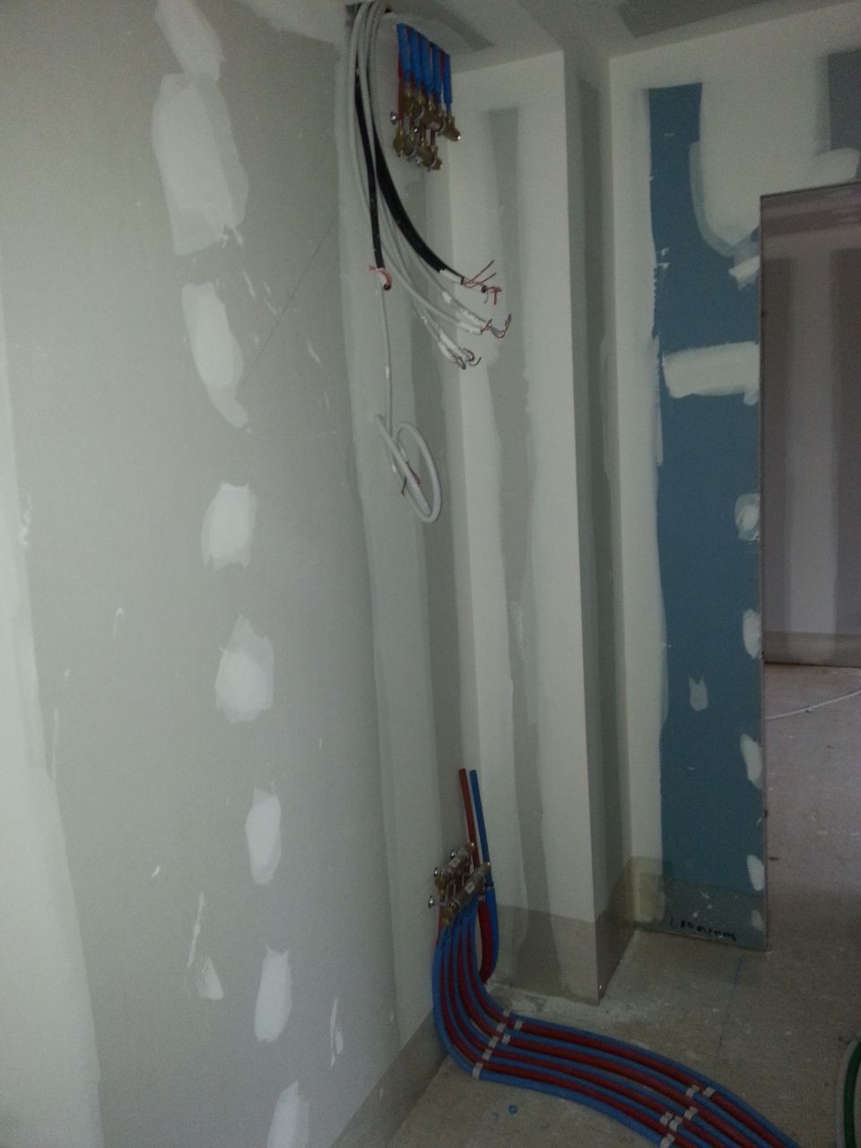

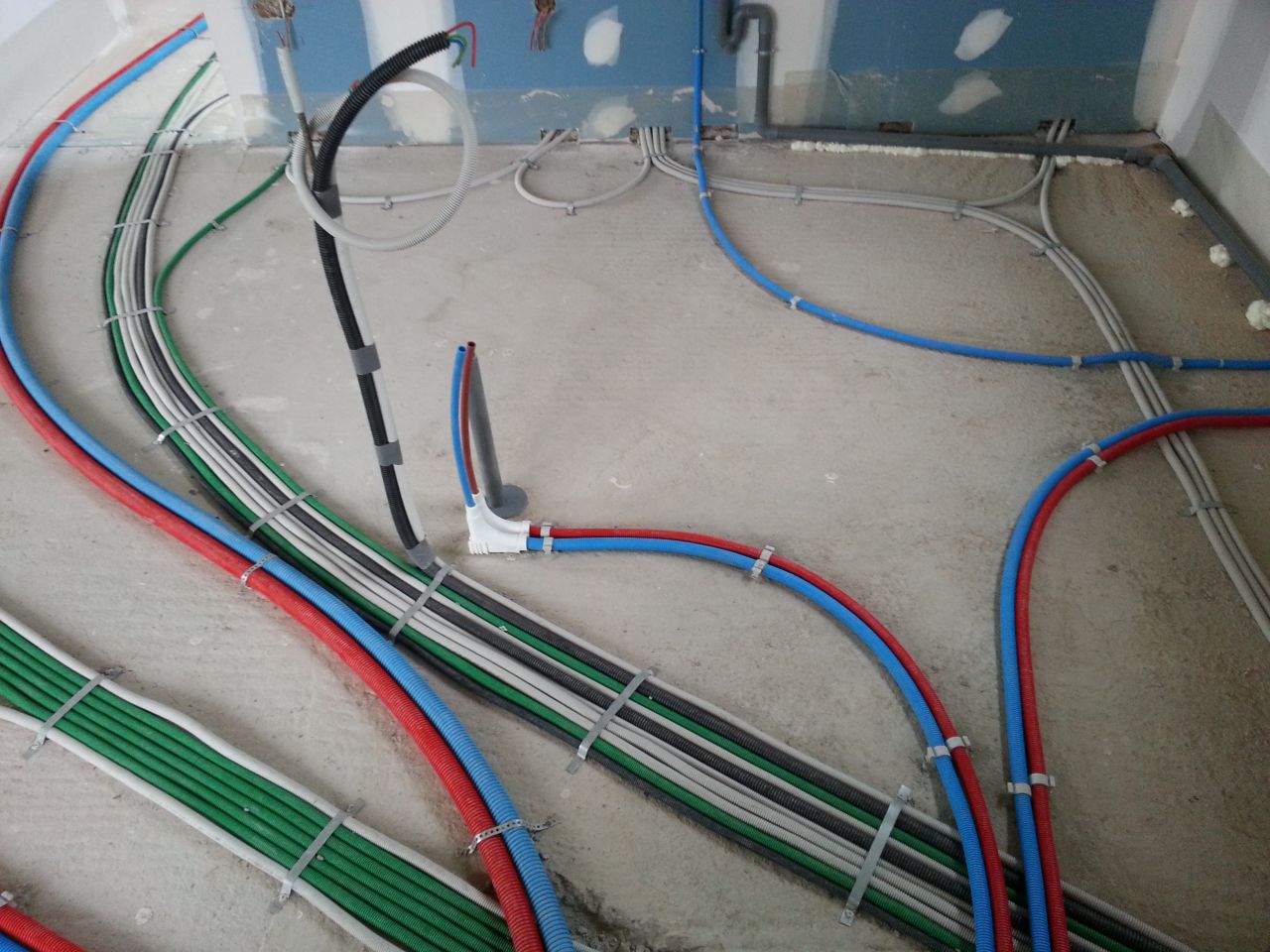

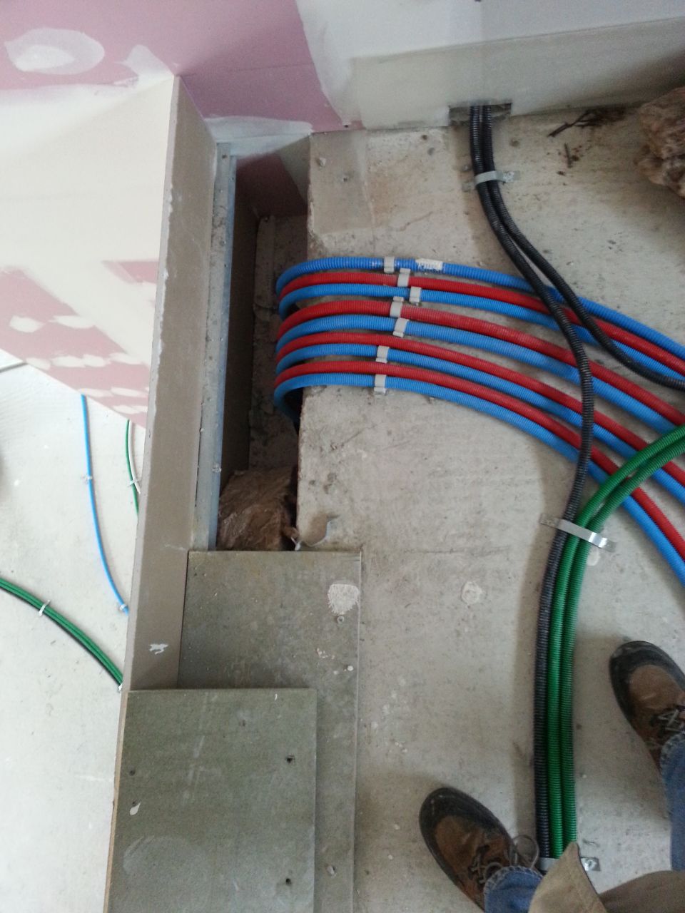

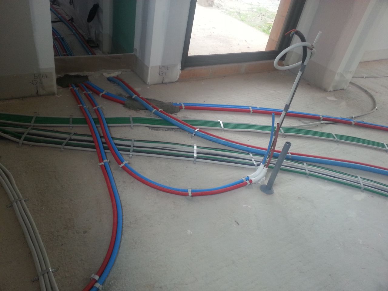

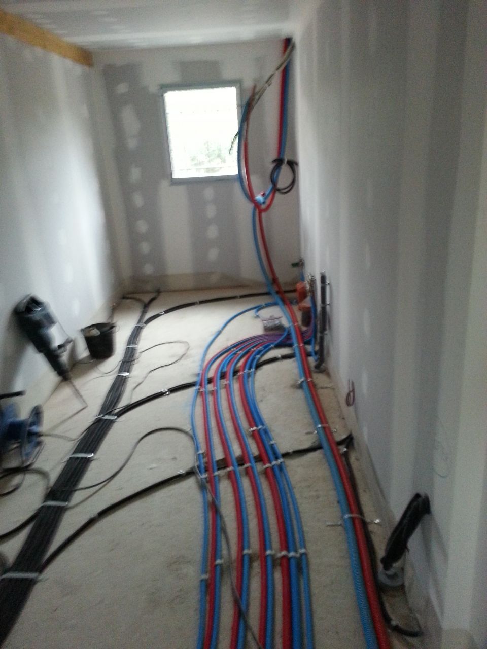

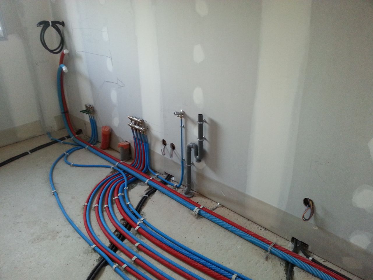

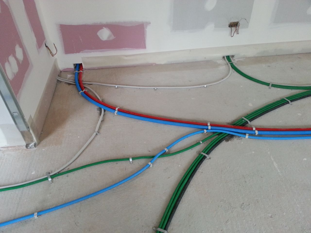

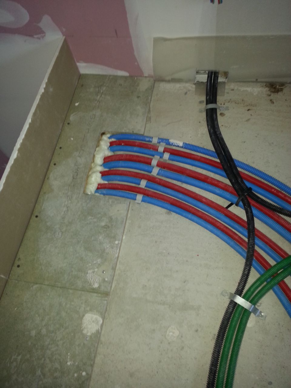

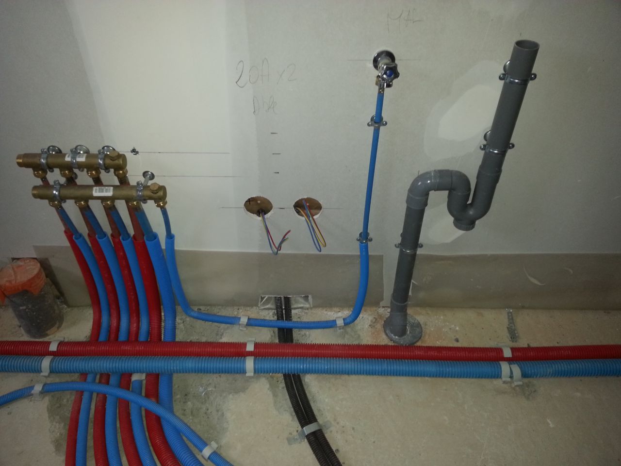

Détail de la préparation du sol. On voit les films polyuréthane sur lequel sont fixés les rails des cloisons.
Les éléctriciens ont reporté au sol les éclairages plafond.
rails fixés sur film plastique (WC. les repères elctriques sont marqués au sol.

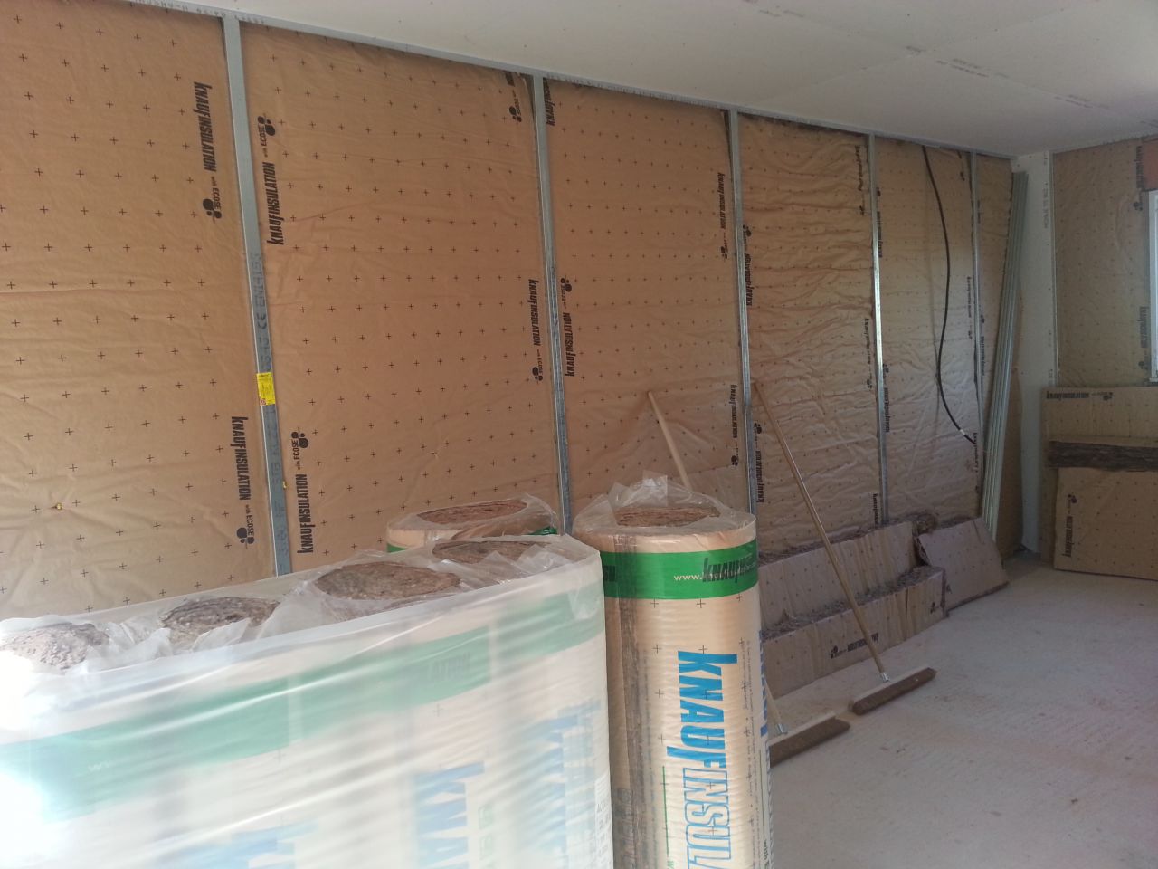

un mur isolé.
isolation d'un mur.

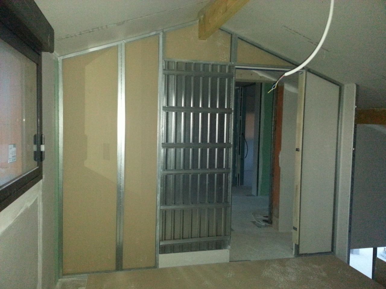

La mezzanine, en travaux ...
Mezzanine.
Porte à galandage d'accès à la mezzanine.
Une décalage du châssis "Scrigno" a été nécessaire afin de pouvoir le positionner sous le plafond rampant.
Celà fait partie des nombreuses petites adaptions vues sur place avec le plaquiste et difficilement prévisibles (sur plan).
Porte à galandage sur mezzanine.

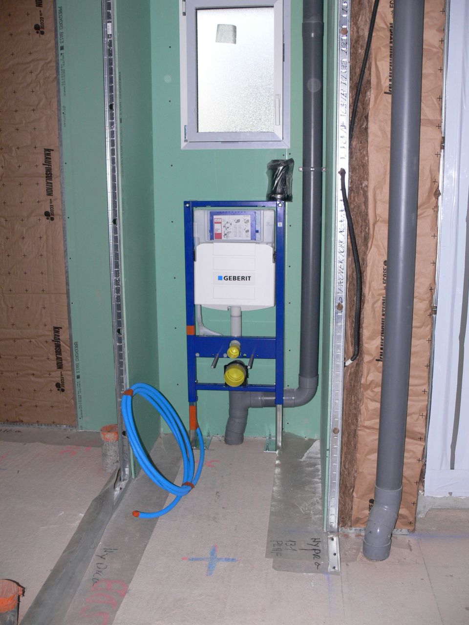

Un des 2 WC suspendus. On voit l’évent, assez inesthétique... qui sera coffré. Également la descente d'évacuation de l'étage.
WC suspendus (avec évent).

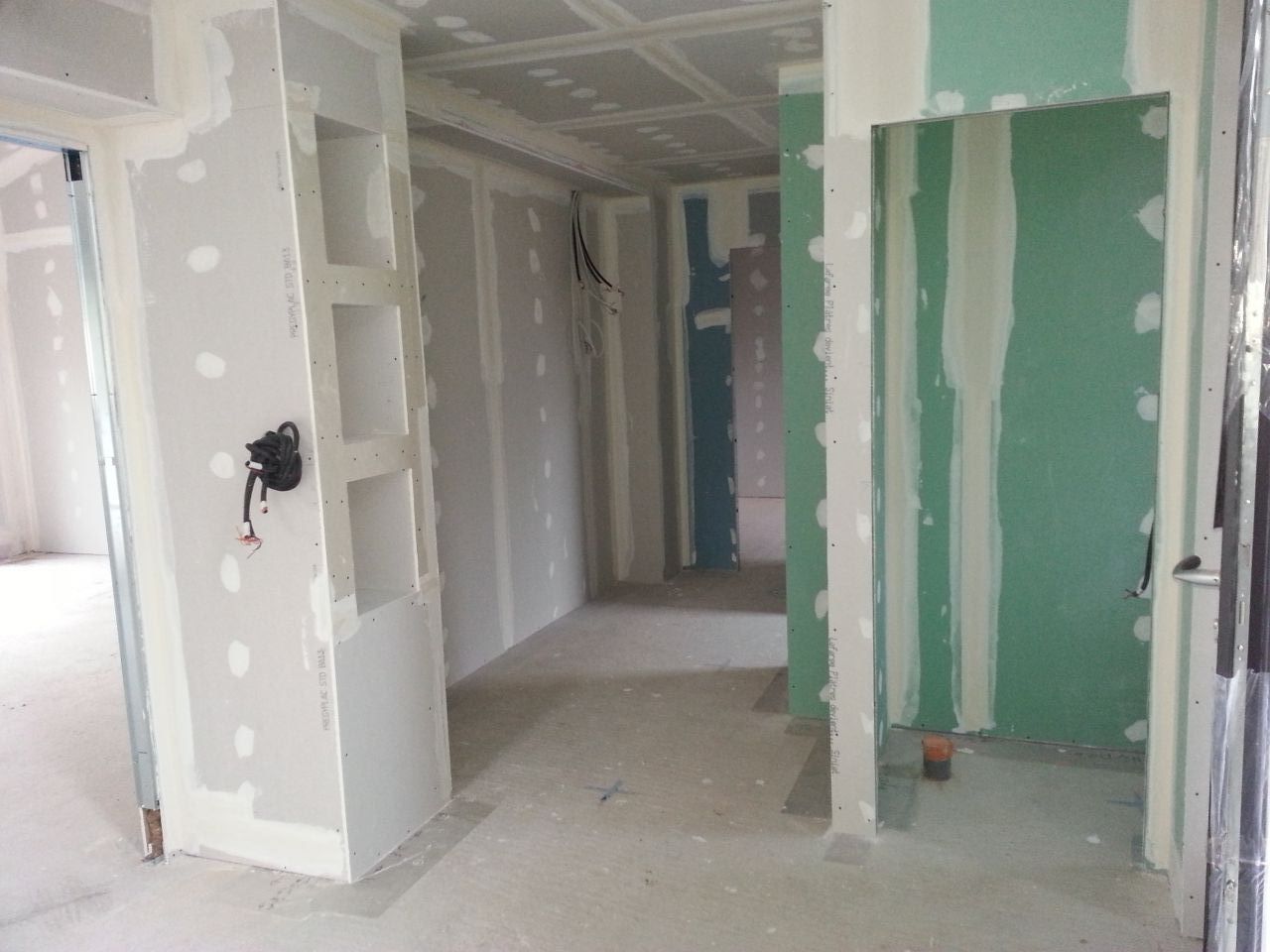

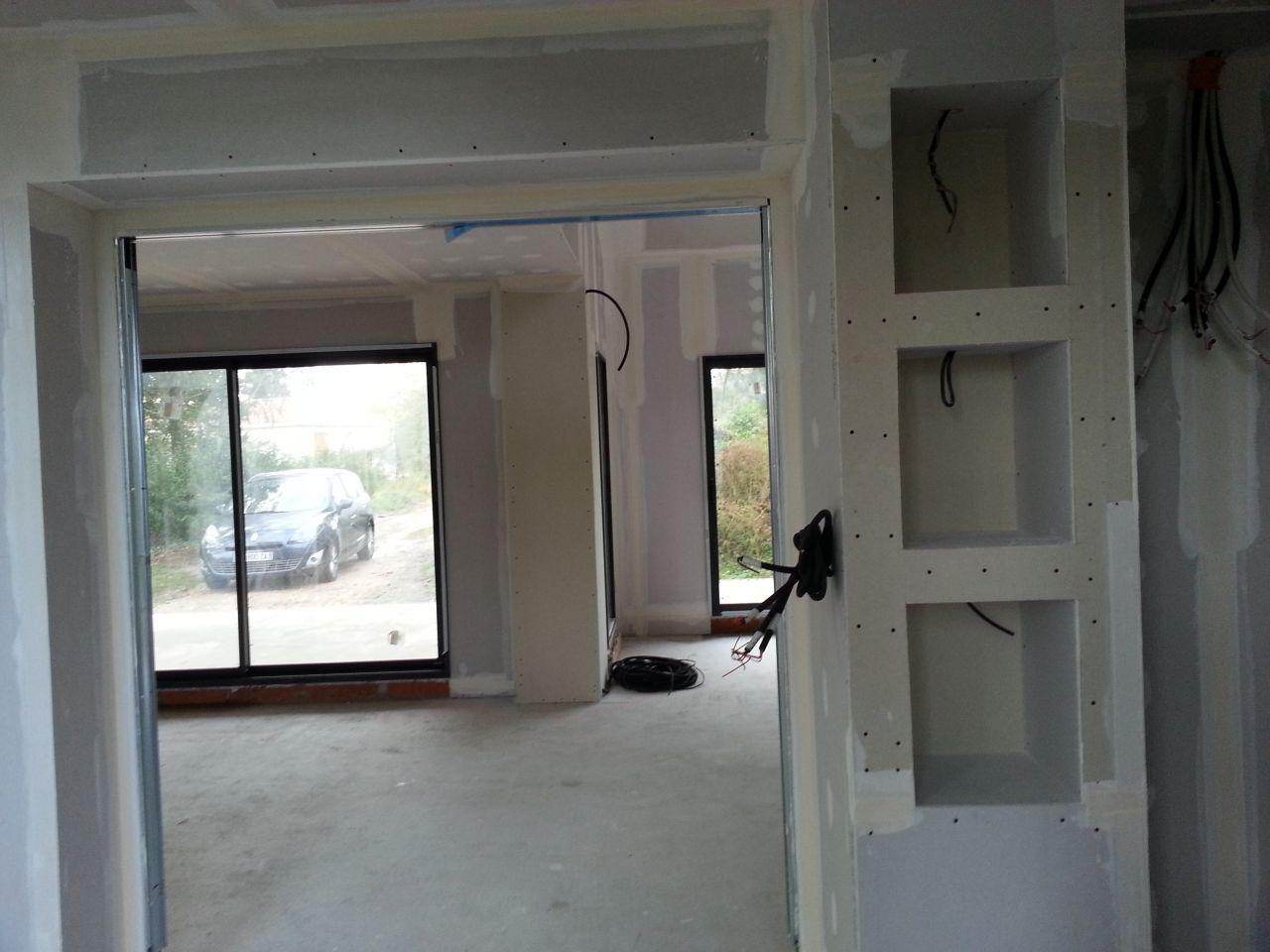

Adapatation également commandée sur place au plaquiste : les niches décoratives de l'entrée (merci Pegasus31 ).
Il s'agit de l'entrée (porte à droite). Dans l'entrée le toilette. Au fond du couloir la chambre.
L'ensemble du couloir a été "reculé" par rapport au plan d'une quinzaine de centimètre afin de pouvoir y monter la porte "fin de chantier" dont la largeur avec son habillage dépassait les 90cm initialement prévus du couloir.
L'entrée. Couloir, WC, placard et niches.
une vue depuis l'entrée, avec les niches décoratives éclairées. Une double porte à galandage de 180 cm permettra d'isoler l'entrée.
Entrée vers salon/séjour (galandage). Niches décoratives.
Une vue du salon/séjour fini. En fond l'accès au bureau (porte double galandage de 140 cm)
Salon. Bureau en fond.
Merci à Jamel, le plaquiste pour la qualité du travail réalisé et la prise en compte de toute les adaptations sur place !

« Ravoirage 1 : la guerre des gaines »
Second oeuvre > Autres Par dv31 le 24/04/2014 à 22h05
Étape suivante dans la construction après le cloisonnement : le positionnement des réseaux dans la chape de ravoirage.
Il s'agit d'utiliser cette chape pour y faire passer :
- les gaines du circuit électrique (les prises de courant. L'éclairage et les interrupteurs associés passant chez nous plutôt dans les plafonds et murs)
- le circuit d'eau sanitaire (eau chaude et froide)
- le circuit d'alimentation des nourrices de plancher-chauffant.
Chez nous, ca fait 3 intervenants différents puisque le chauffage et le circuit sanitaire n'est pas confié aux mêmes artisans (c'est un changement en cours de construction puisque essentiellement pour des raisons économiques, Mr Sala nous a réorienté vers la société Climax pour le plancher chauffant)
Il y a un autre intervenant potentiellement concerné par cette activité : le plaquiste puisqu'il est potentiellement emmené à réaliser des coffrages faisant disparaitre les gaines. Par exemple lorsqu'elle ont à franchir un étage).
Ça fait pas mal de gaines à positionner au sol et beaucoup de coordination/dialogue à mettre en place entre les artisans.
...et un peu la guerre puisque comme la hauteur minimale de la chape de recouvrement doit faire un certains nombre de centimètres, il faut parfois jouer du marteau piqueur dans la dalle pour passer sous les gaines du copain...
En photo :
le passage depuis le cellier (lieu d'arrivée d'eau et de production d'eau chaude).
Cellier
cellier
Réseaux sous cuisine.Réseaux sous cuisine.
cellier
Piquetage pour passage dessus/dessous :
passage dessus/dessous...
Les départs au niveau du tableau électrique
Cellier. Tableau électrique.
L'arrivée de l'eau sanitaire à l'étage (on voit le travail du plaquiste qui a "reculé" le placard de quelques centimètres afin de permettre au couloir d'avoir la largeur suffisante pour la pose des portes fin de chantier) :
Arrivée du réseau sanitaire de l'étage.
L'arrivée du réseau PC dans le placard d'une des 2 chambres de l'étage (il y aura les nourrices du PC dans ce placard).
Arrivée du réseau PC dans le placard de la chambre à l'étage
La réservation pour la fixation à venir de l'escalier : pas de réseaux à cet endroit !!!
réservation pour fixation de la platine de l'escalier métal.
Et malheureusement pour nous, cette coordination nécessaire lors de cette phase a fait chez nous 2 victimes :
1- La pose de la boucle sanitaire n'a pas été anticipée à ce moment là.
Nous n'en aurons donc pas...
Vu la distance à parcourir pour l'eau chaude entre la PAC du cellier et la salle de bain de l'étage, nous craignons d'avoir pas mal à attendre avant de voir arriver l'eau chaude...
Logiquement la boucle sanitaire aurait dû revenir vers la PAC depuis le réseau d'eau chaude à cet endroit (placard de l'entrée) :
nourrices d'alimentation sanitaire. En bas RDC, en haut, l'étage. Pas de boucle sanitaire...
2 - Une gaine très inesthétique et gênante en fond de mezzanine du garage.
Elle sert à alimenter le réseau du PC de l'étage à partir de la PAC qui se trouve dans le cellier, sous la mezzanine.
Logiquement, cette alimentation aurait dû être enfouie dans le ravoirage...
La solution la plus courte et la plus simple à été privilégiée...
alimentation du PC de l'étage depuis la PAC dans le cellier... ... ...
A suivre.

Concernant la boucle sanitaire, j'ai pas tout compris.
Pourquoi ne pouvait elle plus être installée? Et qu'en a dit le Chef SALA ?
De : Escalquens (31)
dv31 Picto info Auteur du sujet
Photographe Env. 200 message Haute Garonne
Steel a écrit:Concernant la boucle sanitaire, j'ai pas tout compris.
Problème de conseil/coordination/suivi.
En résumé :
La boucle figurait sur les devis initiaux en option (c'est fonction de la distance des points d'eau chaude jusqu’à la chaudière, ce n'est pas systématiquement posé/nécessaire)
On ne s'en ai pas soucié avant que le plombier ne nous pose la question en janvier.
Vu qu'on avait placé les remontéés d'eau chaude vers l'étage dans le couloir de l'entrée, assez loin de la chaudière, on a dit ok (j'avais demandé son avis par tél à Mr Sala).
Sauf que...Sala ne l'avait pas forcément en tête mais à ce moment là, le placer-chauffant avait été posé/coulé. Ne restait que la chape de carrelage à poser.
Le plombier a d'abord posé la boucle mais Sala voyant qu'elle était par-dessus le PC a demandé au plombier de nous faire signer une décharge de responsabilité en cas de fissuration du carrelage puisque la boucle aurait dû être dans le ravoirage et pas dans la chape de pose du carrelage.
Le plombier n'a pas souhaité prendre ce risque et a demandé au carreleur - qui était sur place - de supprimer la boucle avant carreler.
Le carreleur a coulé la chape et posé le carrelage dans la foulée.
Lorsque je m'en suis appercu, il était trop tard : plus de boucle et pas de solution proposée par le MOE.
Dans cette histoire, personne ne nous a rien communiqué entre le moment où on a dit OK au plombier et le moment où je me suis aperçu que le carrelage était posé et qu'il n'y avait plus la boucle : je n'ai recomposé ces éléments que plus tard.
Si il y avait eu un point de contrôle avant de couler la chape de ravoirage, on aurait probablement vu qu’il manquait la boucle.
