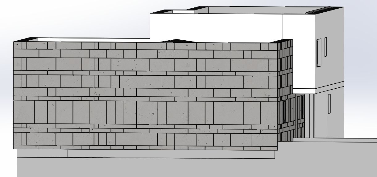

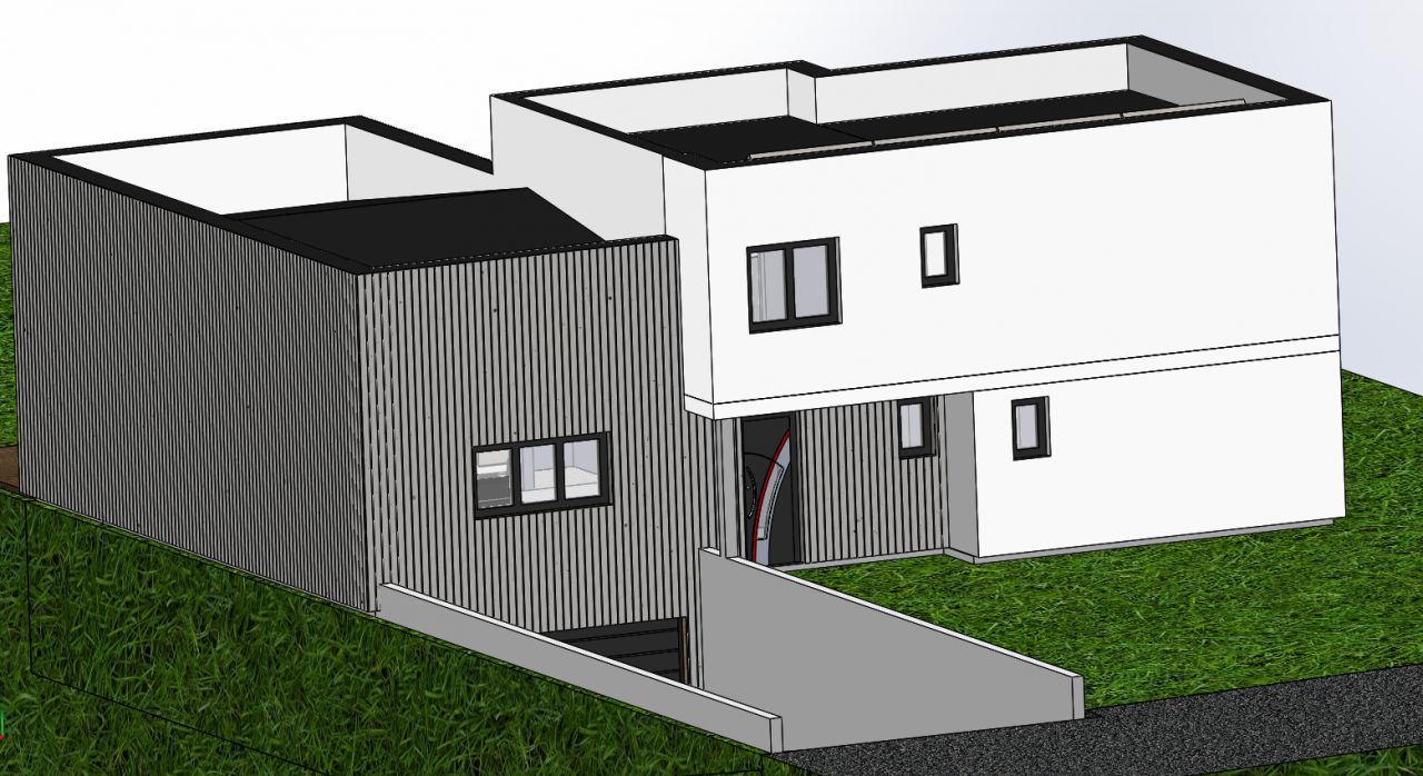

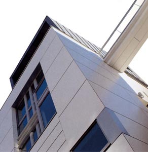

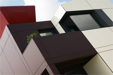

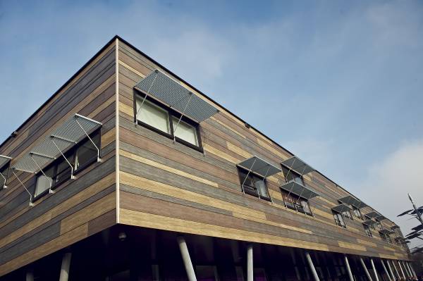

En voyant tes "dessins", j'aurais dit : clins...
Mais après les photos que Mccyrille a mises, c'est vrai que les panneaux (surtout la seconde photo !!!), c'est bien...
Dept : Cote D'or
Env. 100 message Epernay (51)
Personnellement je dirais les panneaux également. Au debut dans mon récit il était question que je mette un bardage horizontal ( d'après mon architecte il fait que cela rappel lz forme de la maison ) donc moi je verrais bien des panneaux rectangulaire pour vous. ( 1m50 par 1 m par exemple )

Il faut bien qu'il y en ai un qui préfère la photo 1 ...c'est mon cas. Les panneaux très sont très cher. Regarde le sidding chez eternit qui propose différentes couleurs ainsi que les pièces technique. Nous nous avons opté pour du bardage ajournée pré patiné.
Messages : Env. 80
Dept : Aveyron
Env. 60000 message
Les panneaux peuvent être sympa, mais la façon dont sont disposés ceux des photos ne me plaisent pas, cela fait un peu bricolage et fait avec des chutes...

Bon je vais regarder cette histoire de calpinage moins "carré".
@pipine, j'avais envisagé l'euromac pour le sous sol, j'attend encore les devis... Alors bon ;) j'ai sûrement été moins teigneux que pour le reste ;)

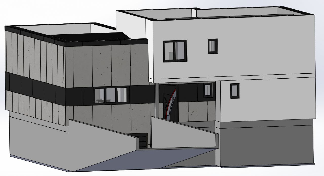

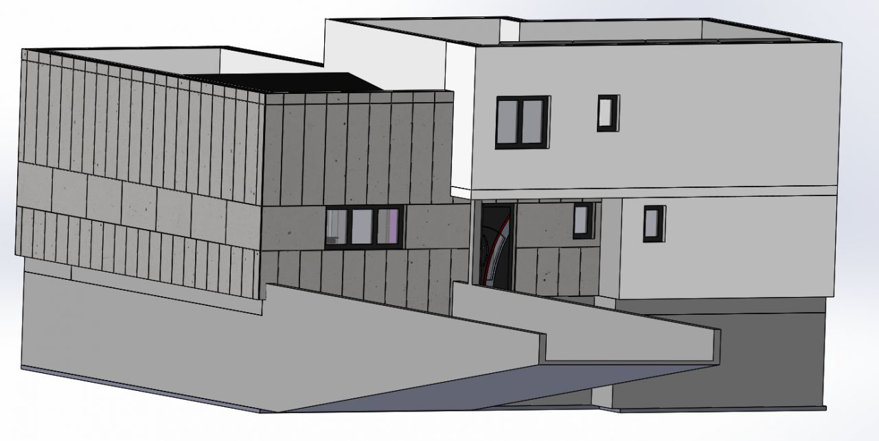

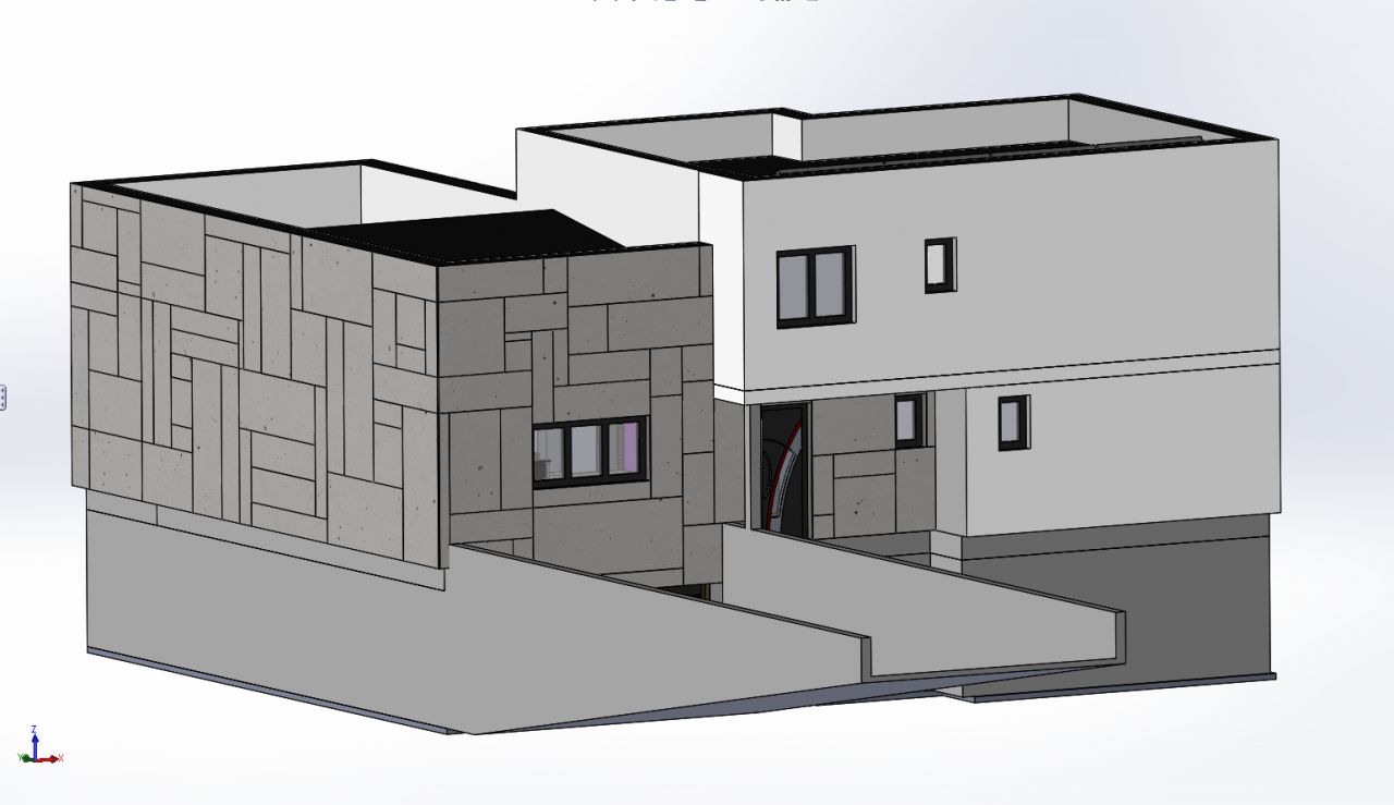

Profitant d'une soirée bien triste télévisuellement (bon c'est quand même souvent le cas !)
J'ai regardé ce que pourrait donner une calepinage moins "linéaire", qu'en pensez vous?
De : Reims (51)
Membre super utile Env. 4000 message Pas Très Loin De Lille (59)
Pour moi, je reste sur l'idée que c'est bien plus fatigant à regarder et plus agressif que les clins (que je n'aime pas en eux-mêmes non plus, mais là sur juste le visuel c'est plus doux à regarder).
Maintenant, c'est le propre de ce que qui est design: c'est souvent peu chaleureux.
A toi de voir ce que vous préférez, design et "à la mode" (et probablement plus cher et peut-être plus long à mettre en œuvre si multiples découpes de tailles diverses) ou plus accueillant (mais moins "in"- et en quelle matière si vous partiez sur l'option clins ? ).
A réfléchir aussi sur ce qui sera le plus facile à entretenir et ce qui vieillira le mieux (là je n'ai pas d'idée entre tes 2 options, pour chez moi j'ai choisi du bardage bois vertical ajouré que je laisserai griser à volonté).
Je crois que je préfère le linéaire horizontal des clins aussi parce que ça diminue un peu l'effet de hauteur et de massivité de la maison: à voir avec des panneaux en calepinage beaucoup plus horizontal ? Si jamais la soirée d'aujourd'hui est aussi à occuper ? Wink

Perso suis pas fan, certains bardages comme le red cedar sont très esthétiques aussi
De : Toulouse (31)
Env. 40 message Marne
Moi j'aime bien les panneaux type trespa mais en calepinage traditionnel. Par contre réfléchit bien au calepinage. En effet qui dit calepinage compliqué, désordonné, dit structure derrière les panneaux compliquée également. J'en ai déjà posé et c'est déjà assez compliqué comme sa à calepiner, à découper, ...
Dept : Marne
Env. 60000 message
Ce que je "reporchais" à la photo 1 c'était d'avoir des panneaux de hauteur différentes à cause de la fenêtre. Peut être te suffit il de regarder quel doit être ton plus petit panneau (peut être la hauteur de la fenêtre également) et de faire toute ta façade avec la même hauteur de panneau ?...

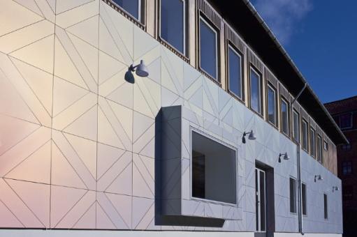

Hello,
Il est possible de faire qqch de plus graphique, moins fouillis et/ou moins lourd (ce n'est que mon point de vue Sleep ), au vue de ta dernière proposition, tu vas avoir un paquet de chute... très coûteuse !
En vrac, qqs photos que j'ai glané sur les sites de fabricants de bardage. Les photos sont choisies uniquement pour le calepinage et non l'esthétique des couleurs...
[img]http://www.thyssenkrupp-ottowolff.be/images/pages/s1/p416/4018_4.jpg?3631[/img]
http://img.archiexpo.fr/images_ae/photo-g/bardages-facade-fibres-ciment-64073-4282879.jpg
http://www.equitone.fr/uploads/1316451406.jpg

Ouuuu, oui c'est un peu extrème ton calepinage... Les photos de julls sont plus douce et tout aussi contemporaines Smile

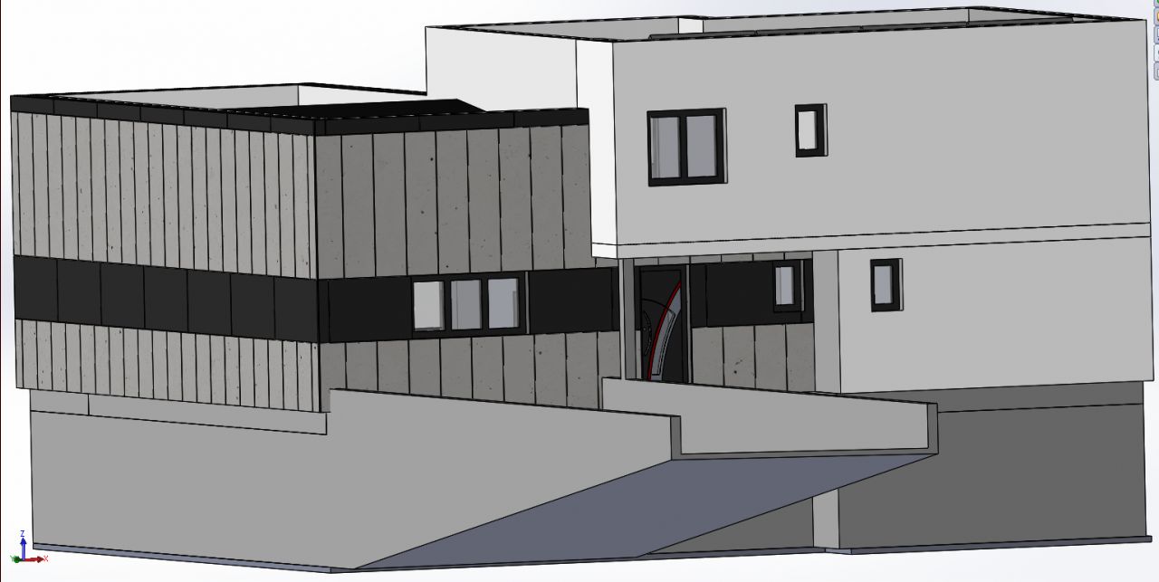

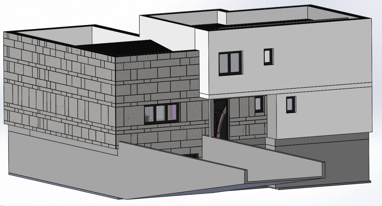

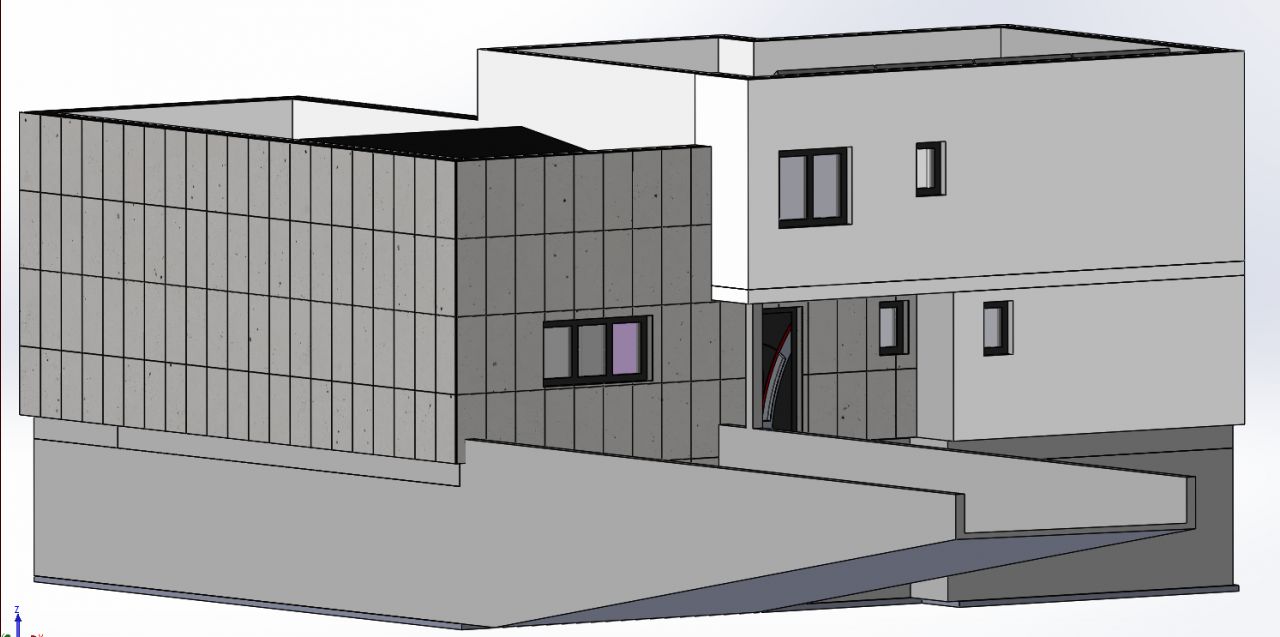

Allez ! on continue dans les propositions de calepinage en essayant de tenir compte des remarques de tous !
Premier : les clins, mais disposés verticalement :
Second essai, toujours en panneaux, avec un calepinage plus (linéaire) l'angle fait un peu bizarre, les panneaux du coté semblent petits,
Et enfin des panneaux tout simples, mais plus verticaux, (60*130) pour faire 4 panneaux par plaques, il y a aussi la solution de laisser en 60*260...
Vos avis ?

Moi je serais plus sur des rectangles assez grand en ayant comme point de départ les dimensions de la fenêtres. Plein de petit morceaux sa fait trop "chargé"!

Seul problème pour suivre les dimensions des fenêtres c'est que sur les 4 murs ou il y a du bardage, 3 ont des fenêtres, 3 avec des tailles différentes, et non multiples ;)

Est ce que tu as vu le récit de downrider, il a un calepinage avec des grands panneaux.
La 1ère photo de julls est pas mal

Oui mais vue que c'est sur des murs diffèrents, tu auras un calepinage diffèrents sur chaque mur! Comme sa c'est pas uniforme

allez vu que c'est dimanche ! une autre idée (qui me plait pas trop mal...)
Il y a juste la "ligne du haut" ou j'ai pas mal hésité entre poursuivre le panneau juste dessous (comme sur la photo) ou rappeler les panneaux horizontaux !
Du coup, j'en ai profité pour réessayer de "mélanger" les couleurs, je trouve le résultat assez sympa !

Membre utile Env. 1000 message Val De Marne (94) (94)
Pas mal ce dernier essai...
Puisqu'on a le droit d'être critique, je proposerai un calepinage plus espacé pour la partie claire... Biggrin et là t es au top ! Happy
Ah oui pas mal avec la "ceinture" plus foncée Smile

Effectivement, avec des panneaux plus large, ça donne bien aussi, bon si on retiens cette solution il faudra juste travailler les positions de démarrage sur la face avant de la maison (la coupe a gauche de la fenetre dans le panneau foncé ne rend pas très bien...)
Mais bon la c'est de l'avant projet"

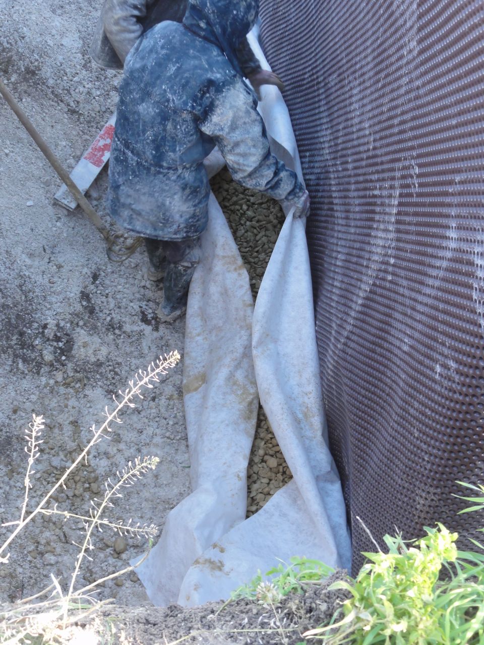

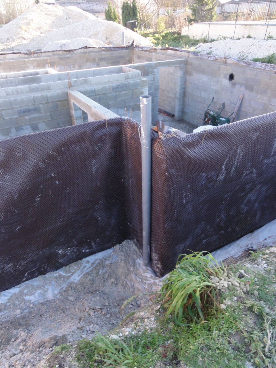

Encore un bon et beau Week end !
Nous avons un peu bossé sur diverses choses !

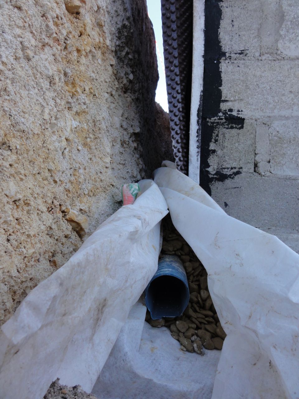

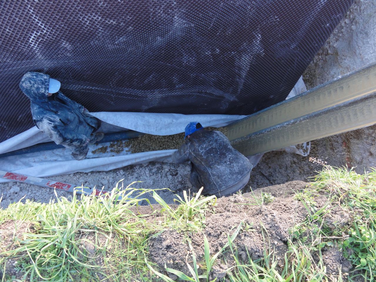

On à dans un premier temps finalisé la pose du système d'imperméabilisation (derniers polystyrène, fin de la pose du DeltaMS), autant on à vraiment galéré pour mettre le premier delta MS, 20m x 3m en 1 morceau, avec les angles, c'est assez encombrant.
Par la suite ça va plutôt bien à poser !

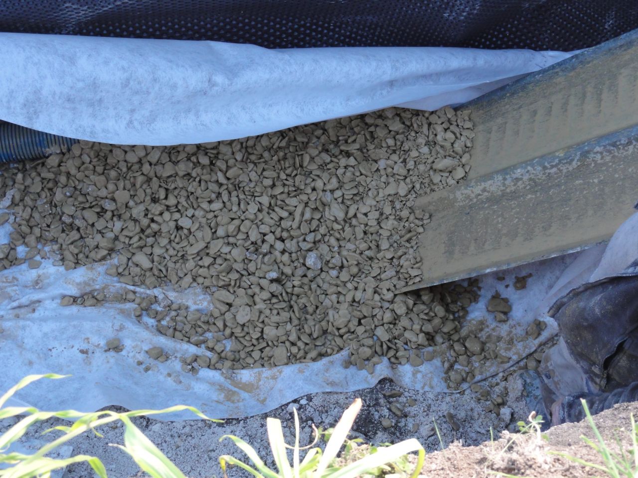

On à ensuite finalisé le drainage périphérique de la maison (mis en œuvre comme sur le schéma) :
petite photo de l'ensemble (bon sur cette photo, on voit des cailloux sous le drain, c'est du à l'emplacement du drain, c'est une sortie et les cailloux se sont mis la ou ils voulait !)
(Bitume + PSE + DeltaMS+ géotextile + drain routier + cailloux (20/40) sur environ 30/40cm
Il faisait beau, mais avec le gel des 2/3 jours précédent qui venait de dégeler, le terrain était un vrai terrain de cross !
Puis on à aussi posé les ventilations du sous sol (3 hautes, 3 basses)

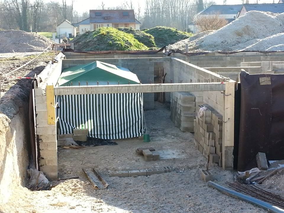

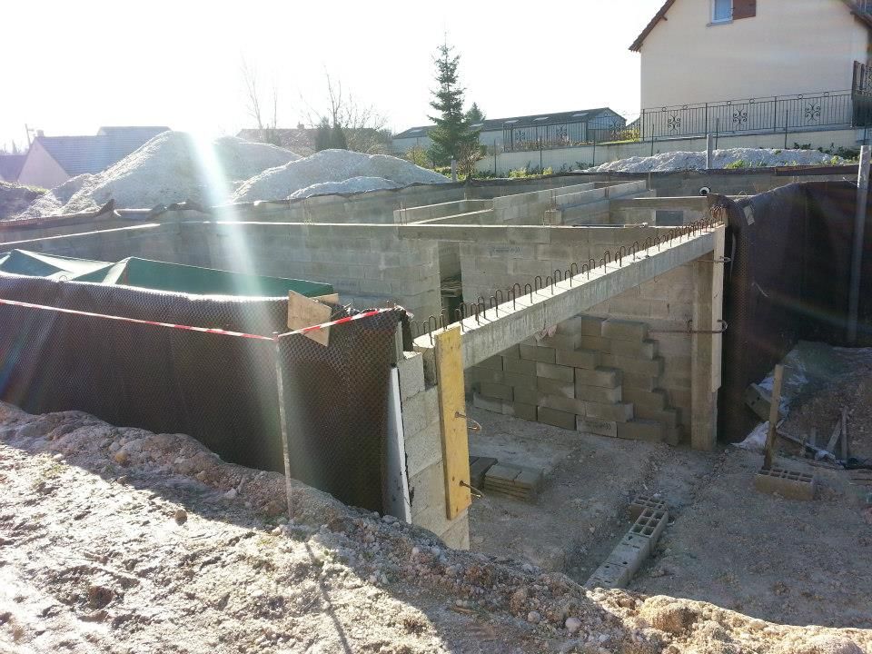

Pour être certain du choix du ferraillage, économiser du temps, et puis avoir une poutre de section restreinte, j'ai retenu la solution d'une poutre en béton précontraint (choix que je ne regrette pas) même si c'est effectivement bien plus cher que de faire la poutre soit même (600 € livrée posée, au lieu de 150/200€ si je l'avais réalisée moi même)

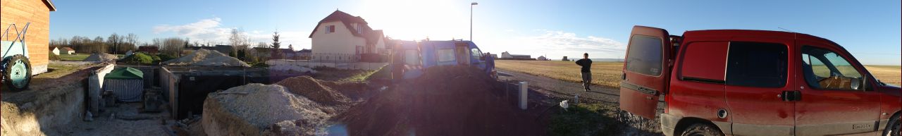

Et puis pour vous faire profiter du soleil champenois (oui c'est une chose rare habituellement ici, mais alors un 15 décembre.... c'est presque historique !) une petite vue panoramique prise dimanche midi

Env. 60000 message
Citation: Un toboggan à cailloux !
ce n'est pas la partie la plus rigolote !

Effectivement c'est ce que j'ai le moins apprécié... Je redoutais d'ailleurs assez "l'épreuve" et je pense que sans tes conseils, je n'aurais peut etre pas réalisé de drainage.
Mais c'est fait ! Prochaine grosse étape ! La dalle
De : Reims (51)
Env. 60000 message
Donc tu lui a mis une pente ? on ne voit pas tout...tu nous caches des choses !

Oui il y a 2 pentes, il y aura 2 puits 1 devant 1 derrière, mais c'était tellement merdique que je n'ai pas des tonnes de photos !

Membre super utile Env. 3000 message Lot
Pour la poutre linteau, si il avait fallu que tu la fasse dimensionner par un ingénieur béton, je ne suis pas sur que tu aurais beaucoup économisé.
Concernant tes façades, je me trompe ou en principe tu dois t'en tenir au descriptif fourni lorsque tu as déposer ton permis de construire?

C'est vrai que pour la poutre, au lieu de mettre une poutre préfa, j'aurais eu tendance à mettre poser le ferraillage, coffré, et couler la poutre en meme temps que la dalle, pour avoir quelque chose de monolithique ! Plus facile à lever qu'une poutre de ce style, c'est un choix comme un autre ! Tu aurais pu en profiter aussi pour passer ta gaine pour l'éclairage..là, ce n'est pas évident, voir interdit de percer la poutre.
Messages : Env. 60000
CrazyOrk Picto info Auteur du sujet
Membre utile Env. 2000 message Reims (51)
L'installation de la poutre c'est passé sans difficulté ;) la grue, et en 10 min c'était fini.
Oui je ne pourrais pas la percer, mais je ne compte pas mettre l'éclairage du sous sol sur cette poutre ;)
De : Reims (51)
Membre utile Env. 1000 message La Croix En Touraine (37)
Ah la poutre super idée !!
Je ne pouvais pas le faire moi, mais quand je vois le boulot que c'est de coffrer un pauvre linteau de 90cm, je redoute la porte de garage de 5m lol ^^
