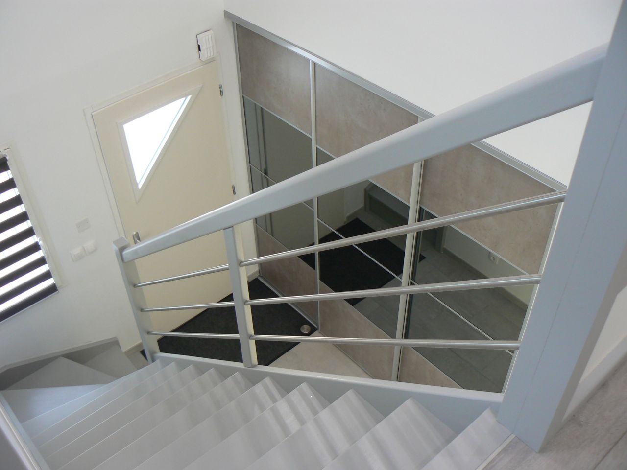

Citation: vue du dessus des portes coulissantes du placard de l'entrée
Ah lala et la barrière ... je l'adore !!! L'escalier est en hêtre ?

@ lasteph69:
La cuisine exposée avait un plan de travail en bois et je l'ai vue dans le magasin de Reims ( Marne).Je n'aimais pas du tout!
Notre plan de travail, notre fond de hotte en verre blanc viennent aussi de chez Lapeyre. Les chaises viennent de chez but, elles sont très lourdes donc un peu difficiles à déplacer pour faire le ménage mais très confortables car on n'a pas l'impression de "tanguer" contrairement à beaucoup de modèle que j'ai pu essayer.
Notre escalier est en bois exotique et il ne ressemble plus du tout à ça maintenant! Il est tout gris! Je mettrai des photos bientôt...

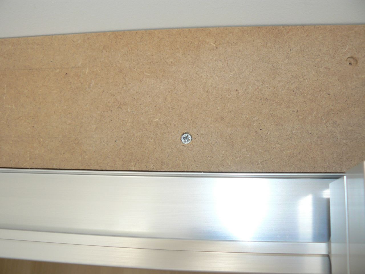

Citation: éclairage led
Pourriez vous me montrer vos placards du haut ... mais Ouvert S.V.P ? Pour mieux me rendre compte.
MERCI
Pour les meubles hauts, il n'y a qu'une seule porte pliante donc qu'une seule poignée. Certains cuisinistes n'ont que des modèles de meubles hauts " simples" donc si tu veux plus de rangement, ils mettent deux meubles l'un sur l'autre mais il y a donc deux portes et deux poignées et comme je suis petite, je ne pouvais pas ouvrir celle du haut facilement, enfin surtout pour la refermer!! C'est aussi une raison qui nous a fait choisir Lapeyre!
ouverture des meubles hauts

Super bloggeur Env. 200 message Carquefou (44)
Bonsoir Manille,
Je n'avais pas vu l'escalier peint. Le rendu est super Biggrin
Vous nous tiendrez au courant sur la tenue de la peinture, plus fragile je pense mais aussi plus joli à mon avis.

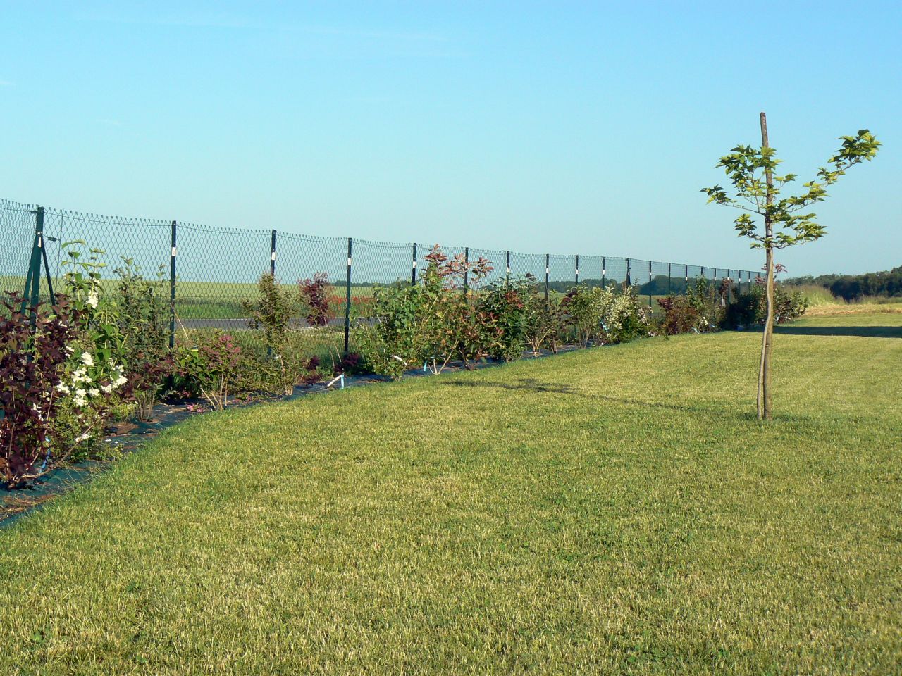

Jardin - exterieurs > Végétaux - plantation - haies Par Manille le 06/04/2014 à 21h55
Ce week-end notre terrain a pris une fière allure! Finis les monticules de terre, grâce à un ami cultivateur qui est venu avec son tracteur et ses différents attelages, le terrain est prêt à être ensemencé! Cela va plus vite qu' au râteau!! Les enfants sont super contents car ils attendent d'avoir une pelouse!
Terrain aplani,gazon prêt à semer!
A l'intérieur, l'escalier est fini depuis un moment. Après avoir poncé et mis un bouche pore, Mr a passé 2 couches de vitrificateur V33 Esprit Loft gris béton et 2 couches de vitrificateur V33 gel escalier incolore.

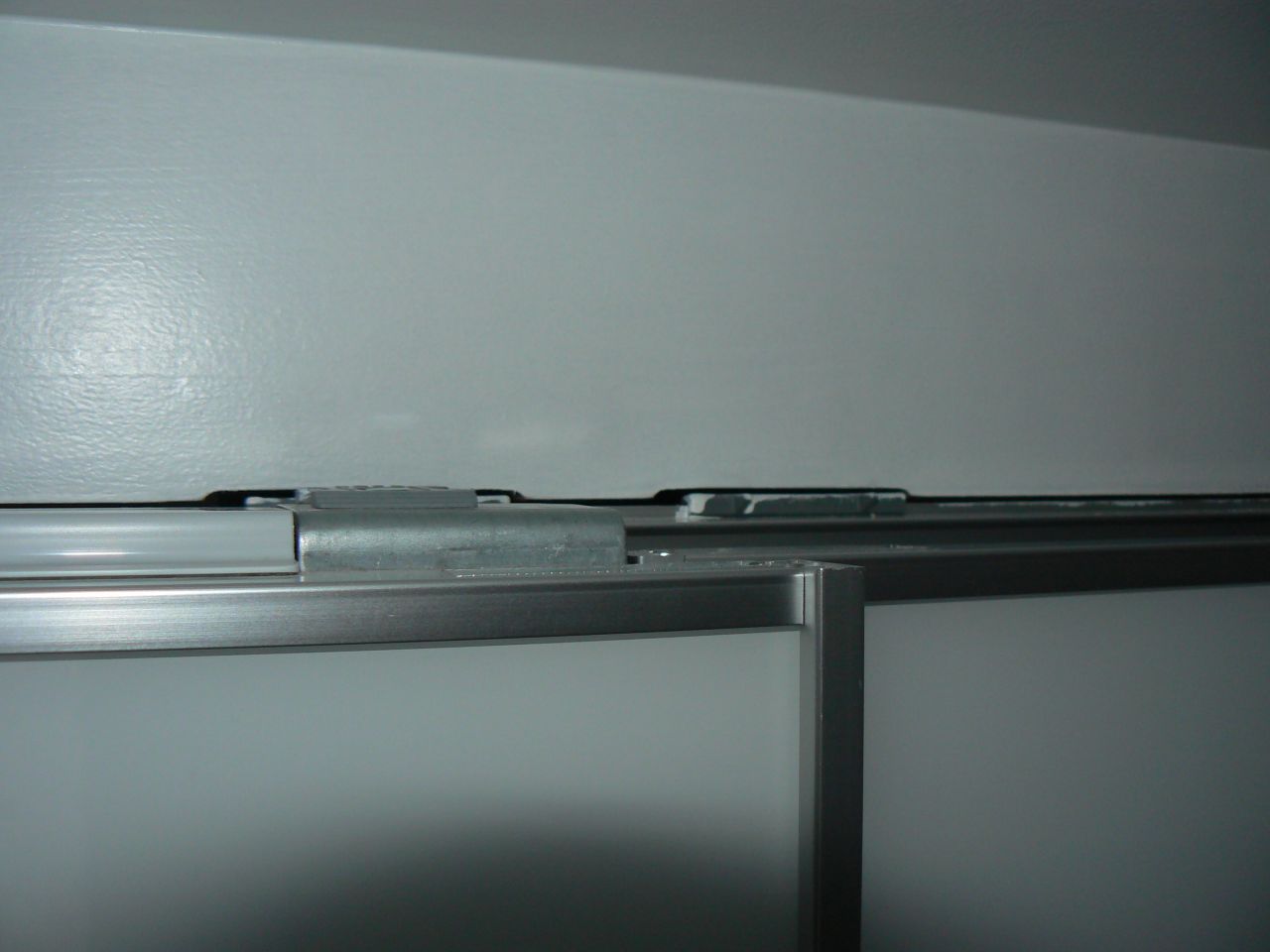

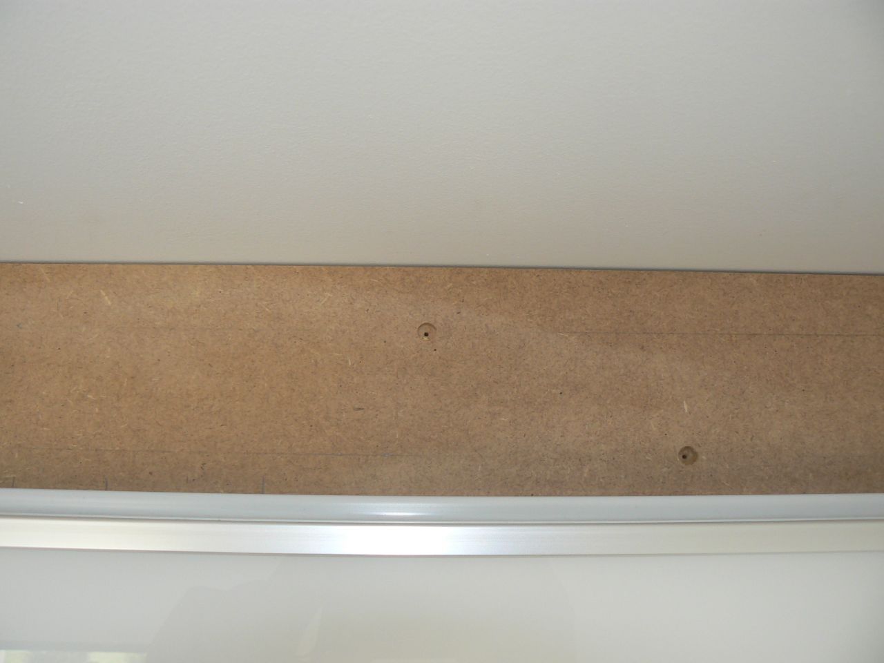

Manille a écrit:Nous les avons achetées chez Lapeyre en même temps que la cuisine pendant les " lapeyriades". Cela a lieu 2 fois dans l'année( en avril et octobre ) et cela vaut le coût quand on a des gros achats à faire car il y a des réductions ...
Sinon, il s'agit de portes de placard coulissantes 3 vantaux de la collection Partition: modèle symphonie avec des panneaux "effets béton" et miroir "bronze". C'est de la bonne qualité!

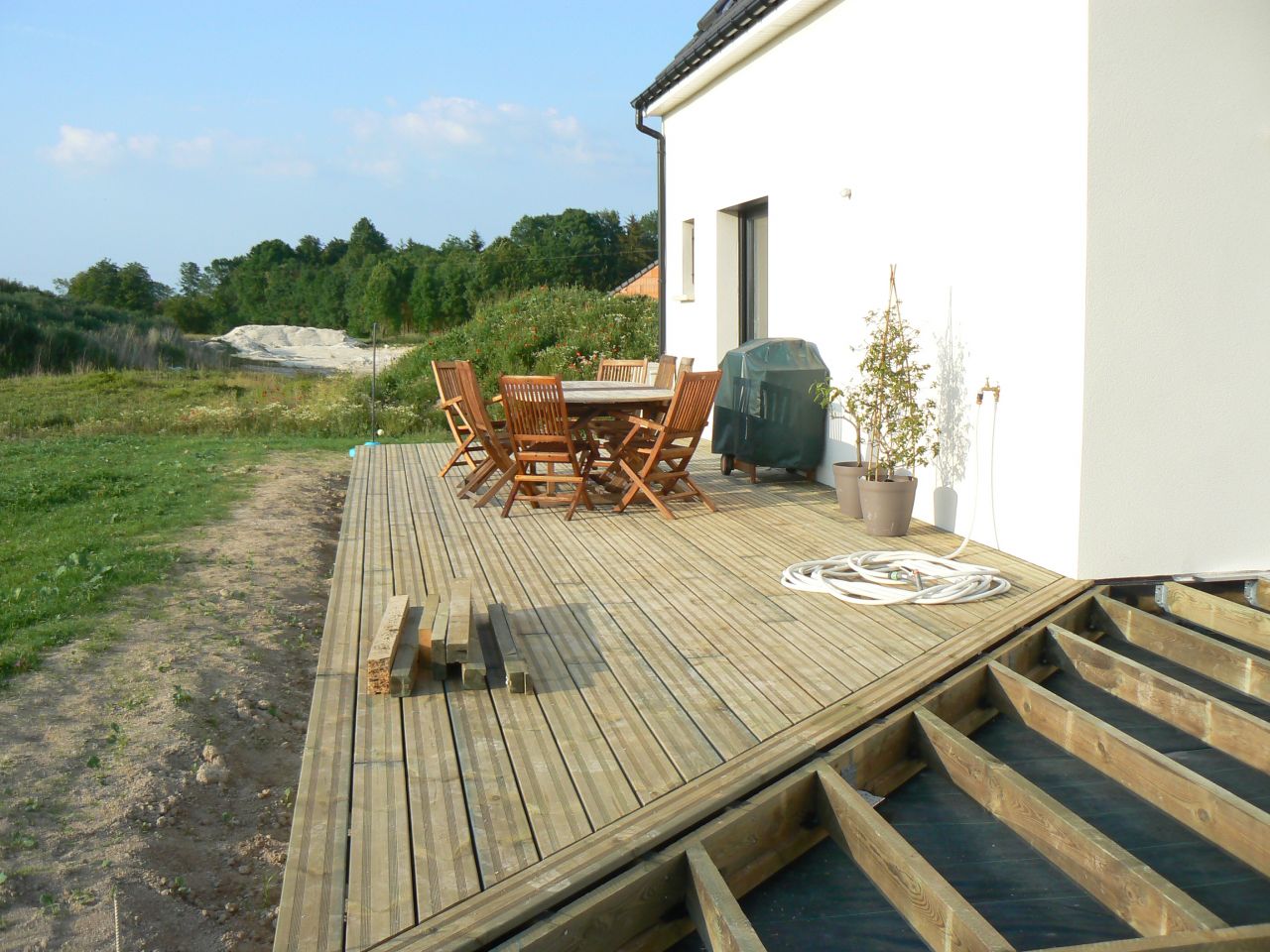

« Moitié de terrasse »

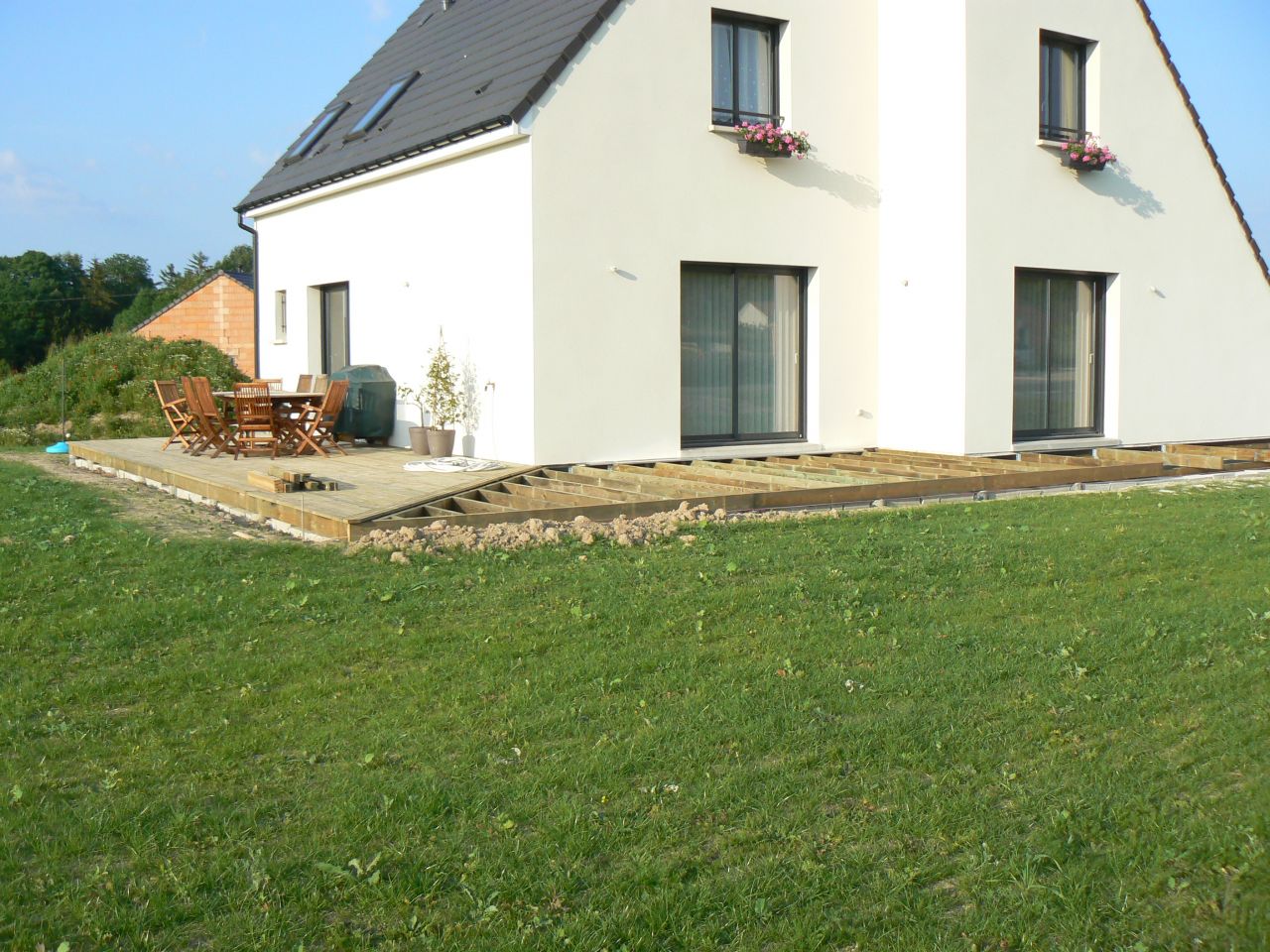

Jardin - exterieurs > Terrasse Par Manille le 01/06/2014 à 22h51

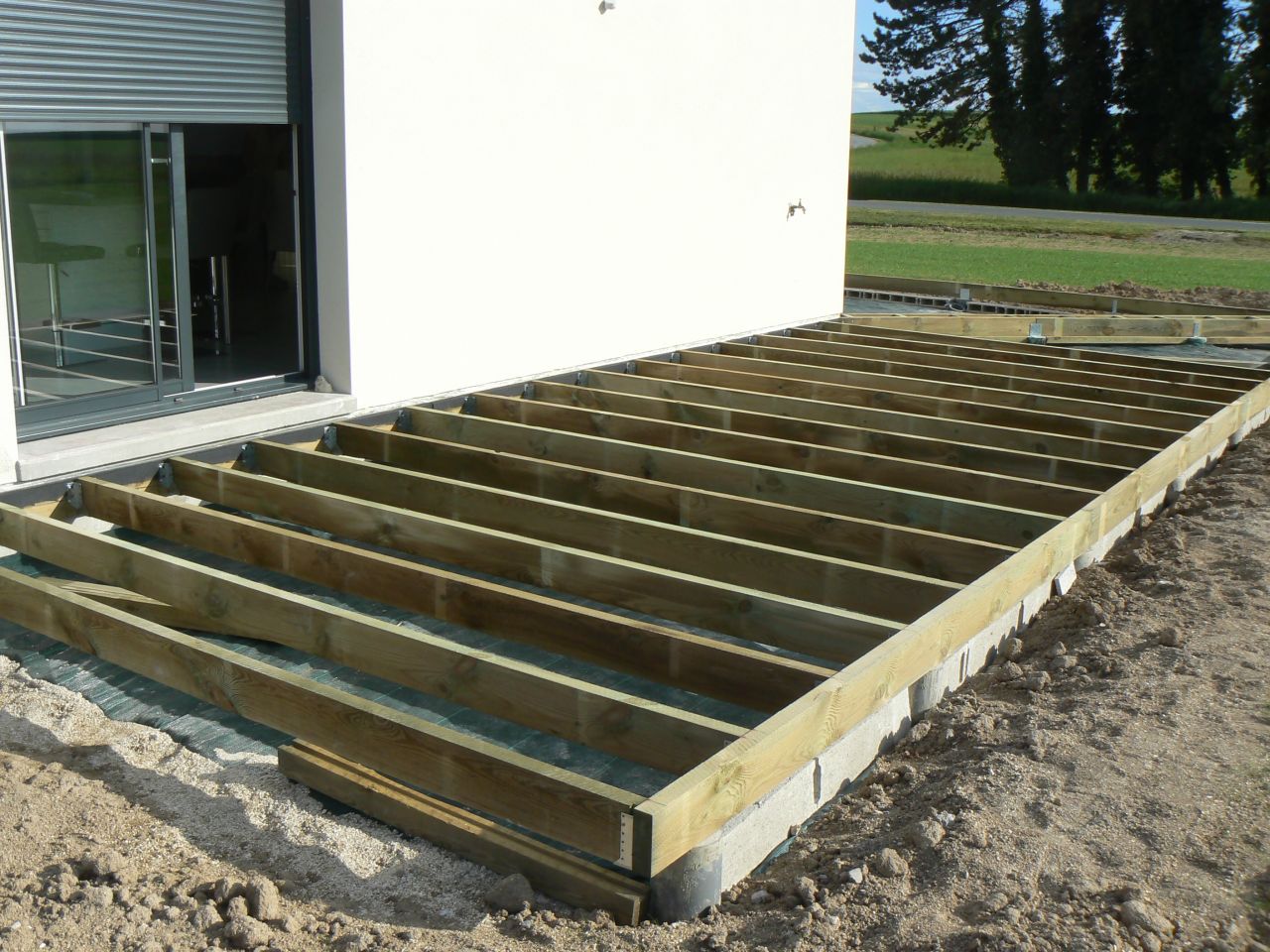

Voici un petit article pour vous raconter l'objet de nos occupations de ces deux derniers mois: la terrasse !
Comme la maison est trop récente, on ne pouvait pas faire de terrasse en « dur » car le terrain contre la maison n'est pas assez stable pour y faire des fondations, et ne voulant pas attendre des années avant de prendre l 'apéritif au soleil, nous nous sommes décidés sur une terrasse en bois!
On a donc pensé faire une structure sur pilotis avec des plots béton sur le terrain naturel et un madrier fixé sur le mur de la maison.

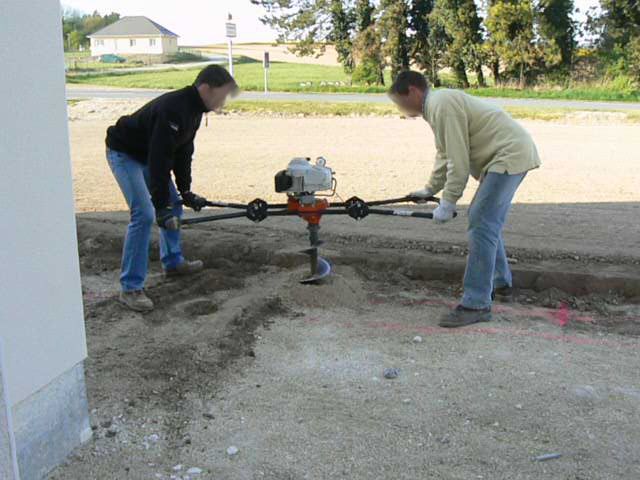

On cogite, on réfléchit, on se pose plein de questions et on surf bien entendu sur forum construire !
Bien entendu avec une superficie de plus de 72 m2 le choix s'est porté sur un platelage en pin classe IV et non en composite, hors budget. La structure est également en pin traité autoclave de classe IV .

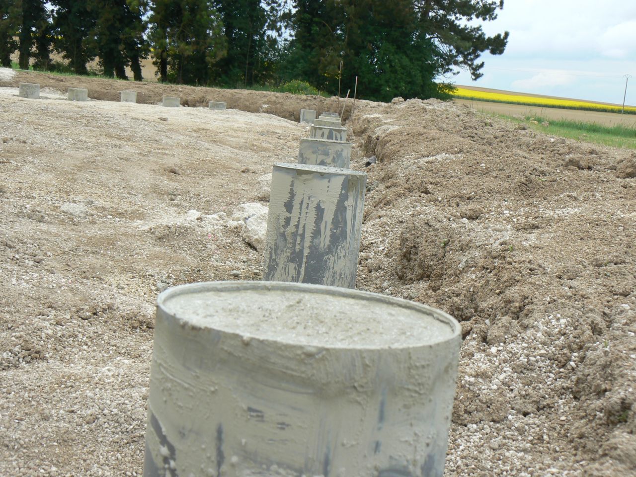

Après un long travail de préparation et de marquage pour déterminer la position des plots on loue une tarière et on creuse les fondations à 80 cm de profondeur au diamètre de 200 mm afin de recevoir les tubes PVC de 160 .
piliers de fondation creusés avec une tarière

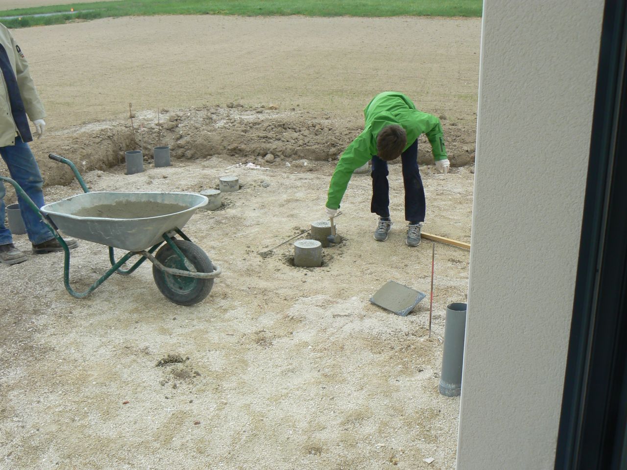

Ensuite on travaille en deux temps: 1 er temps on fait du béton assez peu fluide qu’on place au fond du trou et on y met le tube PVC. Puis on règle la hauteur, l’alignement et le niveau du tube. On y place quelques fers à béton (plus courts que le tube) et on laisse prendre.
Ensuite quand le béton est pris et que le tube ne risque plus de bouger on passe à la seconde étape. Cette fois-ci on utilise un béton plus fluide et on remplit les plots pvc .
coulage des piliers piliers
Puis on pose un voile de plantation pour empêcher la végétation de pousser et on pose les lambourdes.
pose du voile de plantation et des lambourdes

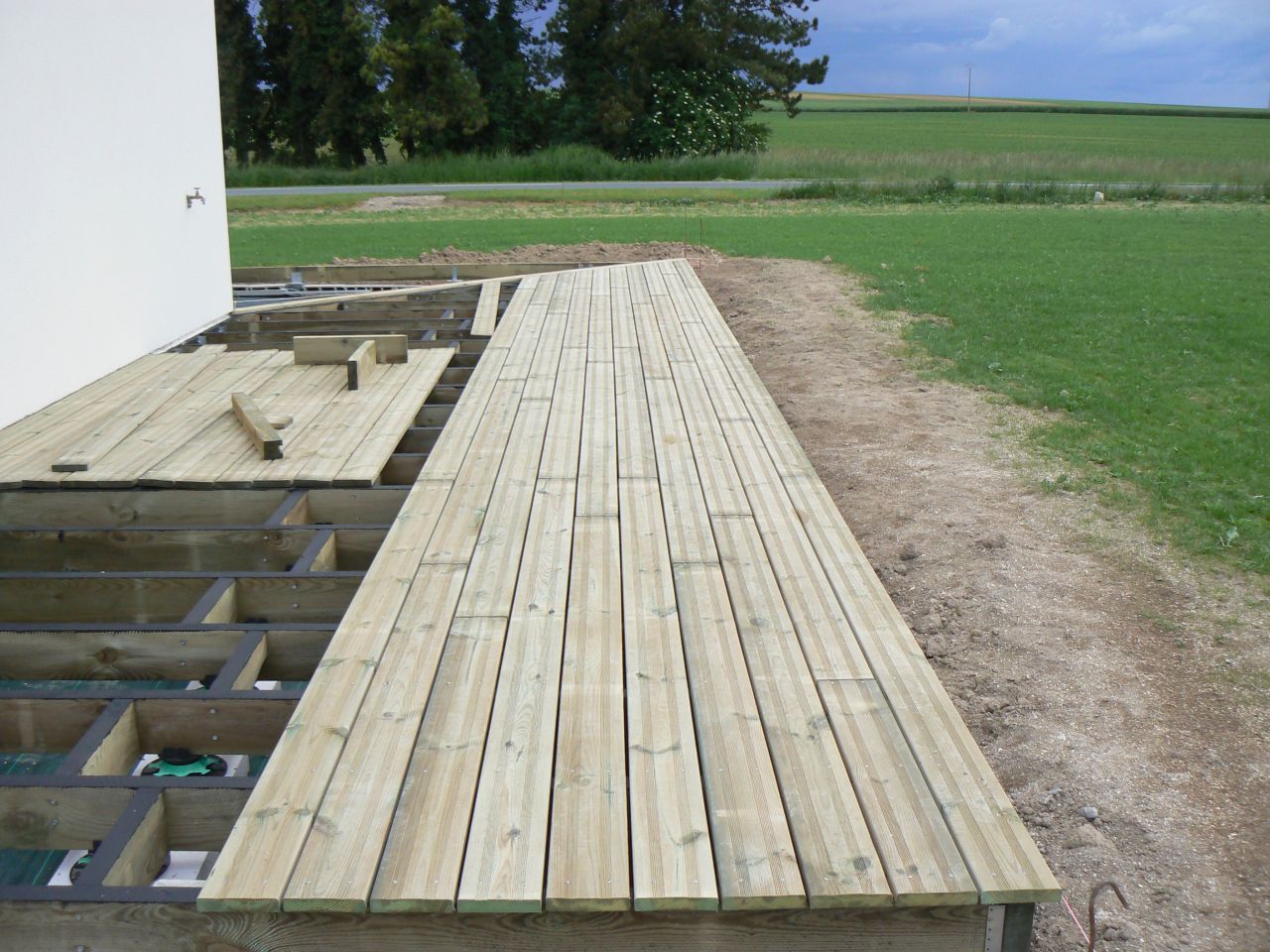

Ensuite c'est la pose des lames: un long travail de découpe et de vissage!
pose des lames
Samedi, la partie ouest de la terrasse a été terminée! il reste encore une bonne partie à poser mais non on n'attend pas : on va chercher notre salon de jardin et notre barbecue stokés dans la grange d'un ami! Et samedi soir petit barbecue sur notre moitié de terrasse! Depuis le temps que toute la famille l'attendait!
moitié de terrasse terminée
Voici une petite vue générale

Membre utile Env. 1000 message Hauts De Seine
voici un article providentiel, nous qui sommes également en pleine réflexion sur notre future terrasse !!! W00t
Nous avons comme vous un terrain peu stable car en partie remblayé. Donc l'idée d'une terrasse en béton comme le propose les maçons qui travaillent actuellement sur nos extérieurs nous plait moyennement pour l'instant.
Si ce n'est pas indiscret, pourriez-vous nous donner quelques détails sur les coûts des matériaux, sachant que nous projetons une terrasse de 40 m² environ.
Et pour le madrier fixé sur la maison, ne craigniez-vous pas de compromettre la garantie décennale en cas de problème dû à cette liaison avec les murs de la maison ?
Beau travail et merci pour les photos qui accompagnent le récit.
Bonne continuation, profitez bien de ce nouvel espace extérieur !
Citation: pose des lames
Qu'est-ce donc que cette matière noire sur le haut des lambourdes ?
Dept : Hauts De Seine
Manille Picto info Auteur du sujet
Super photographe Env. 200 message Marne
C'est du goudron: pour éviter le contact des eaux stagnantes sur le face supérieure. Généralement cela se met en rouleau, mais vu le tarif ,là c'est en pot!

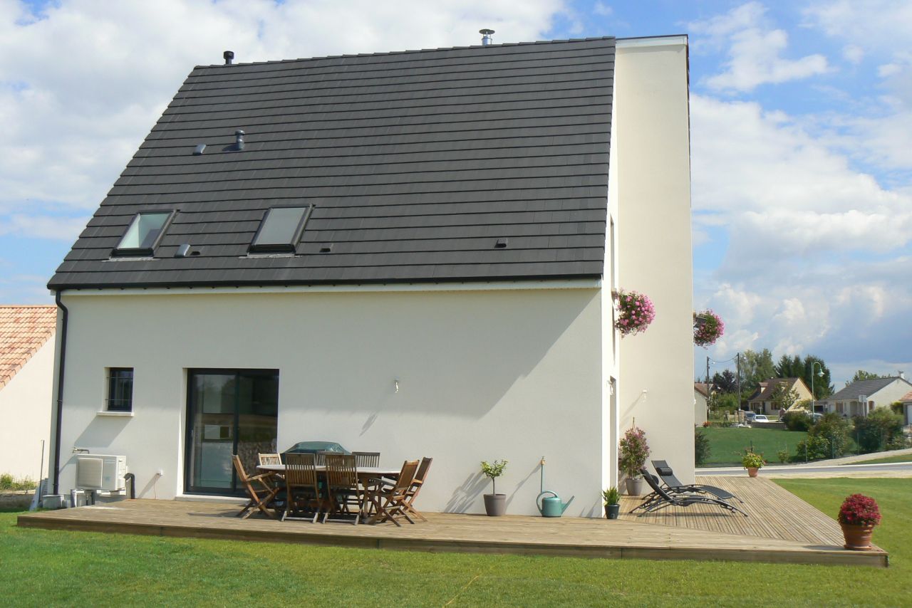

Bonjour Bonheurland, c'est mr Manille.Pour la décénale , les fixations sont de simples goujons de 10/50x126 qui viennent se fixer dans la dalle.C'est un peu comme pour fixer un store banne . Il y en a un tous les 1,5m, peu de (mal)chance que cela affecte la structure de la maison, aussi je ne m'en fais pas pour la décénale, en plus c'est une structure bois, cela ne viendra pas pousser les murs, contrairement à une dalle béton mal faite qui pourrait bouger avec le gel.
Pour les éventuelles questions que tu pourrais te poser, je me suis grandement inspiré du récit de ced&anne , à partir de la page 16 https://www.forumconstruire.com/recits/recit-4165_start-225.php ,j'ai repris beaucoup de leurs idées, en modifiant quelques trucs: comme eux j'ai mis des sections de bois de 50x150, mais je trouvais qu'avec la portée de 3,5m cela bougeait un peu trop, donc j'ai mis des plots pvc au milieu , réduisant ainsi la portée, et là cela ne bouge plus du tout.
J'ai préféré mettre des sabots pour les jonctions entre les madriers.Eux en sont trés contents et après plusieurs années, ils ne regrettent pas leur choix.
Pour le coût bois(stucture et platelage en pin classe 4) 2800 euros sur internet, mais un peu déçu de la qualité des lames, au début je voulais mettre le côté lisse apparant, mais la qualité médiocre du rabotage m'a obligé à choisir le côté strié, mais bon on en a pour son argent !Pour la quincaillerie, visserie, béton,sable,location tarrière,produit traitement découpe pin autoclave,... on arrive à 1200 E, donc un total de 4000 Euros pour 72 m2 soit 55,5 euros du m2. Un platelage en bois éxotique ou en synthétique aurait sans doute été plus beau mais là ce n'est plus du tout le même tarif.
Par contre il faut beaucoup de bons outils! J'ai une scie radiale à onglet, indispensable pour des découpes propres et précises.Attention si tu en achetes une de voir quelles sont les sections de bois que tu peux couper avec (à 90° et à 45 °)
Une visseuse digne de ce nom: 2200 vis à fixer, tu oublis le tourne vis
Et puis un ami m'a prêté le Kaiman, redresseur de lames de sparx. Au début je trouvais cela gadget et au final c'est top et pour tout dire je ne sais pas comment j'aurai fait sans.
Quand il faut acheter tout cela cela augmente vite la douloureuse(140 euros la scie, 250 euros la visseuse, et 75 euros le kaiman) mais difficile(impossible? ) de faire sans.
Si tu as des questions plus précises n'hésites pas.

désolé de répondre si tardivement, j'ai voulu prendre le temps de lire le récit récommandé dans le post. Très très instructif, il donne en effet beaucoup d'idées d'aménagements extérieurs.
Un grand merci pour les détails des matériaux et tarifs. Il va falloir économiser de notre côté
Je sens qu'on va passer cet été sur des planches...Au pire, on va commencer par niveler le terrain, et poser des palettes et des planches histoire d'être au sec, en attendant de pouvoir se lancer dans l'aventure.
Comme nous allons profiter de l'été pour construire un abri de jardin, je profiterai de la visite à la scierie bourguignonne où nous avons acheté le bois pour la clôture, sait-on jamais qu'on y trouve une alternative moins coûteuse au pin classe 4...
Et en effet, il va falloir investir aussi dans les bons outils !
Bonne semaine et bonne continuation.

Jardin - exterieurs > Déco générale du jardin Par Manille le 17/08/2014 à 21h00
Notre terrasse terminée, il a fallu mettre de niveau les abords et faire des retouches de pelouse. Pas vraiment eu le temps de se consacrer à la déco de la terrasse avec de beaux pots et de belles plantes: ce sera pour l'année prochaine...
vue façade ouest
Vraiment chouette cette terrasse et ce beau gazon plat !
Pour le bois, ça revient à combien la stère ? Et la location de la scie ?
On s'est fait livrer 5 stères à 48 € livraison comprise, mais j'ai un doute sur la qualité (pas mal de bouleau et cerisier dans lr volume) et des morceaux qui pourraient ne pas rentrer dans le poêle 50cm.

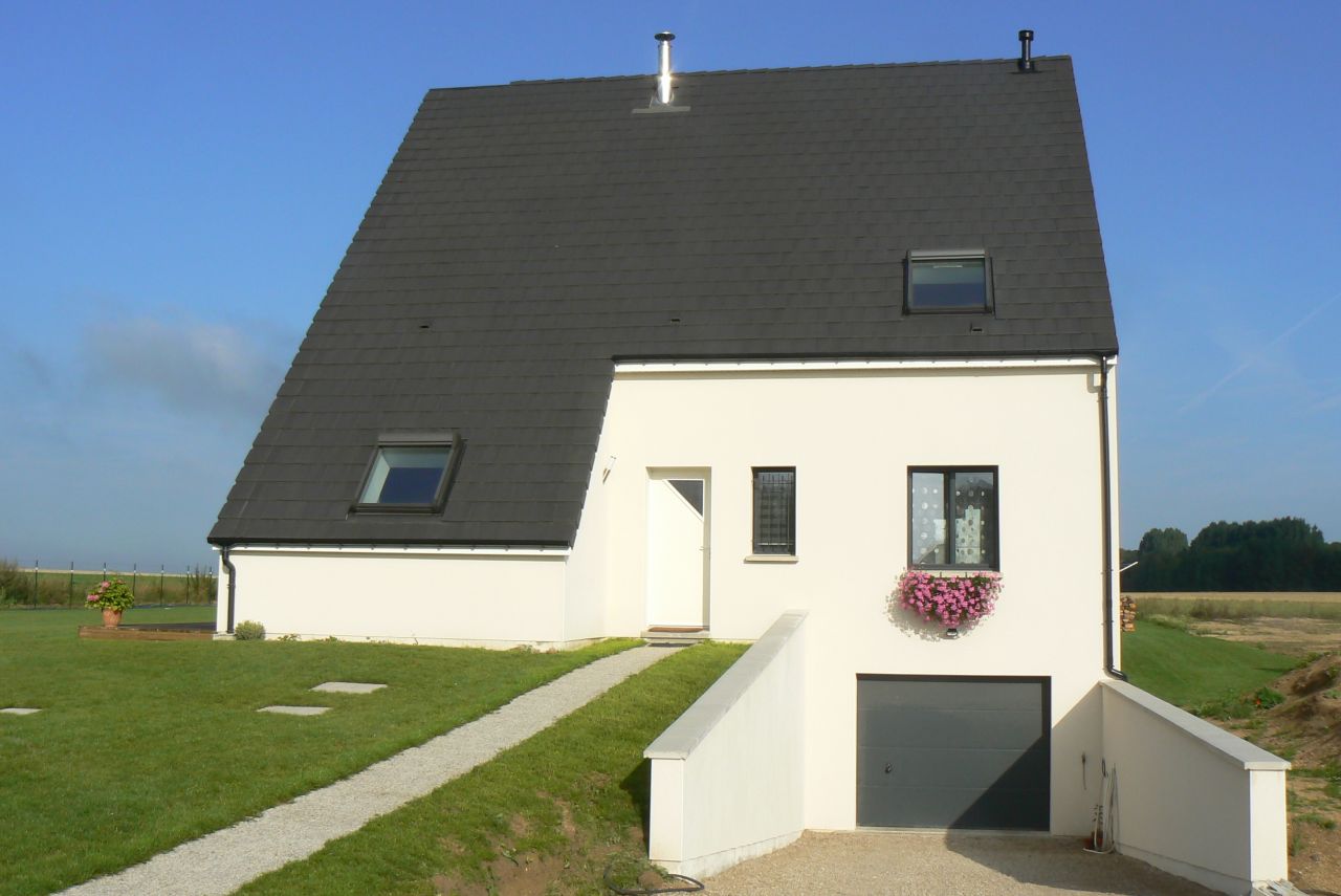

Dommage pour la photo de la descente, on voit peules ddétails, mais c'est peut être voulu Tongue
Bonne fin d'été qui n'en est pas vraiment un Sad
Bonjour Bonheurland.C'est mr Manille. Le bois était à 48€ le stère en 1 m pour 12 stères livrés. Pour le banc de scie on en a eu pour 56 euros (de mémoire ) pour 1/2 journée de location, mais tout dépend de là où tu habites, Chez nous peu de bois donc pour trouver quelqu'un qui livre c'est galère et tu le paye ! Dans les départements voisins où le bois est pléthore , les tarifs sont plus bas. Mais depuis une bonne dizaine d'années, le bois est à la mode et son coût augmente chaque année !
Pour la descente, tu parles de l'allée piétonne ou de la descente de sous sol ? Dans les deux cas c'est du provisoire, donc uniquement fonctionnel et en rien fini. Mais si tu veux voir quelque chose pour te faire une idée, pas de soucis.

C'était la descente de garage. Du coup la notre a été faite en béton, c'était par curiosité visuelle.

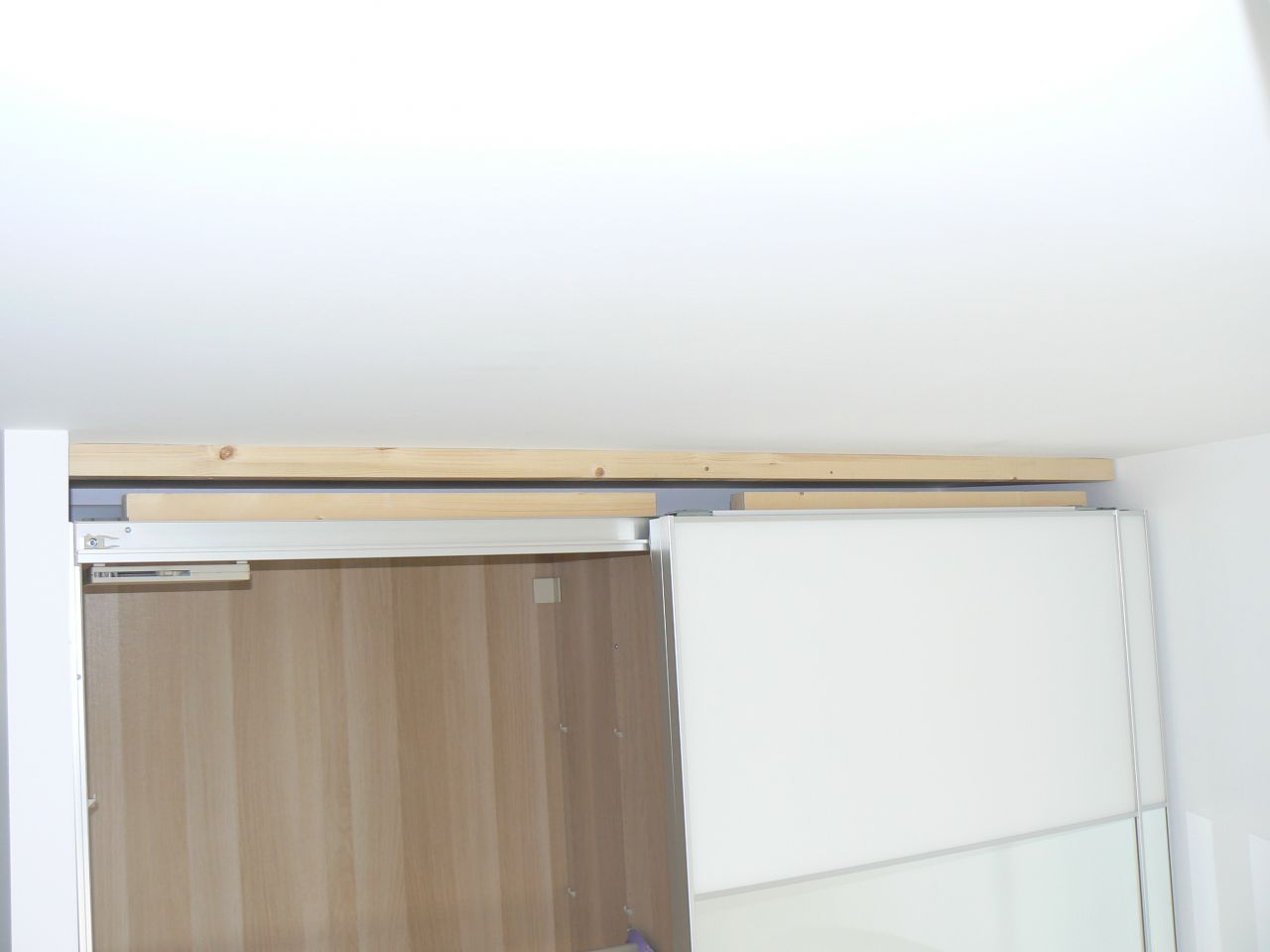

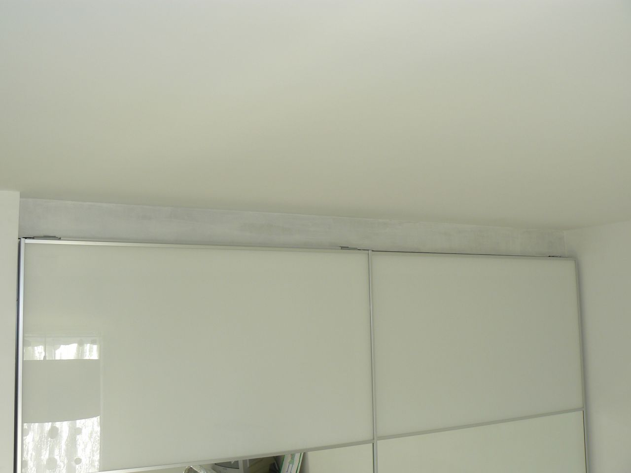

avant comblement de la niche supérieure au caisson ikea

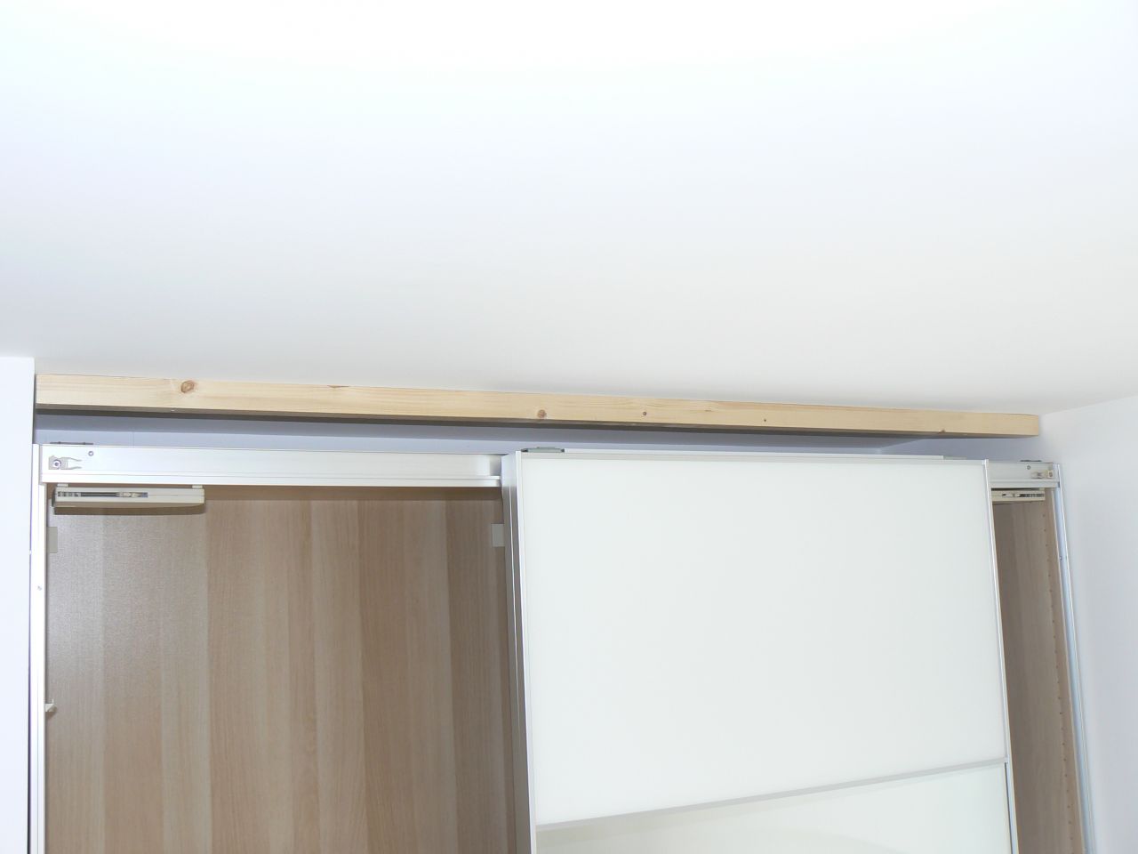

L'armoire était déjà montée, je savais donc à quelle distance du mur du fond je devais fermer le vide se trouvant au dessus. J'ai choisi de fermer juste derrière le rail qui soutient les deux portes, dans mon cas (et je pense que c'est toujours ainsi si l'armoire repose sur le mur du fond) c'était à 56 cm.
Ensuite j'ai fixé un tasseau de 48x48 (la hauteur à combler était de 11 cm) au plafond en le mettant à 54 cm du fond car il faut penser à l'épaisseur de la planche à mettre dessus, dans mon cas il s'agissait d'une planche de médium (mdf) de 18mm d'épaisseur. 54+ 1,8= environ 56 cm.
tasseau supérieur
troisième étape: remise en place des caissons ikéa.
quatrième étape: j'ai fixé le même tasseau sur le dessus des caissons en faisant bien attention à être dans le parfait alignement de celui fixé au plafond .
tasseau inférieur

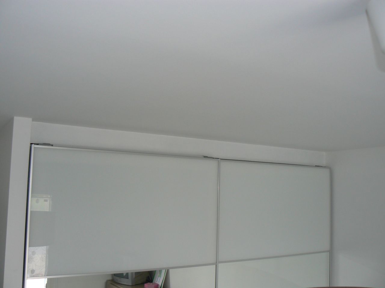

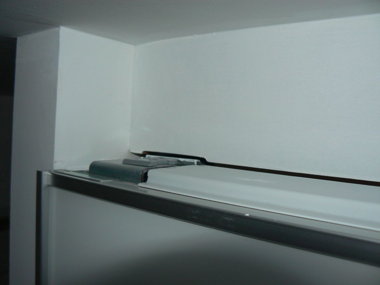

cinquième étape: j'ai découpé une plaque de médium aux dimensions souhaitées: 2m par 11 cm en faisant des petites encoches à la défonceuse en regard des fixations du rail pour que la plaque puisse passer
petites encoches pour passer les fixations du rail
(les deux photos précédentes ont été prises après la peinture faite, afin d'illustrer les encoches à la défonceuse)
sixième étape: j'ai fait des avant trous dans la plaque aux endroits où se trouveront les vis et j'ai percé sur quelques mm avec une mèche du diamètre de la tête des vis afin que celles-ci se trouvent en profondeur dans la plaque.
fixation de la plaque de médium
avant trous
j'ai ensuite fixé ma plaque sur les tasseaux. J'ai rebouché les trous laissés par de la pâte à bois. Une fois sèche je l'ai poncée.
rebouchage à la pâte à bois
J'ai peint la plaque d'une première couche. Quand celle-ci fut sèche j'ai comblé l'espace laissé entre la plaque et le plafond avec du joint acrylique(à mettre après la première couche pour avoir une bonne adhérence qui dure dans le temps)
1 ere couche de peinture et joint acrylique
Enfin j'ai passé la deuxième couche de peinture. Voici le résultat.
une fois terminé

Après avoir posé du grillage le long de la route, nous avons planté une haie de différents arbustes à l'automne. Heureuse surprise au printemps, ils ont tous repris!
     la haie

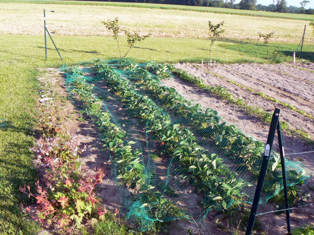

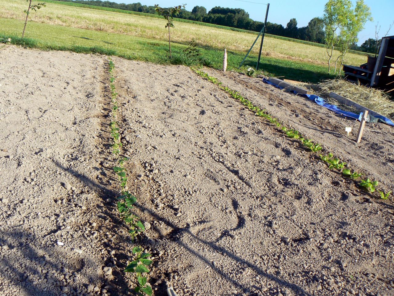

Notre potager , enfin plutôt celui de monsieur, commence à produire!
On a des fraises ( plantées à l'automne), des radis, les haricots sortent de terre ainsi que les carottes et les salades!
les haricots  les fraisiers et leur filet pour les protéger
nos fraises           les framboisiers

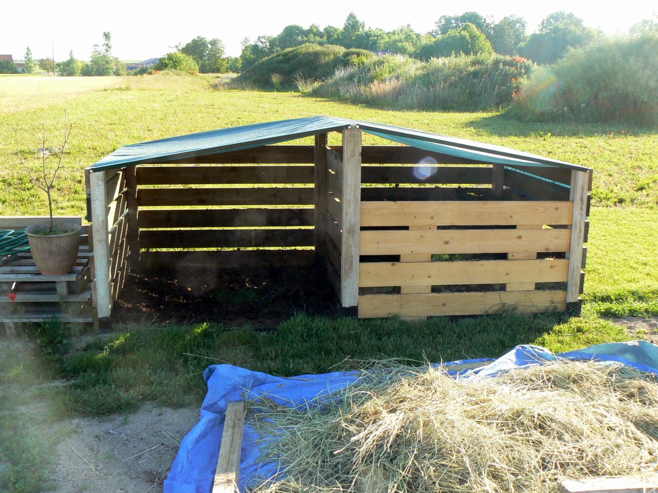

Ensuite le composteur, indispensable, quand on habite à la campagne et qu'on fait du jardin: un ami nous a donné du fumier de cheval!
le composteur

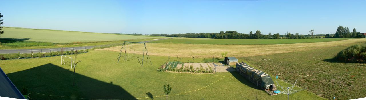

La balançoire occupe aussi une partie du jardin, ainsi que notre tas de bois, coupé en 25 cm et protégé par une bâche: pas très décoratif mais bon je suis contente de faire un bon feu l'hiver!
Et toujours ma vue sur les champs que j'aime tant!

alors ça c'est du composteur !! Bravo, belle réalisation
