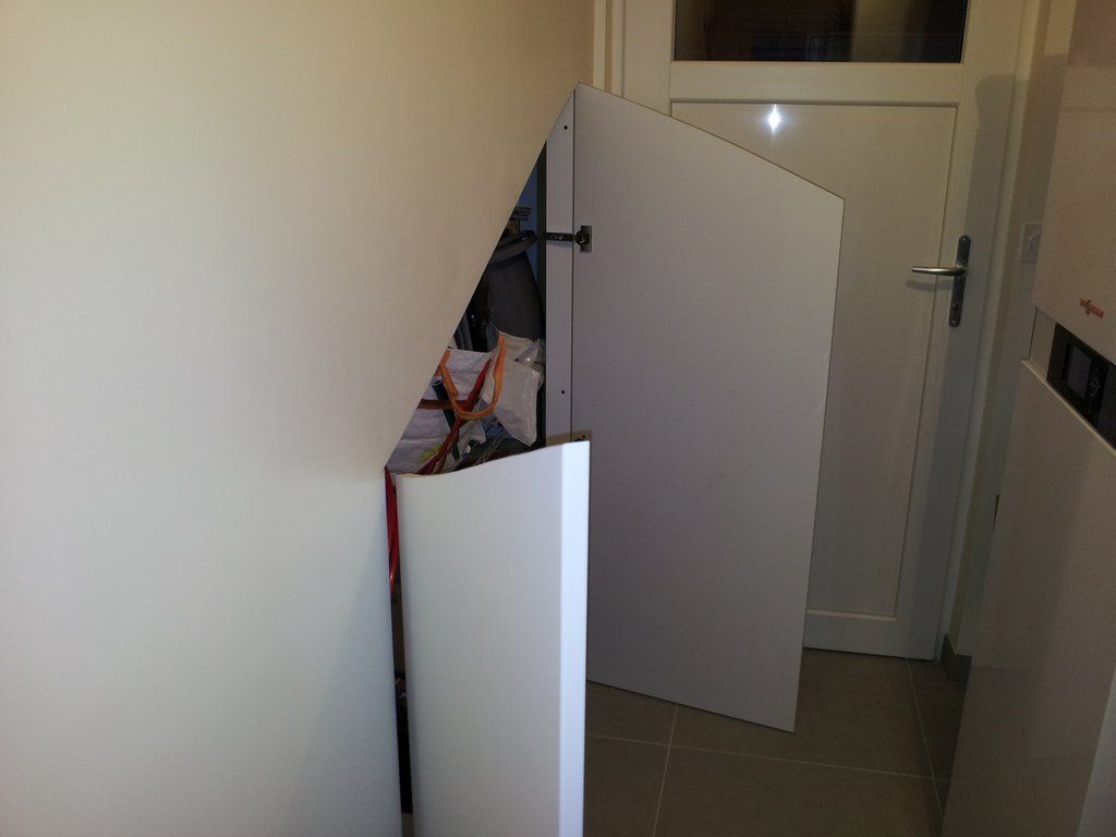

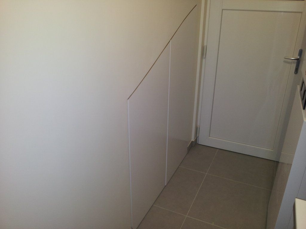

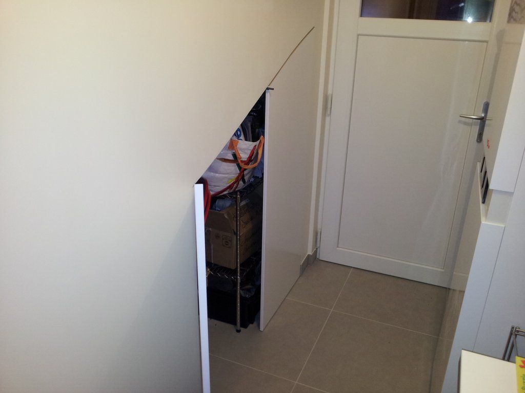

Notre architecte, pour qui chaque centimètre compte, nous avez prévu un placard sous l'escalier dans notre cellier/chaufferie.
Cependant la forme du placard (surnommé le cachot) suis la crémaillère de l'escalier, il a donc fallu réaliser des portes sur mesure.
Voici le résultat :
C'est plus propre !

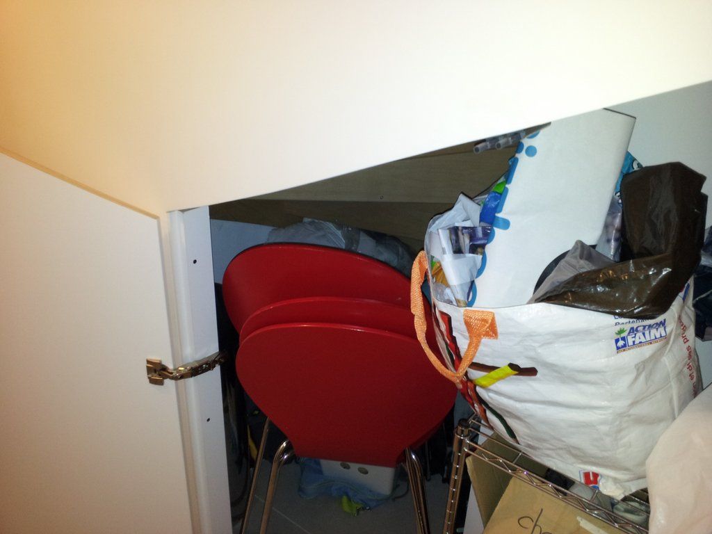

La recette : 2 portes de cuisine IKEA en 60cm de large 140 et 180cm.
Un coup de scie sauteuse.
Des charnières IKEA rayon cuisine toujours
2 poussoirs IKEA rayon cuisine.
Le secret : la mise en place de tasseau en mélaminé de 18mm (idem caisson IKEA) sur les cotés pour venir fixer les charnières.
Une centaine d'euros le tout... (40 euros la porte... il ne vaut mieux ne pas se tromper lors de la coupe...)
Charnière à 153° d'un coté : ouverture presque totale.
Charnière à 125° de l'autre.
le bordel à l'intérieur... On peut remarquer :
au dessus : les 2 poussoirs pour ouvrir les portes.
sur la gauche : le tasseau en mélaminé pour reprendre la fixation des charnières. Il est fixé en dedans du mur afin que les portes soient sur le même plan que le mur une fois fermées

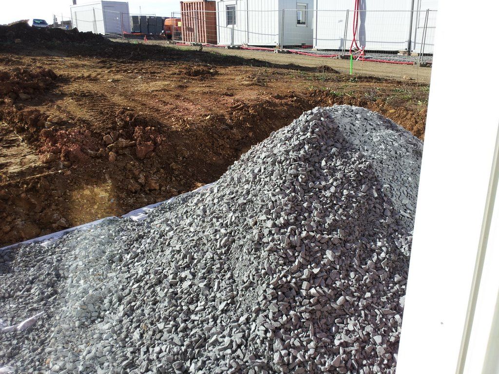

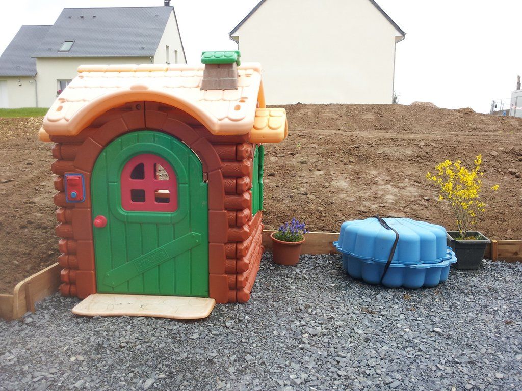

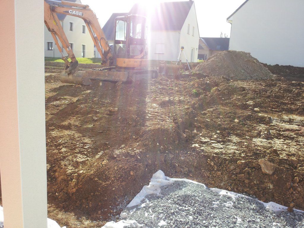

« Mise en forme du terrain »
Jardin - exterieurs > Déco générale du jardin Par vlad__ le 07/08/2015 à 15h31
27/03/2015

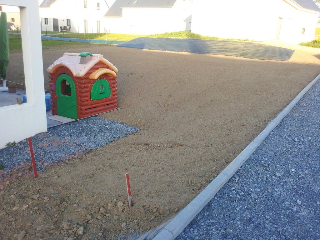

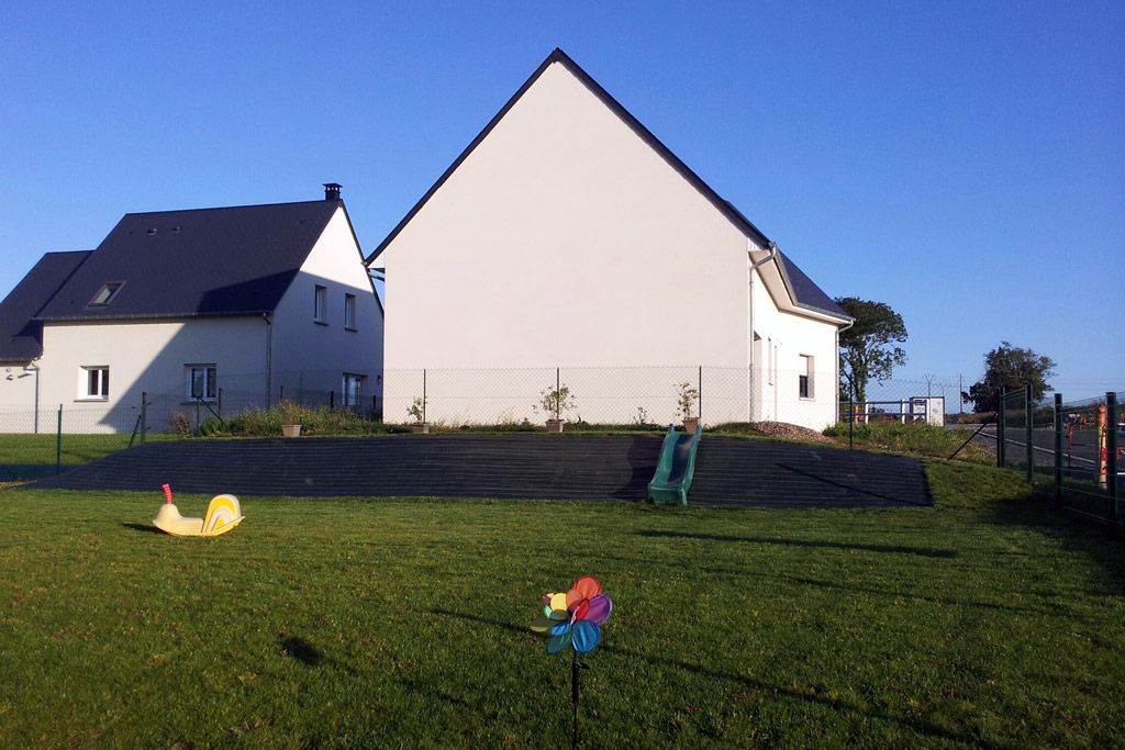

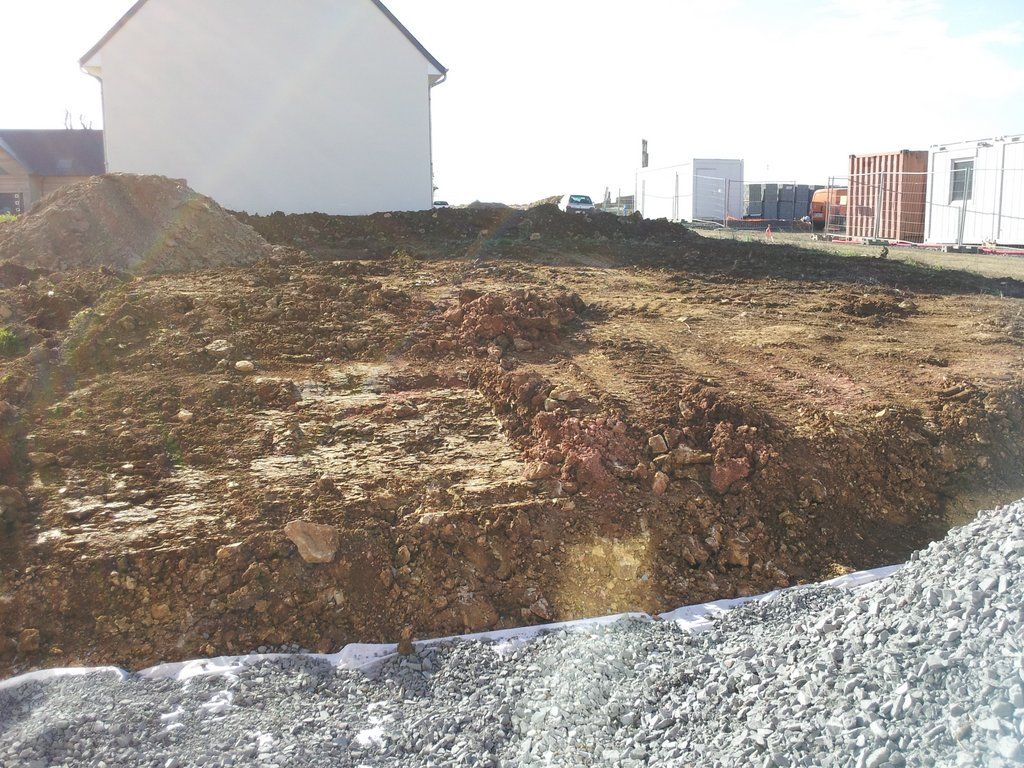

Mise en forme du terrain de derrière selon le profil de pente que nous avons défini : talus dans le fond, plat, puis legere pente jusqu'a la terrasse
Dept : Calvados

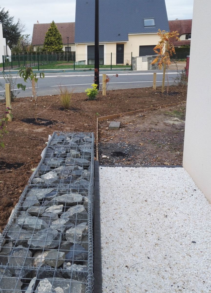

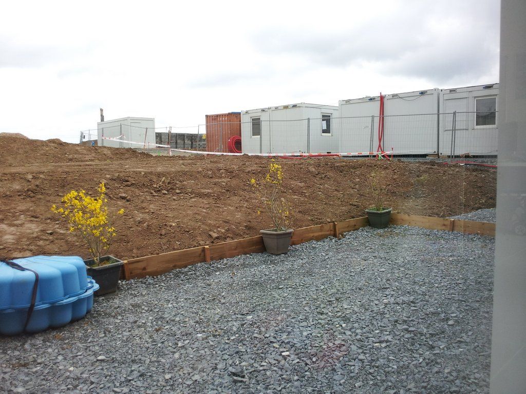

« Mise en place bordurettes provisoires »
Gros oeuvre > Terrassement Par vlad__ le 07/08/2015 à 15h36
28/03/2015

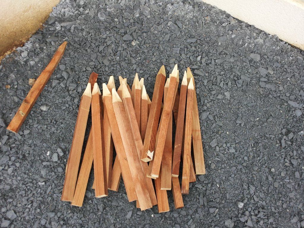

Mise en place de bordurette provisoires pour retenir la terre
Planches traités + tasseaux coupés en pointe
On peut voir le talus de 1,2m environ de dénivelé dans le fond, la future terrasse sera à 25cm au dessus du niveau du tout venant.
Dept : Calvados

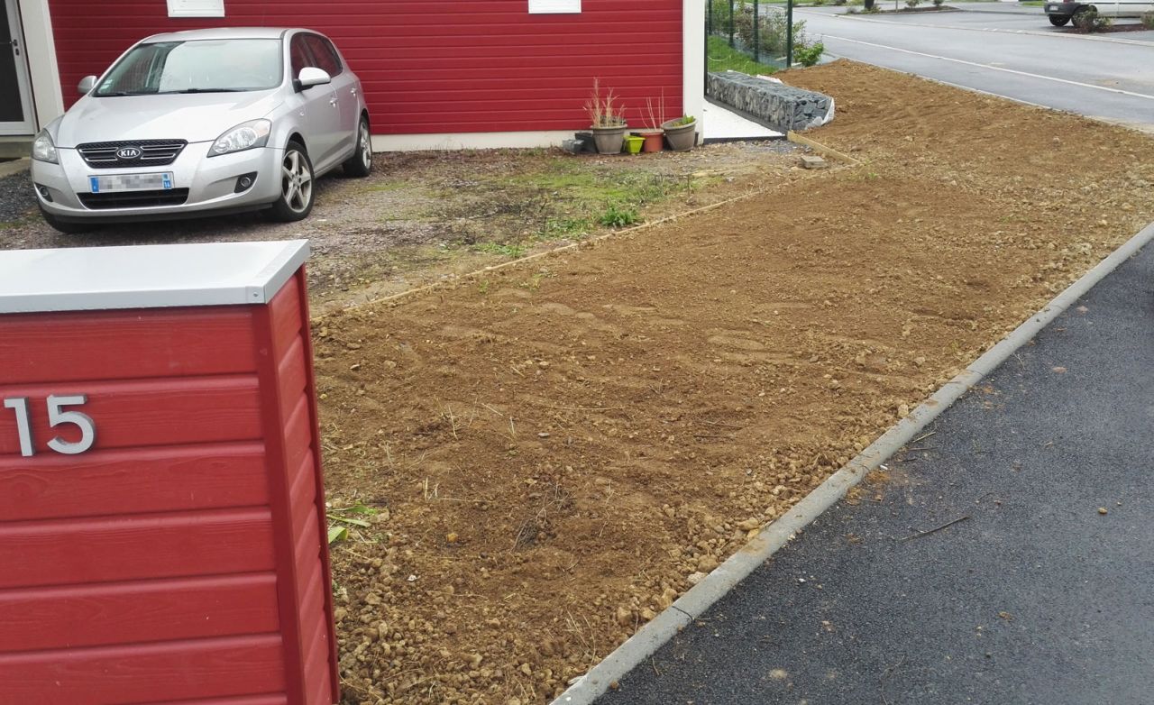

« Carrés potagers »
Jardin - exterieurs > Autres Par vlad__ le 07/08/2015 à 15h39
13/04/2015
Création de 2 carrés potagers avec le reste de bordures
Dept : Calvados

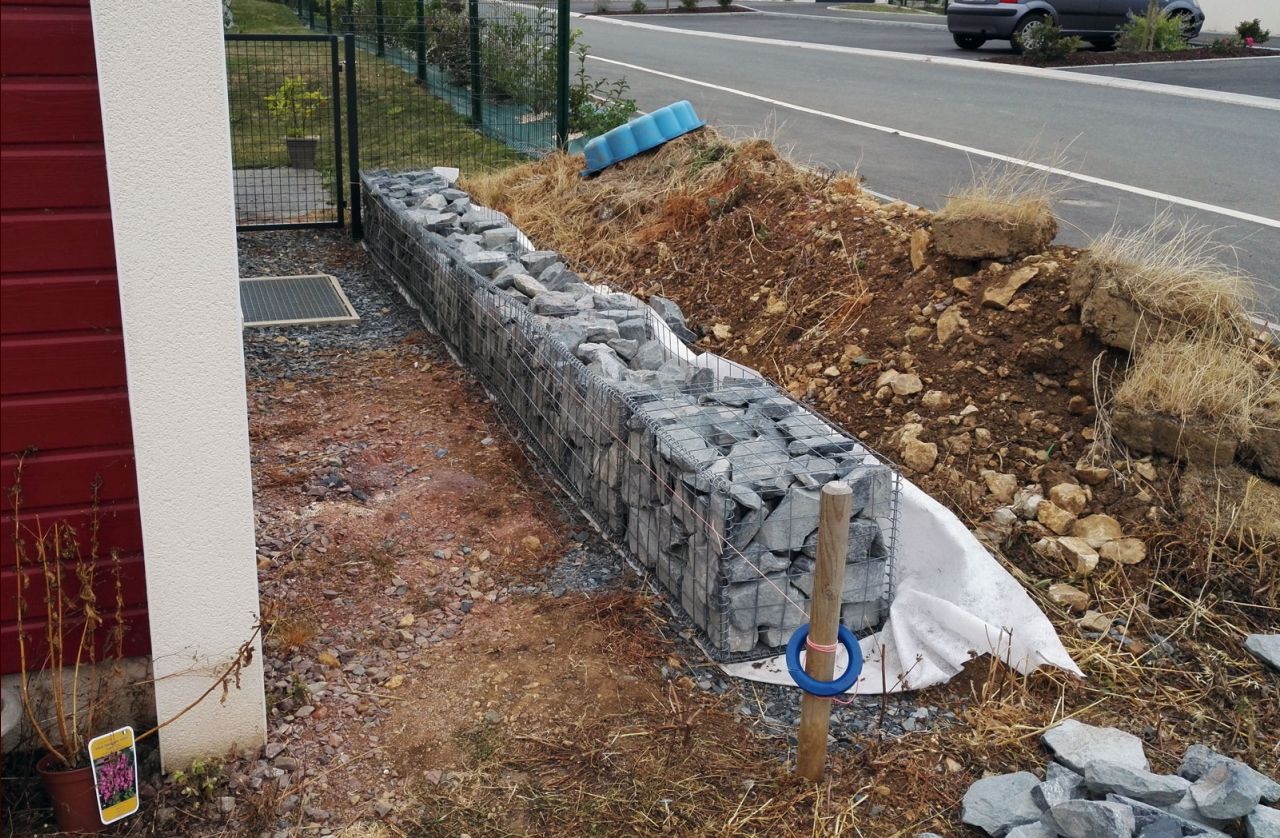

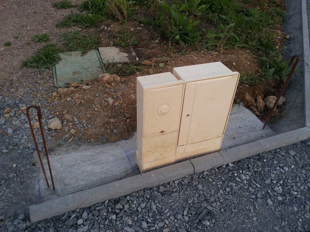

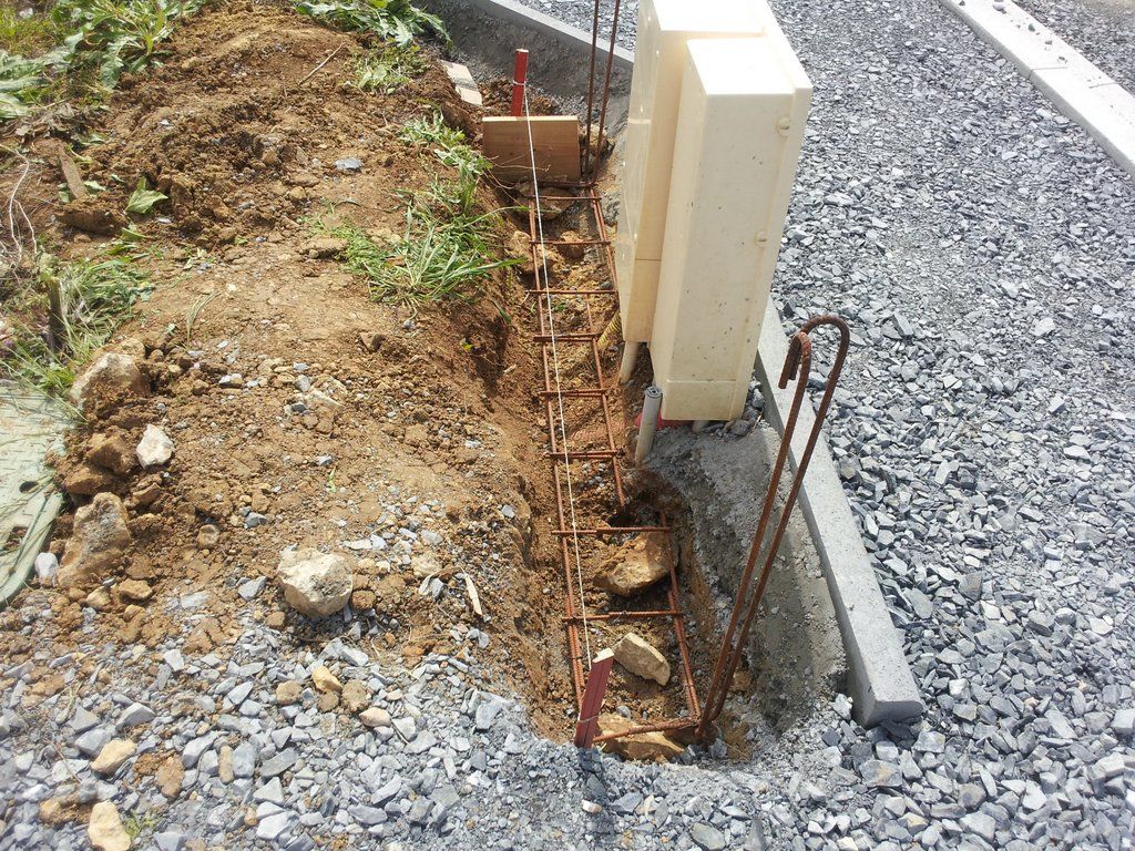

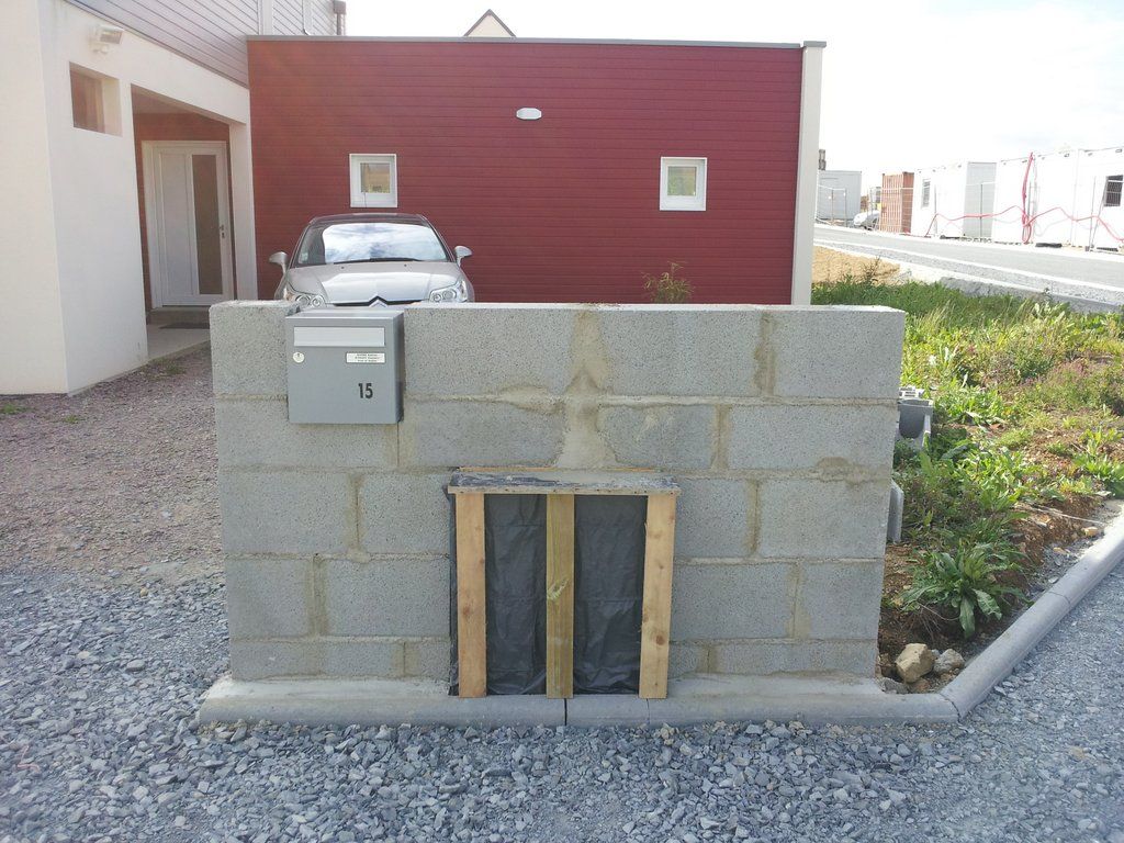

« Muret technique pour coffret électrique et boite aux lettres »
Jardin - exterieurs > Clôture - muret Par vlad__ le 07/08/2015 à 15h46
15/05/2015

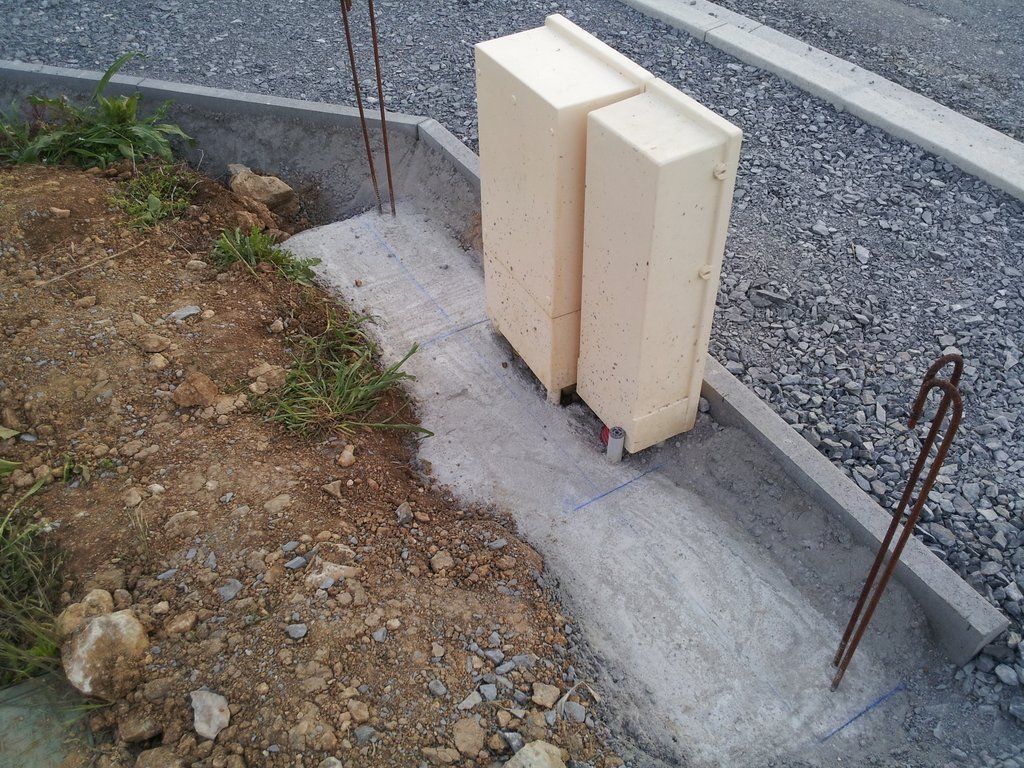

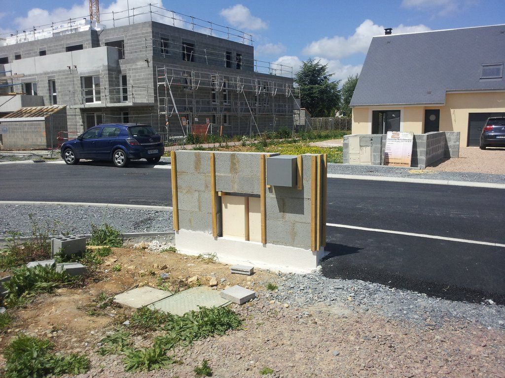

Mise en place de la ferraille
Mise en place du béton (tout pret), environ une dizaine de sac fondation de 30x45cm environ
Traçage des repères pour la pose des agglos, les agglos seront montés de part et d'autre du coffret, un linteau sera coulé au dessus.

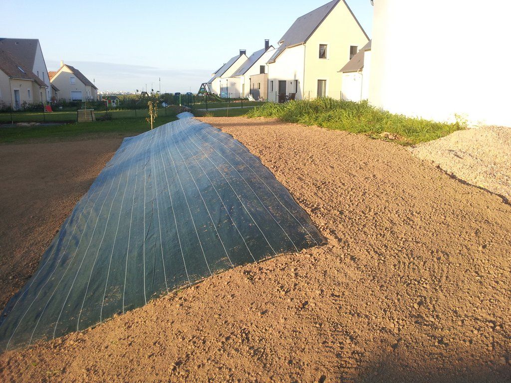

« Engazonnement »
Jardin - exterieurs > Végétaux - plantation - haies Par vlad__ le 07/08/2015 à 15h51
20/05/2015
Engazonnement du terrain et pose de la bâche sur le talus.
Petite bande sur le coté pour pouvoir monter tondre en attendant les plantations.

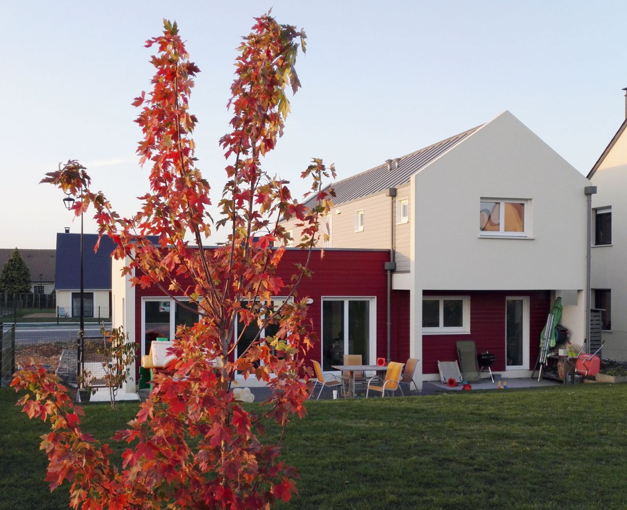

effectivement, par contre la votre est en plus travaillée d'un point de vue de l'esthétisme des matières.
De notre coté, nous avons privilégié l'optimisation maximale de l'espace et le confort compte tenu du budget.
PS : vous me direz des nouvelles du triple vitrage Internorm cet hiver, hyper confortable !

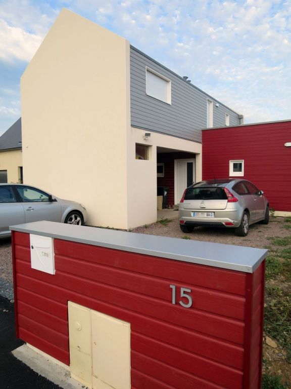

« Montage du muret »
Jardin - exterieurs > Clôture - muret Par vlad__ le 08/08/2015 à 13h50
26/05/2015
Montage du muret
Le linteau au dessus du coffret electrique/gaz a été réalisé avec bloc U de chainage horizontal
Enduit dans le bas du muret, pose des tasseaux pour la mise en place du bardage.
Dept : Calvados
« Finition du muret »
Jardin - exterieurs > Clôture - muret Par vlad__ le 08/08/2015 à 13h59
04/07/2015
Pose du bardage du muret
La finition des angles est constituée de tasseau raboté et peint de 2 couches de peinture extérieure pour volet.
Ils sont vissés/collés dans le bardage. Les têtes de vis sont enfoncées de manière à boucher le trou par du mastic et à peindre ce mastic. Finition invisible.
La couvertine est en alu et vient de Brico Toiture sur le net.
Boite au lettre Renz avec 2 portes.
Le numéro vient d'un vendeur Amazon, en alu brut de 10cm de haut.
Dept : Calvados

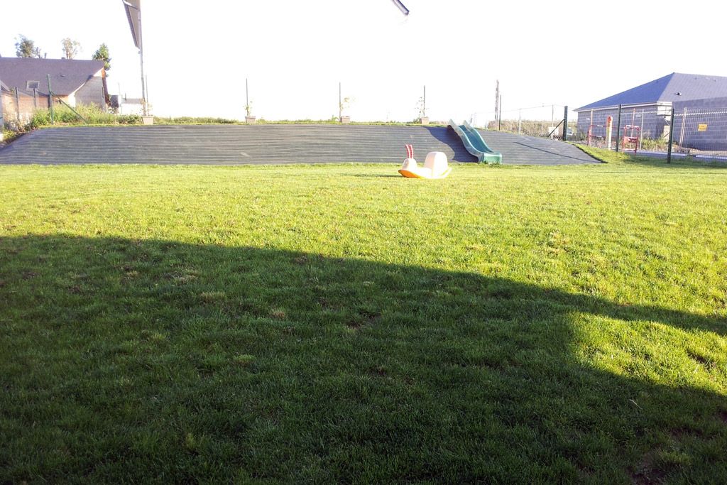

vlad__ Picto info Auteur du sujet
Photographe Env. 200 message Calvados
loupy14 a écrit:Hello Vlad !
Belle entrée rouge, j'aime beaucoup !
Un beau jardin, aussi, vous avez semé en mai ? Ça doit être tout vert .... mieux que chez nous où je tond les mauvaises herbes ....
Ça fait grand derrière. En fait, je voyais les voisins plus proche de vous ... Rolleyes
Voici la photo un mois et demi après le semis... avant la première tonte de bonne touffe de gazon mais beaucoup de mauvaises herbes.
Par contre arrosage tous les jours 20min puis arrosage tous les 2 jours 40min dans les cas ou il ne pleuvait pas...
Et après notre semis, il n'a pas plu pendant 3 semaines !
Avant la premiere tonte... plein de mauvaises herbes... mais du gazon en dessous !
Je referai une photo prochainement soit après 3 tontes... c'est beaucoup mieux.

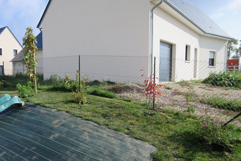

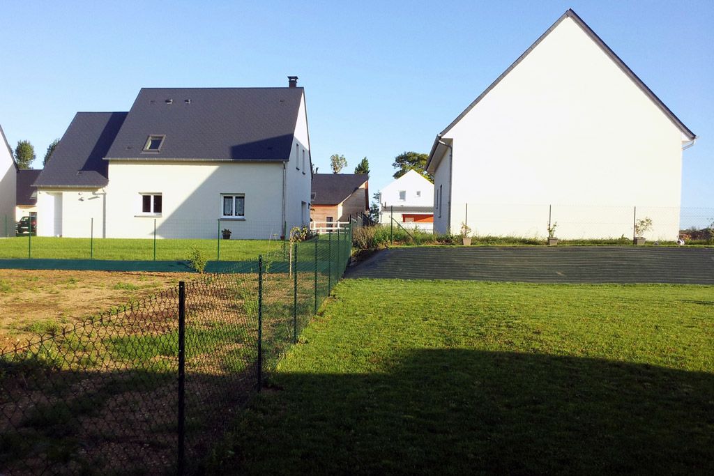

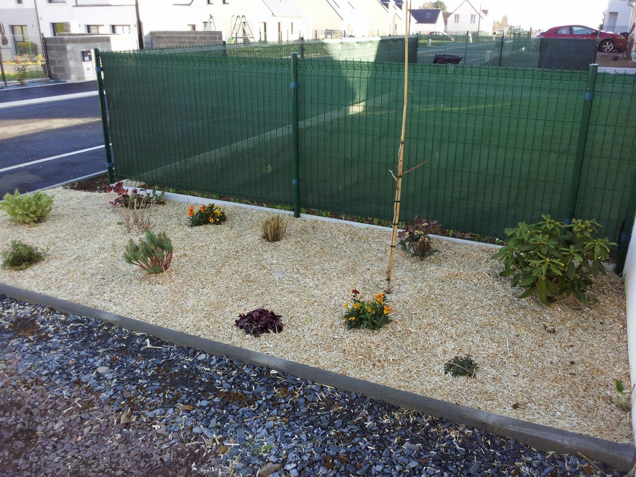

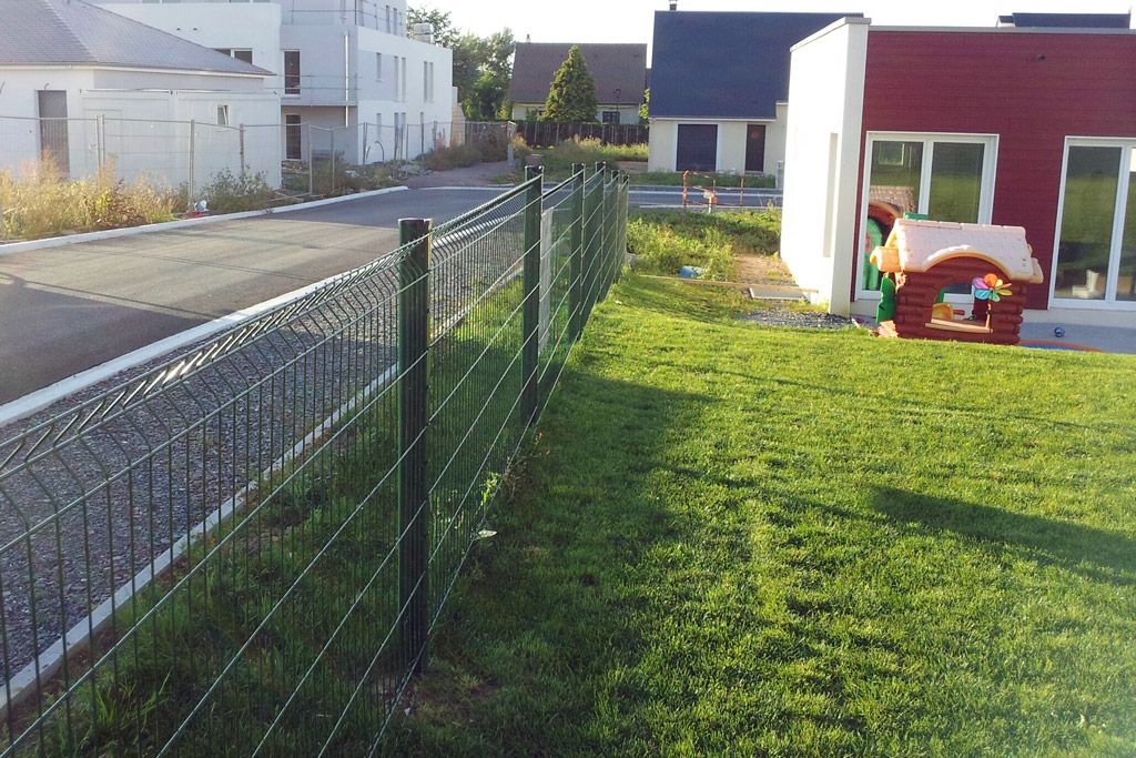

Mise en place de la clôture simple torsion coté mitoyenne, 120 cm de haut. Poteau de 170 cm. La clôture est prise d'un coté sur notre mur via 5 piton en inox de 8mm fixé au scellement chimique (photo à venir)
Cloture simple torsion
Cloture du fond, simple torsion de 120 cm de haut.
Clôture coté route 120cm de haut également en panneau rigide pro de chez DistriClos
Grillage rigide panneau 120 cm
Un portillon sera installé pour séparer le devant
Dept : Calvados

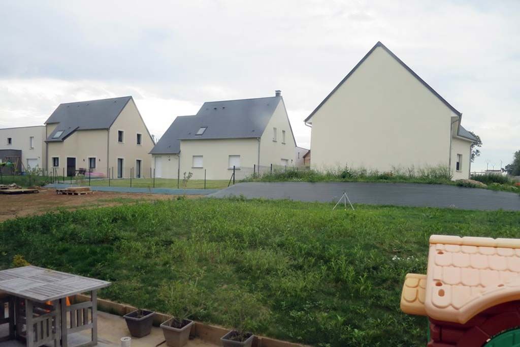

« Pelouse »
Jardin - exterieurs > Clôture - muret Par vlad__ le 15/09/2015 à 16h28
10/09/2015
Pelouse après un peu moins de 4 mois
Manque encore un peu de densité, même après 4-5 tontes.
Engrais prévu début avril
Sélectif prévu début mai

Le haut de notre talus est constitué d'une bande de 2m, nous avons donc prévu de réaliser une haie vive de 9 arbustes à fleurs différents et d'un arbre pour apporter une verticalité et masquer un peu le pignon voisin.
Détail des espèces :

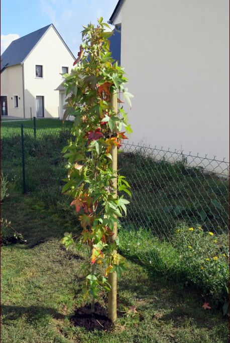

Liquidambar Styraciflua Slender Silhouette
Arbre très étroit, hauteur 4 à 6m, 0.5 à 1m de large
Liquidambar styraciflua Slender silhouette

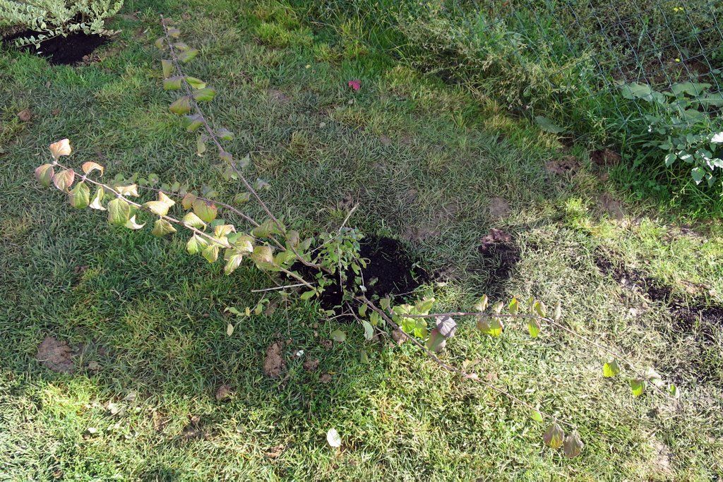

Viburnum Opulus Roseum
Floraison printanière blanc rose en pompons, en automne le feuillage vert foncé se colore de pourpre.
hauteur 1.5 à 2.5m

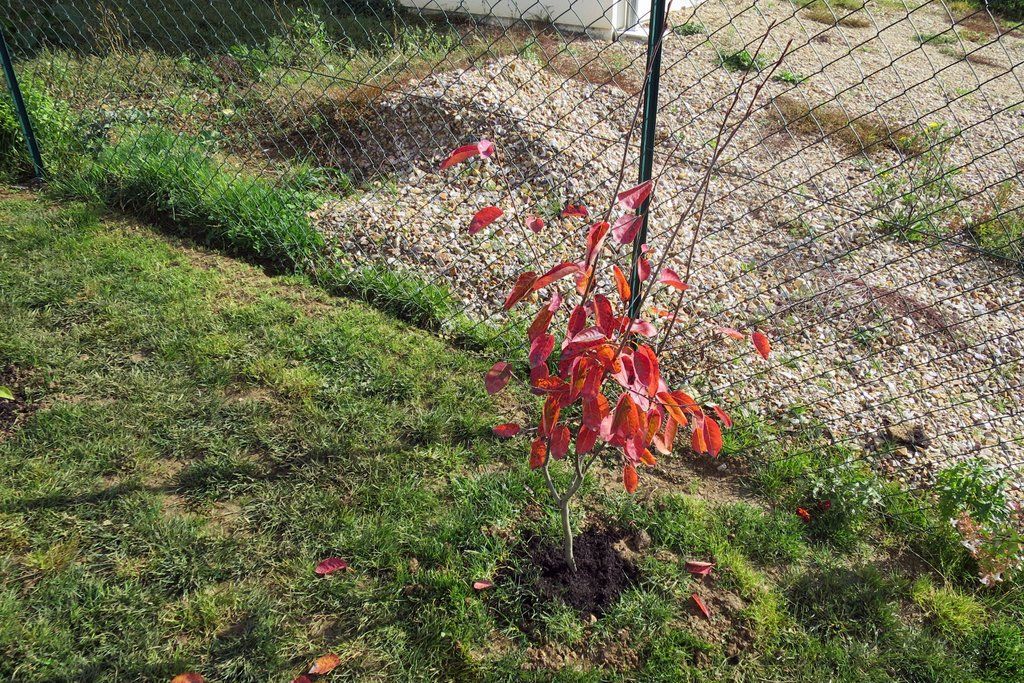

Jardin - exterieurs > Végétaux - plantation - haies Par vlad__ le 12/10/2016 à 17h45
Érable Autumn Blaze planté au printemps qui commence à prendre ses couleurs d'automne.
Erable Autumn Blaze

« Gabions : septembre 2016 »
Jardin - exterieurs > Voie - allée - enrobée Par vlad__ le 17/12/2016 à 16h42
Septembre 2016
Mise en place des gabions pour retenir la terre.
En effet, nous sommes en contre bas de 50cm par rapport à la route.
Il nous a donc fallu trouver un système pour retenir cette bande de terre de 2m de large. Les gabions se sont donc imposés par la facilité de mise en oeuvre (pas de fondation, pas d'enduit) afin de retenir la terre.
Les gabions sont ici des premiers prix, le dimension des armatures est limité à  3mm, une cage de 200cm x 50cm x 50cm valant 66 euros ! Il nous en a fallu 3.
On peut voir que le remplissage provoque un léger gondolement des parois, limité par la pose du couvercle par la suite.
Ils sont posés sur un lit de tout venant de 5cm à niveau.
Le remplissage a été réalisé avec de la pierre d'enrochement de calibre 100 - 300mm, livrée en big bag.
1.5m² de pierre ont été nécessaire soit environ 2.2 tonnes..
Le placement des pierres nous a pris 2 jours.

« Livraison de terre végétale : Novembre 2016 »
Jardin - exterieurs > Végétaux - plantation - haies Par vlad__ le 17/12/2016 à 16h55
Novembre 2016
Livraison de 4m3 de terre végétale pour remblayer les gabions et le manque entre la route et notre parking.
Des bordures en bois temporaires (elles seront remplacés par des bordures béton lorsque nous pourrons bitumer le parking) sont en place pour retenir la terre.
Ce massif de 60m3 sera arboré quelques jours plus tard.

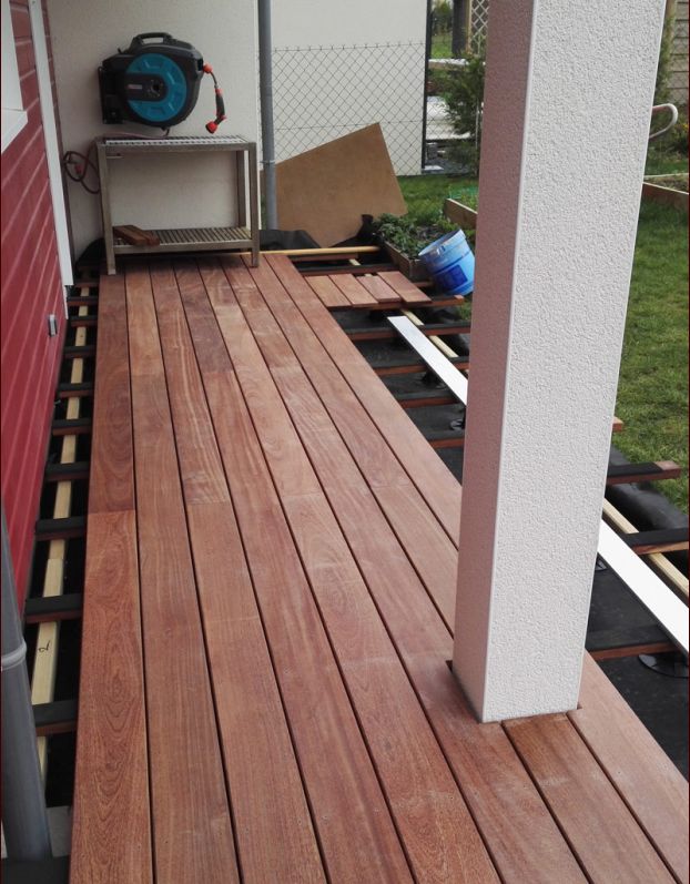

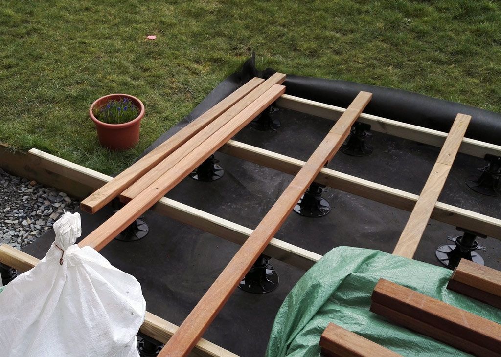

Mars 2017 :
Début de la construction de la terrasse.
La terrasse fera environ 35m2, elle repose sur un remblai en tout venant tassé à la plaque mis en place il y a 2 ans.
Un géotextile noir est mis en place pour plus de sécurité au niveau de la pousse des végétaux.
Nous optons pour une double structure pour rattraper le niveau avec les seuils de portes, et pour avoir la terrasse au même niveau que le carrelage intérieur.
La double structure repose sur des plots en plastiques réglables, le coup est surement légèrement supérieur au coulage de plot béton, mais le réglages et la mise en oeuvre sont extrêmement facilités.
Double structure terrasse
Les lambourdes inférieures sont mises à champ pour plus de portée, les lambourdes supérieurs à plat pour facilité l'aboutage.
L'espacement entre les lambourdes supérieures est défini par le DTU mais aussi par la longueur des lames de manière à minimiser les pertes. Ainsi les lames sont de longueurs 2450mm et 3350mm seront rafraîchies par les bouts pour faire 2400mm et 3300mm
Les plots sont maintenus sur les lambourdes inférieures par une vis inox, les lambourdes supérieures sont vissées dans les lambourdes inférieures par un vis inox de 90mm
Dept : Calvados

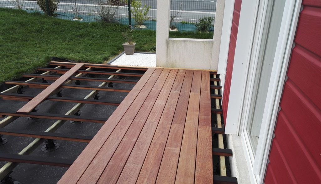

Début de la pose des lames.
Terrasse pose des lames
Notre choix s'est porté sur du Cumaru, pour sa durabilité et son absence de nœuds.
Il n'y aura pas de traitement.
La première rangée est alignée au cordeau, l'espace sera comblé plus tard.
Les lames sont posées sur une bande de néoprène autocollante.
Les lames sont maintenues avec un serre lame, puis percées à 4mm ainsi que la lambourde, à l'aide d'un gabarit pour respecter les écarts avec les bouts de lame. Puis la lame est fraisée avec un foret étagé spax.
J'ai eu des soucis pour percer avec le foret étagé spax qui bourré à l'arrivé dans la lambourde, le bois restant collé dans le foret.
Les lames sont mises en place avec une cale de 5mm, l'aboutage se fait sans écart.

Début des finitions pour la terrasse :

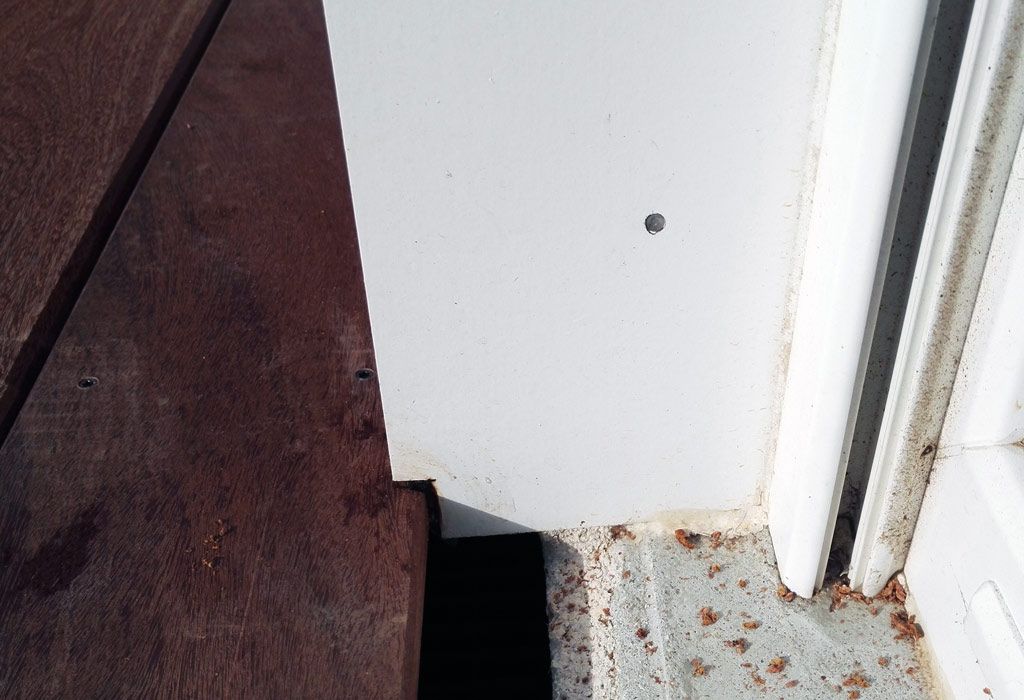

Mise en place de la première rangée près des fenêtres :
Démontage puis remontage de la descente de gouttière.
Découpe des bandeaux de fenêtres pour faire passer la lame dessous.
Mise en place des seuils : nous n'avons voulu de seuil en béton pour facilité la mise en place de la terrasse.
Les seuils en bois sont posés sur des cales en caoutchouc puis vissé dans le béton.
Les rails de volets roulant sont découpés pour passer dessous.

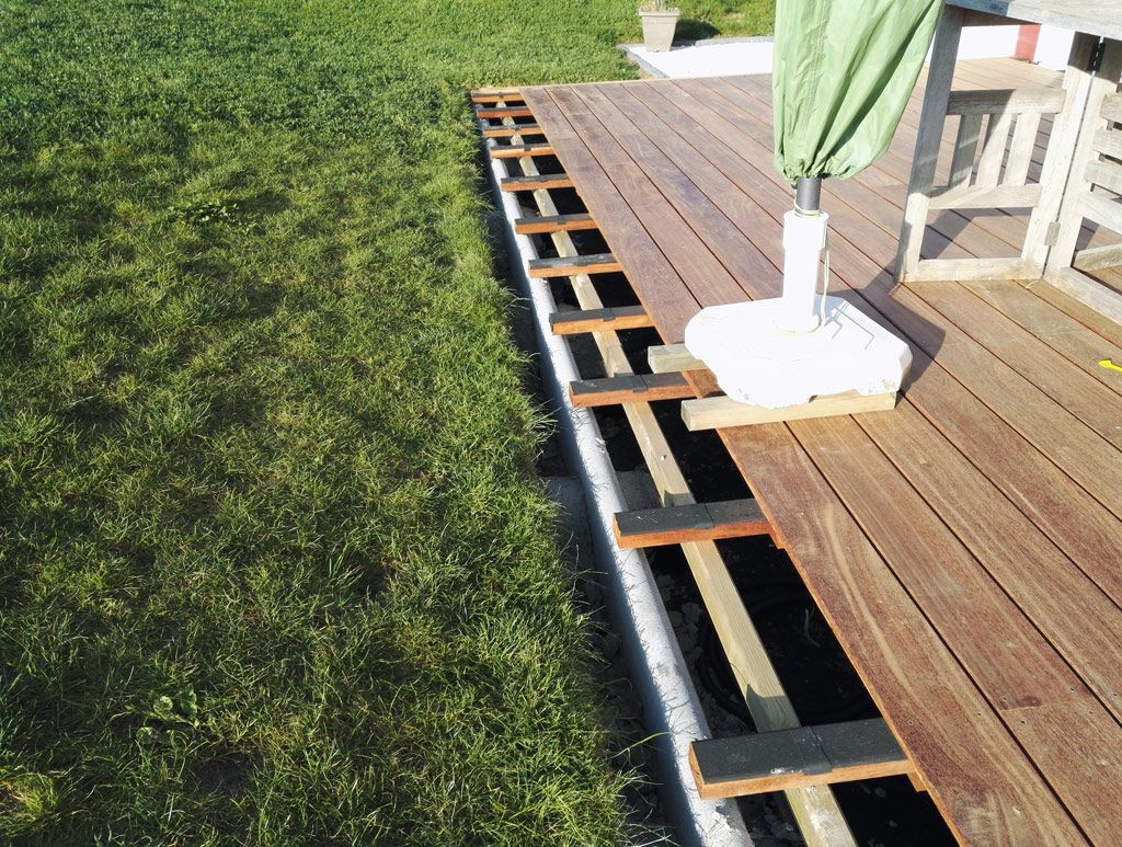

La terrasse étant au dessous du niveau naturel d'un coté, nous avons mis en place des bordurettes béton pour retenir la terre.
Bordurette béton
Un bandeau en lame de terrasse sera mis en place pour cacher le haut de la bordurette.

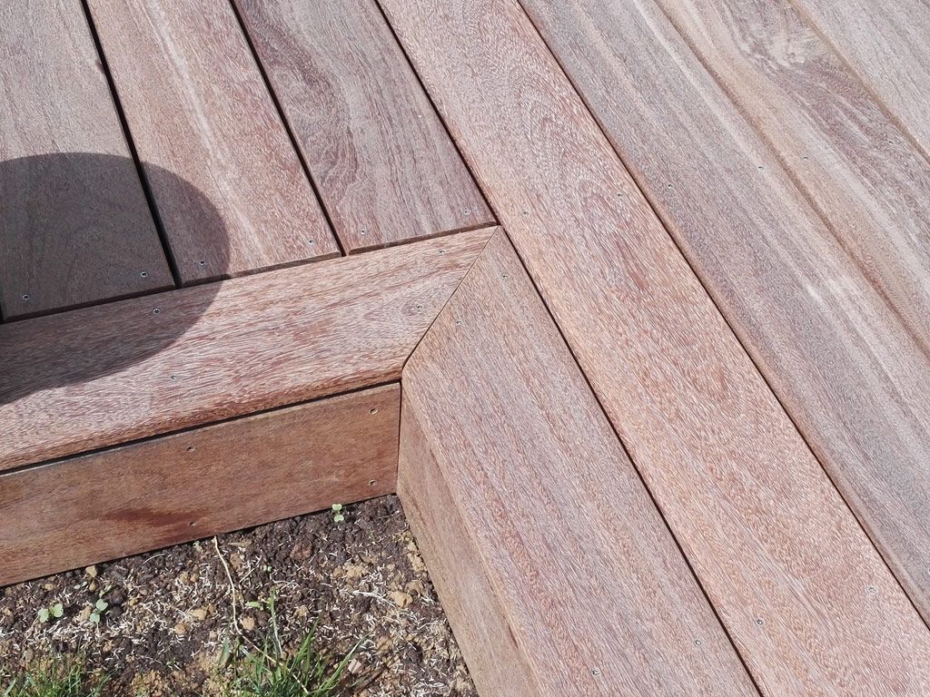

Encadrement et ces coupes d'onglet
Le bandeau est fixé sur les lambourdes et sur les bordurettes béton
Remblai et semis de gazon.

« Terrasse enfin finie ! »
Jardin - exterieurs > Terrasse Par vlad__ le 21/05/2017 à 20h05
Fin Avril
Le Cumaru étant par mal sujet au contre fil, nous avons poncé les lames afin d’éviter les échardes.
Après plusieurs semaines, on s'aperçoit que le bois est vraiment très nerveux, les écarts de 5mm sont maintenant de 7mm... à la première grosse chaleur, il a tuilé, aujourd'hui avec le temps plus humide il est de nouveau presque plat.
Bref, c'est du bois, c'est vivant ça bouge ! Mais c'est beau !
