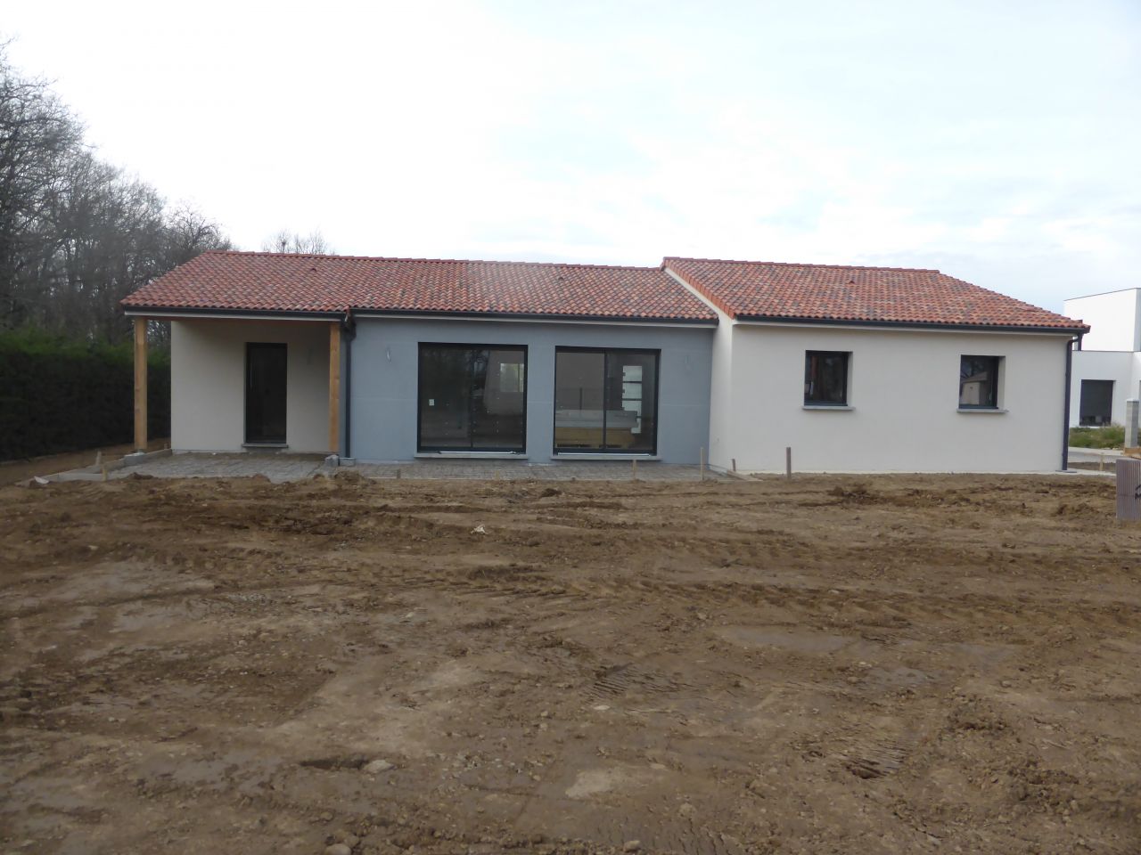

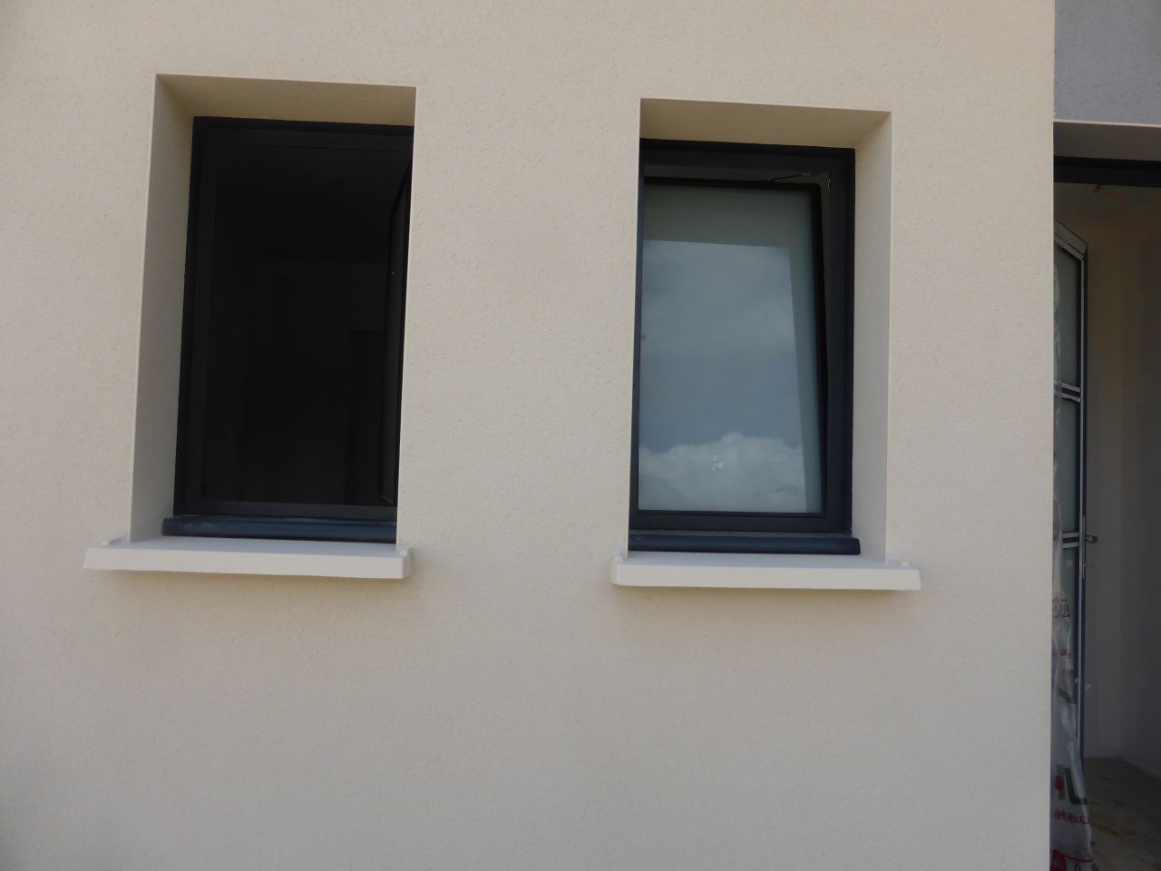

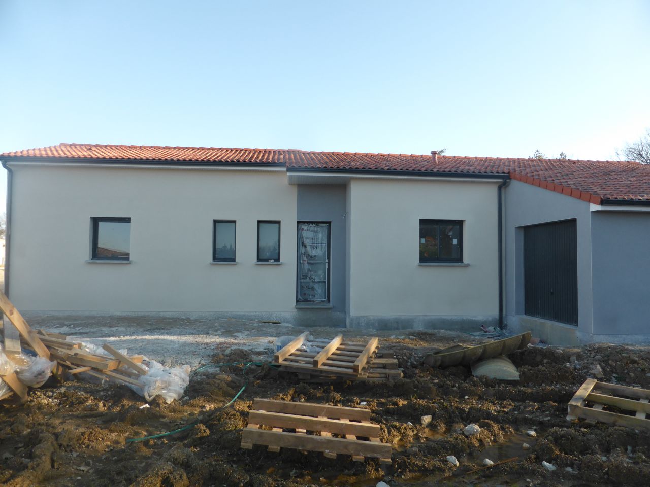

« De la couleur pour la maison! »
Gros oeuvre > Enduit – crépis – facade Par malo31 le 12/03/2014 à 19h00
Et voilà pour le crépi!
Messages : Env. 60
Photographe Env. 80 message Haute Garonne
Je trouve votre crépi très joli au soleil.
Quelle est la référence de votre crépi clair ? On a changé le notre (qui n'est toujours pas fait) pour le blanc cassé 001. Est-ce le vôtre ?
Messages : Env. 80
malo31 Picto info Auteur du sujet
Super bloggeur Env. 60 message Haute Garonne
SophieA a écrit:Bonjour,
Oui, nous avons choisi le blanc 001, le plus clair des 2 blancs cassés proposés.
Nous avons le crépi c'est vrai (et cela change vraiment la maison!) mais cela n'avance pas trop en ce moment... toujours en attente de la reprise d'un pan de placo et du charpentier...

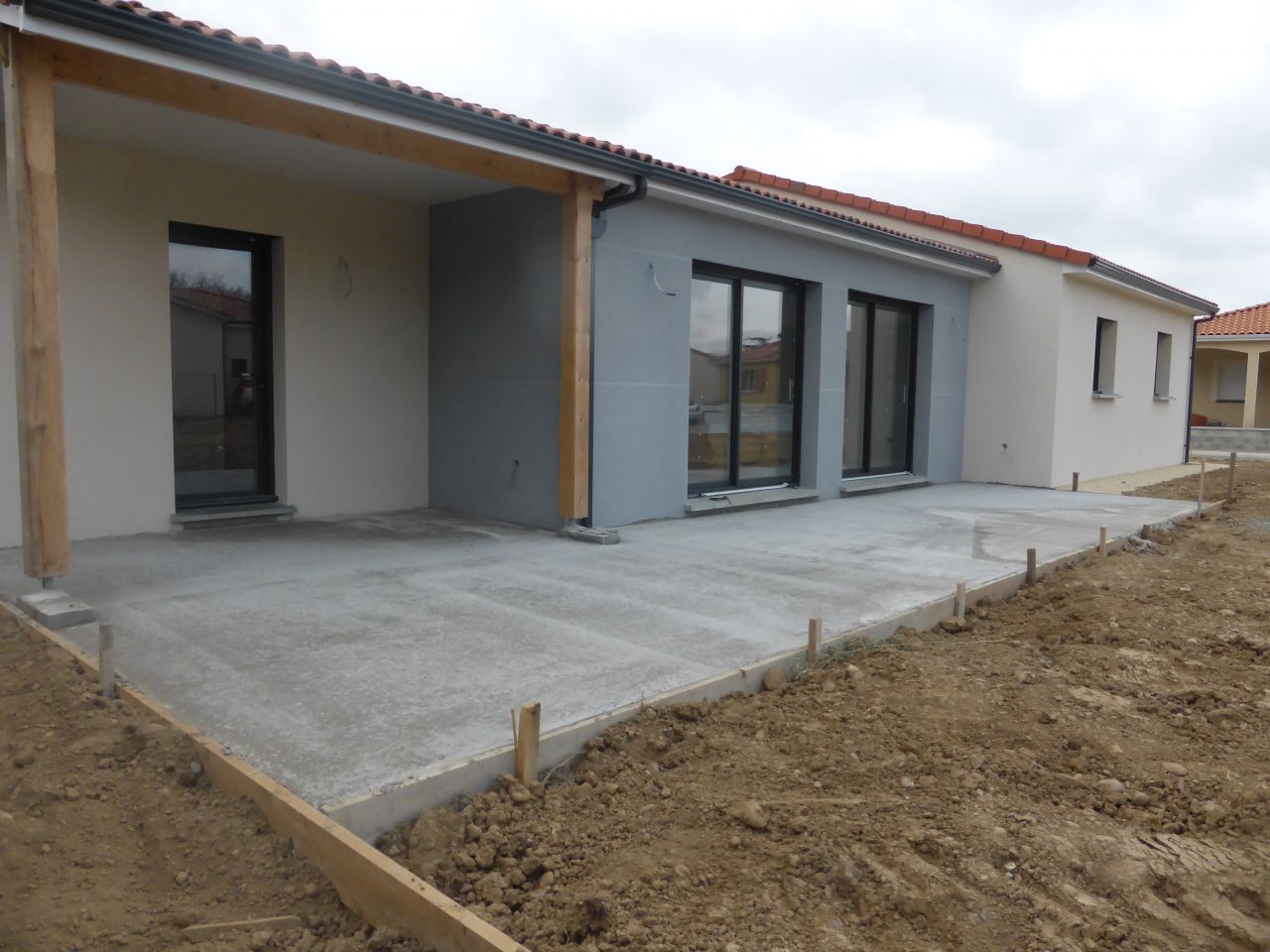

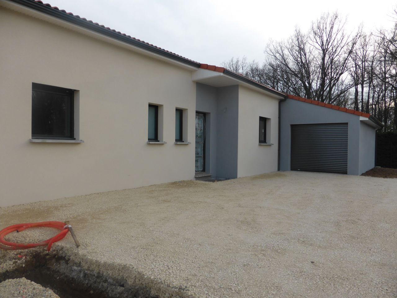

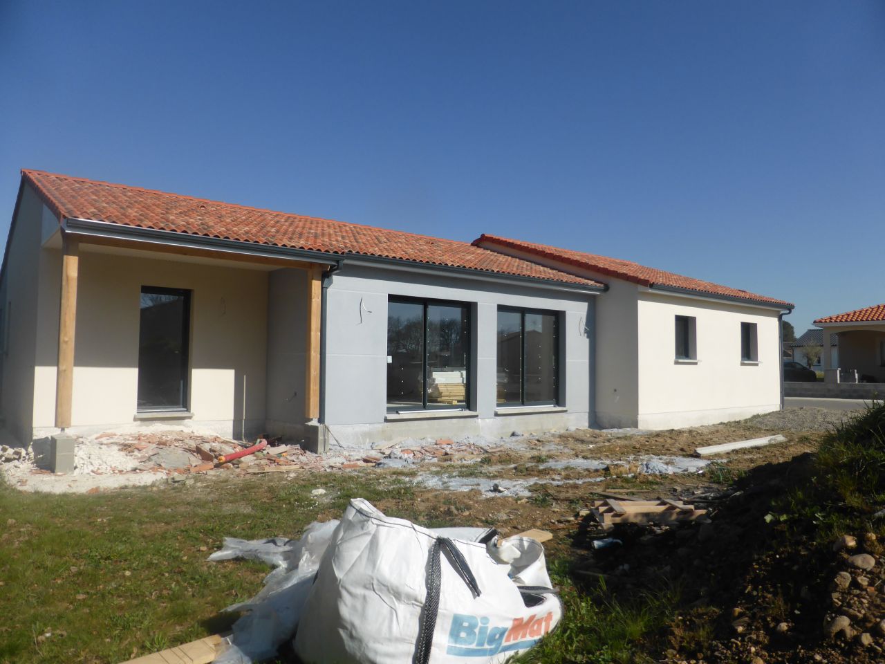

« Pendant ce temps à l'extérieur... »
Jardin - exterieurs > Voie - allée - enrobée Par malo31 le 28/03/2014 à 21h09
Cette semaine l'extérieur a été aménagé et quel changement! Notre gros tas de terre a été étalé et nous pouvons enfin apprécier la taille du jardin!
L'accès à la maison a été aménagé avec empierrement et finition calcaire ainsi qu'un trottoir autour de la maison. La terrasse est en cours.
Les raccordements ont été effectués et une cuve de stockage d'eau de 4000 l a été placée.

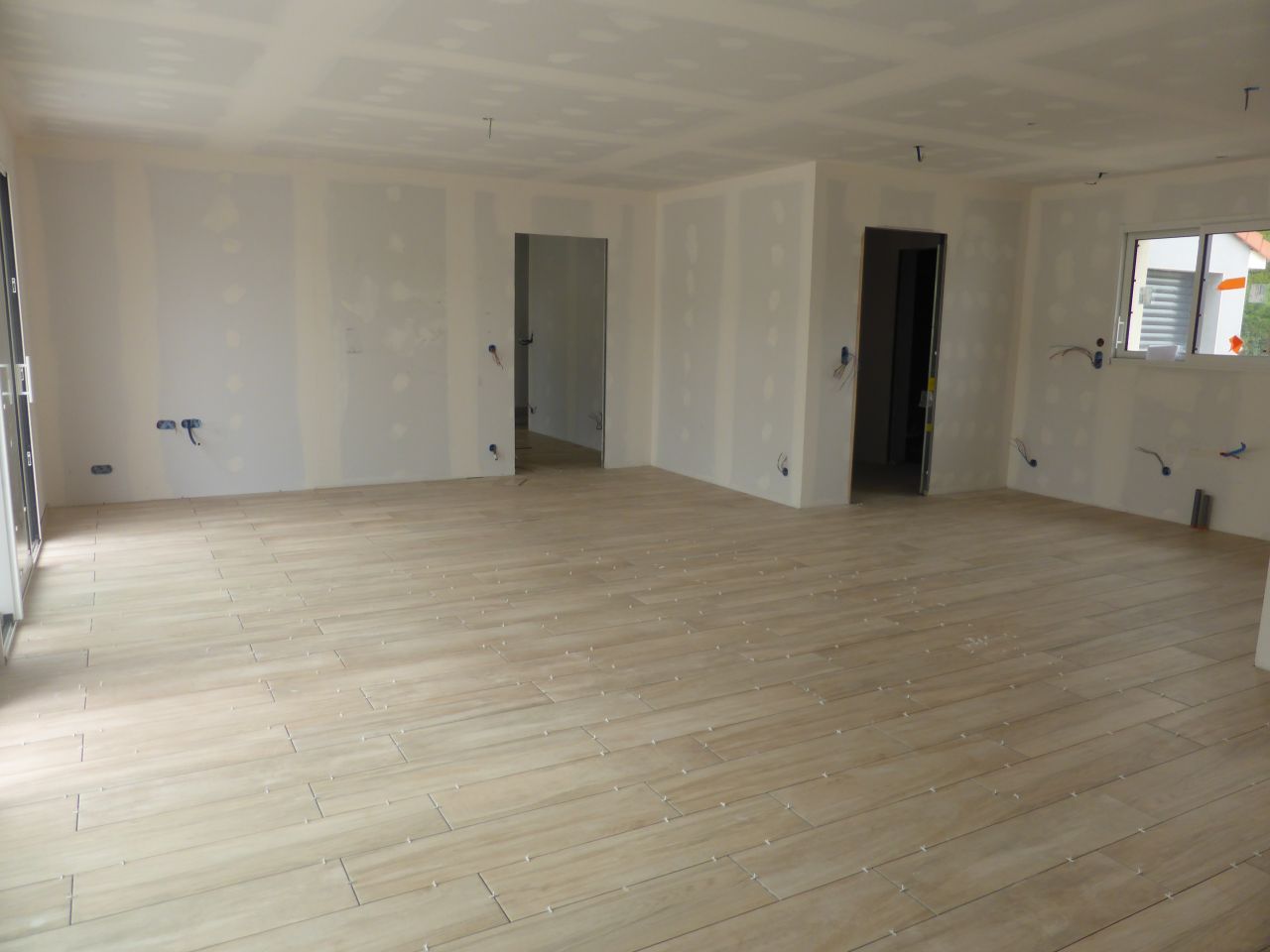

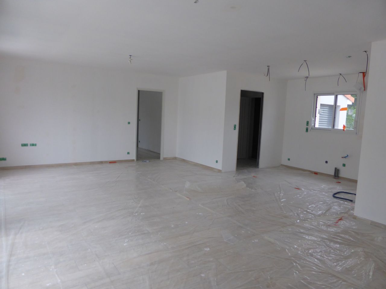

A l'intérieur, le pan de placo a été repris et nous attendons la pose du carrelage dans une semaine. La chape ne sera pas mise en chauffe (fonctionnement de Trecobat) mais le test d'humidité de la chape a été effectué.

Env. 400 message Sud De Toulouse (31)
Ça prend vraiment forme avec la façade et les extérieurs !
Vous aviez négocié l'accès (empierrement et finition calcaire, et trottoir) dans votre contrat de construction, ou avez vu ça directement avec le terrassier ?
Puis-je vous demander un tarif approximatif au m² ?
Ce sont des travaux que nous avons à prévoir et je n'ai aucune idée de l'enveloppe.
Merci d'avance !

« Réalisation de la terrasse »
Jardin - exterieurs > Terrasse Par malo31 le 06/04/2014 à 15h52
Cette semaine la terrasse de 40 m² a été coulée.
Les appuis des fenêtres en béton ont été peints de la couleur de l'enduit.
Nous avons aussi reçu le carrelage et la pose doit commencer lundi.

« Début du carrelage »

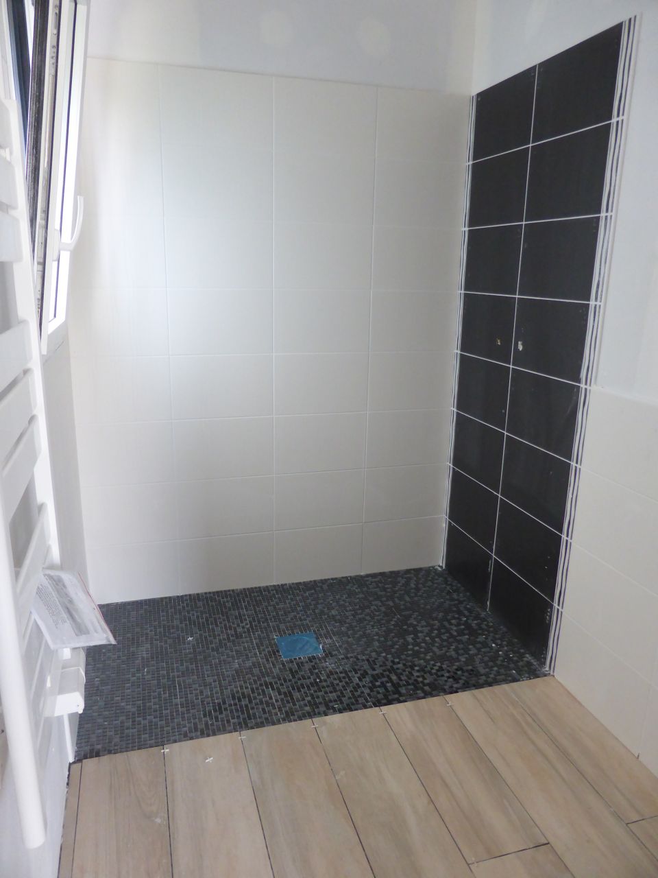

Décoration - finition > Carrelage - faïence Par malo31 le 13/04/2014 à 16h26
Le carrelage a commencé cette semaine et nous sommes très contents du résultat!
En parallèle la murette côté route commence à être construite.

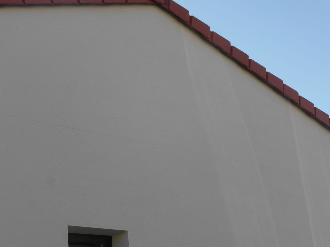

Une fissure horizontale sur le mur de façade est apparue sur le crépi ... Nous avons aussi une tâche clair sur le crépi gris. A voir avec Trecobat.
Messages : Env. 60
Membre utile Env. 800 message Tarn Et Garonne

« Il faudrait peut être accélérer... »
Décoration - finition > Peinture Par malo31 le 13/05/2014 à 22h02
Les travaux n'avancent pas trop ces temps ci pourtant la maison doit être livré à la fin du mois... et personne n'est intervenu depuis une semaine ...
Il reste un peu plus de deux semaines et encore beaucoup de choses à faire ou à refaire:
- Le plombier pour la pose des WC et les différentes évacuation/arrivée cuisine et salle de bain, la pose des robinets ext,et autres...
- Le chauffagiste pour l'installation de la pompe à chaleur et sa mise en chauffe...
- Le menuisier pour terminer la pose des portes car il en manque encore 3 (pb de commande...) et certaines sont abîmées.
- Le carreleur qui doit terminer les finitions carrelage et plinthe une fois que le menuisier sera passé.
- Le plaquiste qui doit revenir pour corriger un placo mal posé et qui, en fait, est déjà venu le refaire mais cela n'a rien changé...Installer la trappe d'accès au comble.
- Le crépi est toujours fissuré et taché et pas de nouvelles. Le crépi sur les volets roulant qu'il faudra peut être enlever...
- Toujours un problème de tuiles sans solution pour l'instant!
- Les déchets à évacuer.
Nous essayons donc d'avancer un peu de notre côté... avec préparation des murs, sous couche et peinture du plafond. Mais nous ne pouvons pas faire grand chose de plus!
La cuisine doit être livré jeudi alors si le plombier pouvait intervenir cela nous permettrait de l'installer...
La murette est terminée, il manquera encore un côté du terrain à cloturer avec des panneaux de grillage.
Nous sommes donc un peu inquiets ces temps -ci et espérons que les choses vont avancer vite et proprement désormais!
Nous venons aussi de recevoir la première partie de la taxe d'aménagement: 2500 euros, ça fait mal!

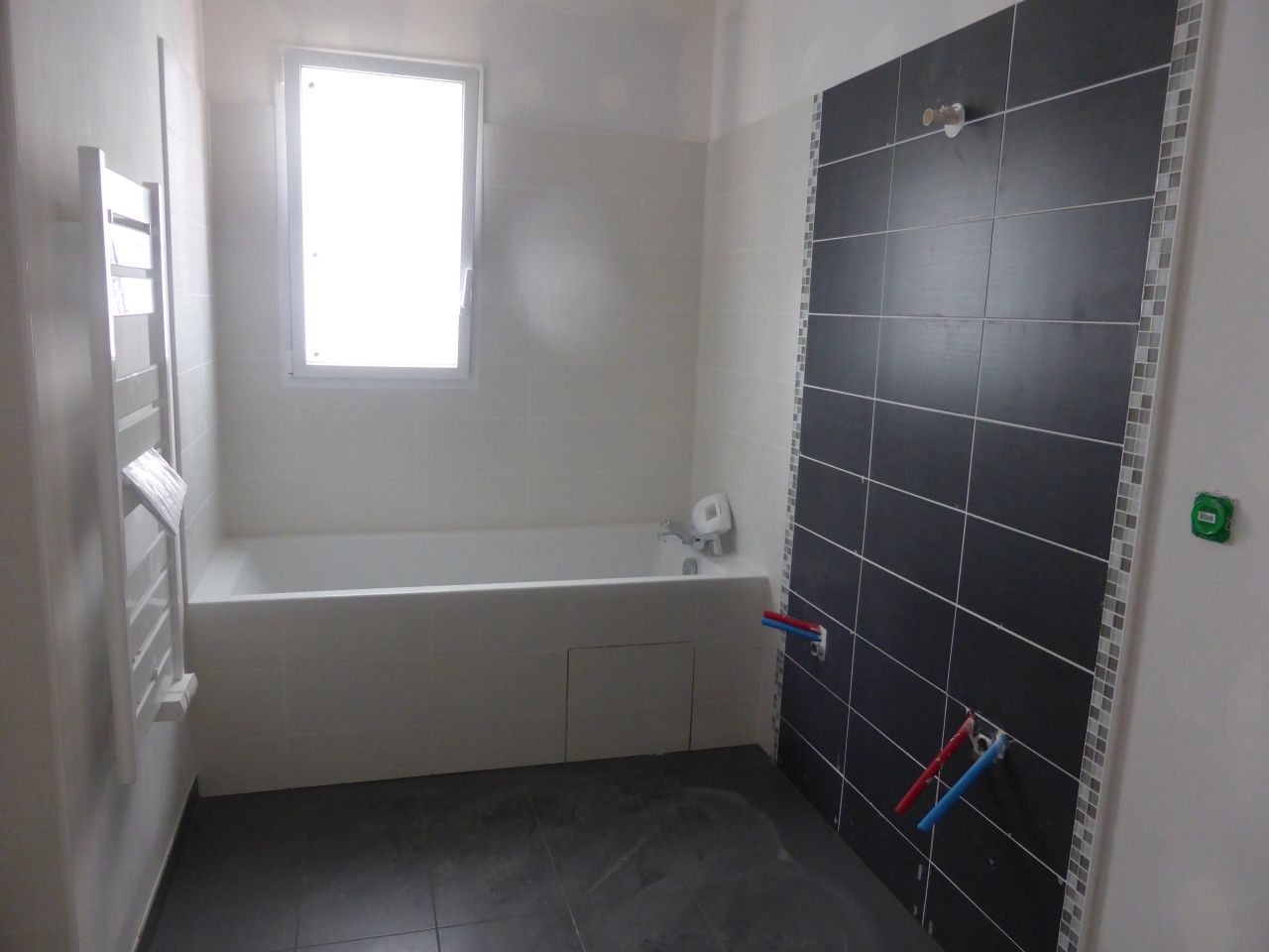

Quelques photos tout de même des salles de bain terminées (ou presque!) et de la pièce à vivre avec sous couche.
salle d'eau chambre des parents
salle de bain des enfants
